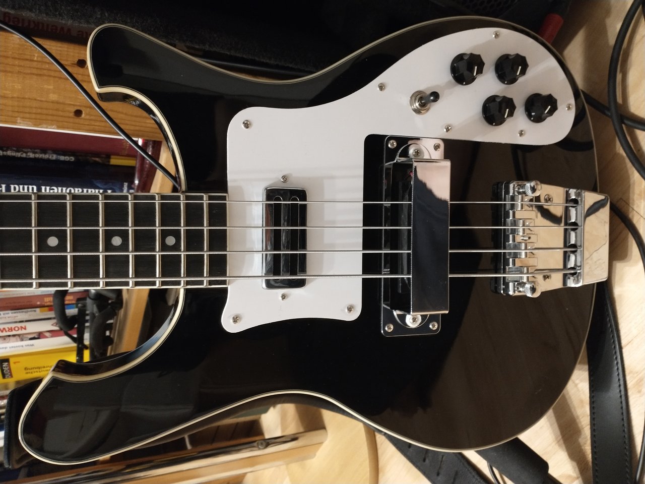

  • #1.357
Ja man weiß es.nicht,gell?
Hier mal.ein schnelles Bild
Reaktionen: der Franzos, Mecki, claudio und 5 andere
  • #1.360
Hätt ich was zum aufnehmen würd ich ne Soundprobe reinstellen aber grad keinen Rechner zur Hand. Ja, klingt richtig gut. Natürlich nicht wie ein Rick aber geht in die Richtung und mit beiden PUs auf hat der nen richtig geilen mittigen Dengelsound. Gefällt mir gut.
