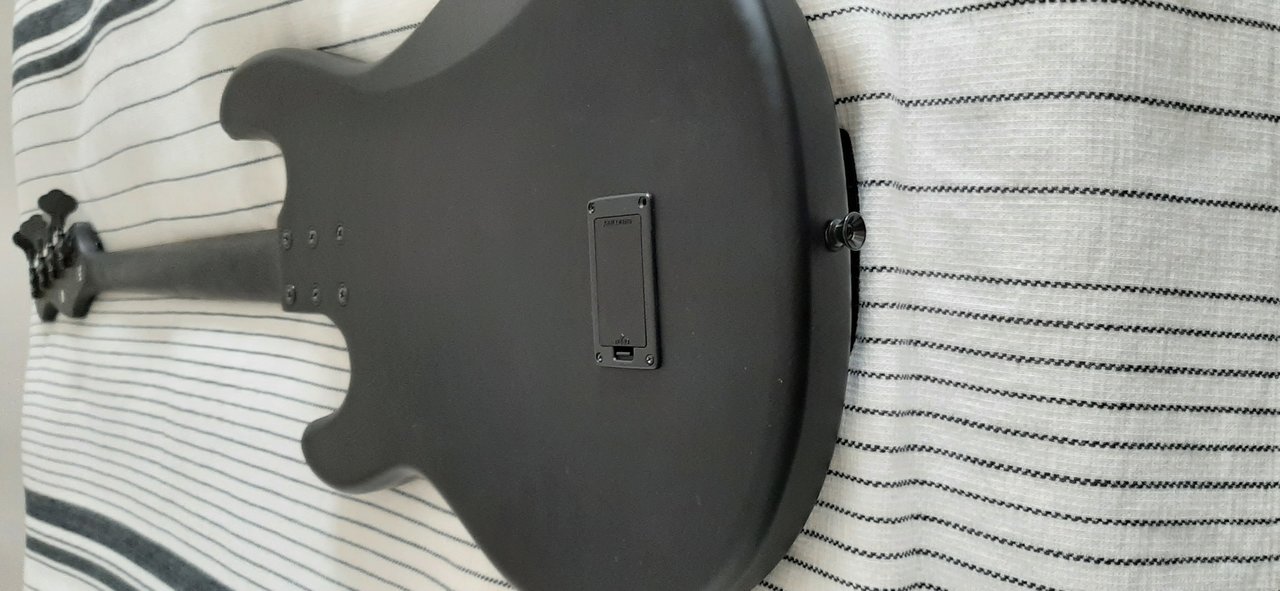

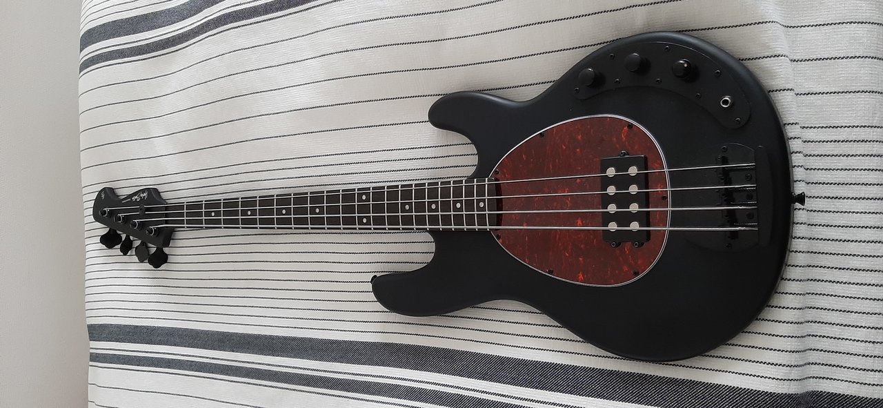

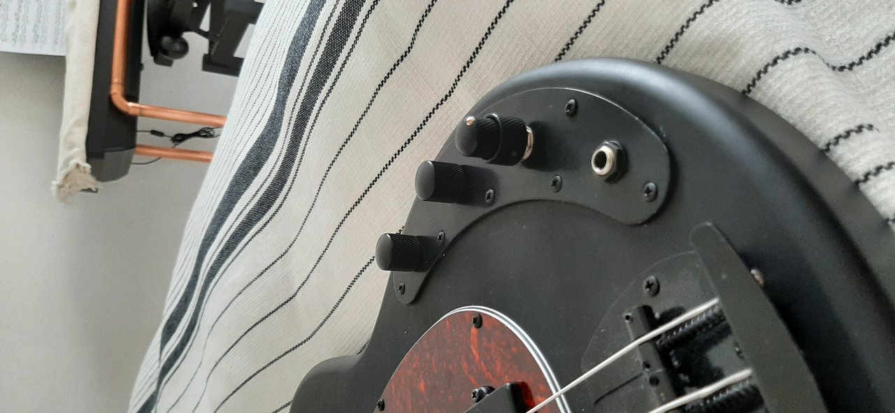

Habe kürzlich einen MB4-SBK von nem Freund abgekauft und beschlossen, das Teil ein wenig aufzumotzen.
Optik und Handling sind absolut in Ordnung, da hab ich schon schlechteres von Fender gesehen. Ein bisschen das setup auf die eigenen Bedürfnisse eingestellt und das Ding liegt gut in der Hand! Auf der Waage bringt er 4,2kg.
Von Werk aus ist die Elektronik - sagen wir mal - interessant. Statt der typischen EBMM Aktiv Schaltung ist hier eine passive Elektronik verbaut mit 3 Pots: Vol/Vol/Tone.
Mit den beiden Vol lassen sich die beiden Spulen des Humbuckers miteinander mischen, also im Prinzip wie beim Jazz Bass. Der Klang ist in Ordnung, man erkennt bei voll aufgedrehten Vol-Potis in welche Richtung es gehen soll. So richtig MuMan Feeling kommt aber halt nicht auf und die Tonblende ist ziemlicher Murks (kann nur ganz oder gar nix).
Außerdem war bei meinem Exemplar deutlich zu sehen, dass beim Innenleben der Rotstift regiert! Ganz billige Potis, die dünnsten Drähtchen, die es gibt, die Lötstellen haben diesen Namen nicht verdient...
Also hab ich mich drangemacht, die Tonblende ausgebaut, Control Plate aufgebohrt und einen selbstgebastelten PreAmp mit stacked Poti (@lazarus_04 onboard Kasza) eingesetzt. Auf der Rückseite hab ich mit der Oberfräse etwas Platz für ein Batteriefach geschaffen und "Vois là!"
Der Bass macht jetzt wirklich Spaß und klingt echt hammermäßig! Man könnte meinen, das sei ein richtig teures Instrument gewesen. Kosten für die Aufrüstung belaufen sich auf ca 30€. Möglicherweise spendier ich dem irgendwann noch nen besseren pickup, nötig ist das aber eigentlich nicht.

Deine Beschreibung deckt sich mit meinen kurzen Erfahrungen mit dem MB-4. Deine Umbaubeschreibung liest sich spannend! 👍

Cooler Umbau den du da gemacht hast. Das hat mich gerade auch neugierig auf den Bass gemacht. Leider scheint Thomann den Bass in Schwarz wieder aus dem Sortiment genommen zu haben.. schade, gefällt mir :-)

Ja das hab ich auch festgestellt und war ganz froh, dass mein Kumpel mir den Bass dann angeboten hat. Soweit ich weiß, wird der aber irgendwann wieder im Sortiment auftauchen. Am besten mal die Tho-Leute anschreiben :)

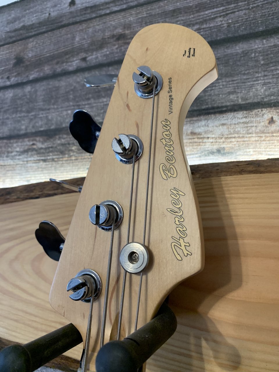

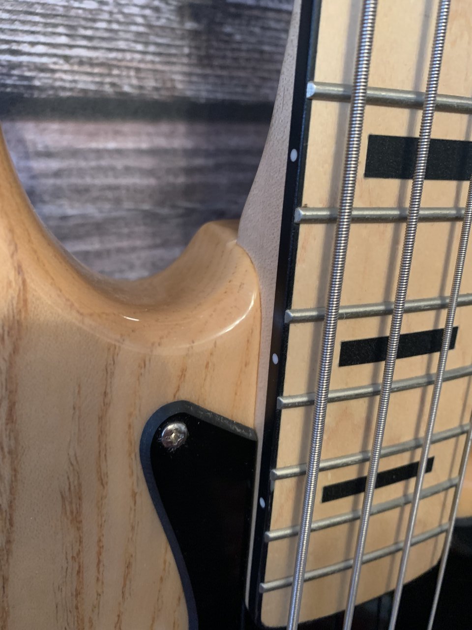

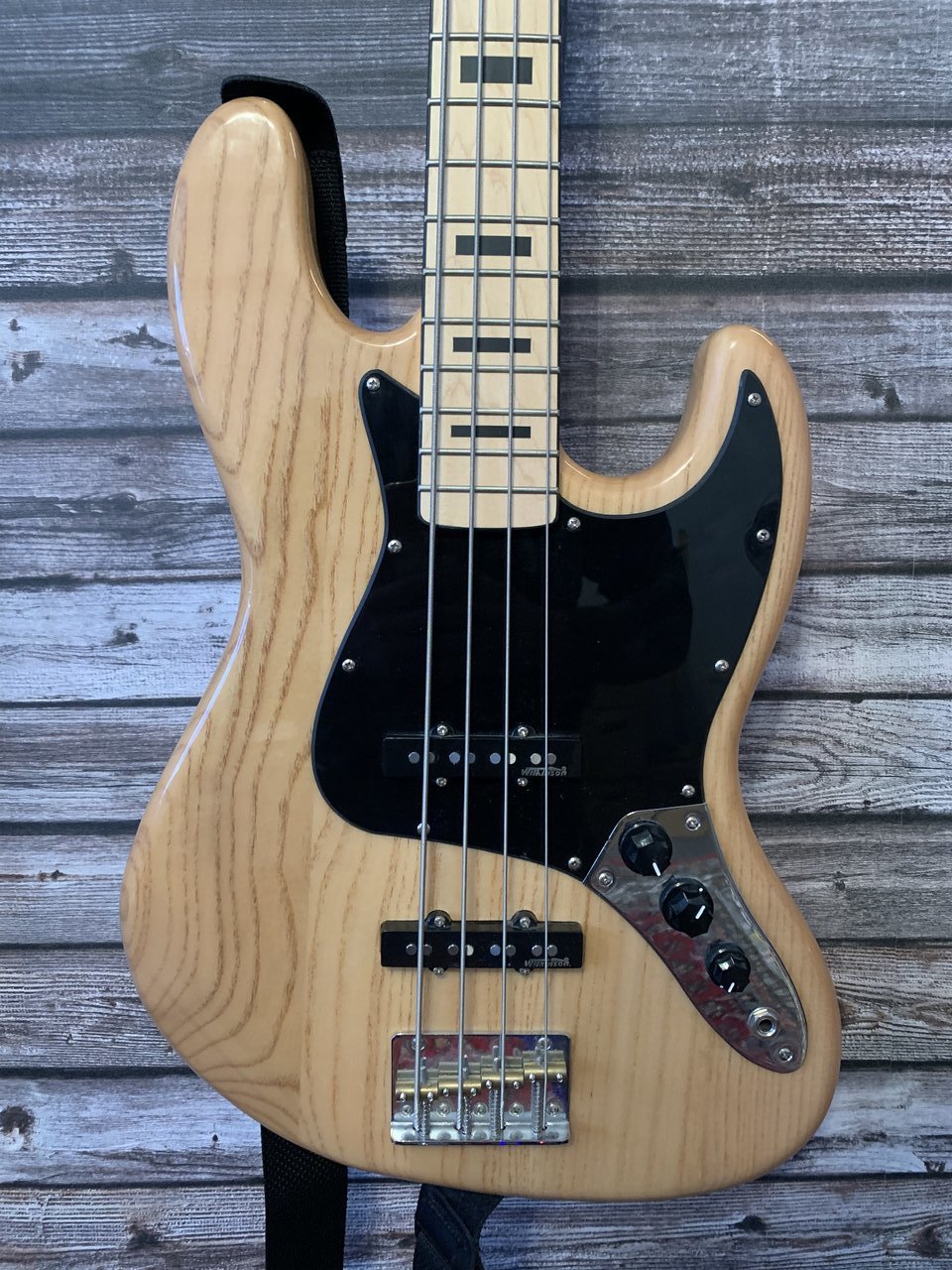

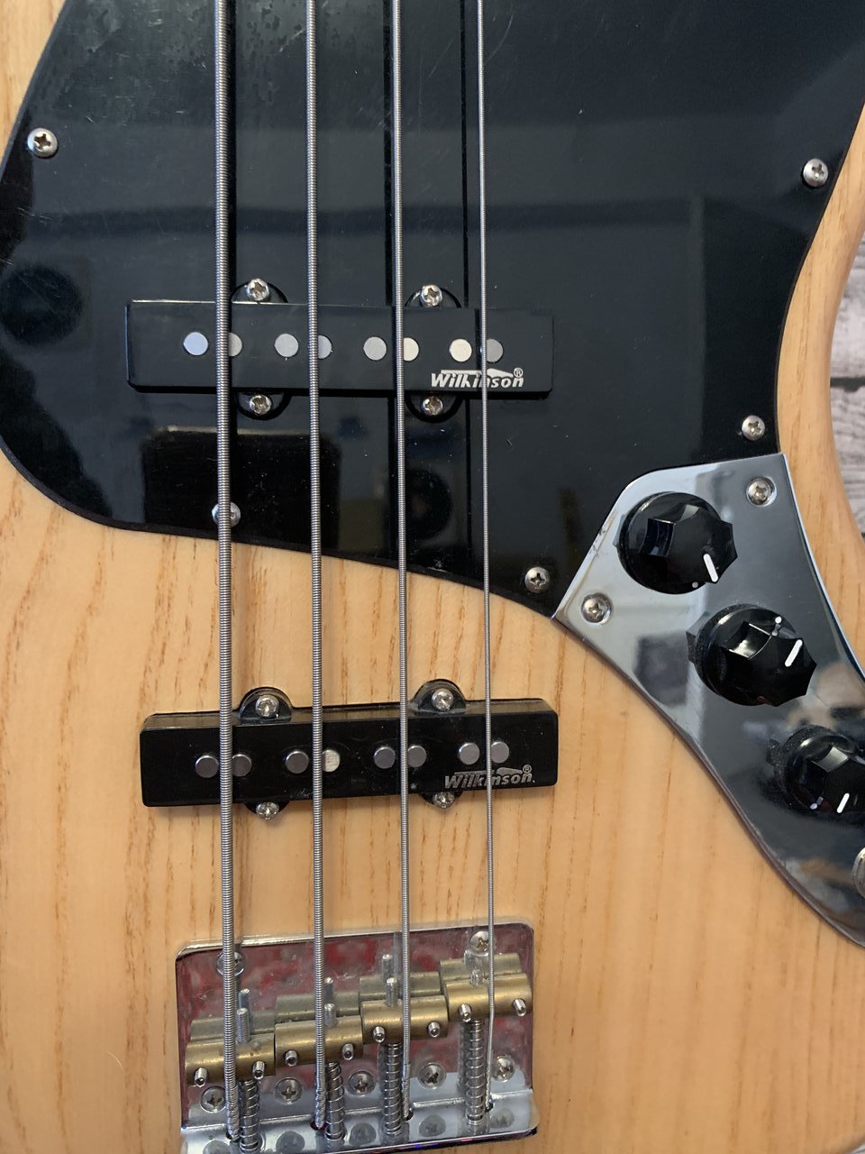

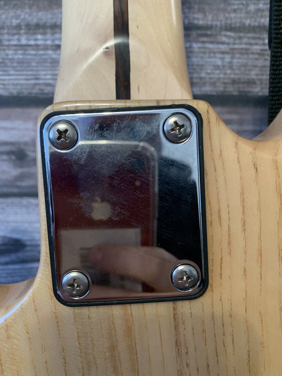

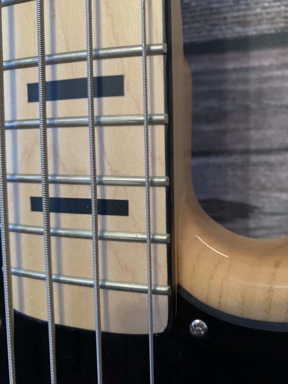

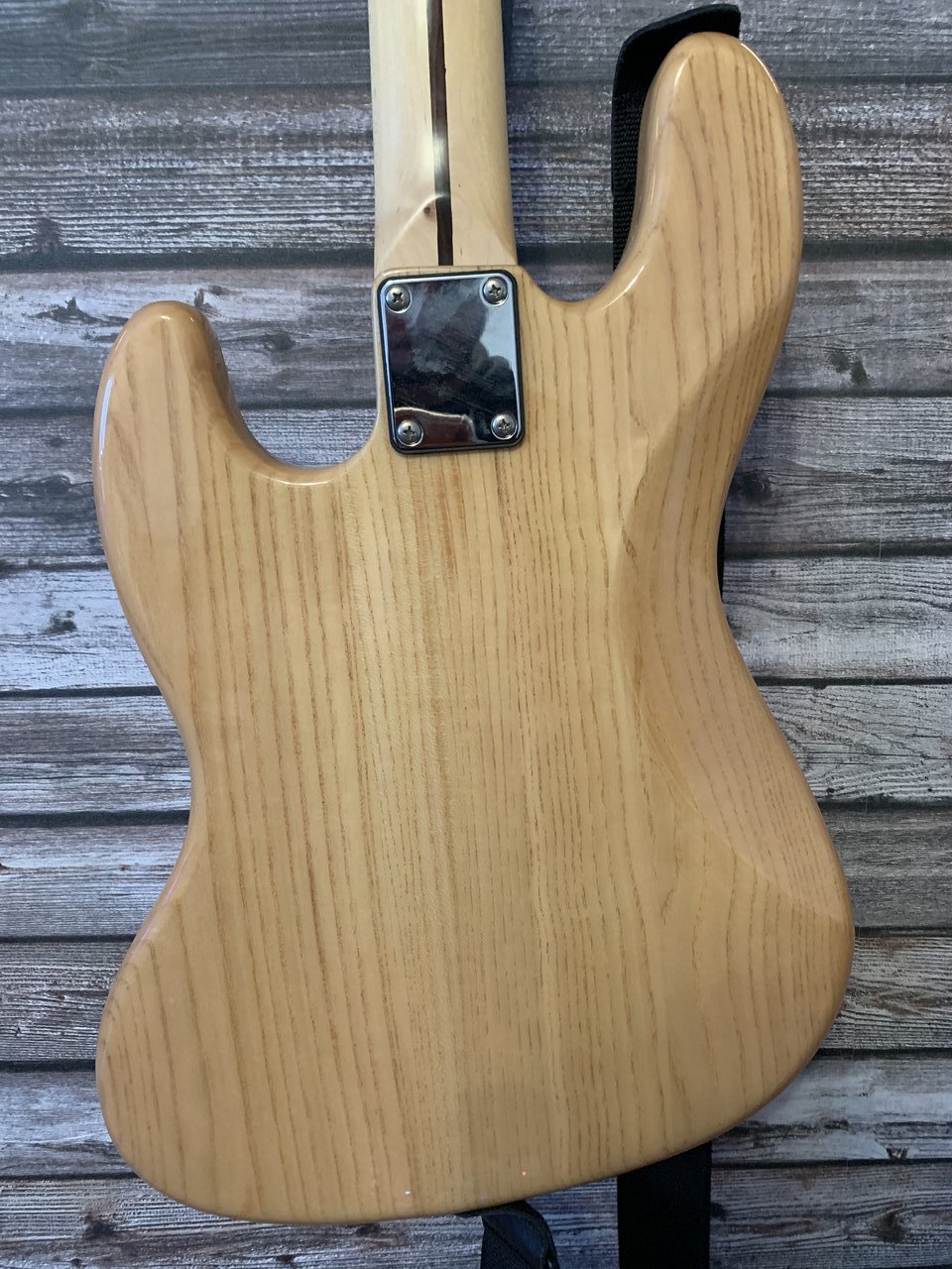

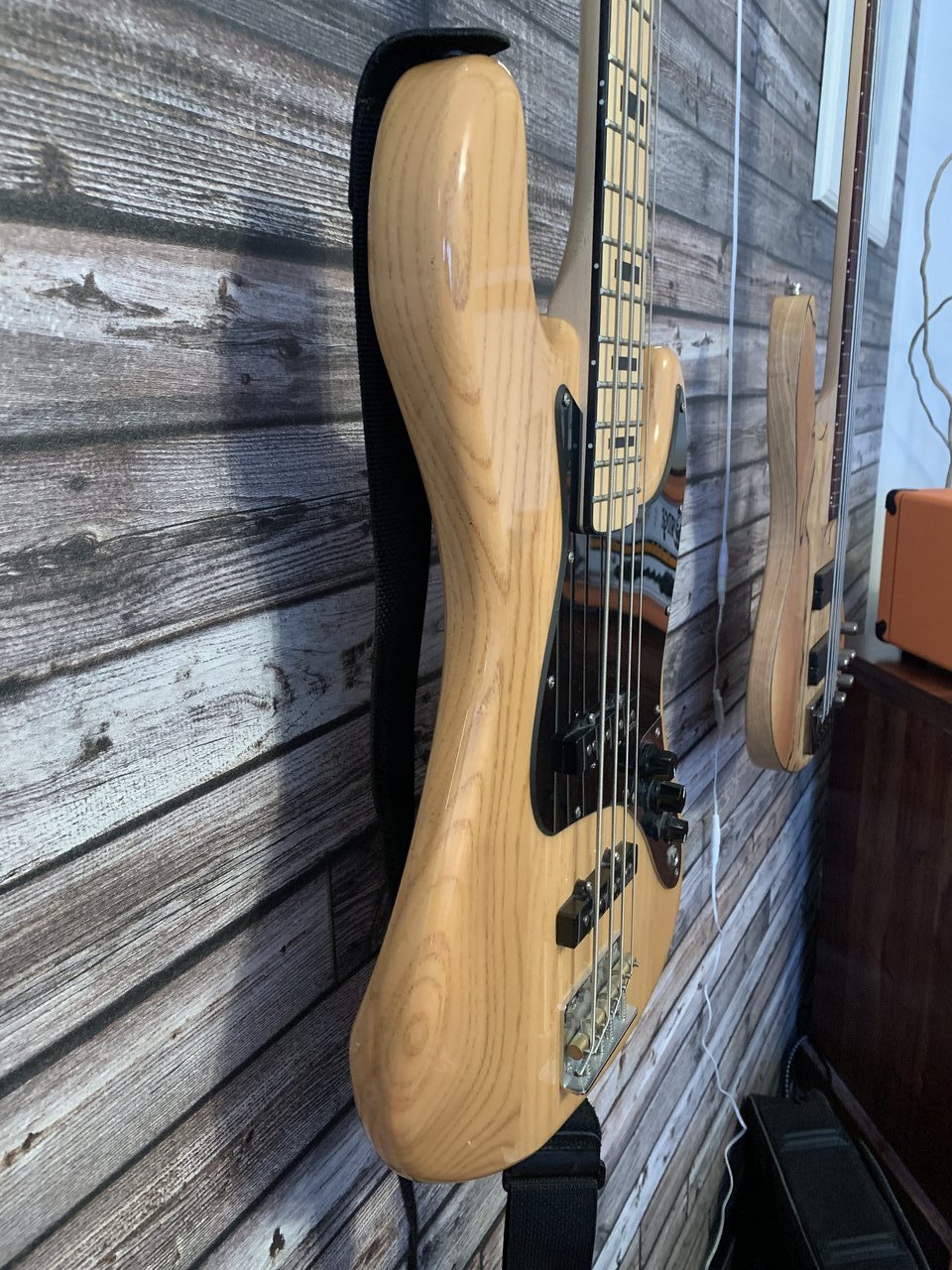

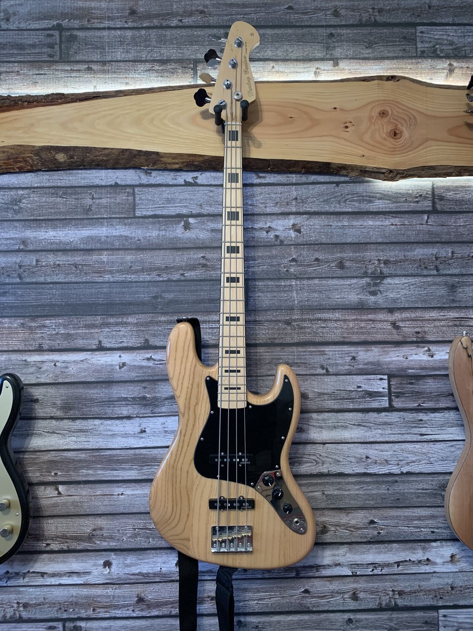

Ich konnte nem Schnapper in München nicht widerstehen, den der liebe @MauMau für mich eingesackt und verschickt hat: ein Harley Benton JB-75 NA Vintage aus einer der älteren Baureihen, noch mit Wilkinson-Pickups.
Ziemlich krasse Geige, wenn man sich den Preis vergegenwärtigt... das gilt sowohl für den Neupreis, als auch für den Schnapperpreis den ich gezahlt habe.
Klanglich kein Charaktertier und noch weniger Weltwunder, aber ein durchaus praxistauglicher Allrounder ohne viele Ecken und Kanten. Jazzbass halt. Und für einen Schraubhalsbass hat er überraschend viel Sustain und schwingt sehr ordentlich. Aber das möchte bei ziemlich genau 5 Kilo auch sein. Die Saitenlage ist eeeeeeinigermaßen annehmbar einstellbar, die E-Saite hat ca, 2,4mm am 12. Bund ohne Schnarren... aber über kurz oder lang werde ich noch n Shim einsetzen. Die Tonblende ist okay und tut was sie soll, allerdings wars das dann auch schon. Der Soundunterschied zwischen den Pickupeinstellungen ist relativ gering, macht aber nix - der Grundsound am clean eingestellten Orange gefällt und ist über alle Saiten und Lagen hinweg erstaunlich ausgewogen. Ich habe auch noch keinen besonders bemerkenswerten Deadspot gefunden. Die Mechaniken laufen unterschiedlich hakelig, tun aber ebenfalls zuverlässig was sie sollen.
Die Optik bei diesem Modell ist echt schnieke. Schön zusammengesetzter Body, von vorn ist alles akkurat verarbeitet. Das Halsbinding ist für Harley Benton Verhältnisse sehr sauber gemacht, die Blockinlays sind auch ordentlich. Auf der Rückseite bestaunt man dann den ersten Wermutstropfen: schiefe Neckplate. Aber auch das ist okay... hier kommt eh kein anderer Hals in Frage. Die sichtbaren Fräsungen sind wirklich sauber gemacht, da gibt es nix zu nörgeln... PG und E-Fach mach ich sicherheitshalber nicht auf... lieber keine schlafenden Hunde wecken, ne? :ugly:
To-Do: Intonation einstellen, ggf. n Shim, Pickuphöhen justieren, andere Saiten drauf (aktuell anscheinend D'addario Rounds die überraschenderweise noch okay sind.. entweder wurde der quasi gar nicht gespielt oder die sind einigermaßen neu) und ganz vielleicht ne Rillenbridge... die die drauf ist, ist wirklich das Billigste vom Billigen und die E-Saite darf gern noch n mm nach außen.
Mein allererster Bass war auch n Harley Benton Jazzy... aber gemessen an allem woran ich mich noch erinnern kann, war der deutlich schlechter als dieser hier. Wer einen Jazzy für nebenher und/oder als Viert- bis Neuntbass sucht, kann hier echt n Blick riskieren. Der taugt was für die paar Mark.
Kein Bild, kein Billigheimer:

Genau von diesem hatte ich noch den Vorgänger. Noch nicht mal mit Wilkinson Pickups. Dafür noch mit Fenderstyle Headstock. Müsste 2009-2010 gewesen sein.
