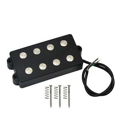

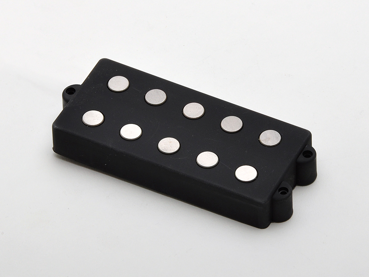

Das liegt an den Impedanzen/Wicklungen/Magneten der Häussel und der darauf abgestimmten Eingangsstufe des Musikding Preamps, das ergibt den typischen MM-Schwingkreis für den speziellen MM-Sound.
Das stimmt.... und wenn man etwas weniger investieren möchte als in die Häussel, denn sind die Replicas von Diego eine gute Wahl.
Das sind genau genommen die die Rockinger als Rockinger MM anbietet und Göldo ist von Atze Gölzdorf und das ist Rockinger undso
und überhaupt...... also eine Soße und Replicas der alten MM Humbucker mit "normalen" Polepieces, wie entsprechender Impedanz
von ca 1,5 kOhm +/- in paralleler Schaltung... was mit dem Classic Pre sehr gut harmoniert und recht authentisch klingt.
Momentan zwar nicht lieferbar, aber da kommt sicher bald Nachschub und ja, ich hab das schon wie o.g. verbaut und bin überzeugt
von der Kombi Diego + Classic Pre.
In meinem Fall aber für 4-Saiter... und Kosten halten sich in Grenzen... Material zus. 78,50 € + Vers.

stimmt, die Diego/Göldo/Rockinger MMs sind wunderbare Ersatz-Pickups für alle MM-artigen Bässe. Habe ich schon mehrfach verbaut ... in meinem Avatar-Bass steckt auch einer.

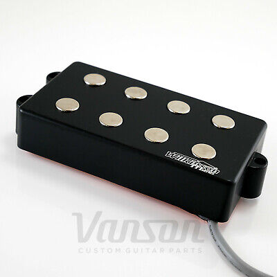

Es gibt noch eine günstigere Pickup-Variante. Beim englischen Versender "Vansonguitars" habe ich bereits 2x Wilkinson-Pickups bestellt, fand sie klanglich sehr gut und es war beide mal sehr günstig. Wie der MM-Pickup von Wilkinson allerdings klingt ist kann ich nicht sagen.
  • #1.406
Es gibt noch eine günstigere Pickup-Variante. Beim englischen Versender "Vansonguitars" habe ich bereits 2x Wilkinson-Pickups bestellt, fand sie klanglich seh r gut und es war beide mal sehr günstig. Wie der MM-Pickup von Wilkinson allerdings klingt ist kann ich nicht sagen.
hochomig vs. niederohmig
12,6 kOhm sind nicht so dicht am original PU und wahrscheinlich in Serie... also ca 6 kOhm je Singlecoil.
Denn noch Balkenmagnete unter Stahlpolepieces, was nicht schlecht sein muss, aber auch nicht so dicht
am Original... auch wenn ich Wilkinson Produkte gut finde, bin ich geneigt zu sagen, dass der Pickup aus
Asien kommt und ohne das Label für 10 Taler zu haben ist, wenn es um noch günstiger als günstiger geht.
Aber darum geht es eigentlich nicht..... es geht um Replicas der alten und da meine ich nicht die ersten,
mit den langen Polepieces... und das Original interpretieren könne halt die o.g. wie Häussel, Diego u.a.
Bitte nicht falsch verstehen...das ist keine Kritik und ich möchte auch nicht den Oberlehrer raushängen,
aber um mit dem Classic Preamp von Musikding in etwa an den StingRay Sound herran zu kommen sollte
der PU niederohmig sein... über den Daumen ca 1,5 kOhm in Paralleschaltung.... der Wilkinson passt da
zwar optisch, aber die Parameter sind andere und es heißt nicht, dass das nicht funktioniert, doch wird
es anders klingen... ob "schlechter", oder "besser" ist eine andere Baustelle und Geschmackssache.
Edit... nebenbei... noch günstiger... 11,66 €... ca 11-12 kOhm, laut Anbieter...
Der ist sehr wahrscheinlich baugleich, oder kommt aus dem selben Werk, wie der Wilkinson.

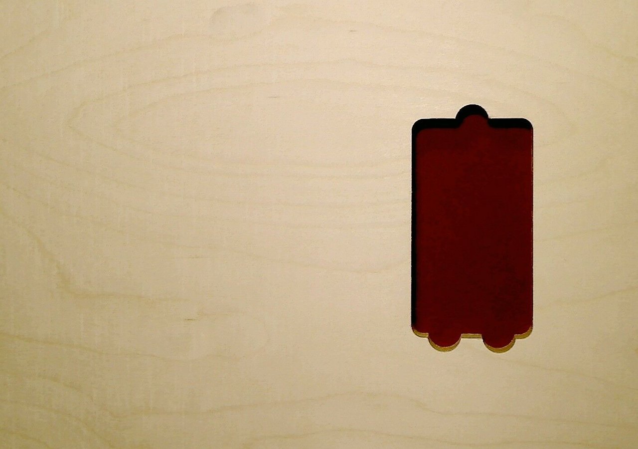

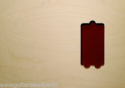

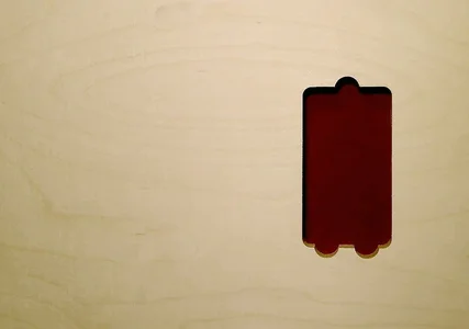

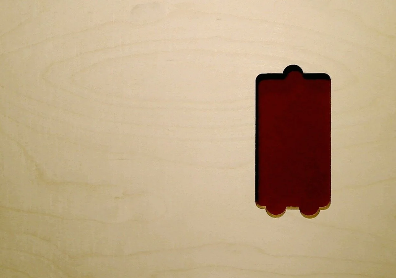

Schmeiß die Oberfräse an... eine passende Schablone gibt es z.B. hier:
Das Stringspacing ist denn etwas enger, aber das Magnetfeld beim MM greift recht weit ab.
Ob sich das lohnt ?.... probier es aus.... bei nicht gefallen einfach neuen Pickguard drüber.

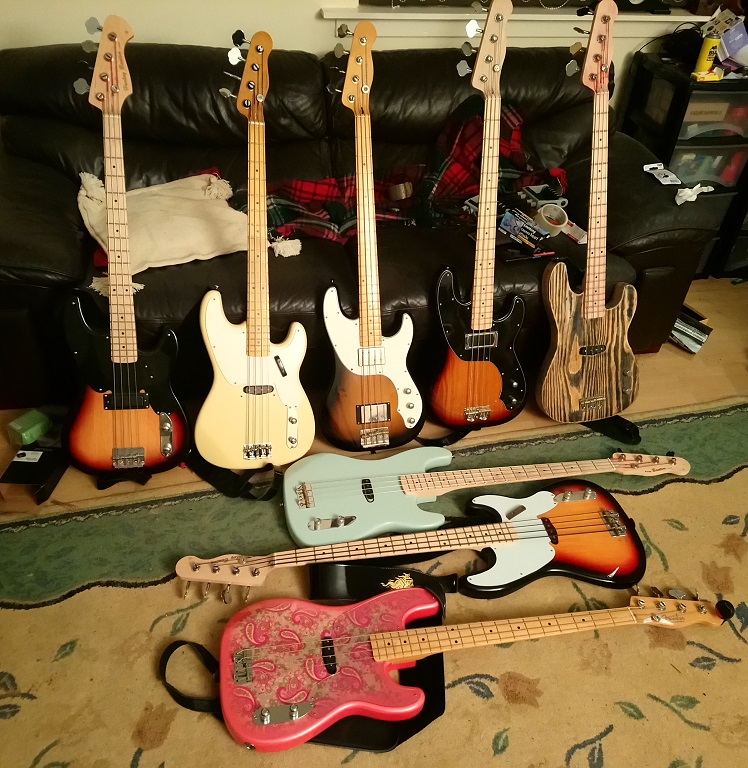

I'm not much of ZZ Top fan, same cannot be said for 51 / Tele basses 🙂

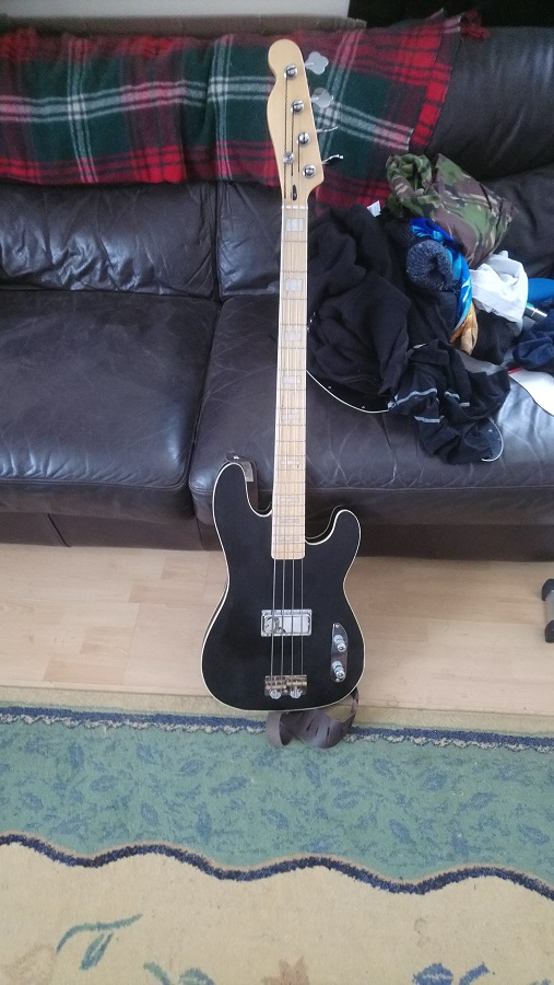

These are mine. Some modded PB-50s, a couple of Fenders and self builds.
