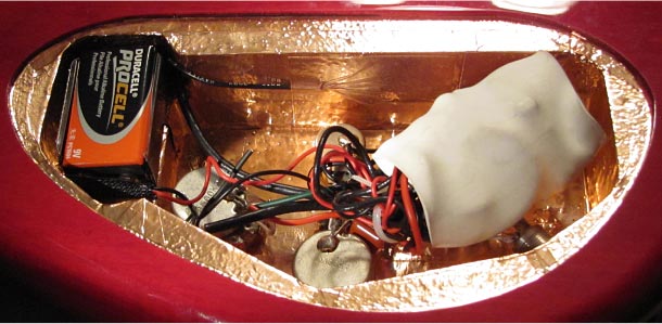

Meine Güte, lasst doch Mal den Jogi in Ruhe! Der hat schon so vielen Leuten aus der Patsche geholfen, dass die Art und Weise wie argumentiert wird, echt unschön ist.
Bleibt sachlich und erklärt warum es brummt oder nicht....
Zum Thema. Es gibt kaum einen Bass den ich nicht beruhigen musste. Abschirmen und die Schirmung auf die Masse legen, verbessert dieses Phänomen enorm. Es bleibt dann auch das Brummen aus, wenn ich die Saiten nicht berühren.....
Reaktionen: Masl, daphonque, Ratterbass und 3 andere
  • #1.839
Der HB JB 75 war allerdings der Bass, der Out of the Box still war! An dem musste ich nicht basteln.....
