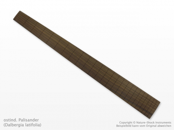

Für einen 30" Short Scale Hals kannst Du fertig geschlitzte und gewölbte Griffbretter kaufen:

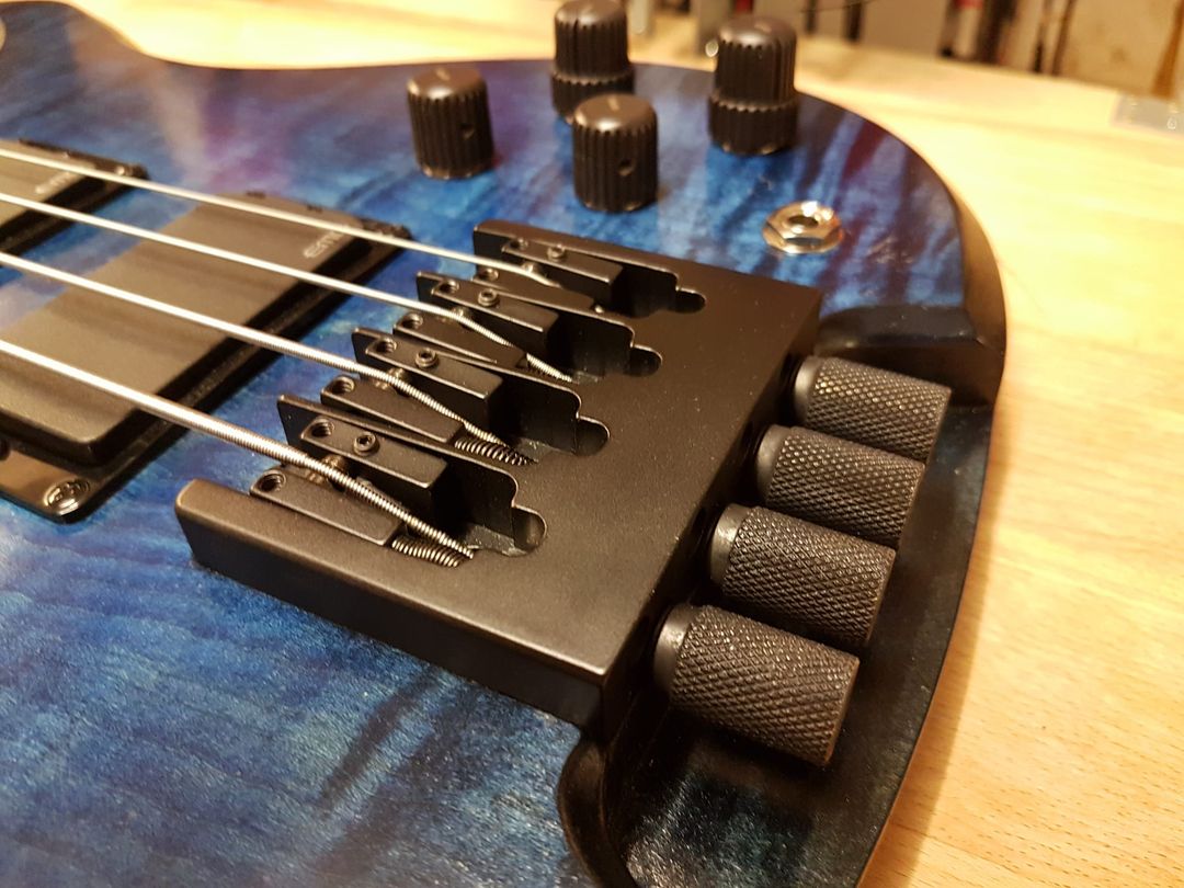

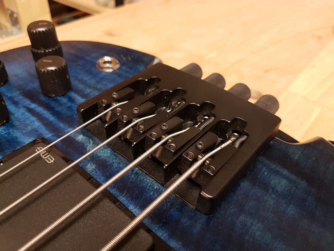

Das Hipshot-System ist super. Suber verarbeitet, die Tuner arbeiten weich und fein. Am Headpiece klemmt man Double Ballends ein, oder klemmt Standard-Saiten per Madenschraube fest.
Das einzige auf meiner Wunschliste wäre, wenn die Fine Tuner in Richtung des Saitenverlaufs hinter der Brücke ziehen würden (Steinberger: "direct pull") und nicht parallel zur Grundplatte. Anhand der einwandfreien Funktion ist das eher "kosmetisch"...
Die Preise bei Hipshot sind aber ganz schön hoch ...
Der Preis ist nicht niedrig. Aber ich finde er passt.

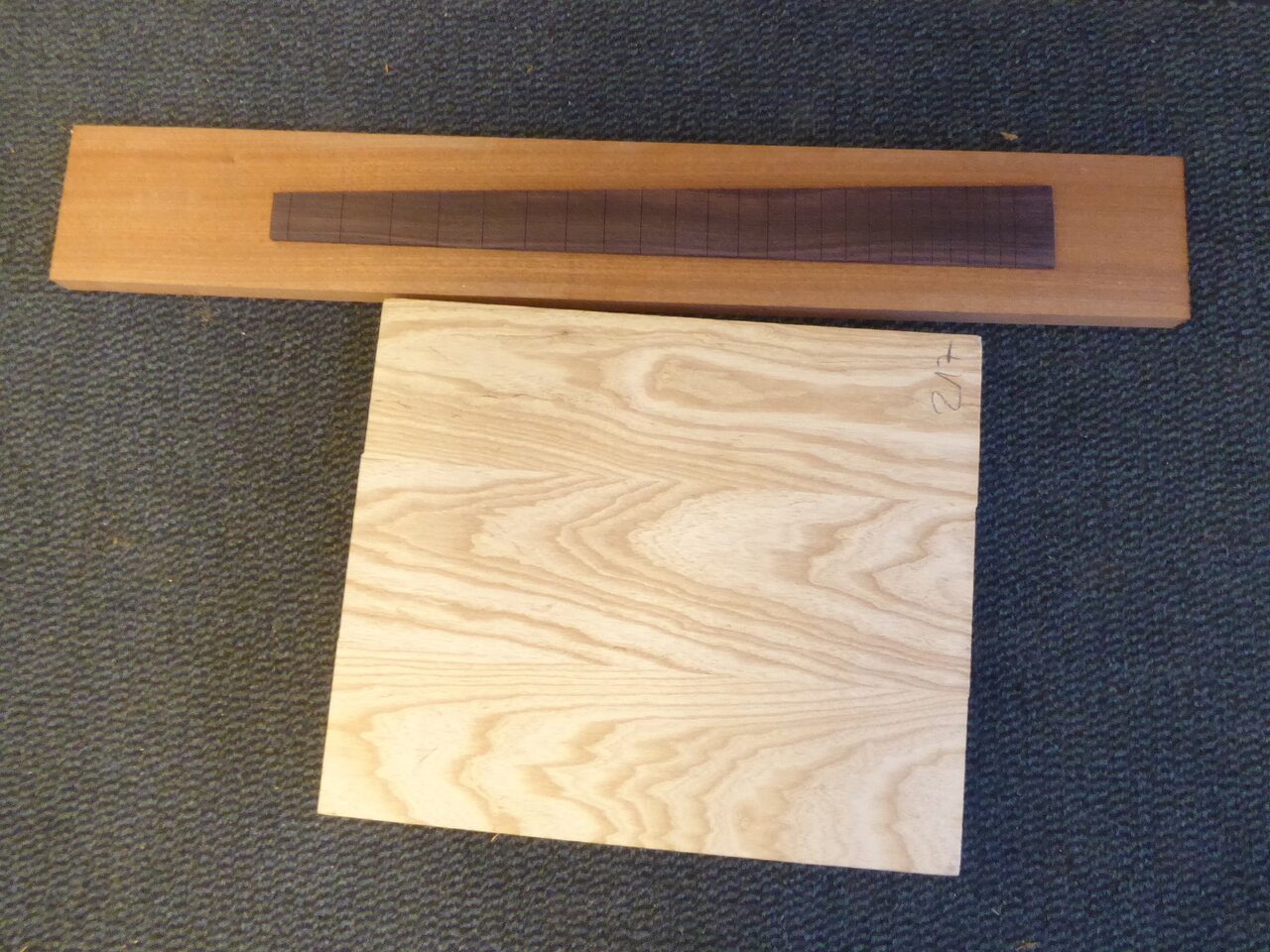

Das Holz für den Headless Bass für @BassZwerg (H2) ist jetzt da :-).
Der Body ist wieder eine 2-teilige Sumpfesche, nur etwas dünner (und damit leichter) als beim H1.
EDIT: Ist 3-teilige Sumpfesche
Der Hals wird aus über 20 Jahre altem Sapeli anstatt Ahorn sein. Dieses Holz sieht ähnlich aus wie Mahagoni, ist also von der Farbe etwas rötlicher und dunkler als Ahorn.

Das wird ein sehr schöner Body!
Sapeli ist eine Unterart des Mahagoni und darf sogar im Handelssortiment die Bezeichnung Mahagoni führen, weil die Eigenschaften derart dicht an echtem Mahagoni sind. War in den 70ern einer der Klassiker für hochwertige Holzfenster etc. weil es sehr dimensionsstabil ist. Sapeli lässt sich auch gut bearbeiten. Gute Wahl hast du da getroffen!
Edit: nochmal nachgelesen - botanisch ist es genau genommen keine Unterart, sondern ein Mahagonigewächs. Genug kluggeschissen, für unsereins macht das alles wohl keinen wirklichen Unterschied.
Reaktionen: fmm, Havingan, BassZwerg und eine weitere Person
  • #228
Wenn du n Headless Shorty baust, kriegst du aus dem Kantel vielleicht sogar zwei Hälse raus, wenn ich mir das Griffbrett so angucke :gruebel:
Guck mal was die Faserverläufe hergeben, bin sehr gespannt :bier:

Schöne Hölzer- die drei Farben sehen schon mal gut zusammen aus, finde ich! Viel Spaß!😇
Super Tipp, das müsste der Kantel hergeben, danke schön :great:.
Vielen Dank :great:. Ich habe @BassZwerg die Wahl gelassen, ob sie lieber einen Ahorn-Hals oder einen Sapeli-Hals will und sie hat sich für Sapeli entschieden ;-).

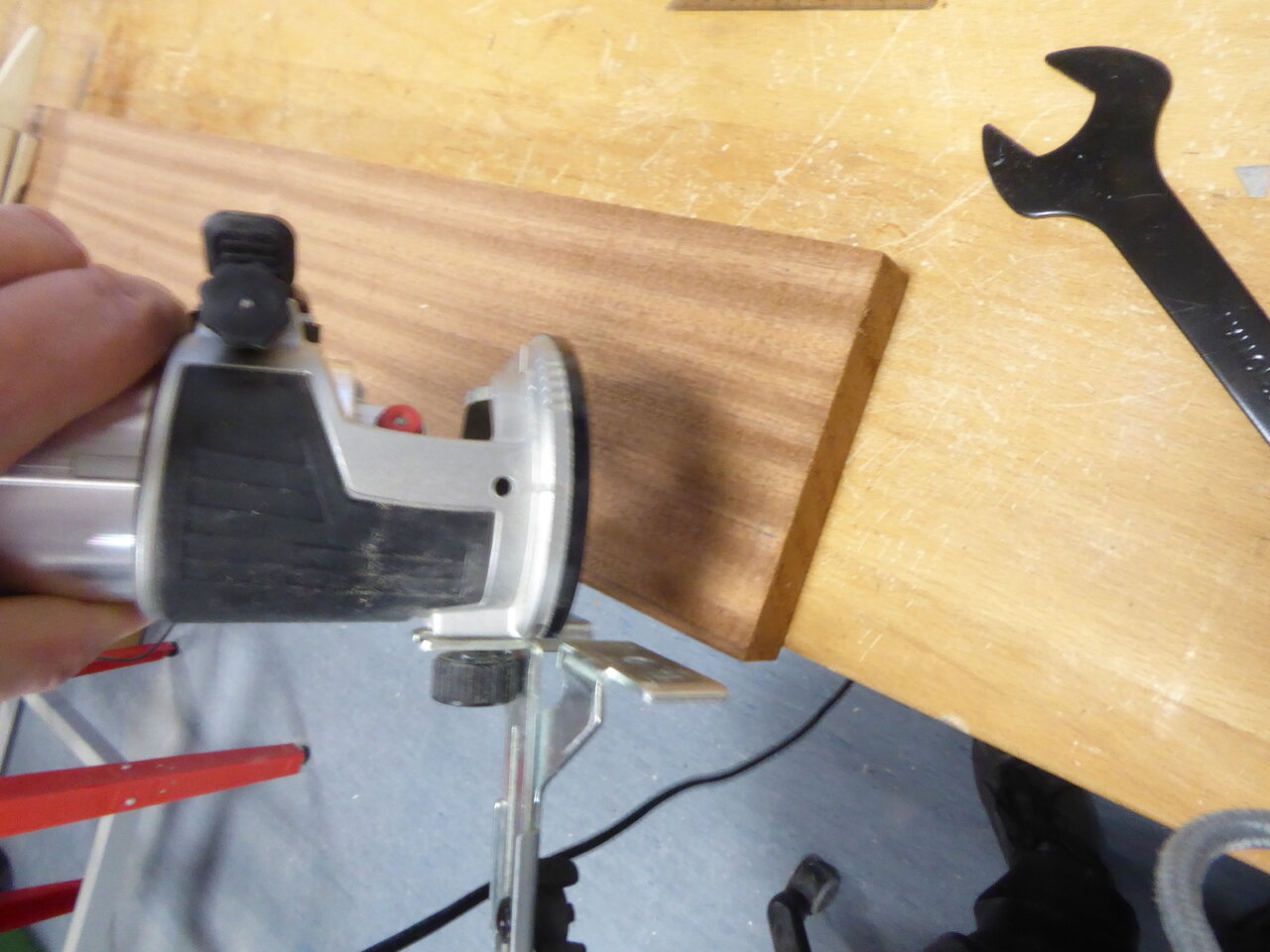

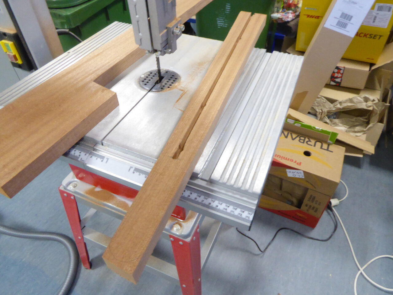

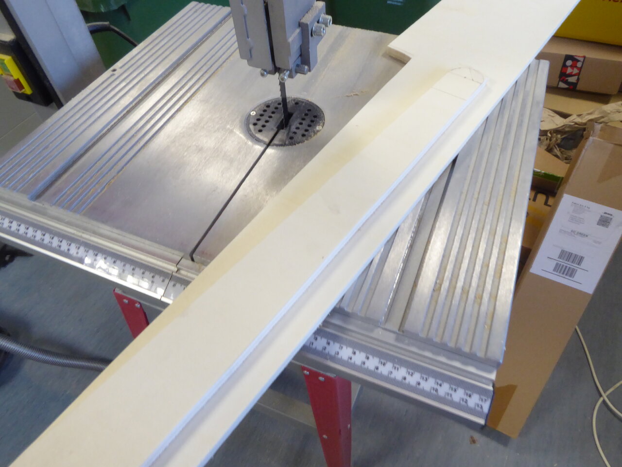

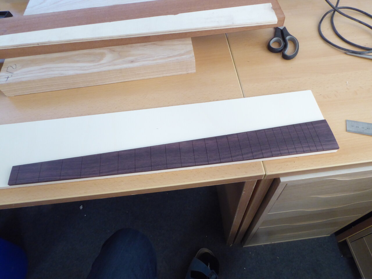

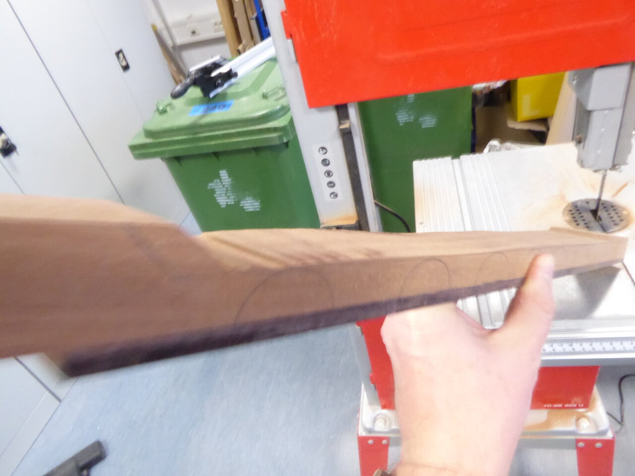

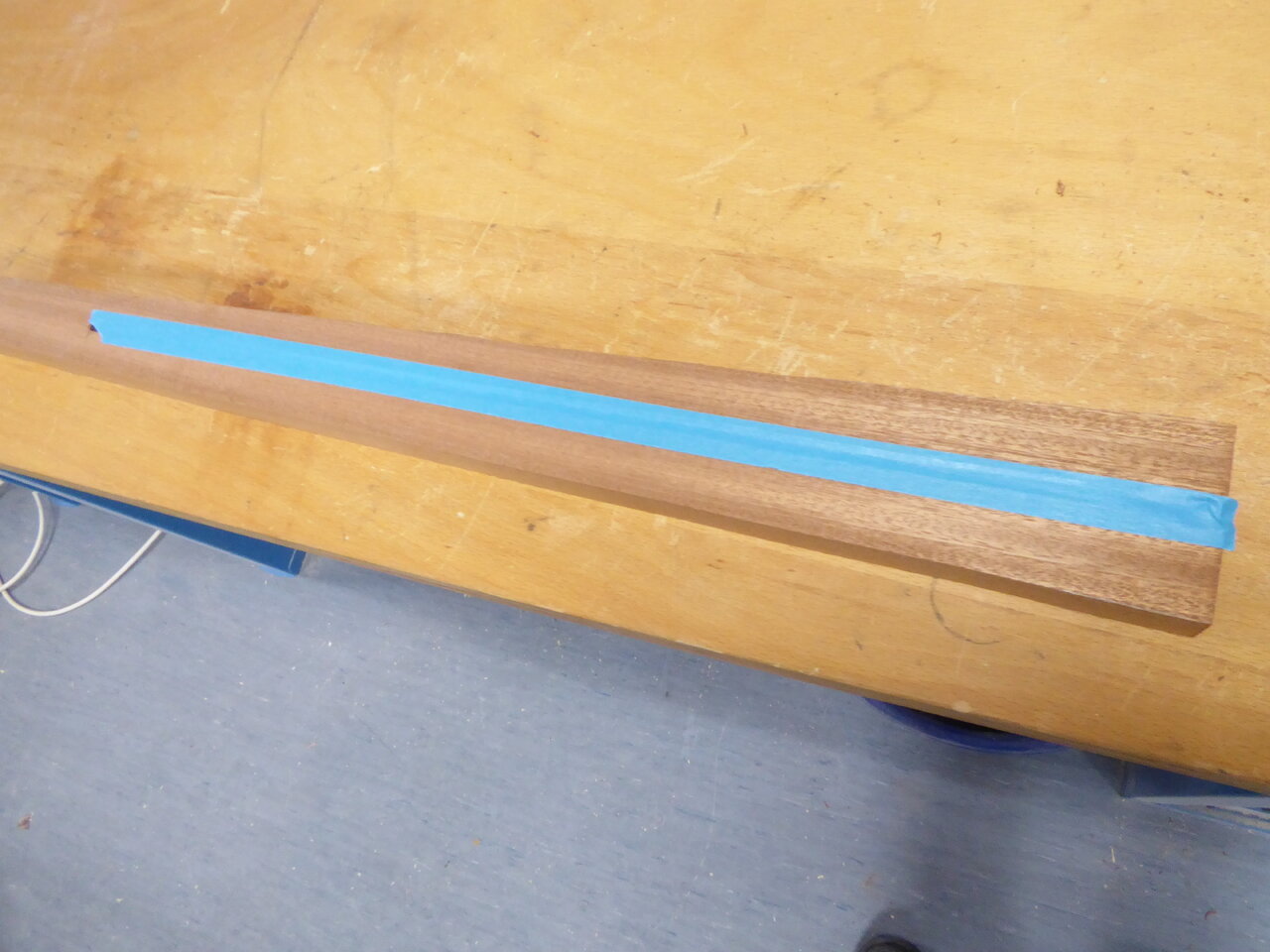

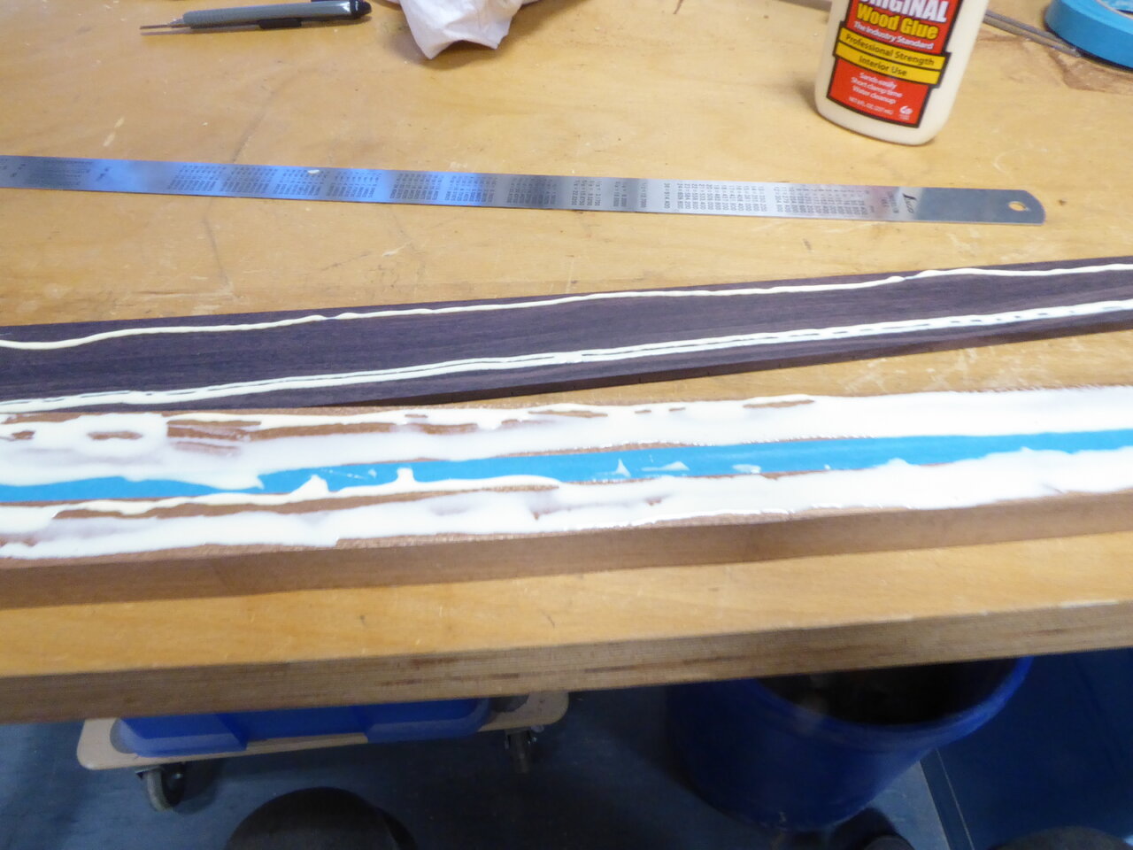

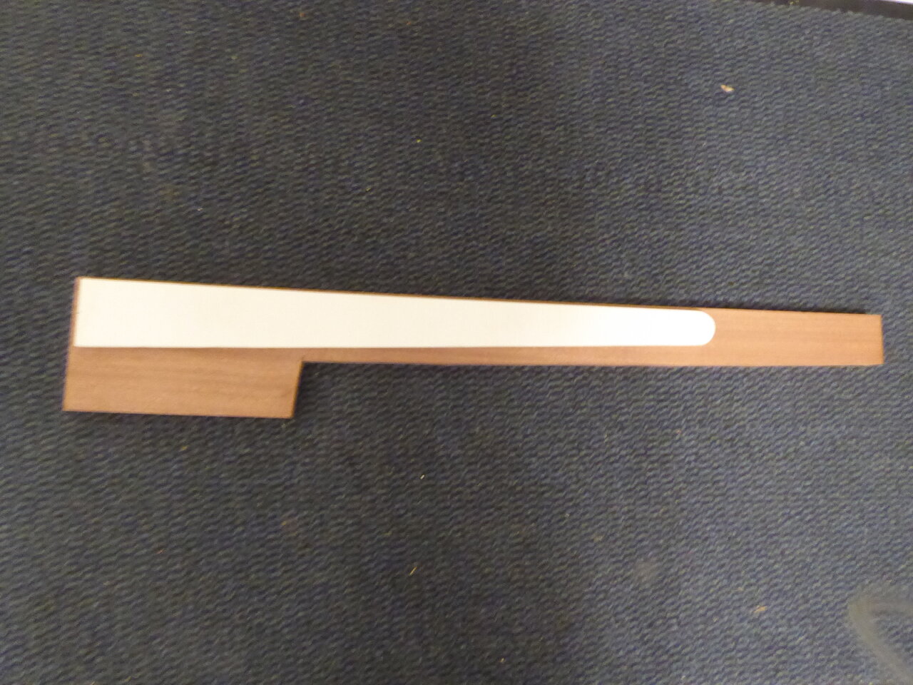

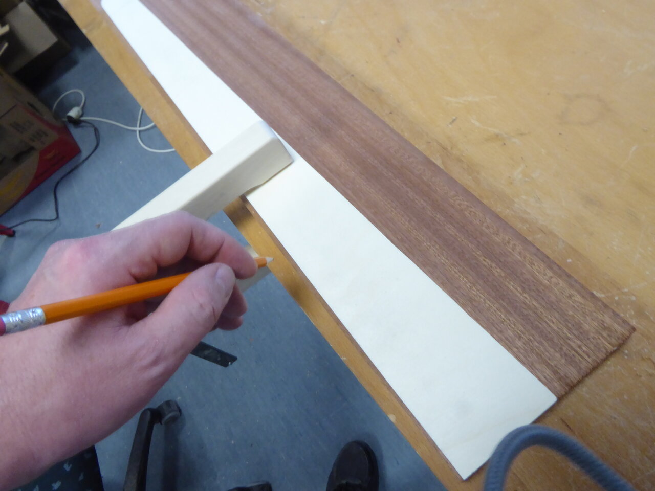

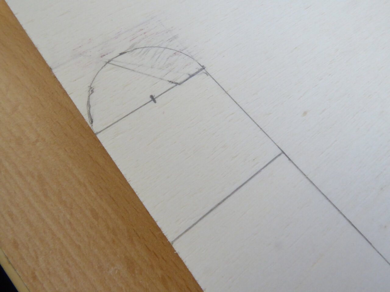

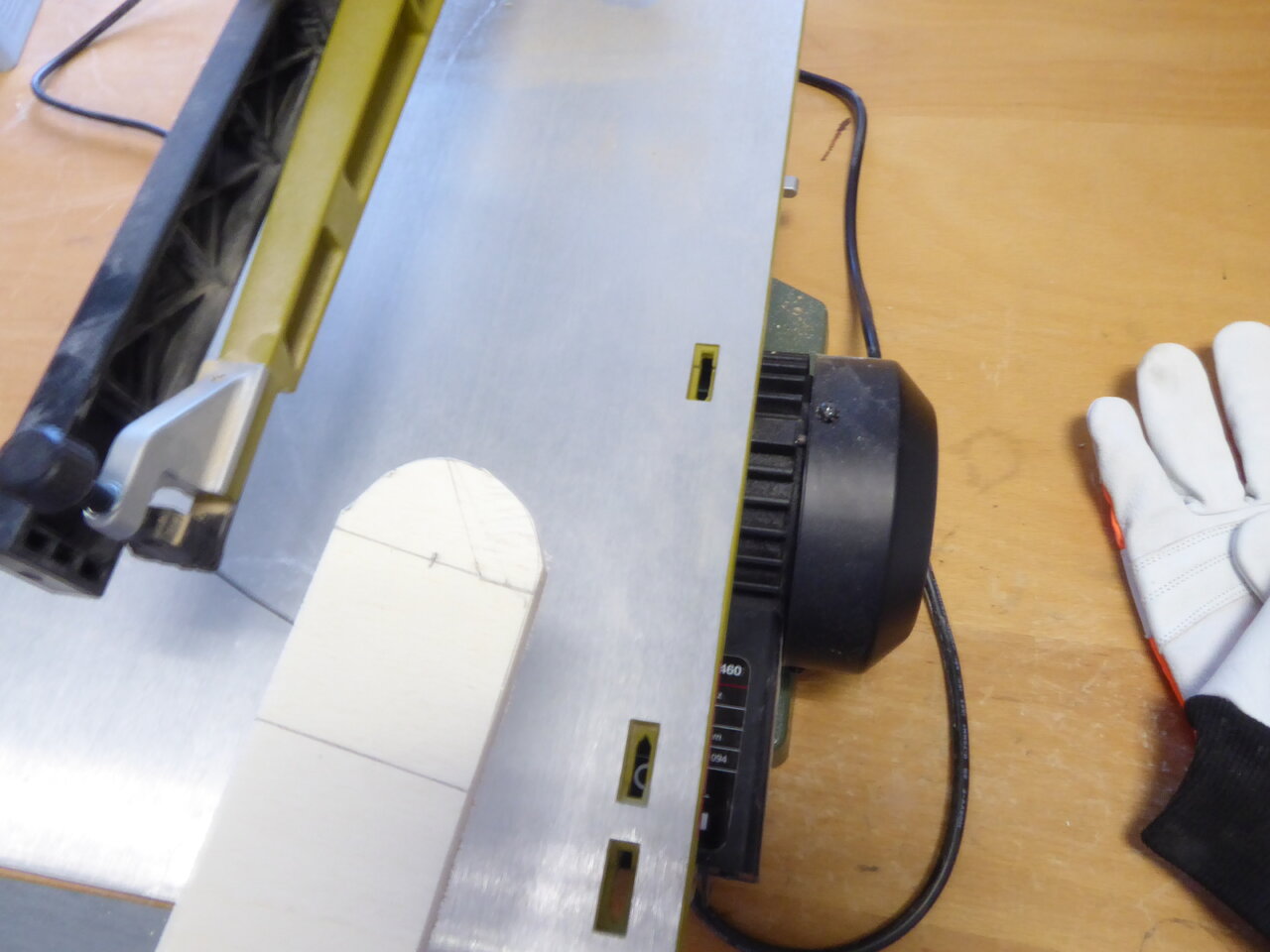

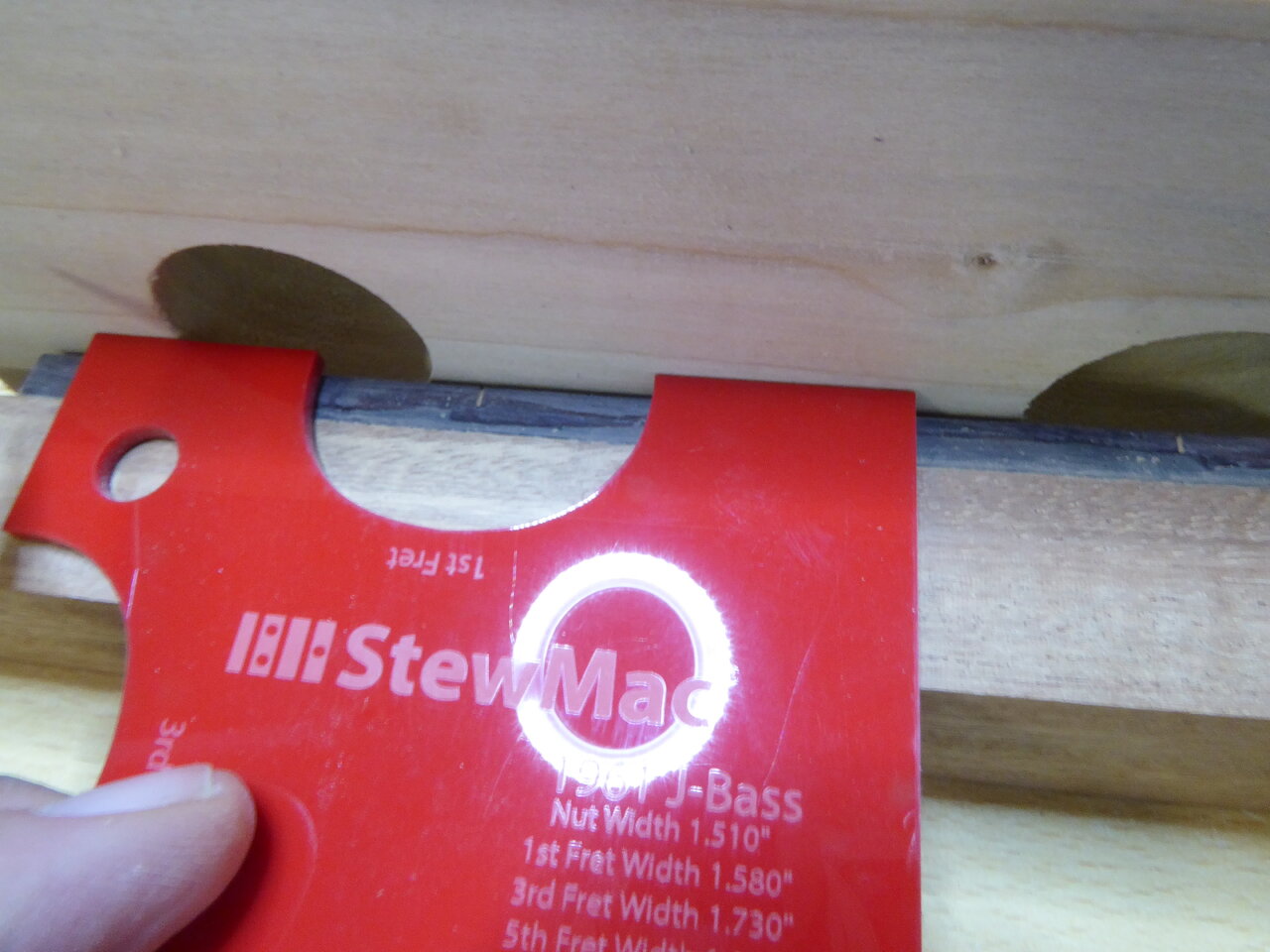

Heute habe ich mit den ersten Arbeiten am H2 angefangen.
Im Einzelnen war das folgendes:
1. Schablone für Hals erstellt (die Mini-Kopfplatte wird beim H2 rund)
2. Kanal für Halsspannstab gefräst (mit der Kantenfräse)
3. Hals-Umfang ausgesägt (mit der Bandsäge und nicht mehr gefräst wie beim H1)
4. Griffbrett aufgeleimt (Griffbrett wurde wieder fertig gewölbt und geschlitzt gekauft)

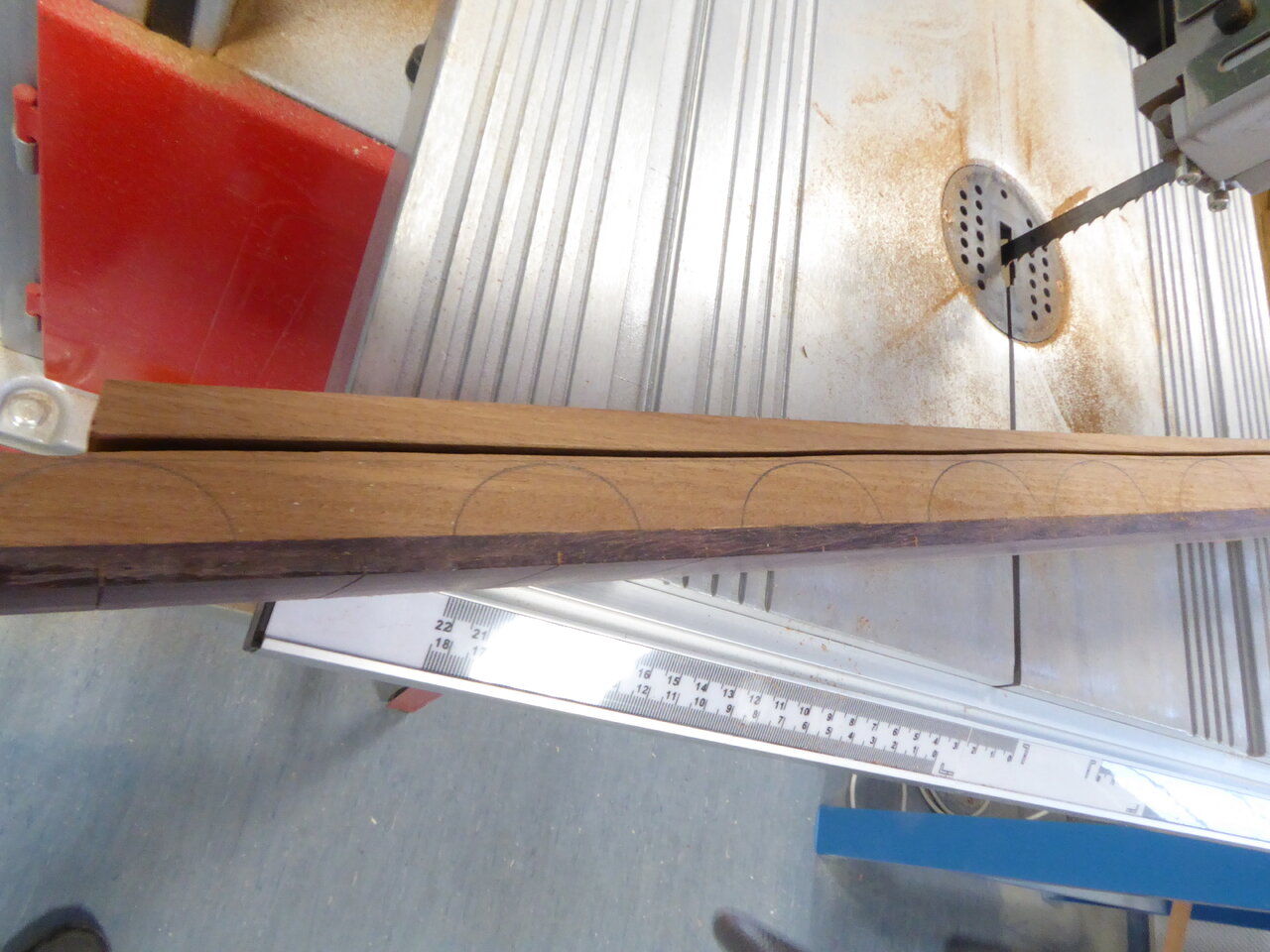

Die Halskantel kann ich noch für einen zweiten Hals verwenden. @BassZwerg meinte, dass ein Fretless-Shorty doch ein schönes Projekt wäre ... ;-)... die Halskantel reicht aber auch noch für einen Longscale-Hals :-).

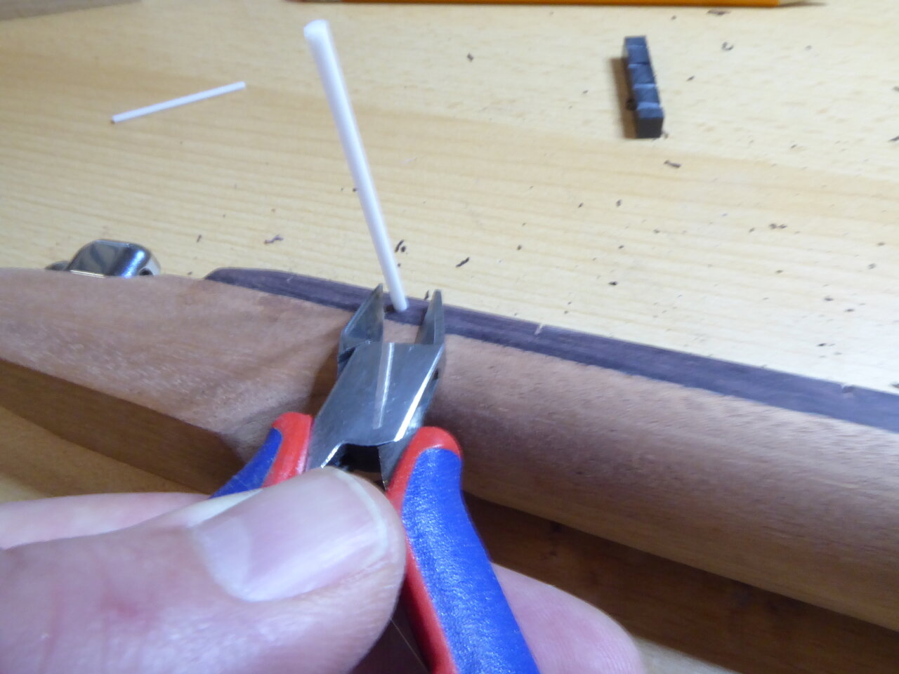

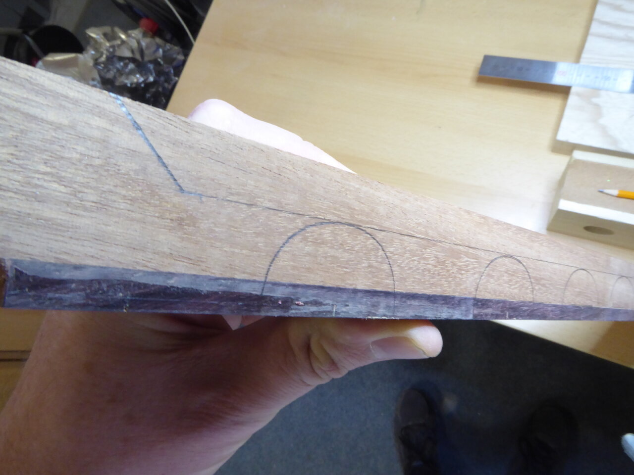

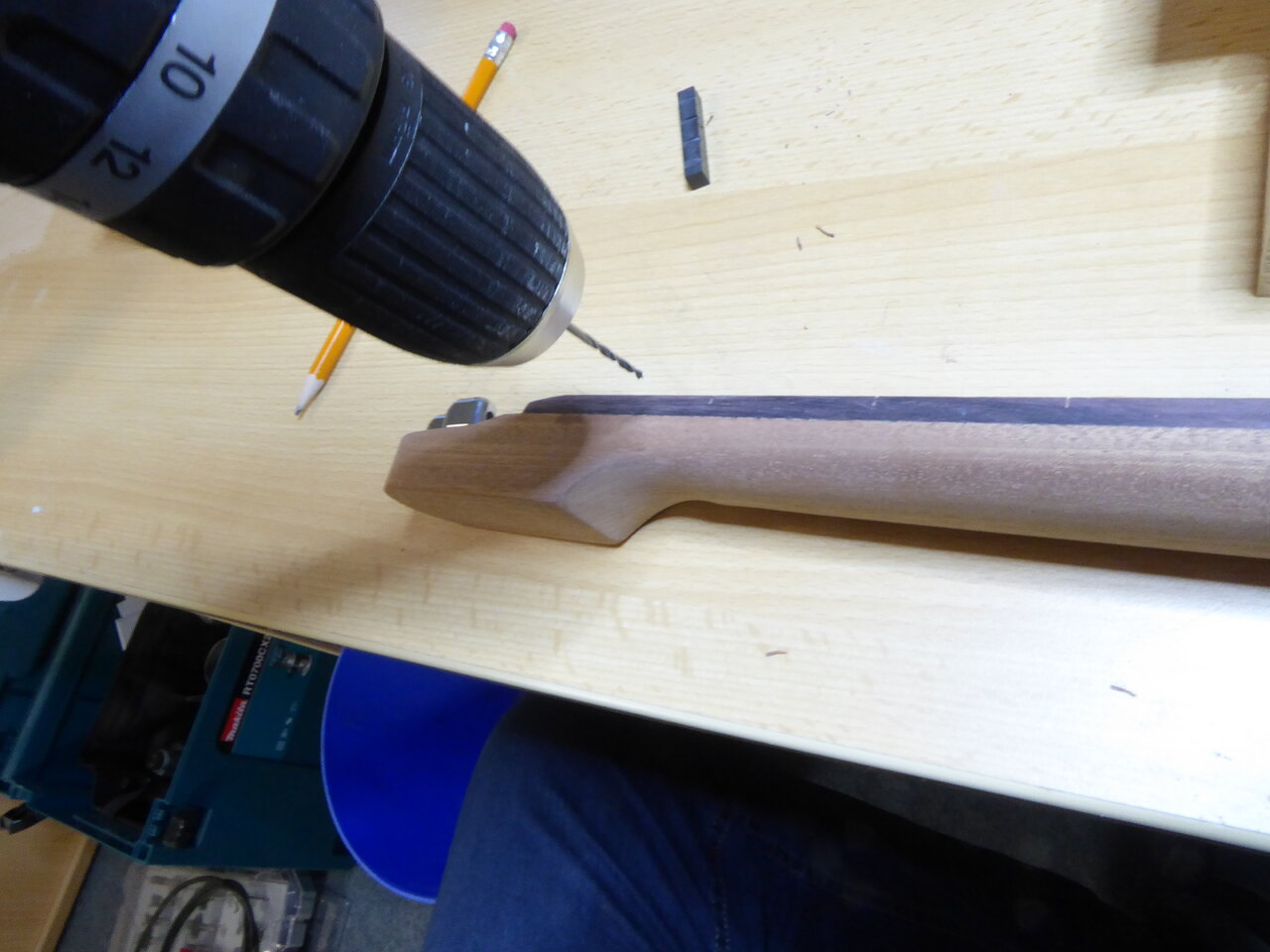

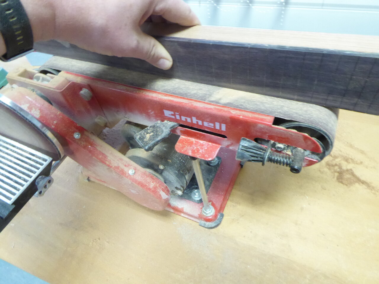

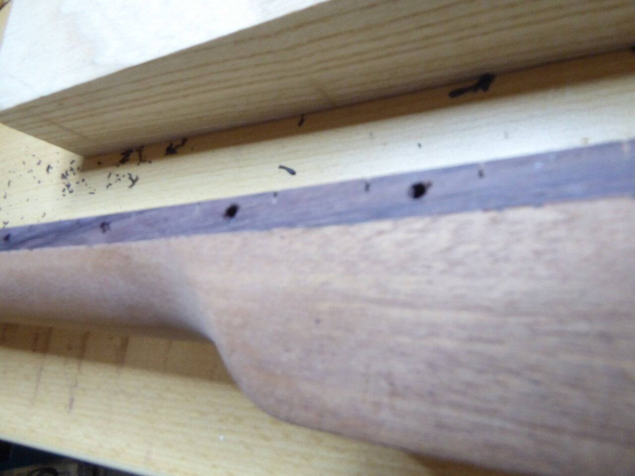

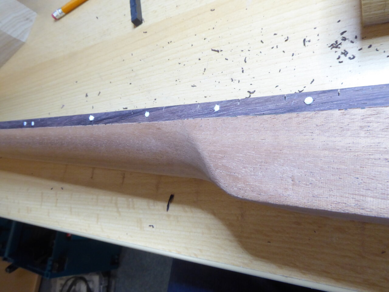

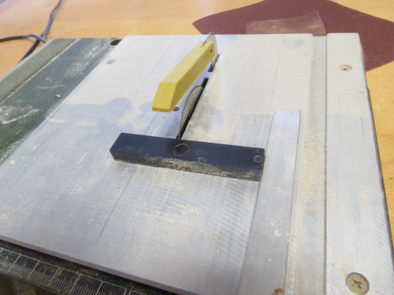

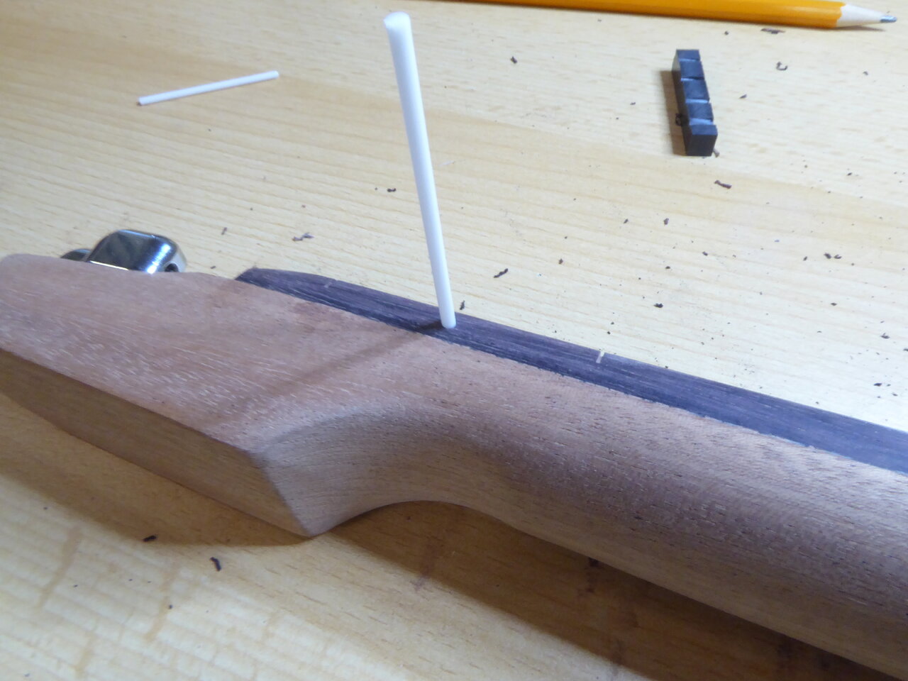

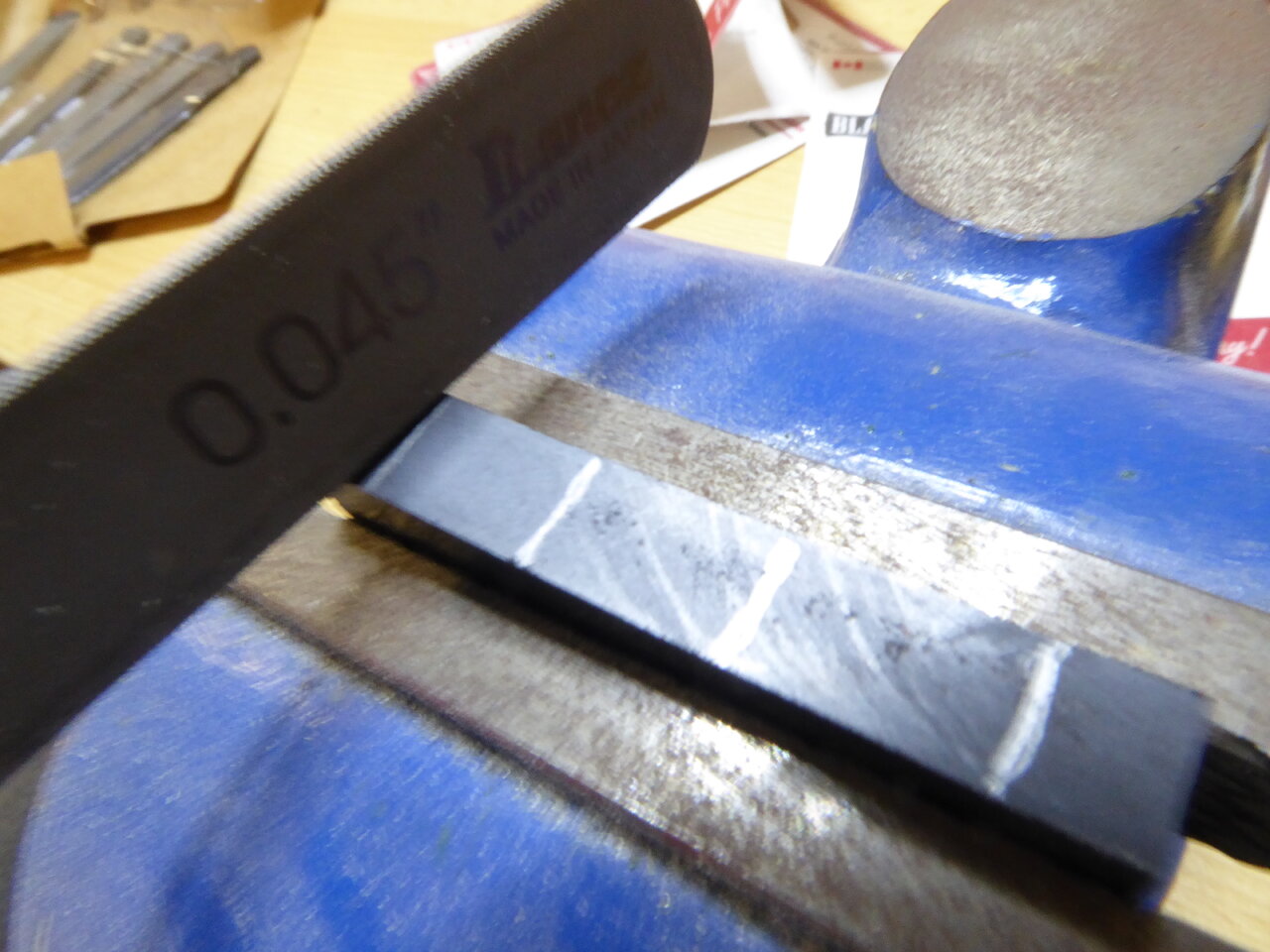

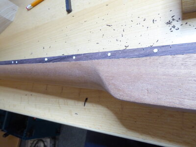

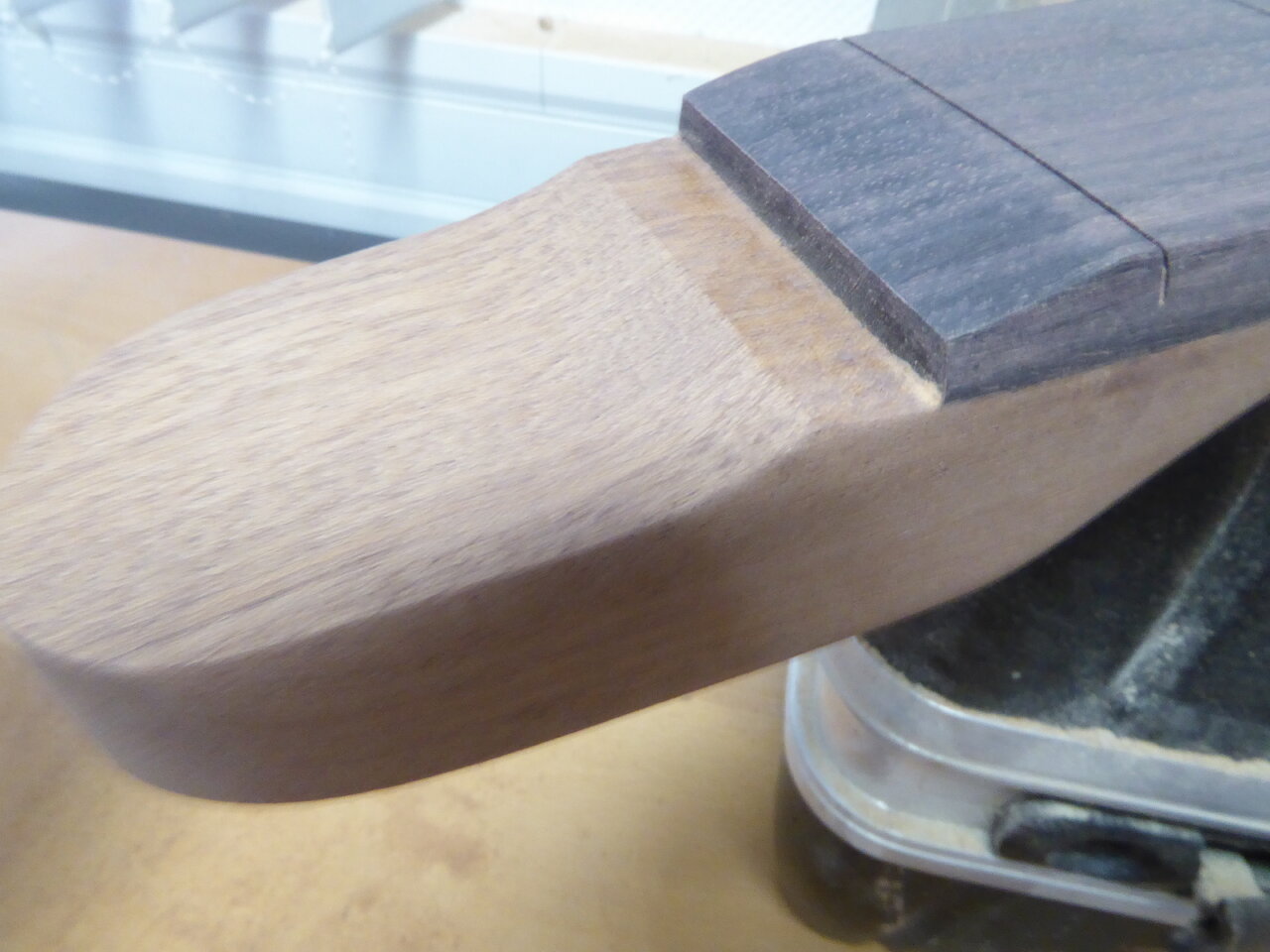

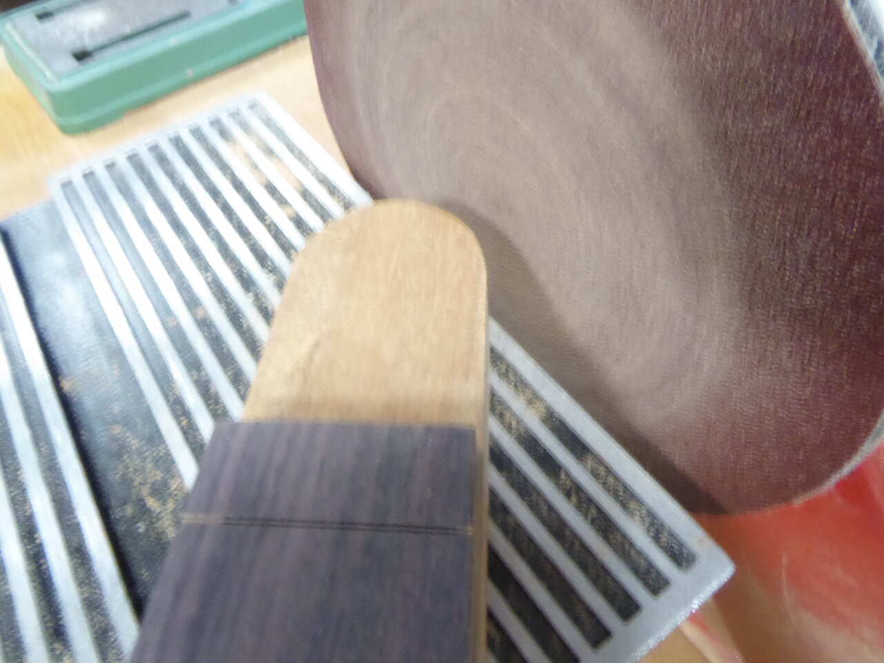

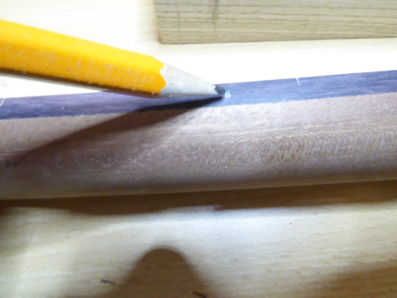

Heute habe ich den Hals in der Breite und in der Tiefe konturiert und den Sattel erstellt.
Die Tiefenkontur wurde diesmal mit der Bandsäge ausgesägt und dann erst mit dem Bandschleifer weitergearbeitet. Dadurch konnte ich das ganze beschleunigen und hatte weniger Schleifstaub ;-).
Hin und wieder gab ich @BassZwerg den Hals zum Test in die Hand und durfte immer weiter dünner schleifen, bis die richtige Dicke erreicht war.

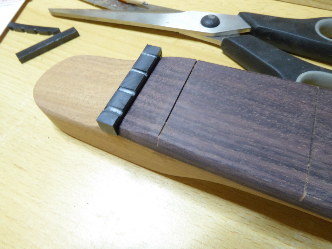

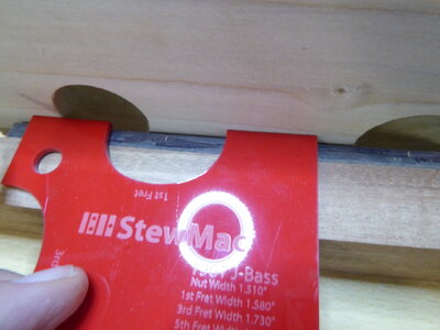

Beim H1 verwendete ich einen fertigen Jazz Bass Sattel von Graphtech, hier beim H2 erstellte ich den Sattel aus einem Rohling von Graphtech (TUSQ).
Endlich hat sich sich jetzt auch der Kauf der sündhaft teuren Sattelfeilen rentiert, mit denen der Sattel gekerbt wurde ;-).
Der H2 bekommt übrigens einen Nullbund im Gegensatz zum H1 :-).

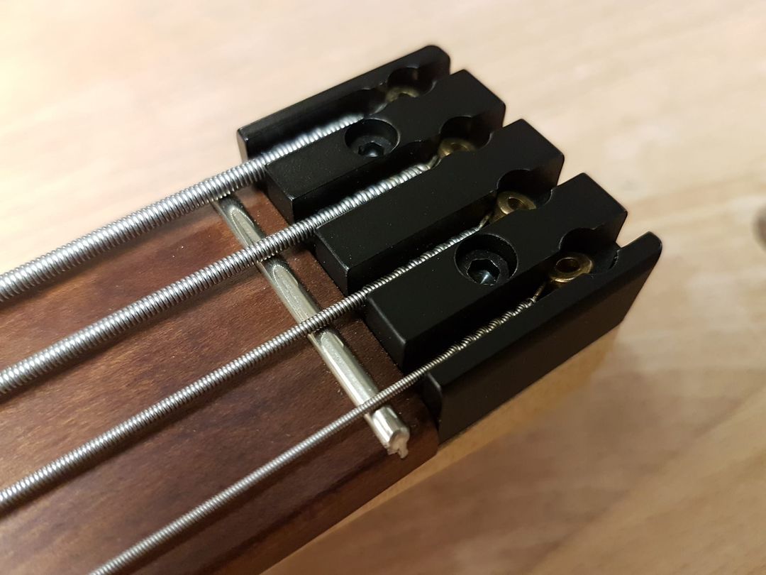

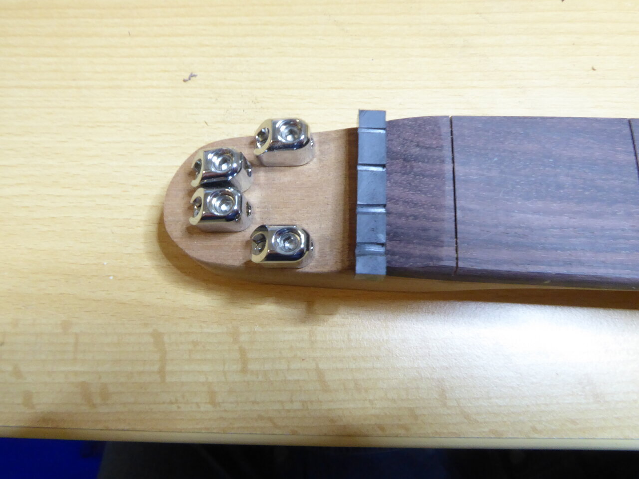

Gestern Abend habe ich noch die Saitenhalter montiert und heute morgen die Sidedots installiert.
Jetzt ist erst einmal Weihnachten.
Ich wünsche Euch allen schöne Weihnachts-Feiertage !!!
