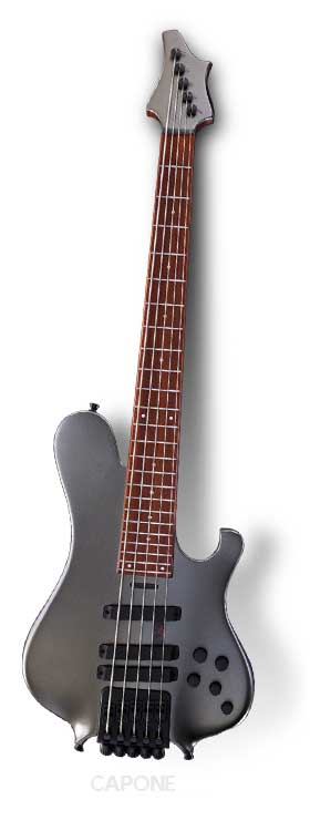

  • #247
So in der Art. Aber ich glaube, ich würde die Kopfplatte tatsächlich sehr leer lassen, die Saiten also kurz hinter dem Sattel enden lassen. Müsste man mal ausprobieren, was gut aussieht.
Reaktionen: FourStringsOnly
  • #248

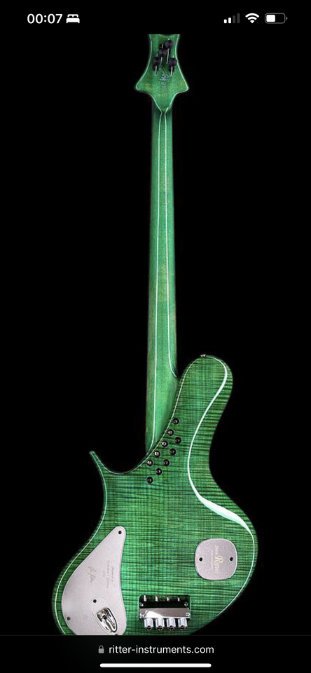

Jens Ritter macht das schon
  • #249
Reaktionen: Purpleone, FourStringsOnly, Basswort und 2 andere
  • #250
Die Ritter Bässe sind schon sehr krass… optisch nicht so richtig meine Welt, aber eigenständig, immer super kreativ und innovativ (der da oben ist das beste Beispiel) und technisch absolute Spitzenklasse.
Vor dem Herrn hab ich echt Respekt. Es müsste viel mehr Leute wie ihn geben, die nicht immer nur die 467755367. Fender-Anleihe bauen…

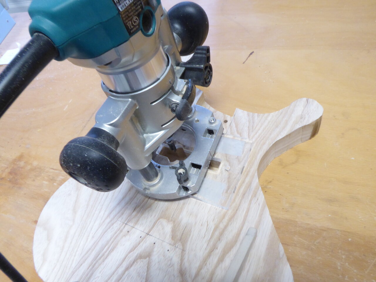

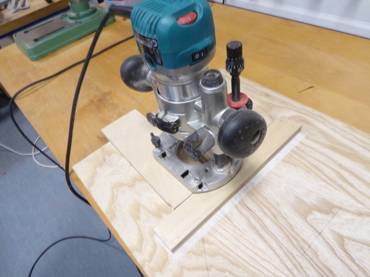

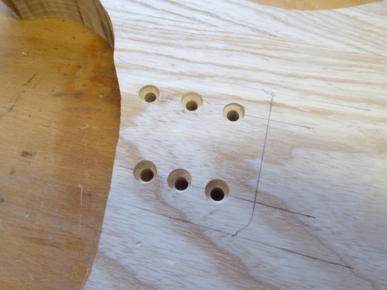

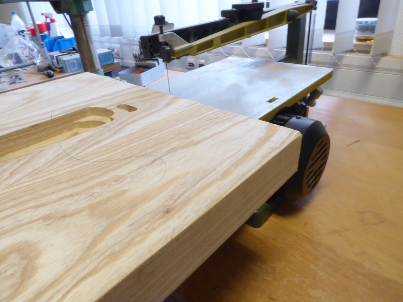

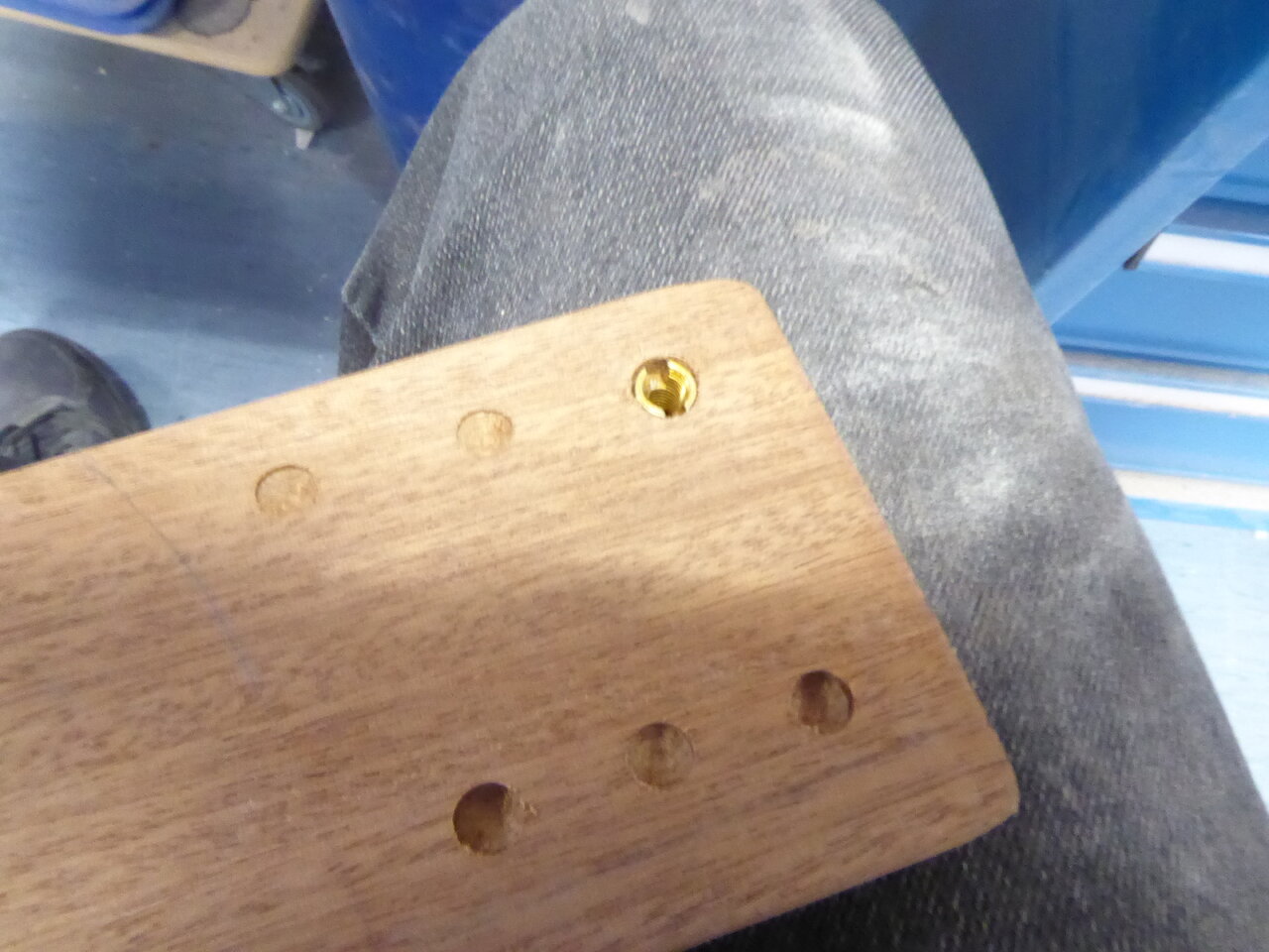

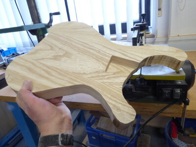

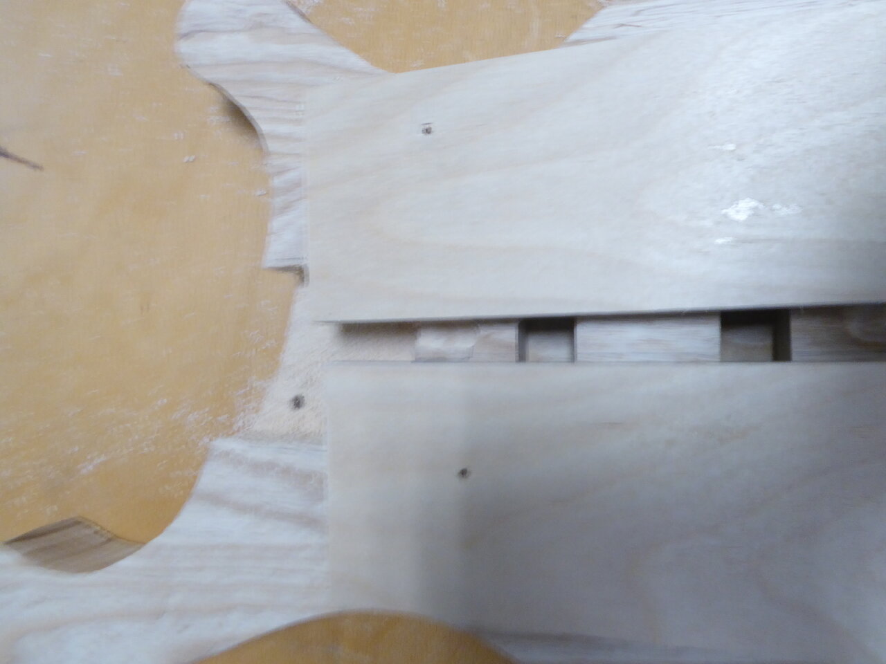

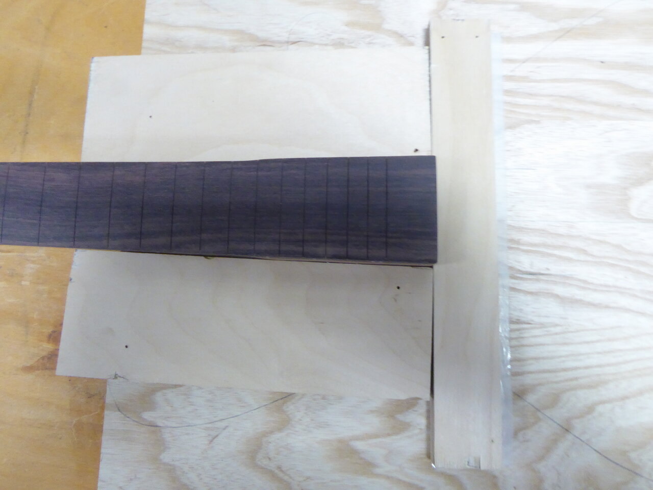

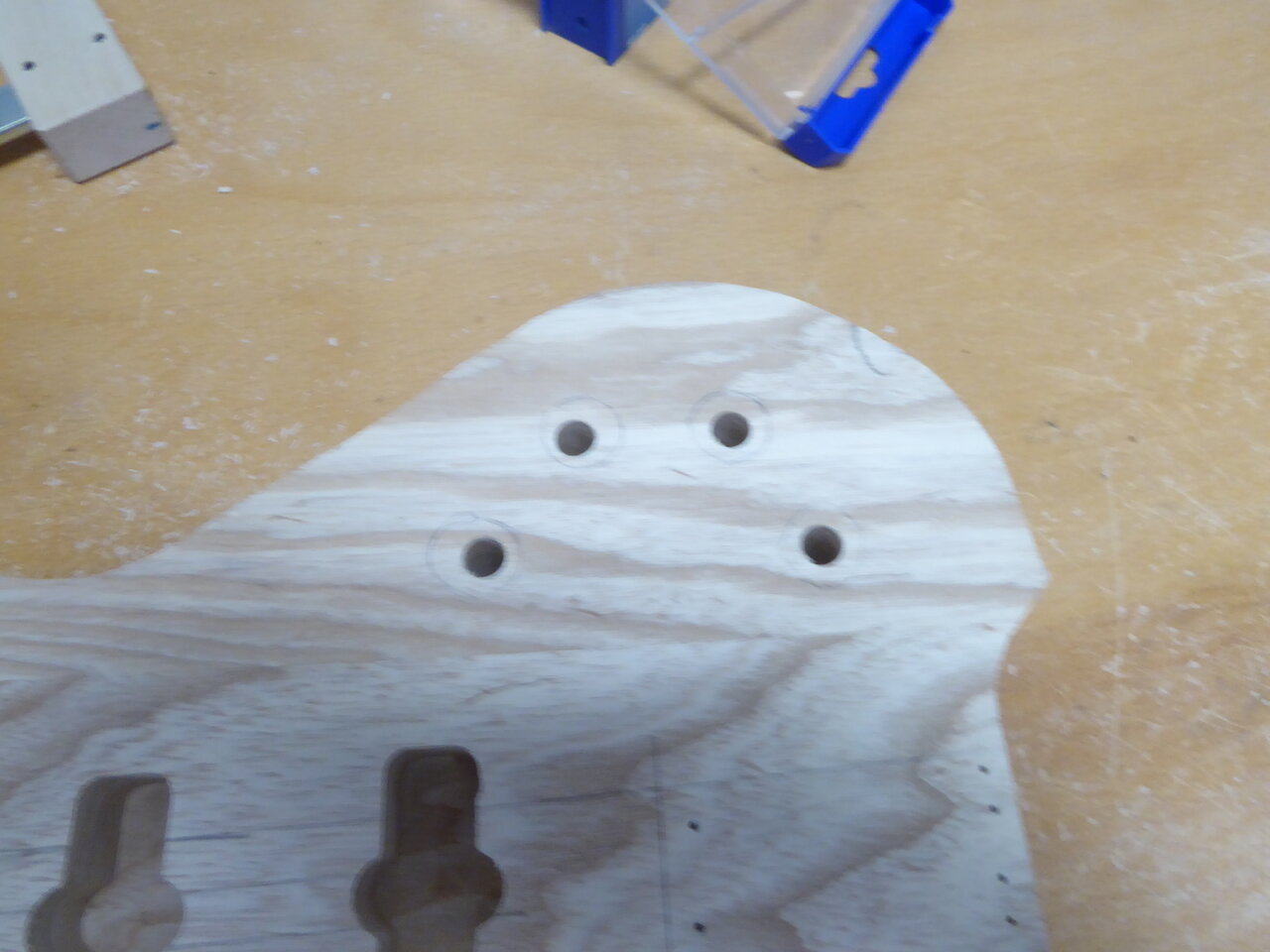

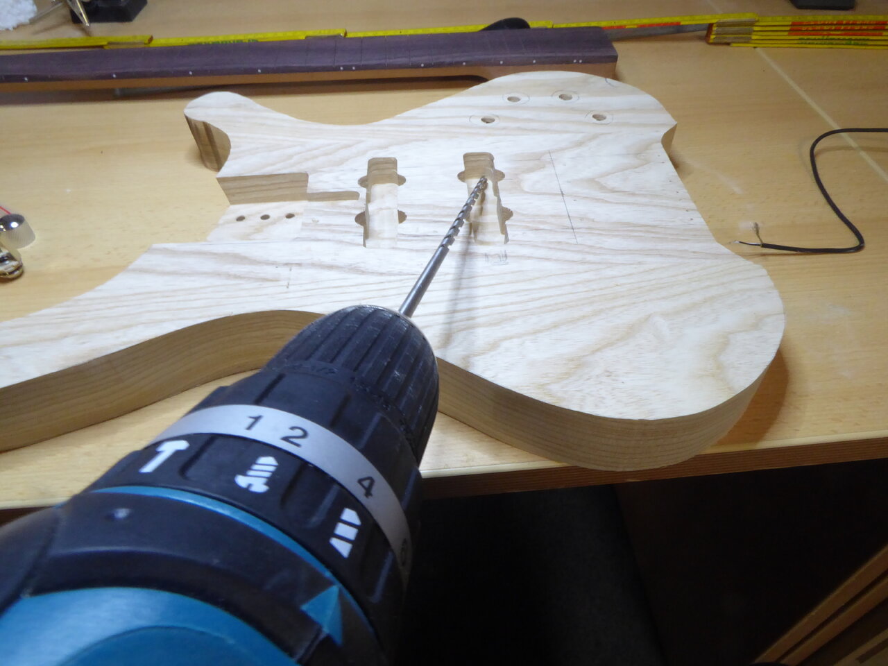

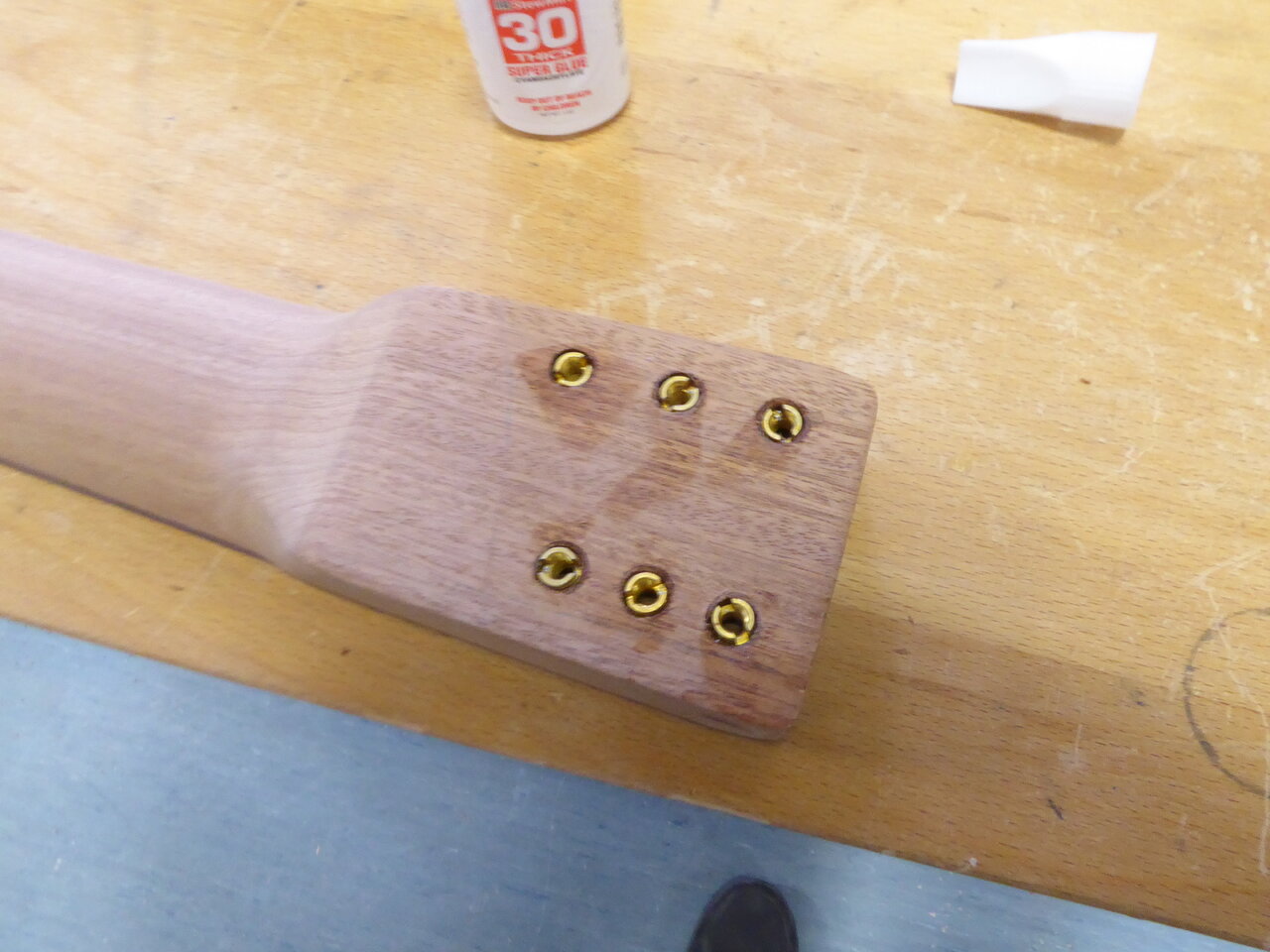

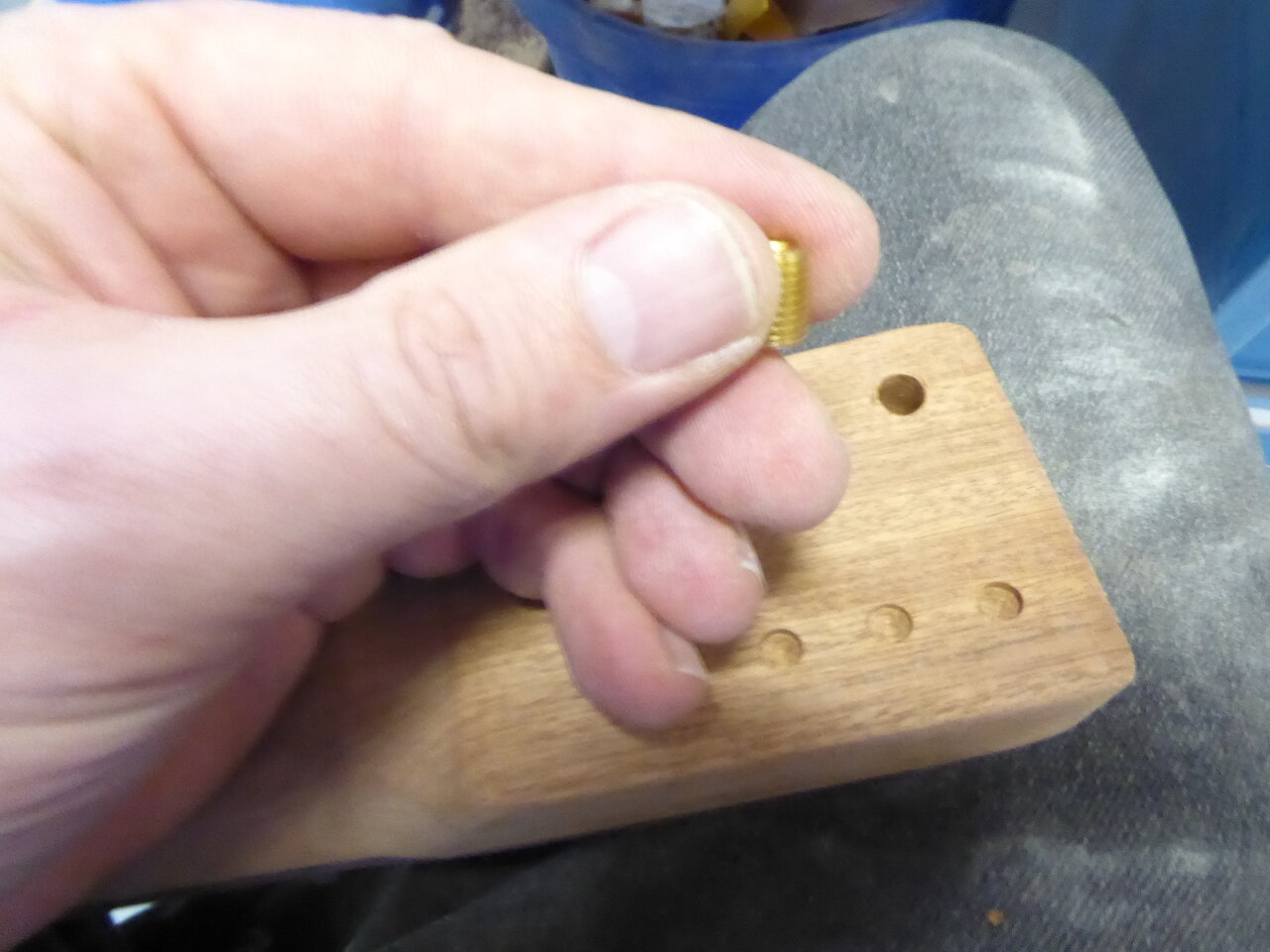

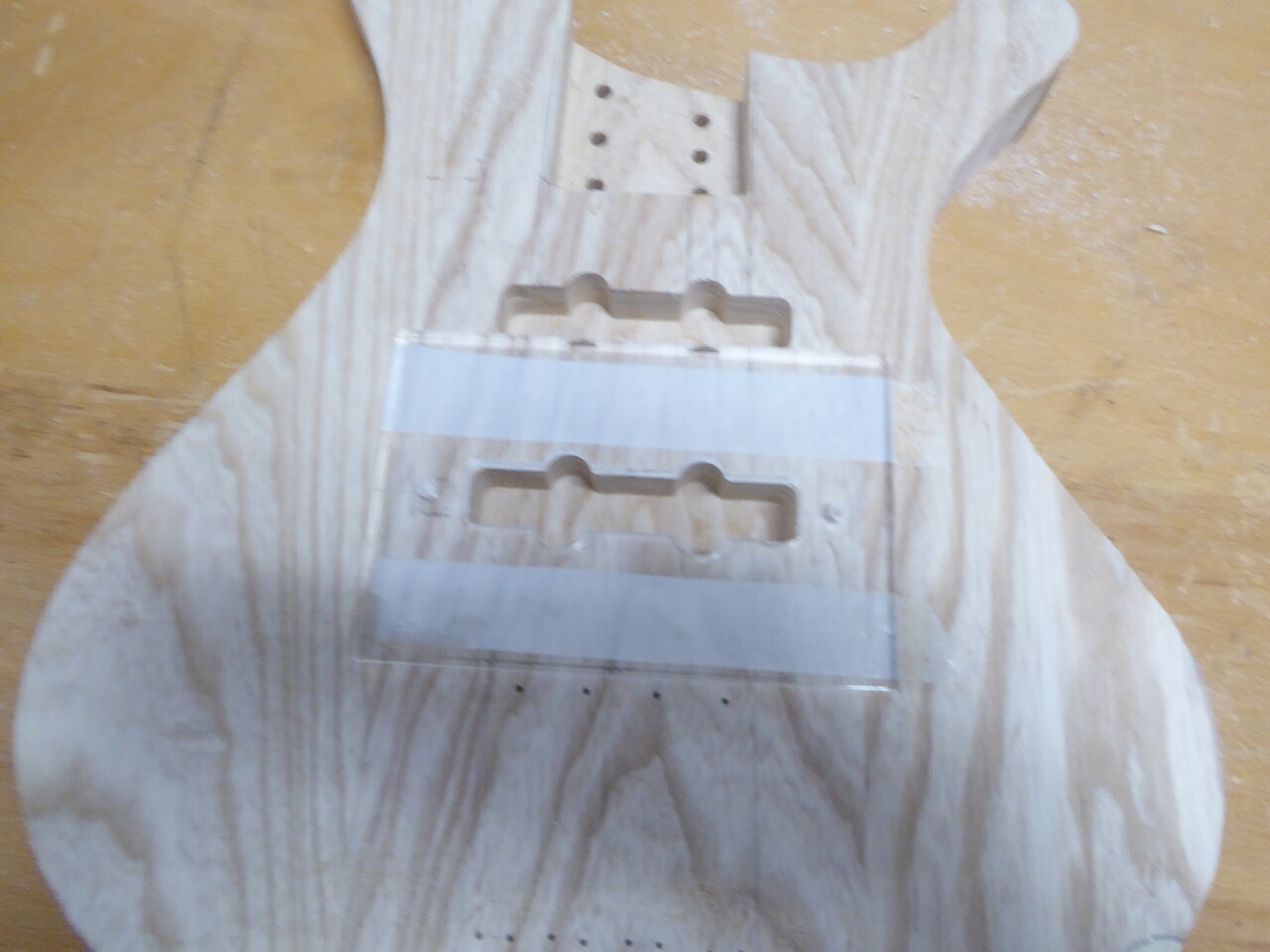

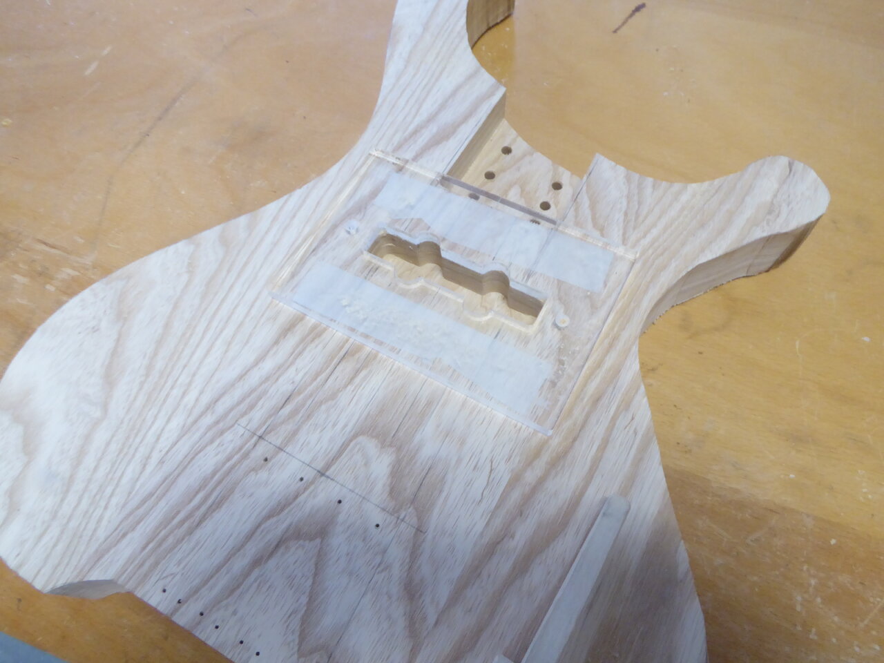

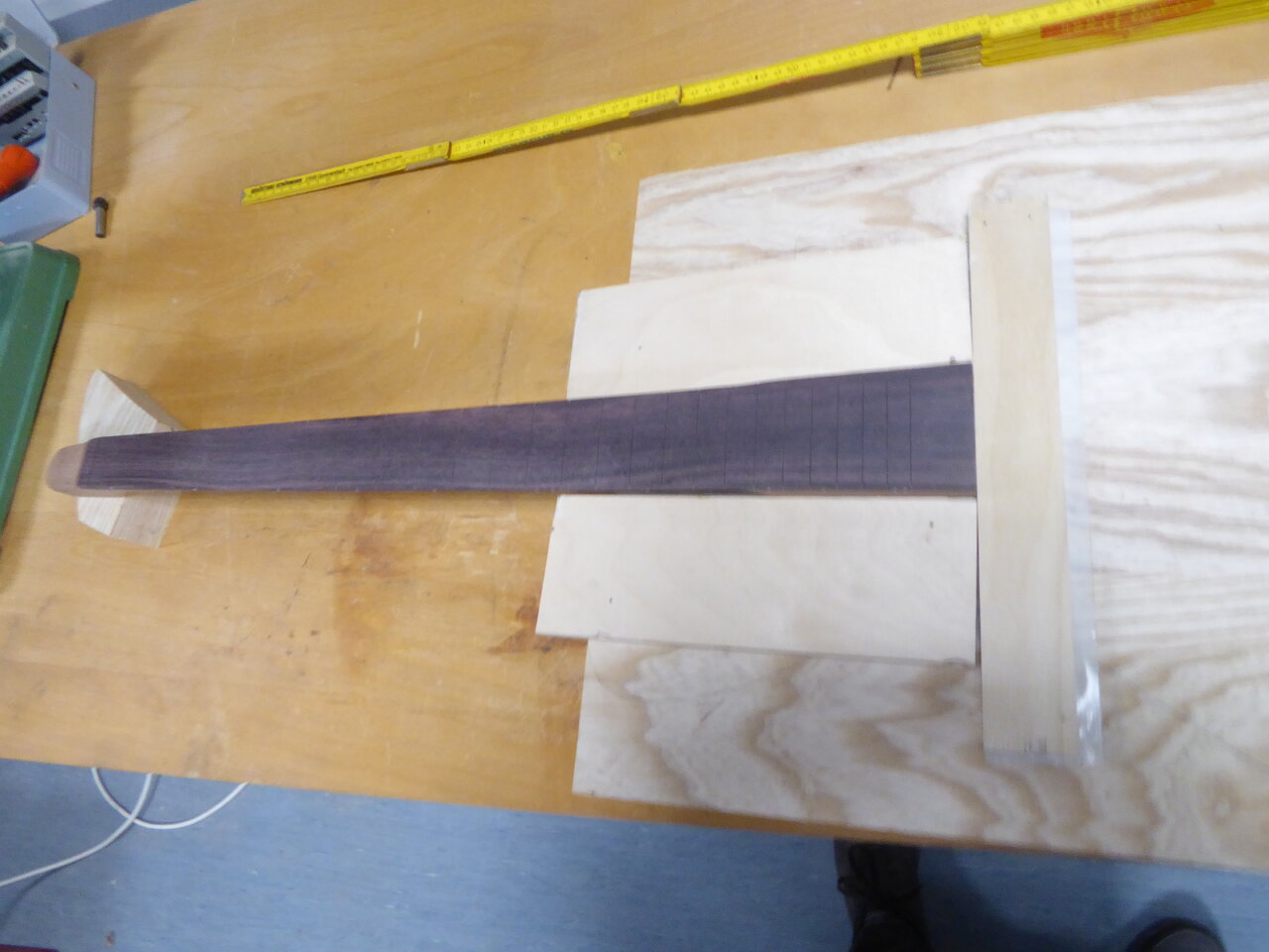

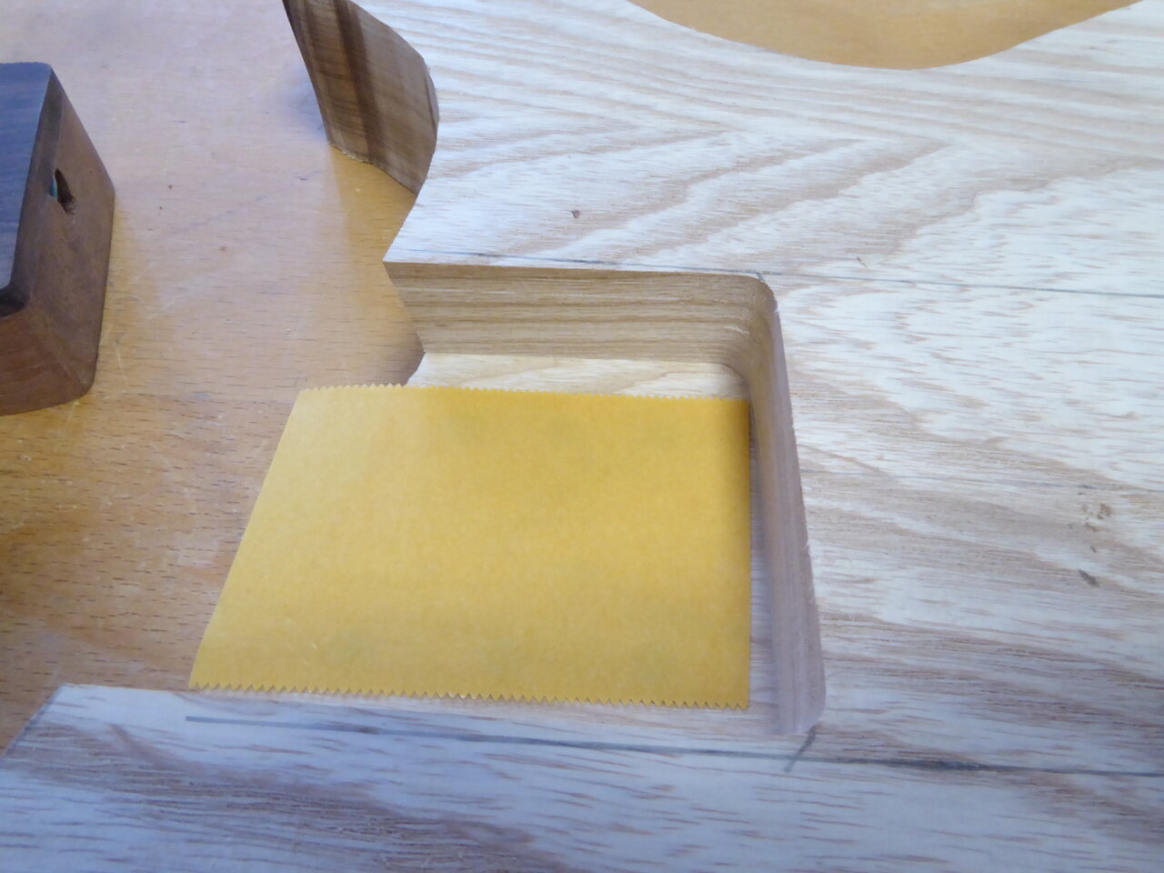

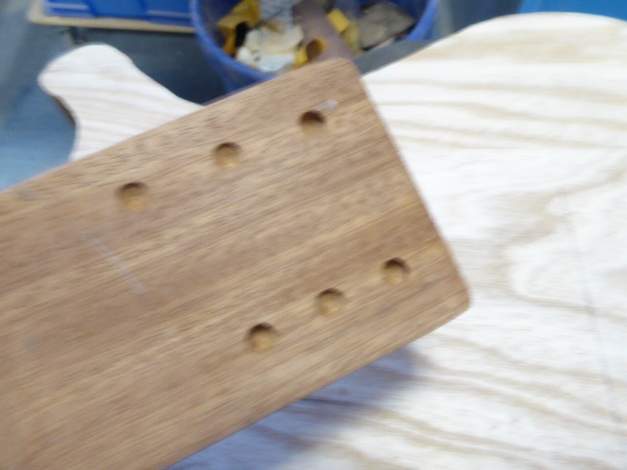

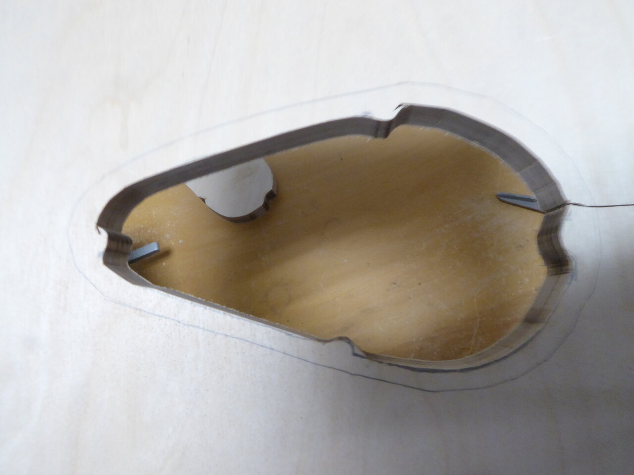

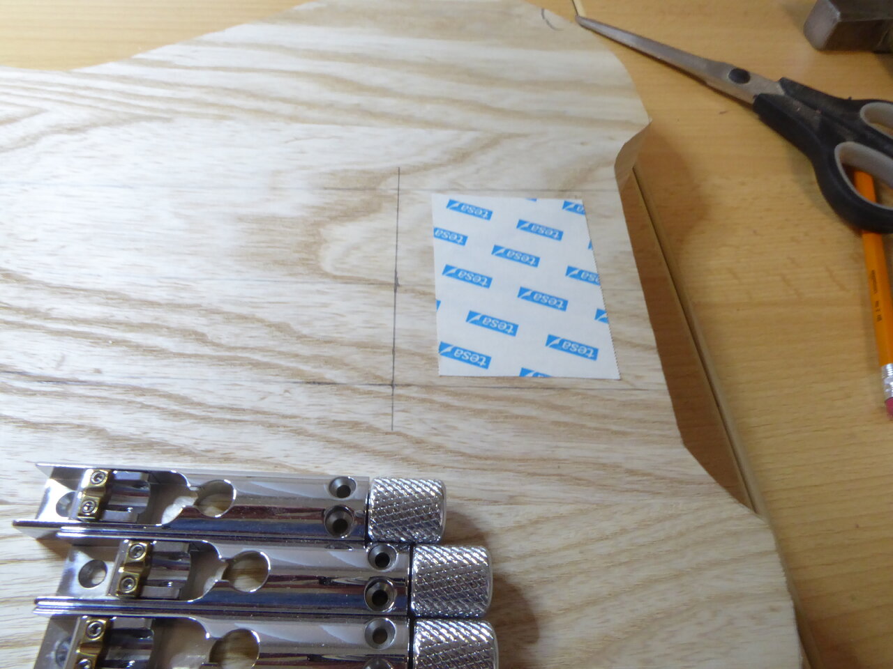

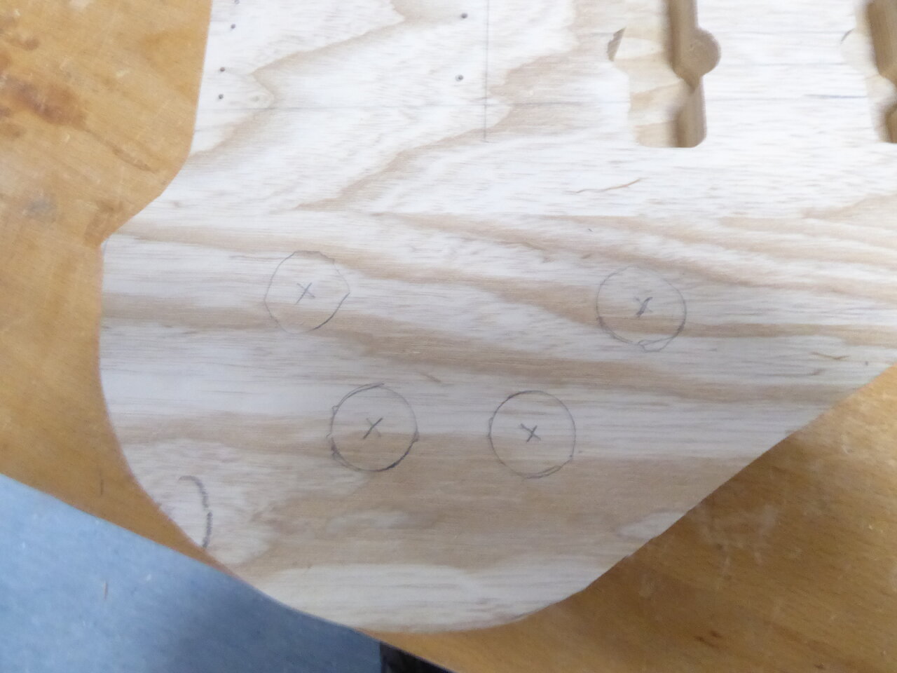

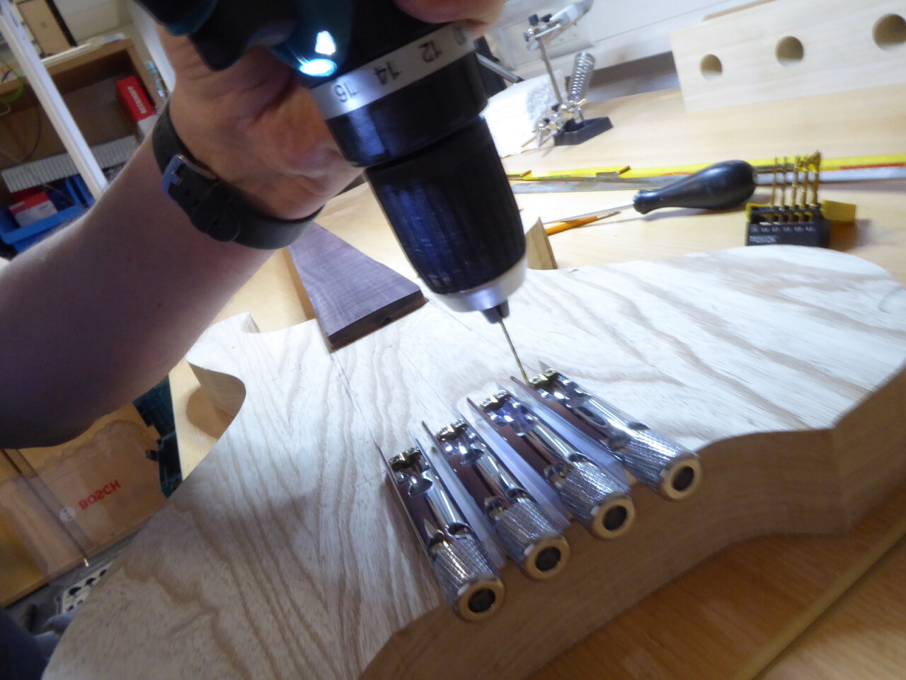

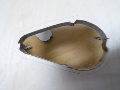

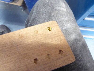

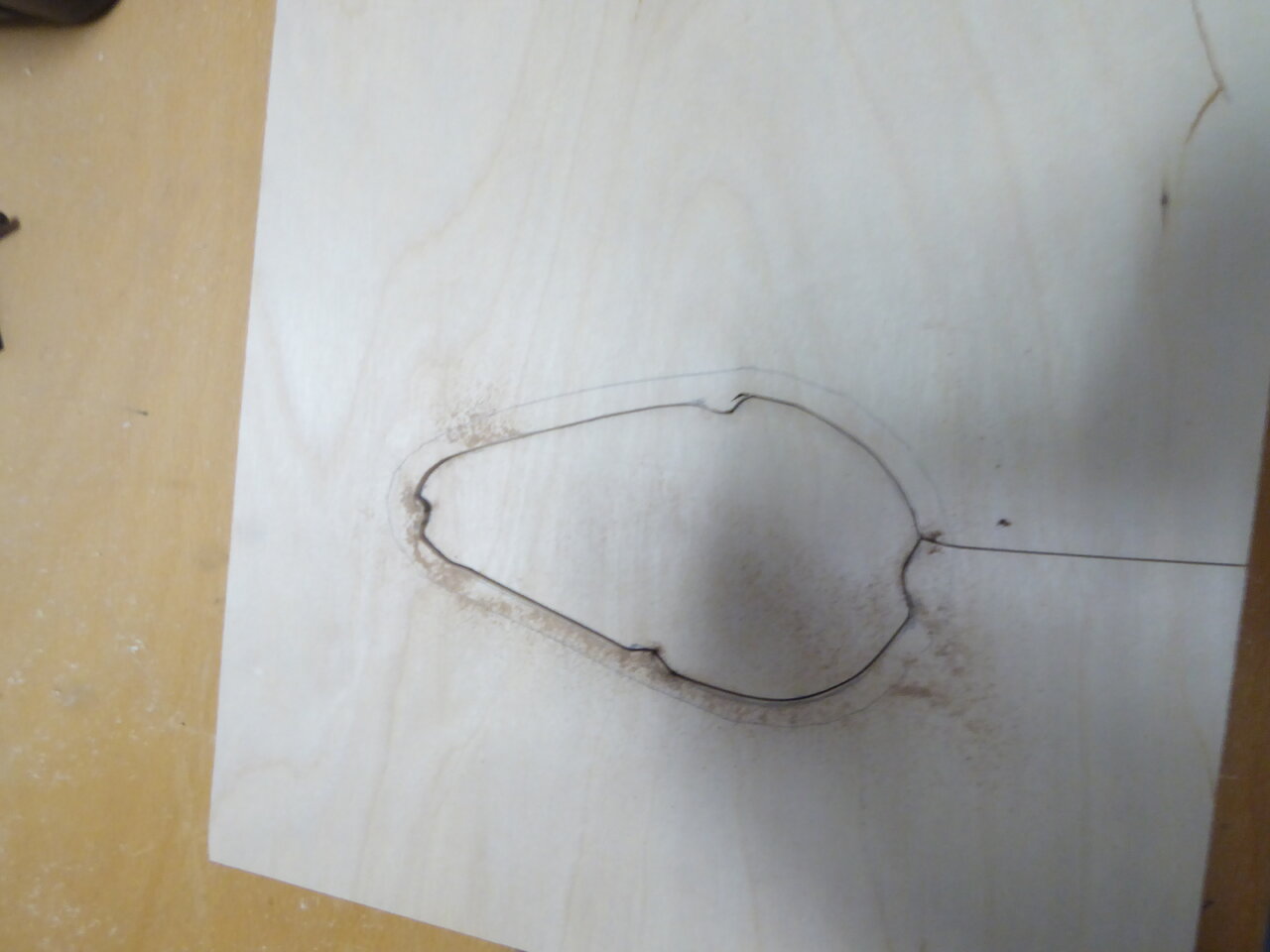

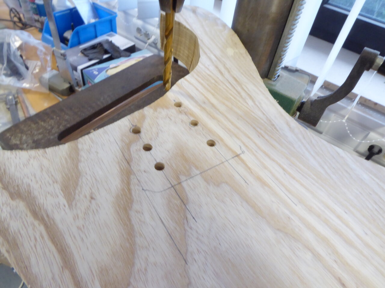

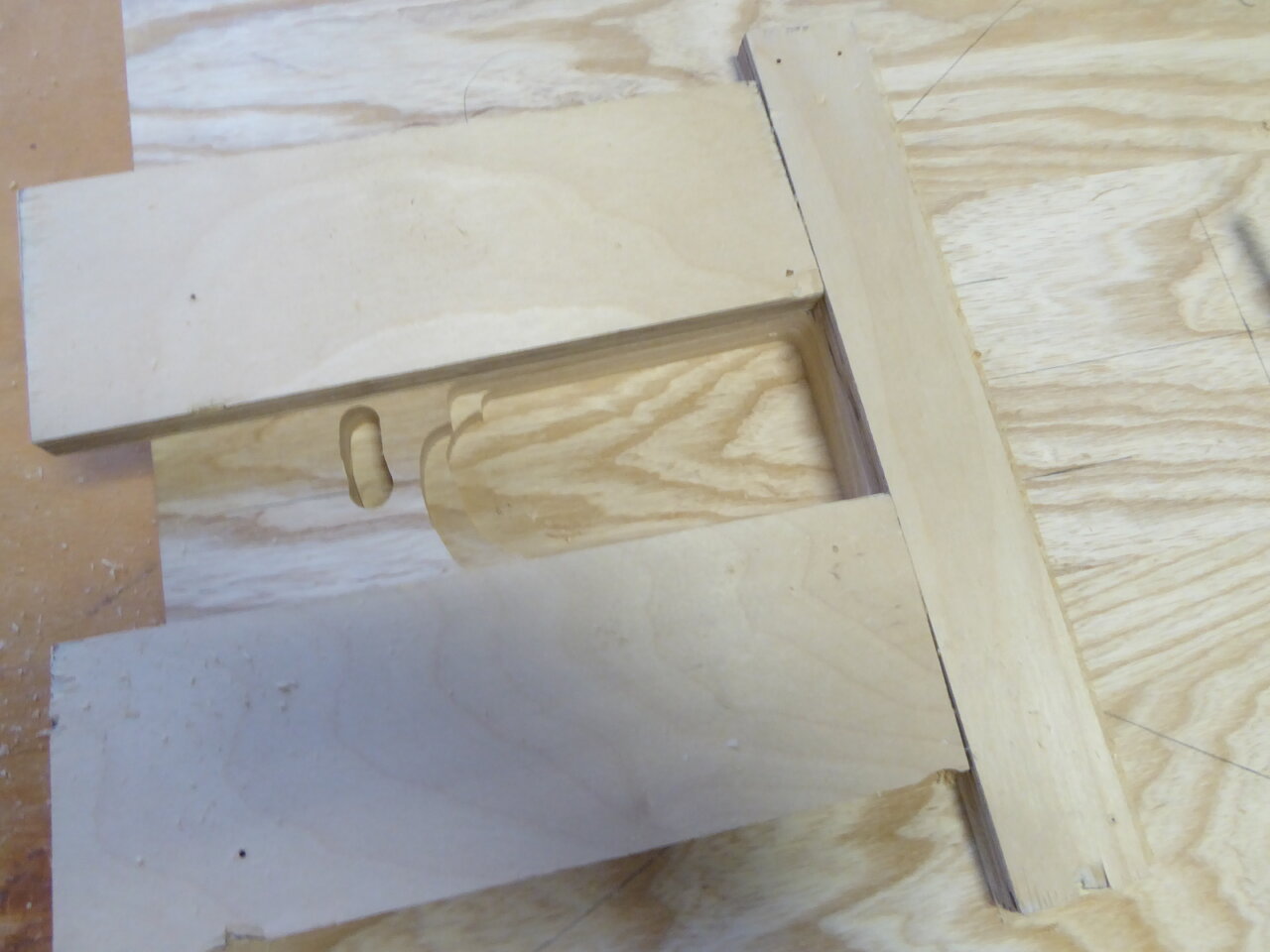

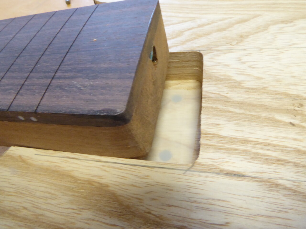

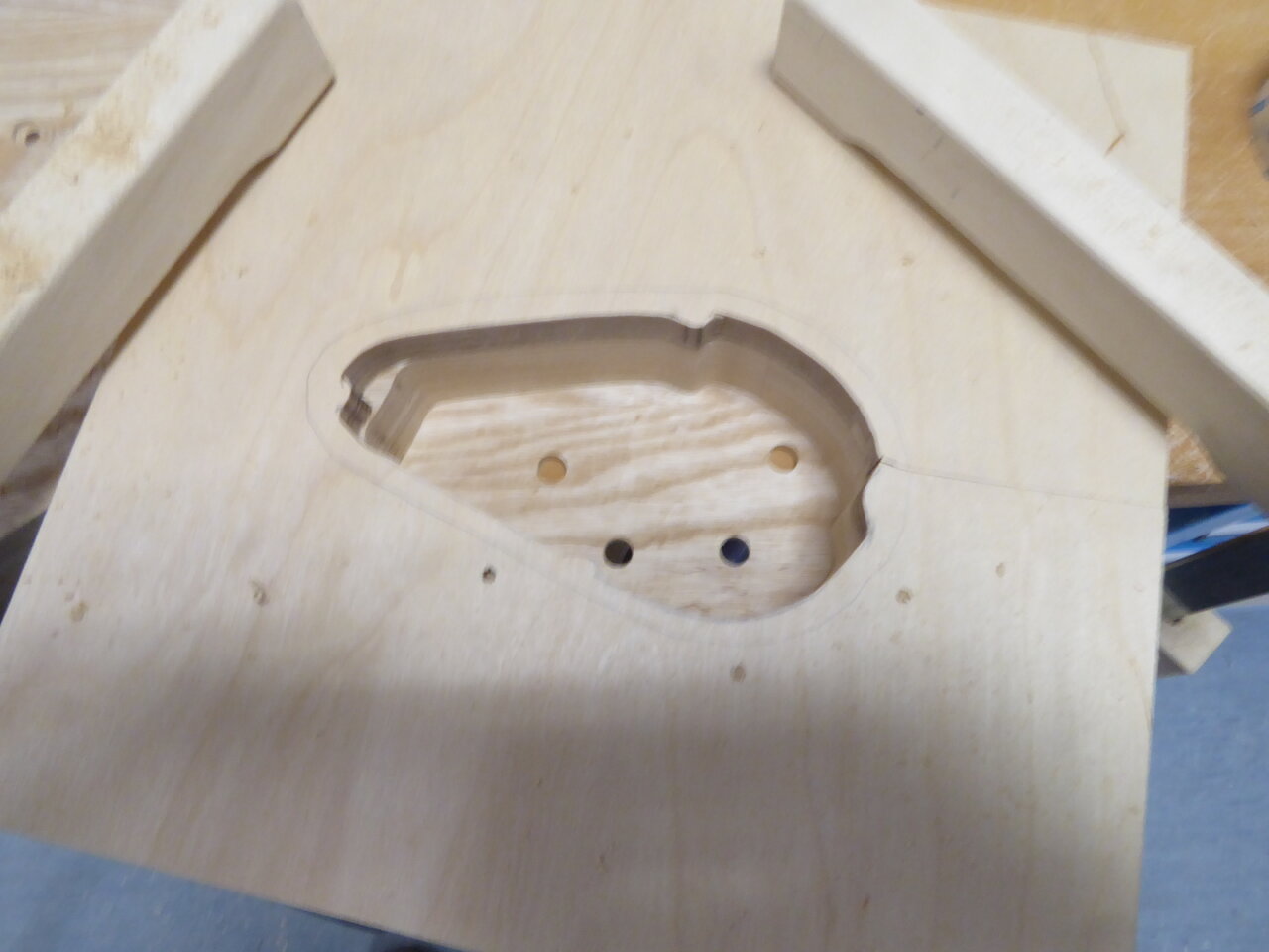

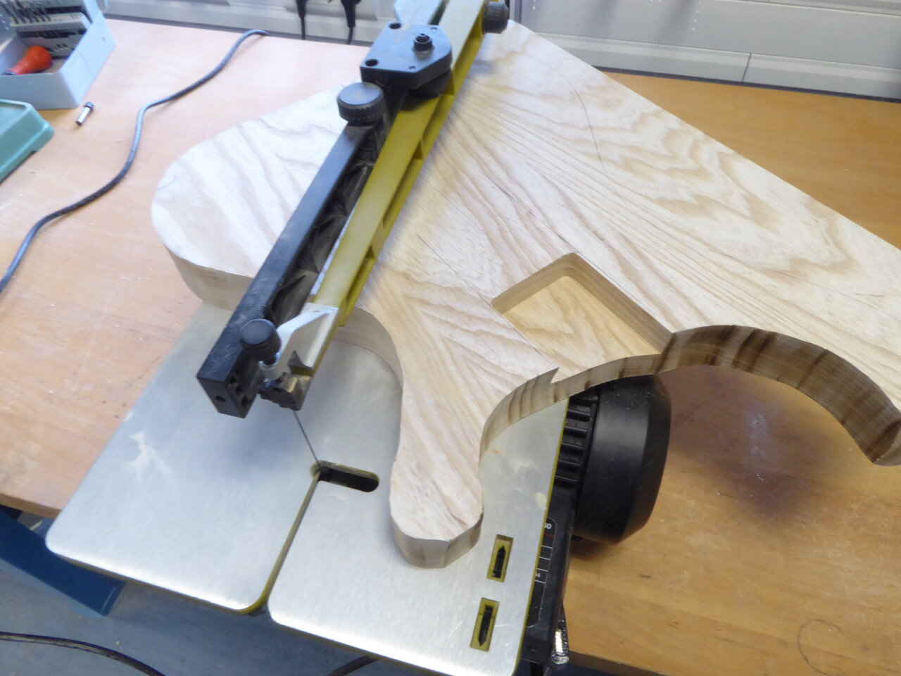

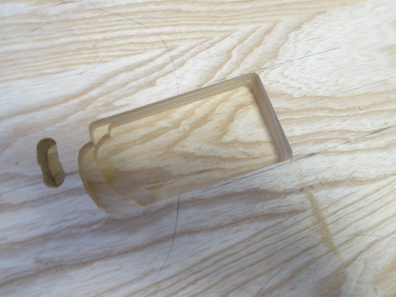

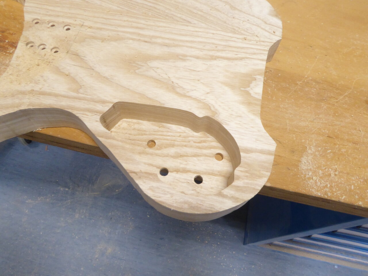

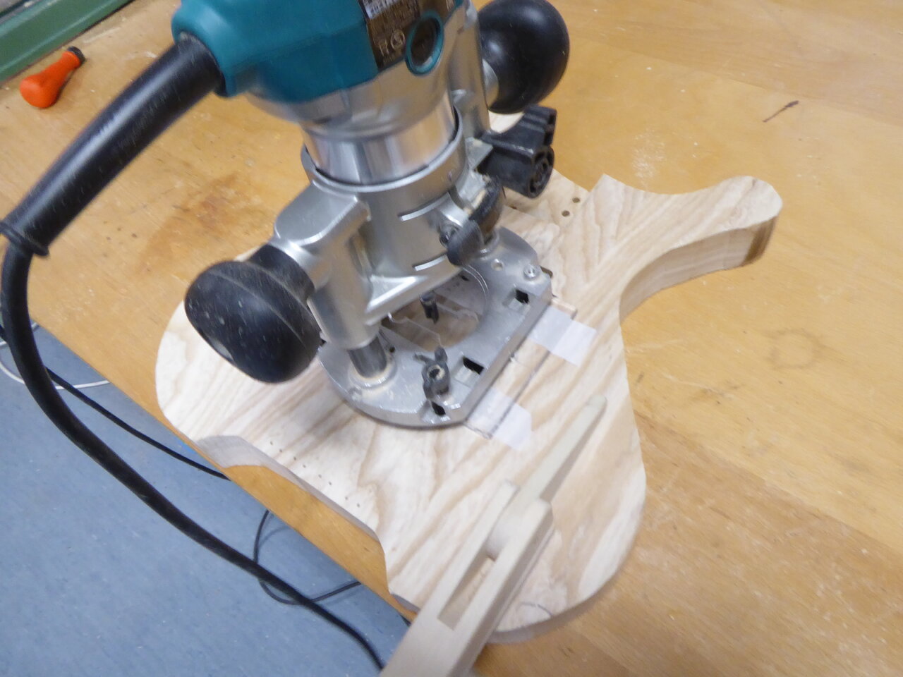

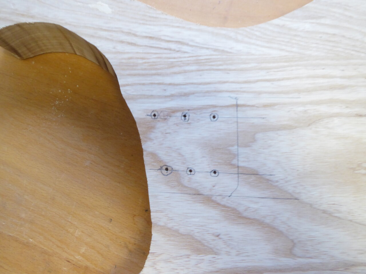

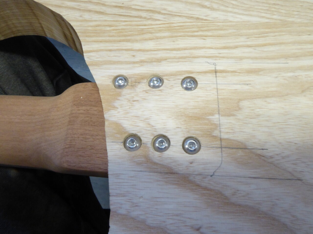

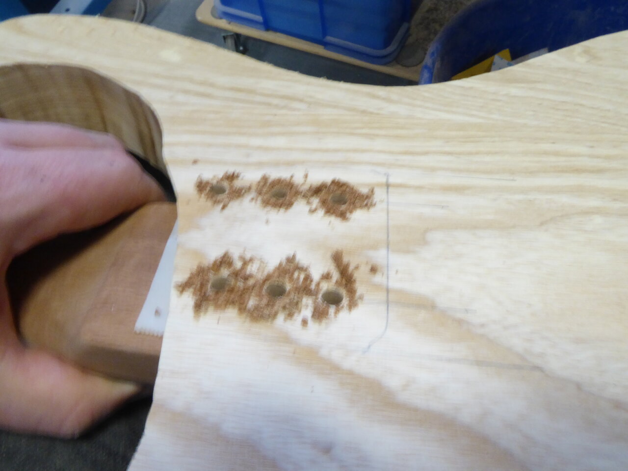

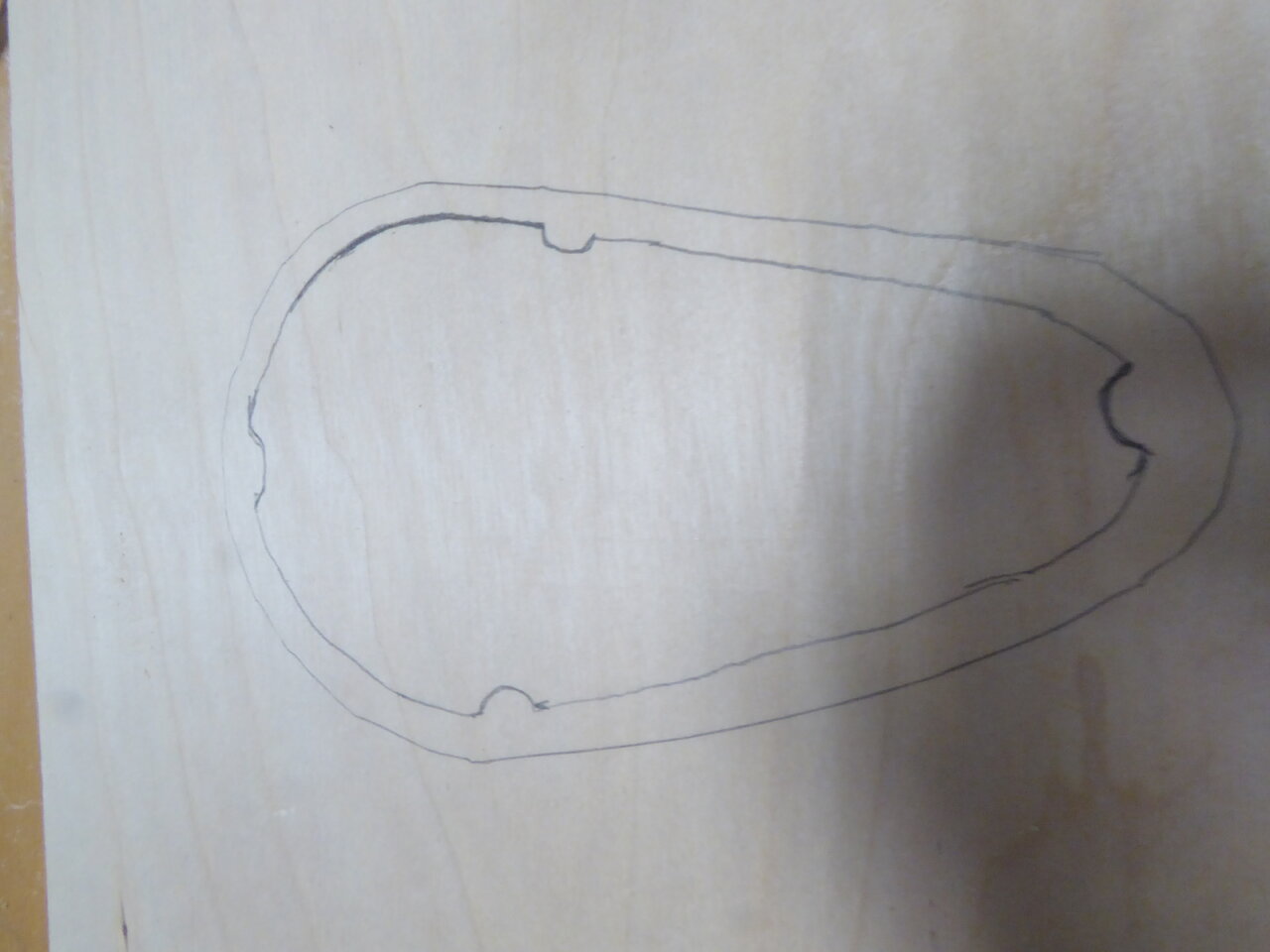

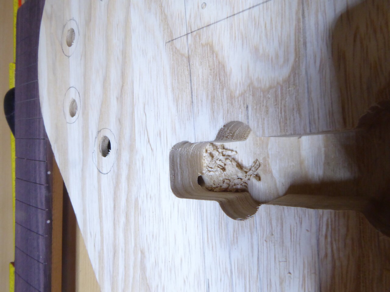

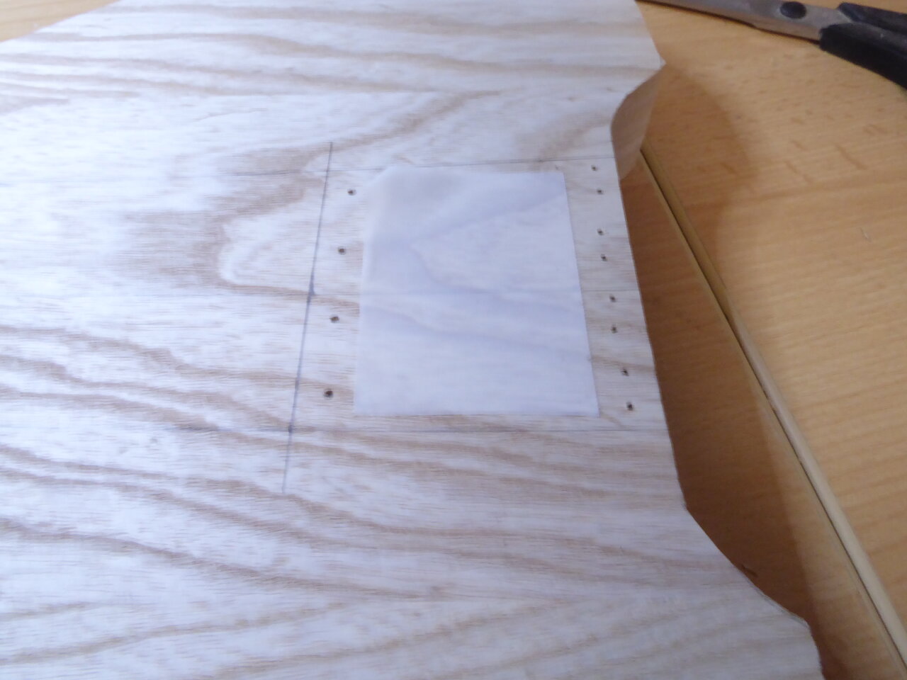

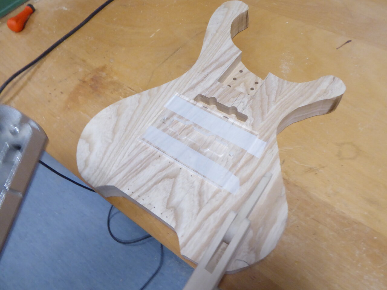

Heute bin ich ein gutes Stück weiter gekommen.
Folgende Arbeiten wurden durchgeführt:
1. Halstasche gefräst mit Oberfräse
2. Korpuskontur ausgesägt mit Dekupiersage
3. Löcher für Halsbefestigung gebohrt
4. Rampa-Muffen in Hals eingedreht
5. Schablone für Elektronikfach ausgesägt
6. Kavitäten für Pickups und Elektronikfach gefräst
7. Bohrungen für Potis und Buchse gebohrt
8. Zugang für Halsspannstab gefräst
9. Tuner probeweise montiert
