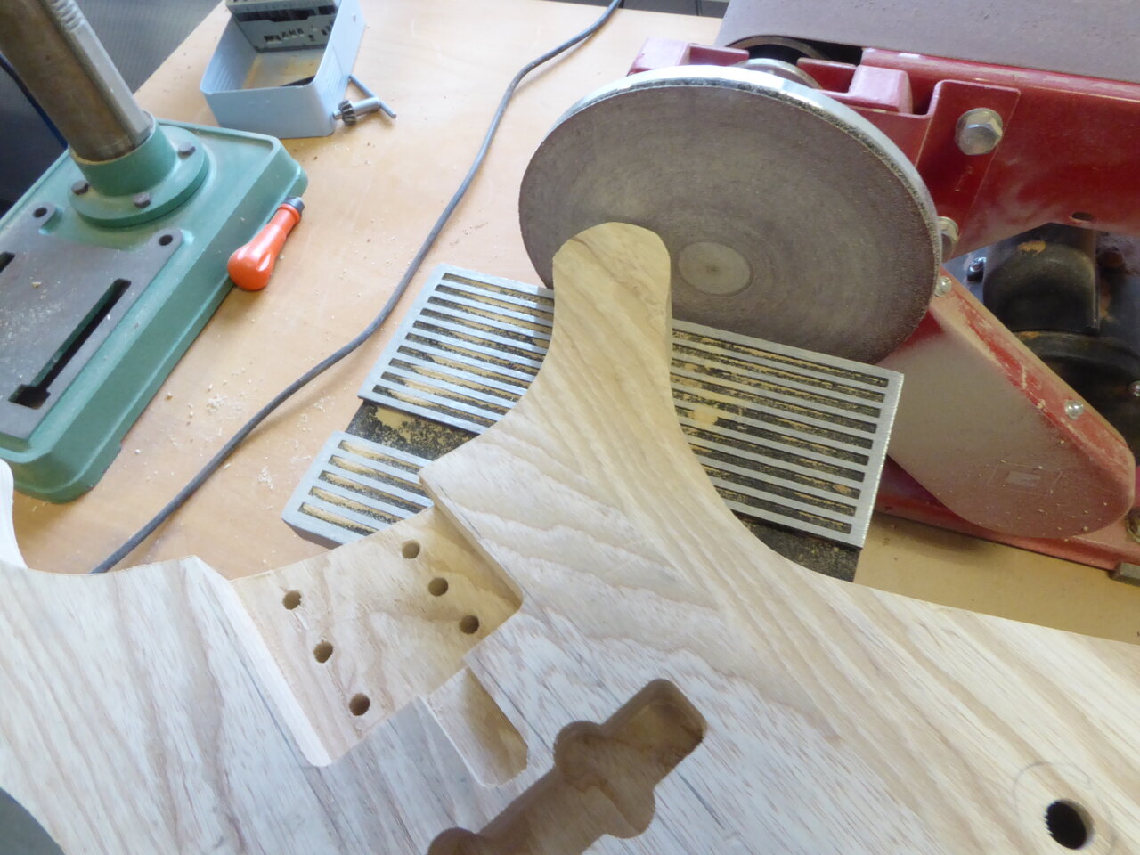

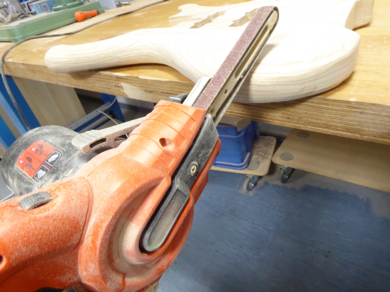

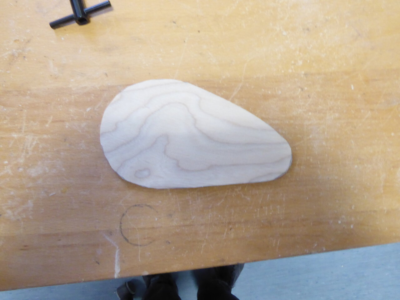

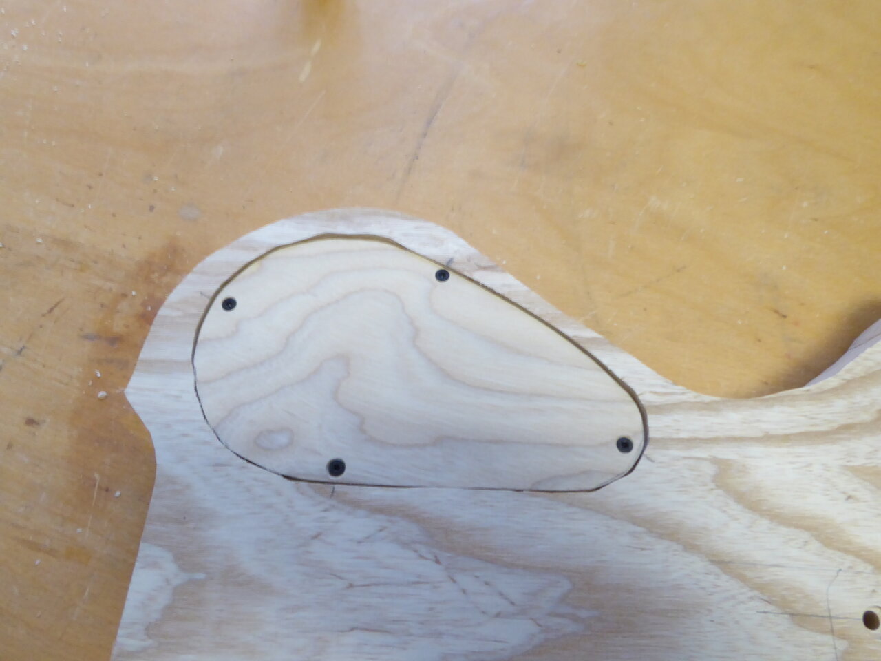

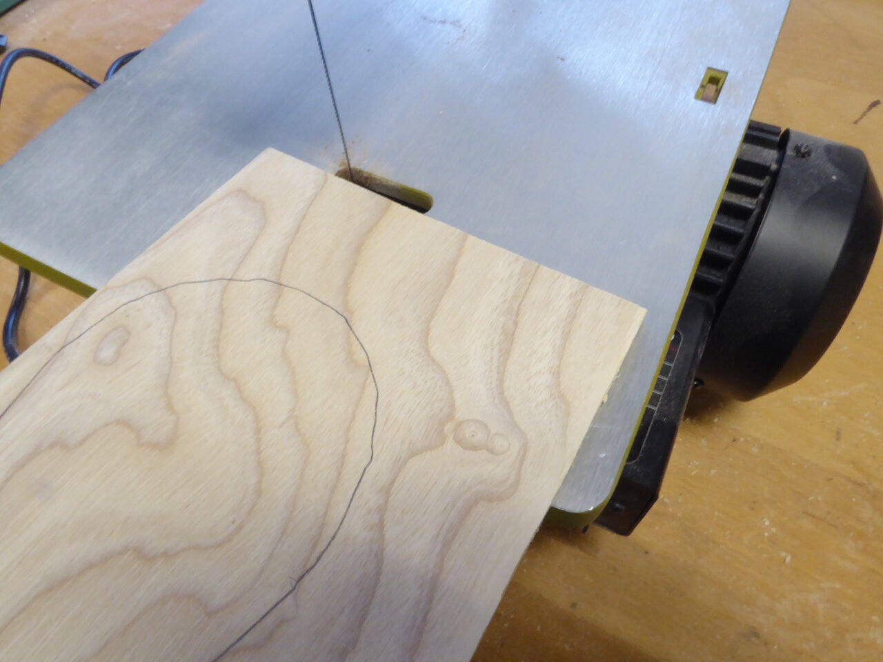

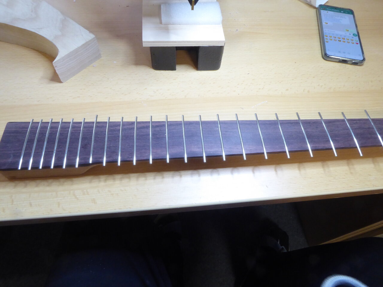

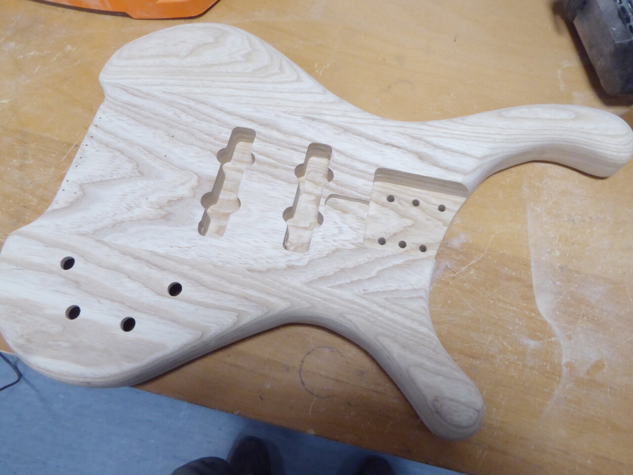

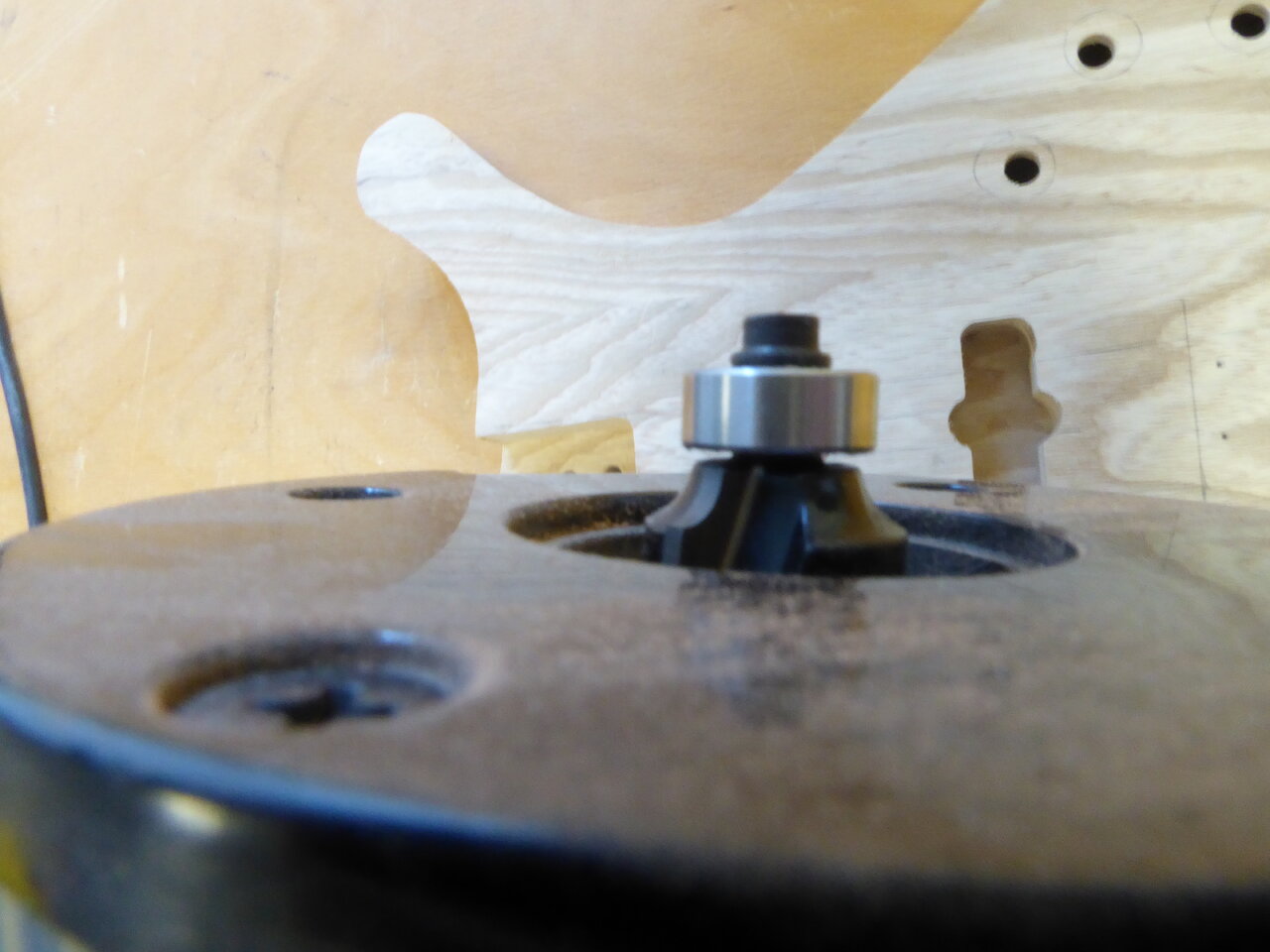

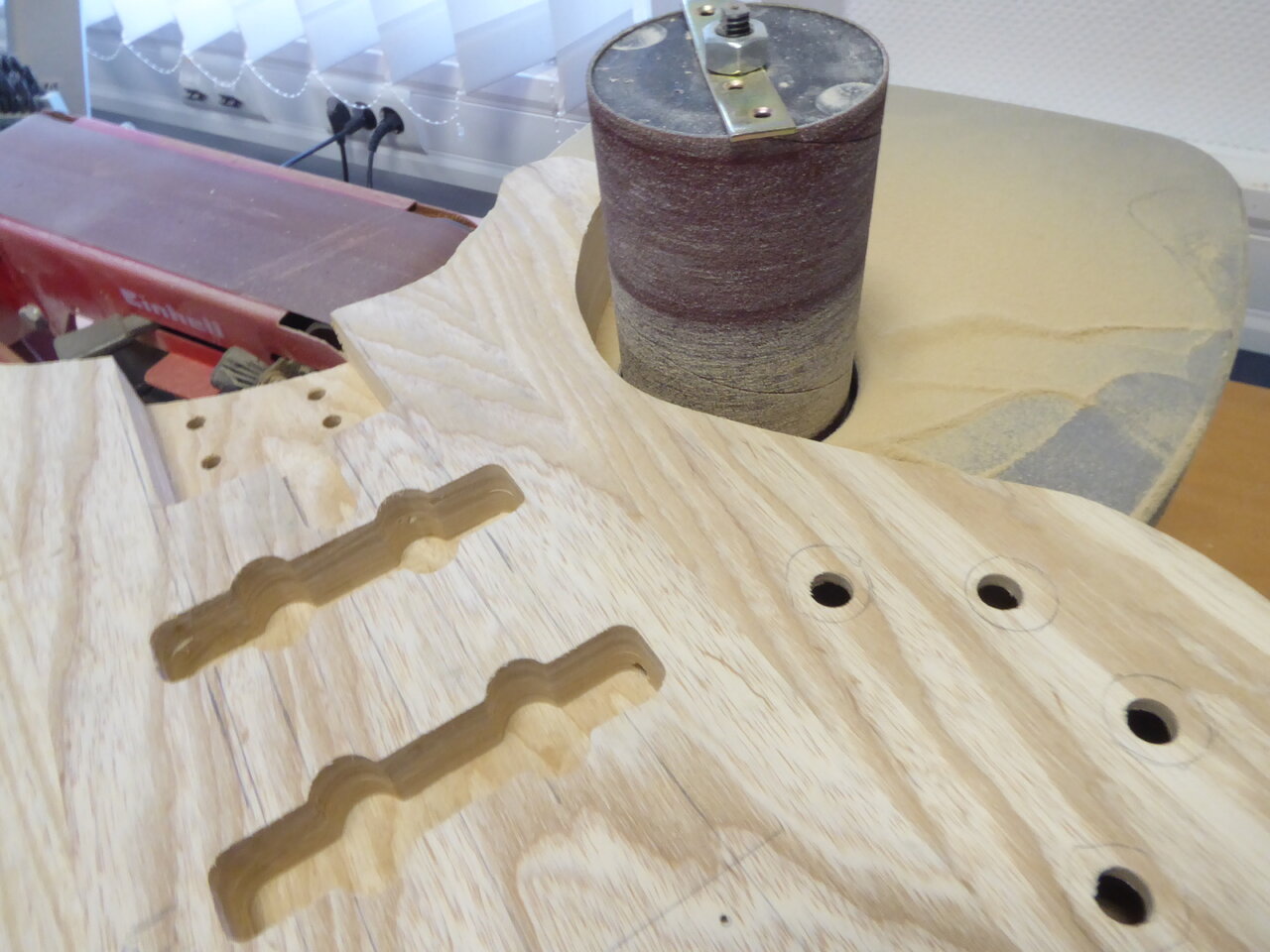

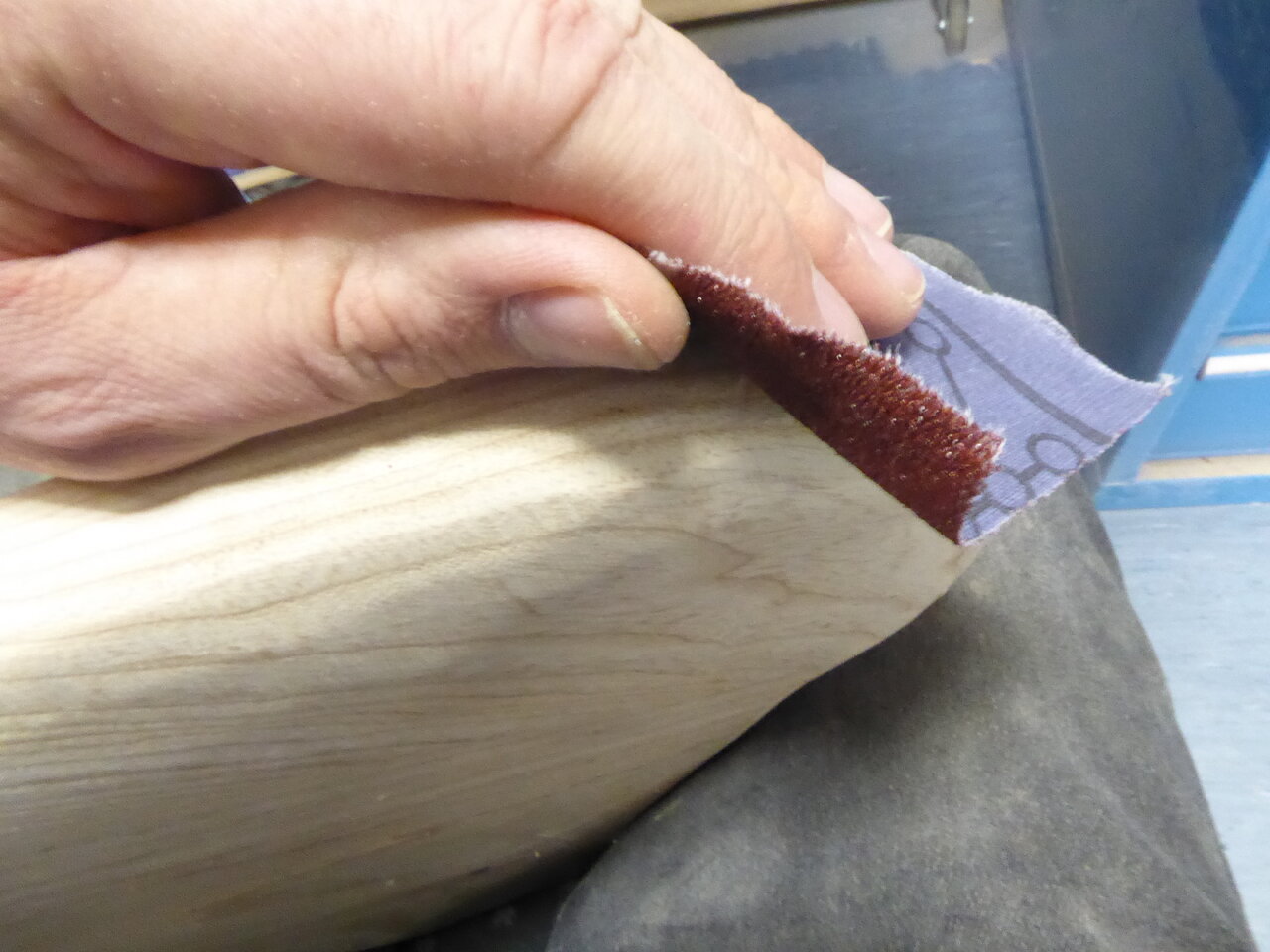

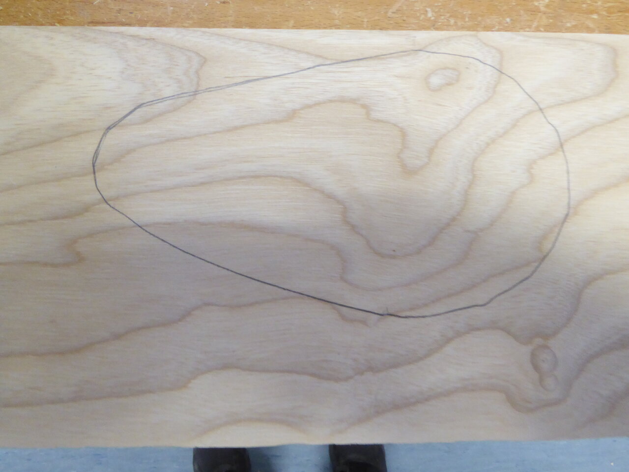

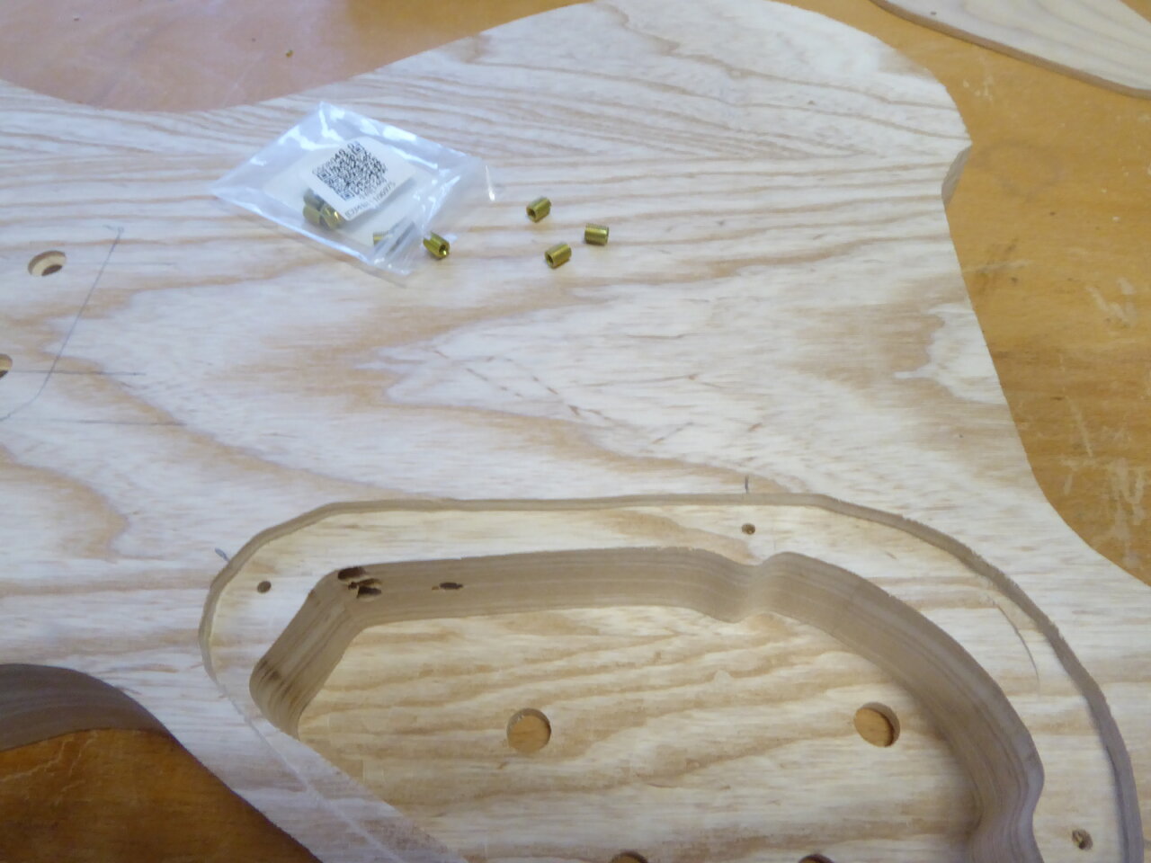

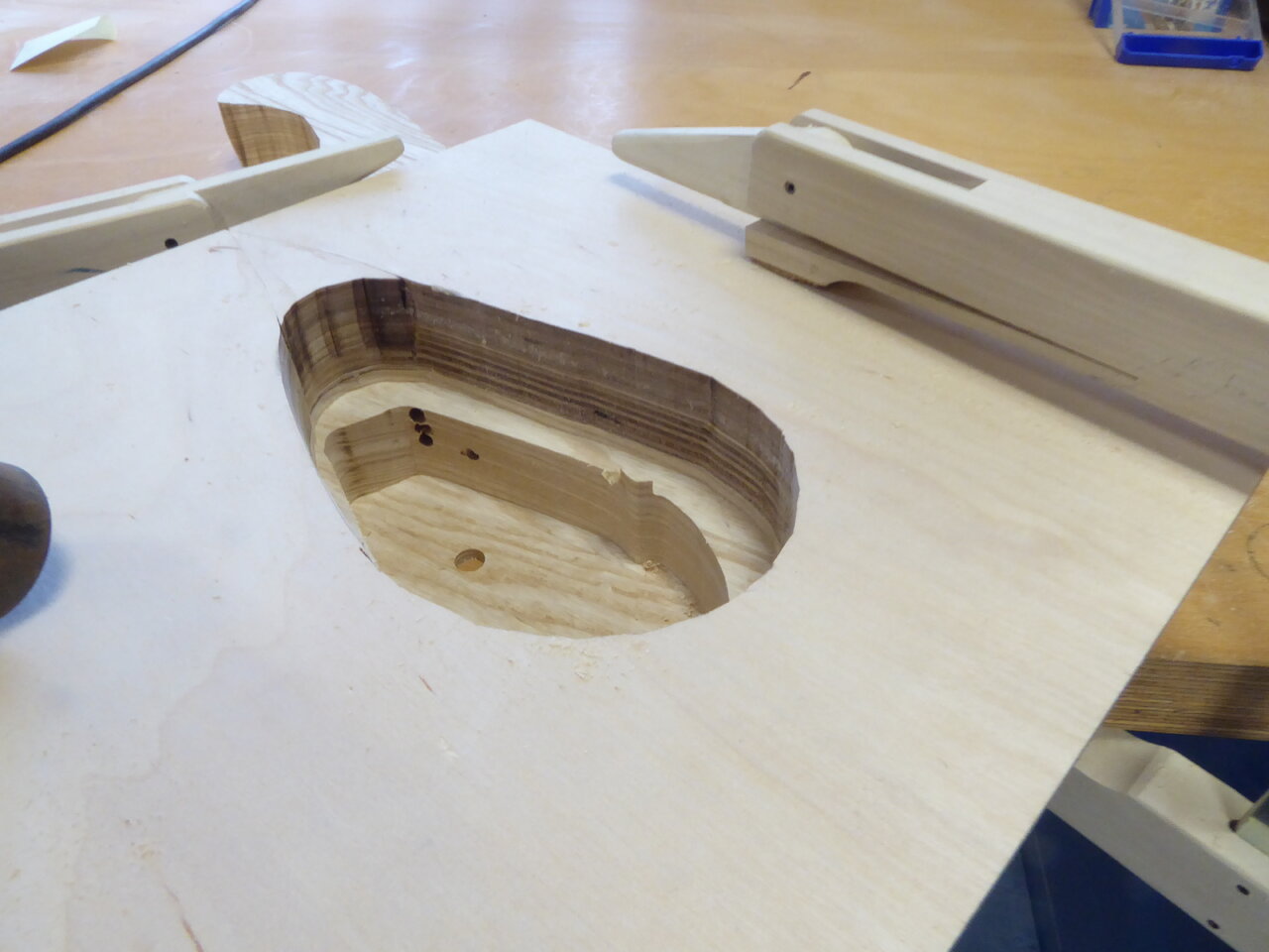

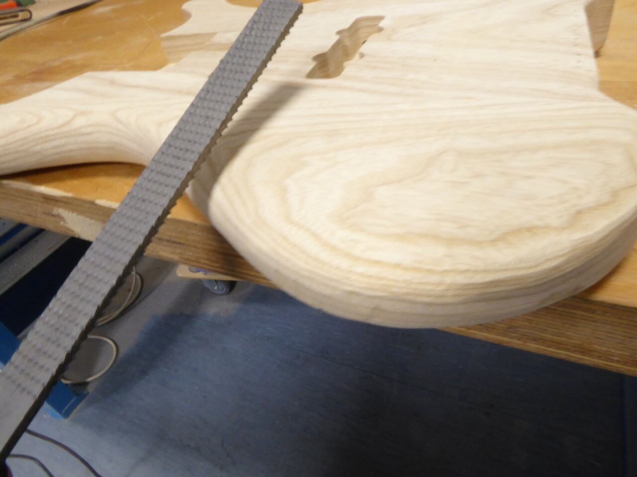

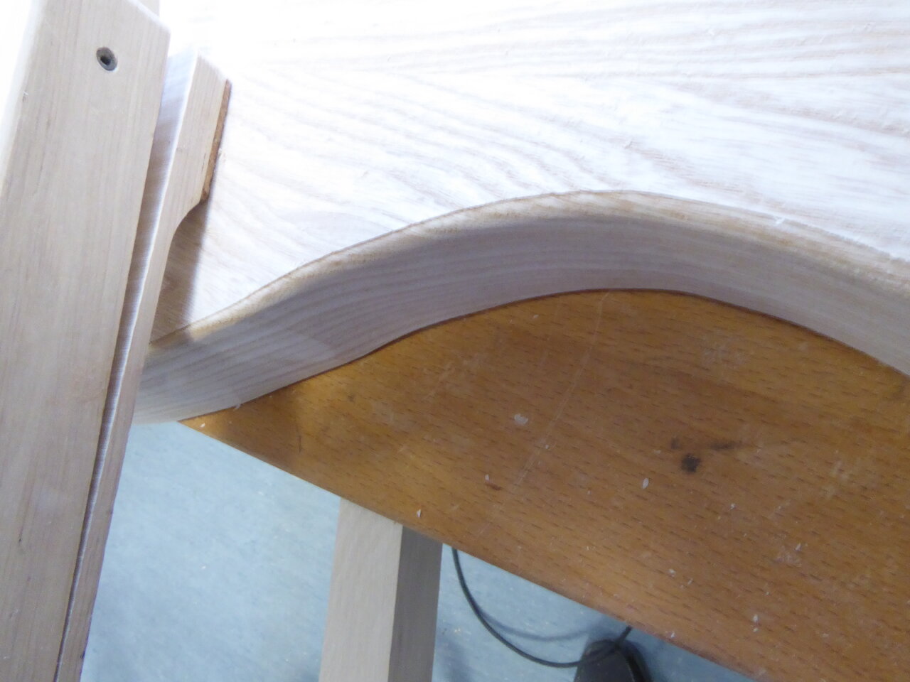

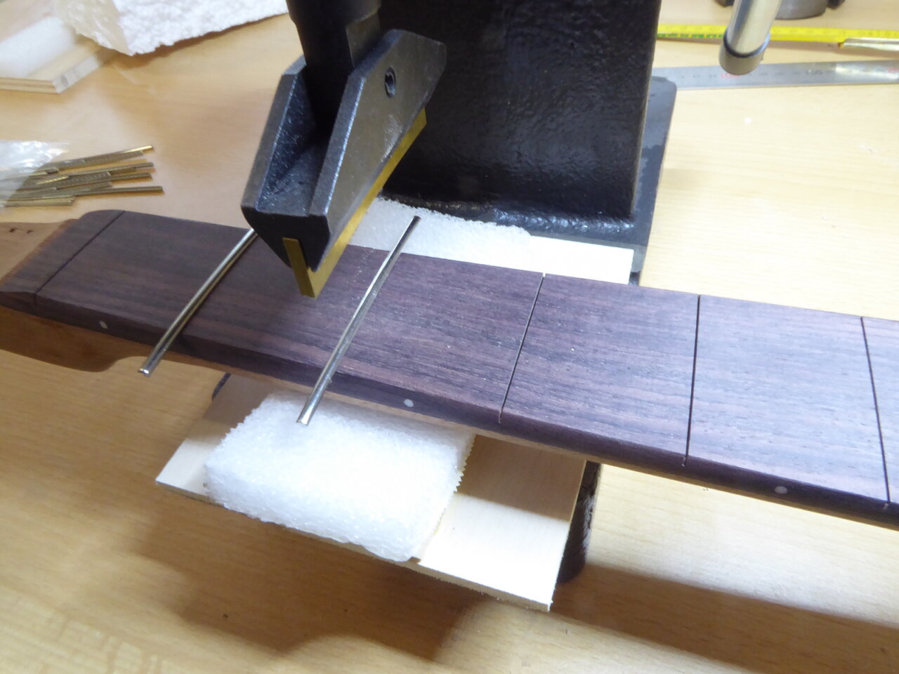

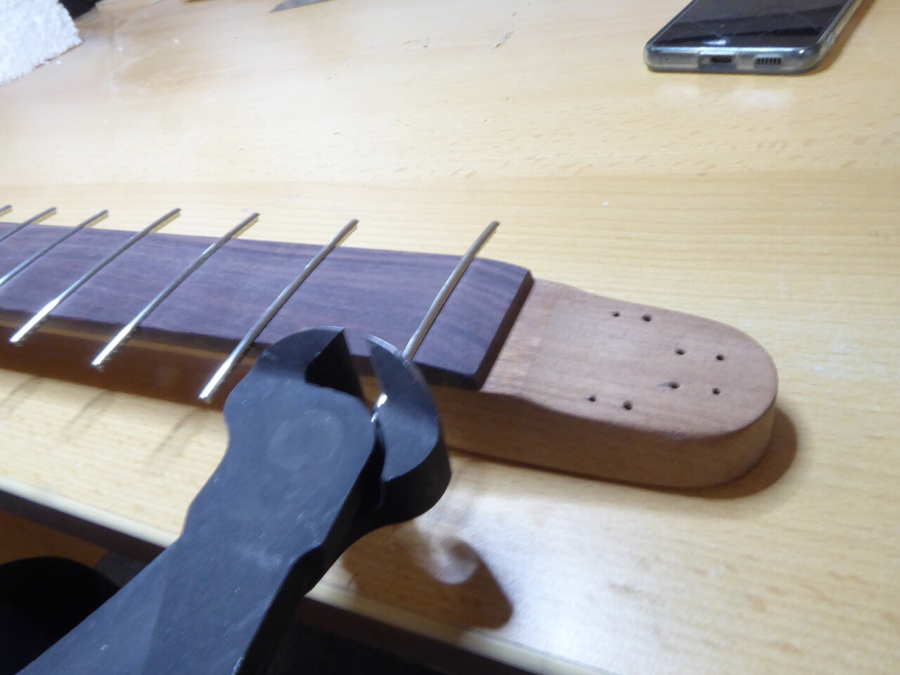

Folgende Arbeiten habe ich heute durchgeführt.
1. Elektronikfachdeckel ausgesägt
2. Zweite Kavität für Elektronikfachdeckel gefräst
3. Elektronikfachdeckel mit Rampa-Muffen und metrischen Senkkopfschrauben befestigt
4. Body konturiert mit Tellerschleifer, Spindelschleifer, Raspel, Kantenfräse, Powerfeile und Schleifpapier
5. Bünde eingepresst

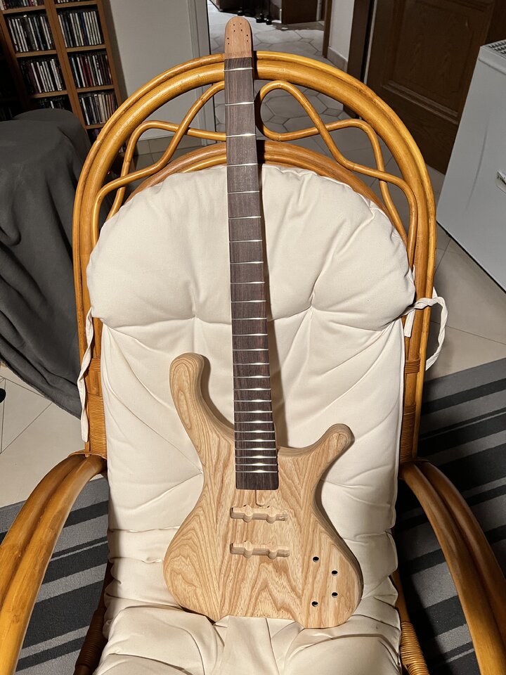

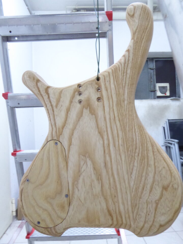

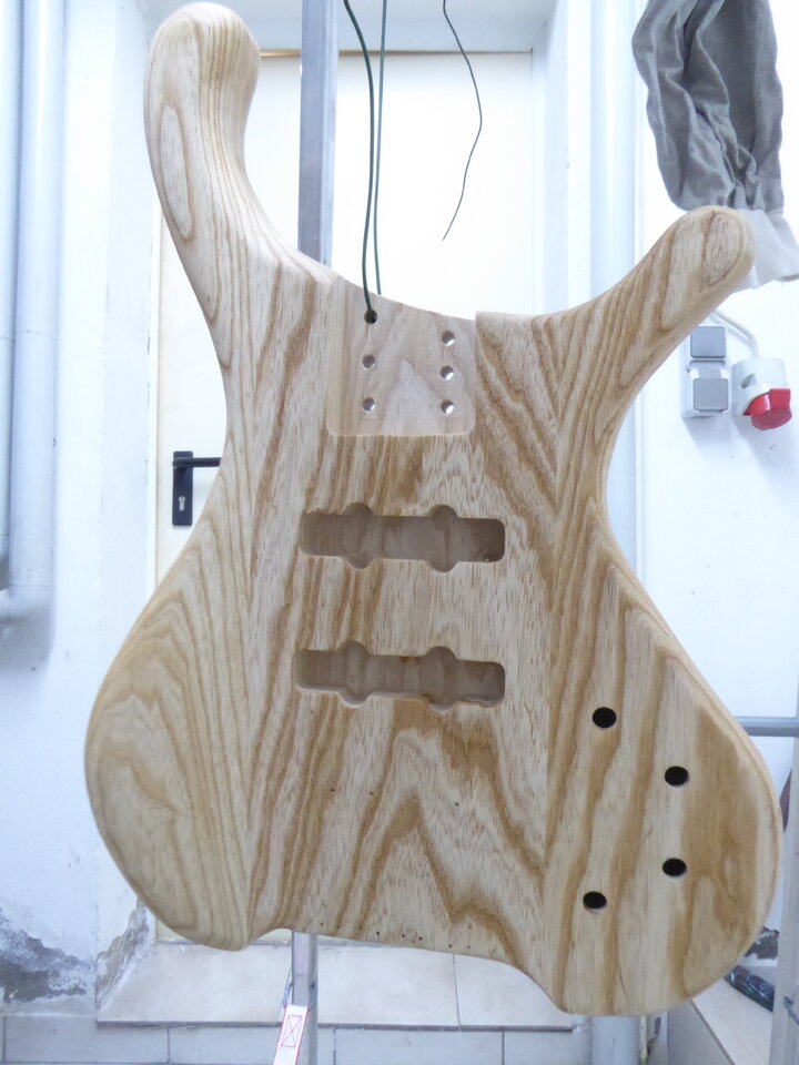

Anbei weitere Bilder...

  • #272
Die Korpusform sieht ein bisschen aus wie ein Marleaux consat, nur als headless, sehr elegant! Das wird ein richtig geniales Teil.
Danke schön :great: . Beim Design hatte ich den Marleux Betra im Hinterkopf ... ;-).
Reaktionen: fmm, coolbasser, Lyons und 2 andere
  • #273
Die erste Schicht Osmo TopOil wurde jetzt auch aufgebracht .. ist bis morgen früh trocken ...

  • #279
Viele Dank @schepper :great: . Mir gefällt der neue H2 für @BassZwerg auch noch etwas besser als der H1, da die Korpus-Form und auch die Kopfplatte besser gelungen sind, finde ich.
Beim H2 habe ich auch deutlich weniger Fehler gemacht als beim H1 ;-).
Reaktionen: claudio, fmm, Lyons und 3 andere
  • #280
yepp, die Form ist echt gelungen, macht mit der Maserung echt was her :great:
Gedanken zur Deckelanpassung:
1. Deckel in seine Form bringen.
2. Auflegen und mit einem Teppichmesser die Kontur in den Body bringen....
Ich denke, so könnte man das ziemlich exakt hinkriegen, da man den kleinen Schnitt im Korpus als passgenaue Orientierung hat :gruebel:
