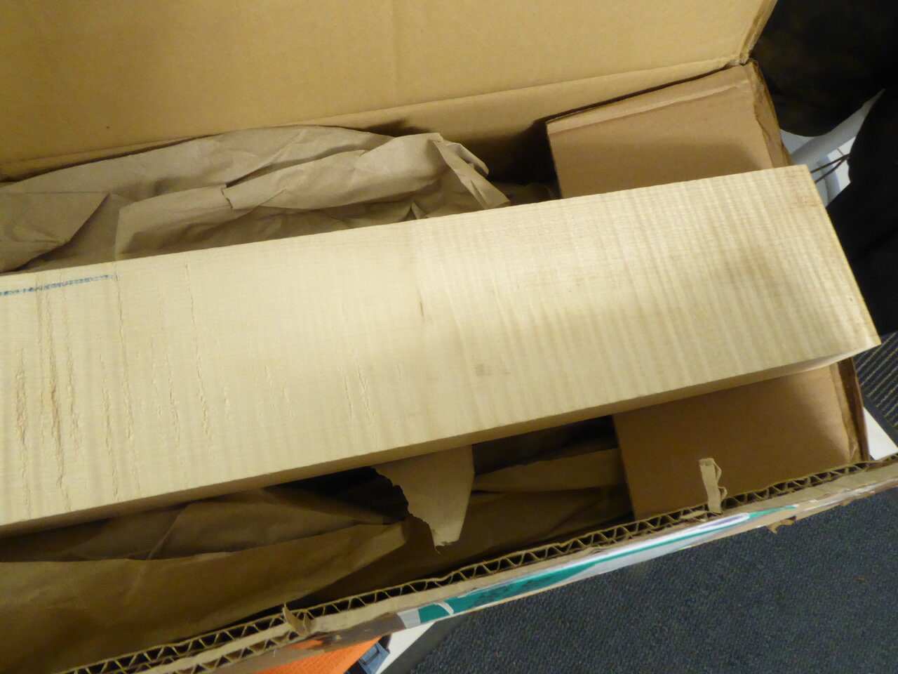

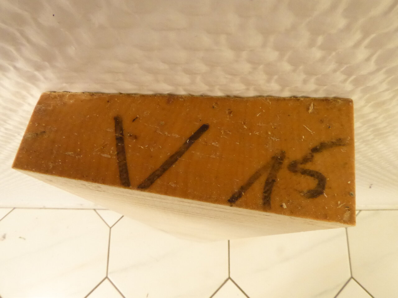

Gestern kam der "Halskantel" für den H2 für meine bessere Hälfte (@BassZwerg).
Auf den ersten Blick eine super Maserung, wunderschön geflammt.
Aber dann, was ist das: Es ist kein rechteckiges "Kantel", sondern hat mehr eine trapezförmige Form ...
Hat jemand vielleicht einen großen Hobel, mit dem man das Ding schön rechteckig hin bekommt ?

Eine Bandsäge oder Kreissäge wären hier am effektivsten. Fall nicht zur Hand, könnte man auch mit einem Abrichthobel oder elektrischen Handhobel schrittweise abnehmen (mit entsprechender Gefahr, dass sich der Rohling verzieht). Zeitraubender wäre dann schon eine Japansäge für gröbere Arbeiten (Kataba) und ein Handhobel.

  • #208
Bring den Kantel zur nächsten Tischlerei und lass ihn dort für n 5er in die Kaffeekasse über die abrichte schieben :bier:
Dann hast du auch gleich ne sauber gehobelte Fläche zum aufleimen des Griffbretts.

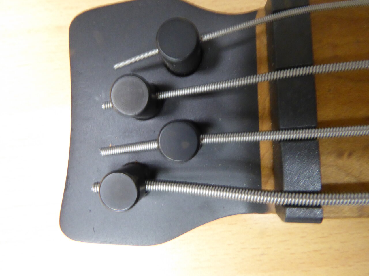

Die ABM Tuner sind zwar gut und machen ihren Job. Beim Saitenwechsel muss man aber die Ballends beim spannen mit nem Inbus oder so runterdrücken, weil sie sonst wieder rausflutschen. Echt ein Designfehler.
Falls jemand auch einmal einen Headless-Bass bauen will und evtl. die ABM Tuner und die ABM Kopfstücke verwenden will, dann gibt es zwei Dinge zu beachten:
1. Wie @Bassphalanx schon richtig bemerkte, muß man beim Saitenwechsel die Ballends tief in die Tuner drücken, da sie sonst wieder rausflutschen oder, was noch schlimmer ist, die Tuner sich verklemmen
2. Die Befestigung der ABM Kopfstücke mit nur einer Schraube und einem Pin ist auch nicht ideal: Wenn man beim Festspannen einer Saite mit dem Inbusschlüssel zu viel Kraft aufwendet, dann verdrehen sich die Kopfstücke etwas

  • #210
Ich hab mir für mein eigenes headless Projekt jetzt die bei dem von mir oben verlinkten S.Martyn Bass verwendeten Originaltuner (Nova Guitar Parts) aus Brasilien über ebay bestellt, weil ich keine einzelnen Klemmstücke am Kopf wollte. Das Set hat für den geplanten 5-Saiter inkl. Zoll-, Versand- und Einfuhrabgaben 200,- Euro gekostet und war in drei (!) Tagen per Luftfracht da. Die Qualität sieht bisher ganz gut aus und der Verkäufer (wohl auch Hersteller) spricht englisch und ist sehr nett.

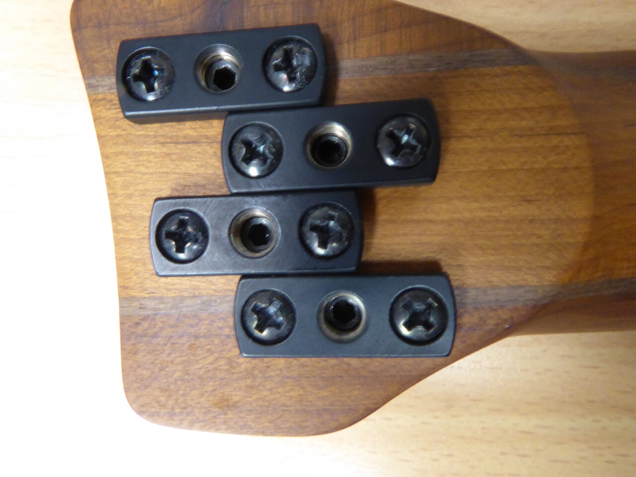

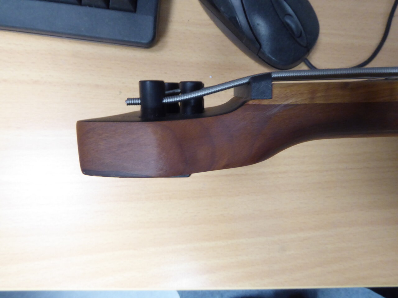

  • #214
Wie schätzt du die Ibanez headless Tuner im Vergleich zu den ABM's ein?
Die Ibanez-Tuner vom EHB sind gut, da flutschen die Saiten nicht raus und die Tuner verklemmen sich auch nicht.
Die Ibanez-Kopfstücke sind jeweils mit zwei dicken Schrauben in der Kopfplatte fixiert, das hält bombenfest.

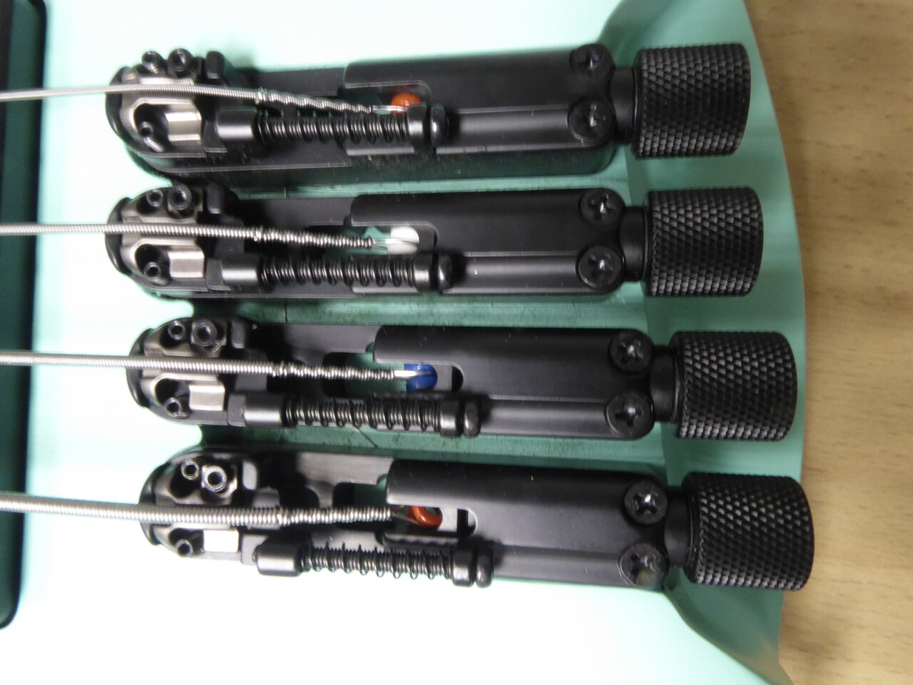

Mein Custom Bass liegt wegen fehlender Hardware auf Eis. :bang:
Das tut mir wirklich sehr leid für Dich. Vorfreude ist ja etwas schönes, aber wenn die Wartezeit zu groß wird, dann ist das nicht mehr schön.
Gibt sonst noch was hochwertiges (am besten in einem Block)?
Ich finde ja nach wie vor die alte Status Monoblock bridge super. Die ist z.B. in meinem Washburn S1000 verbaut. Die wiegt zwar schon etwas mehr, funktioniert aber auch nach 30 Jahren noch tadellos.
Evtl. bekommt man die noch bei Rob Green von Status. Der hat die z.B. bei einem neuen Bass für den Muse-Bassisten verbaut.
Sonst ist mir kein weiterer Hersteller bekannt, außer natürlich die China-Dinger bei eBay ... ;-).
