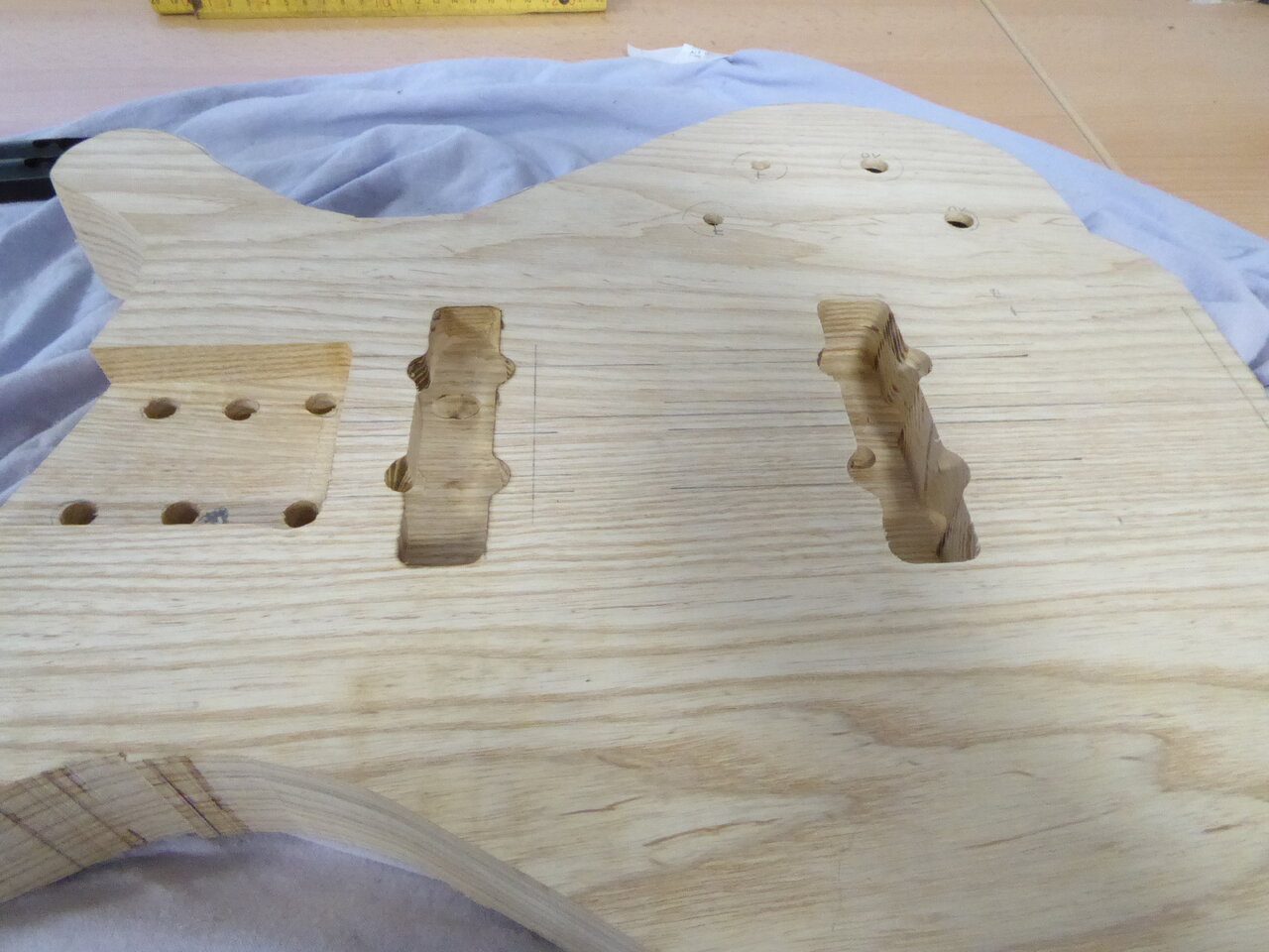

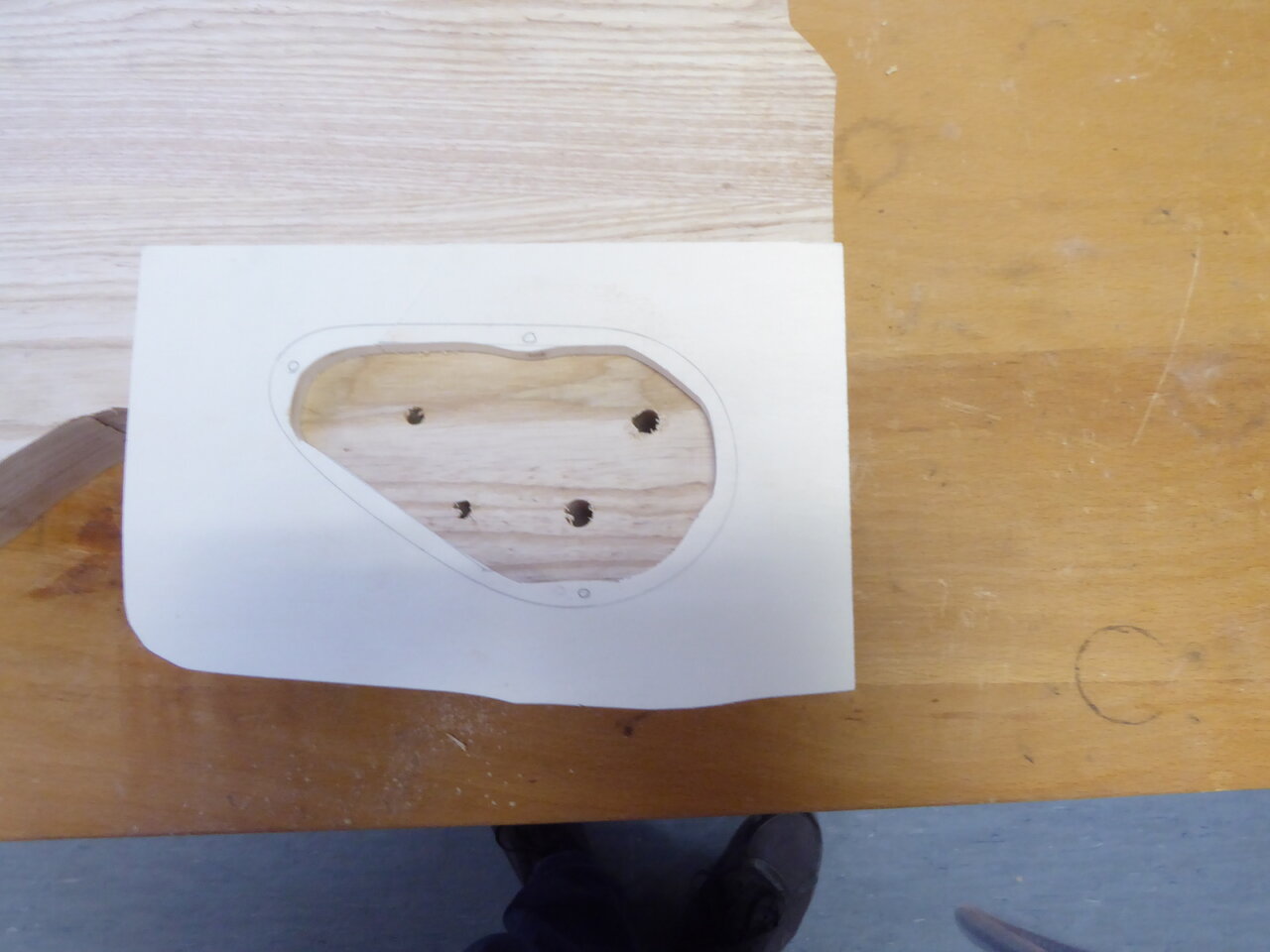

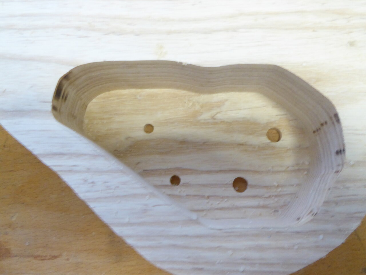

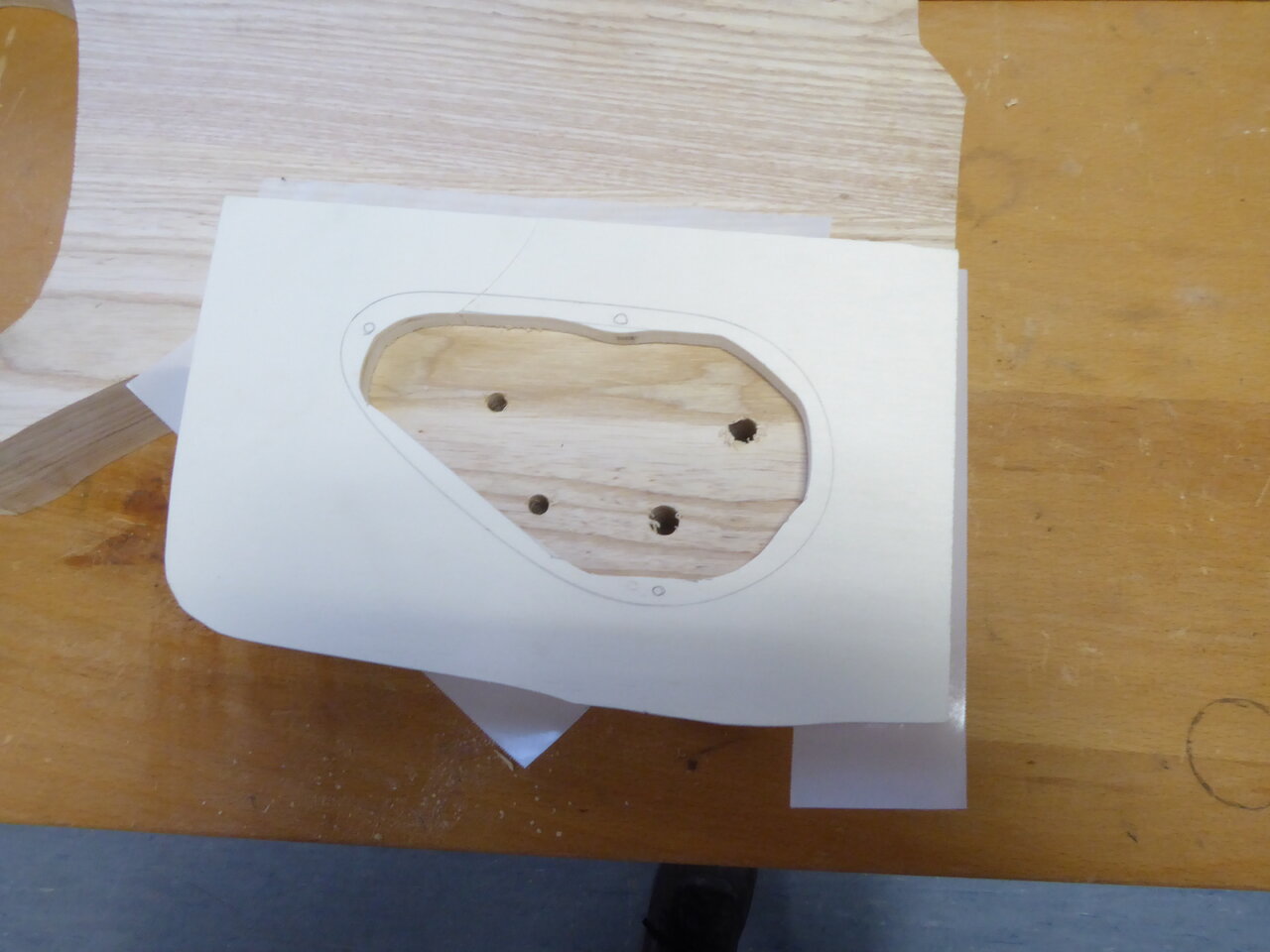

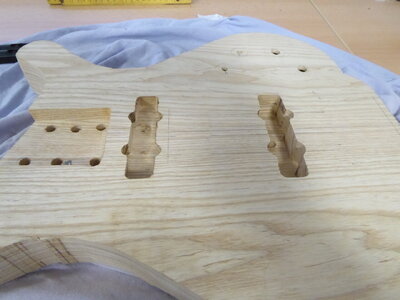

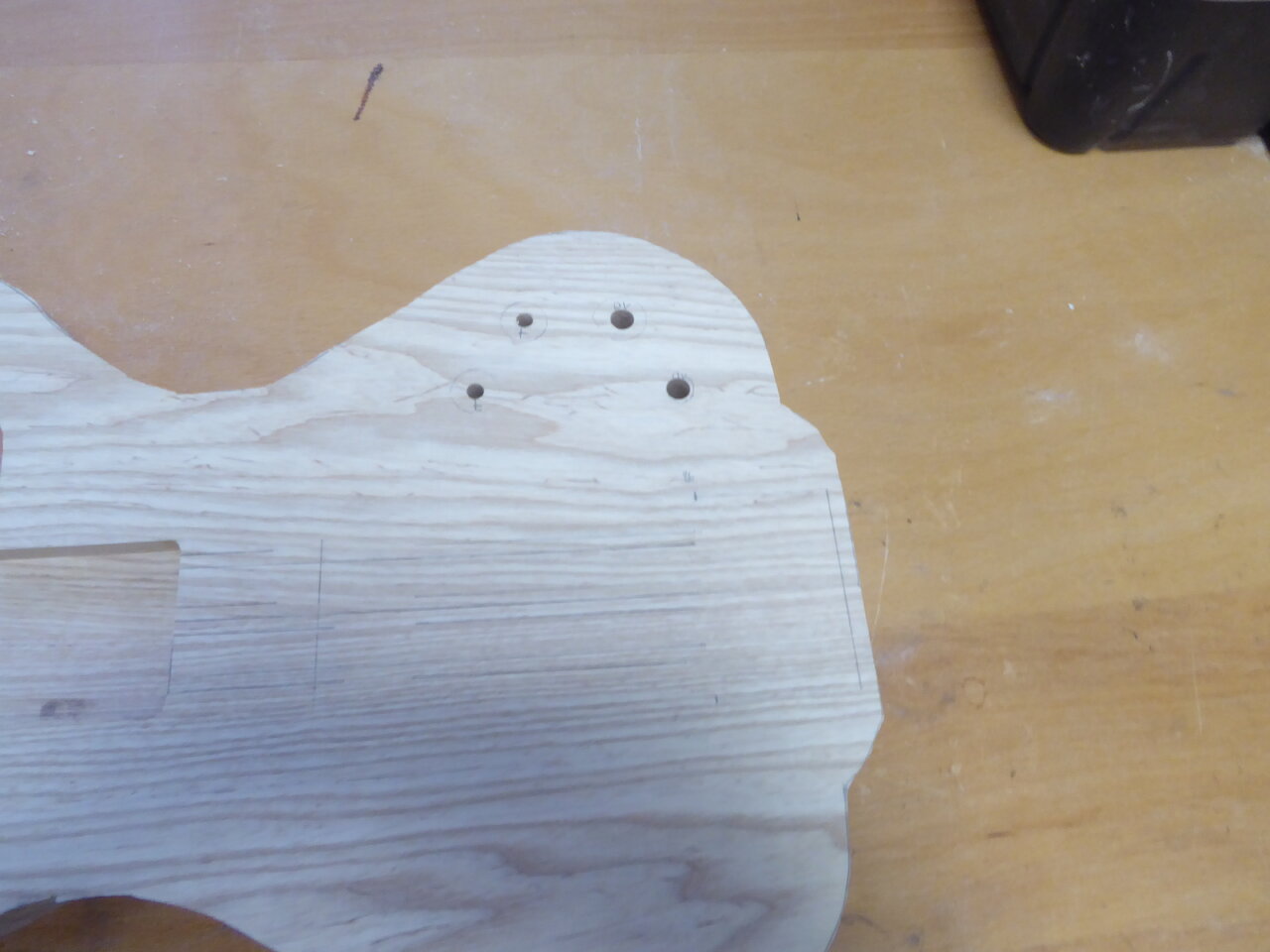

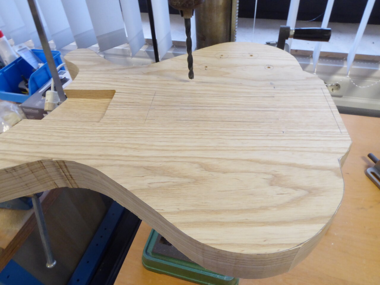

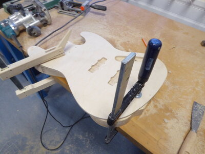

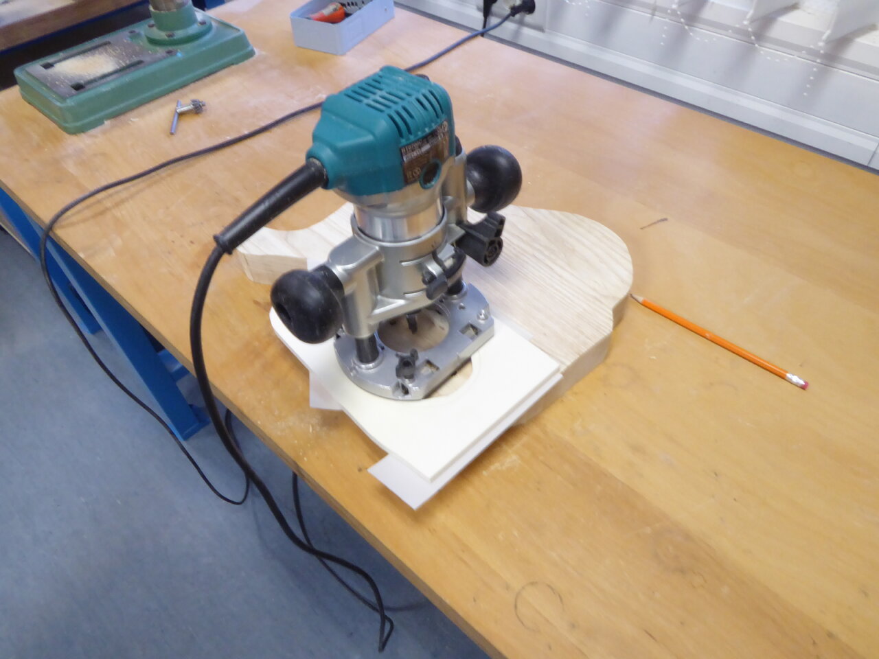

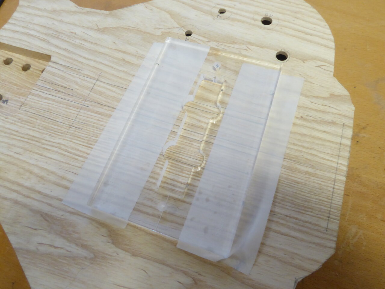

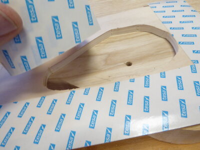

So, jetzt sind auch die letzten Fräsungen durchgeführt: einmal für das Elektronikfach und zweimal für die Pickups :-).
Leider war die eine Schablone von StewMac zu klein für meinen Status-Pickup, nur gut dass ich noch eine Schablone eines Jazz-Basses hier rumfahren habe ;-).
Frage mich gerade, ob ich wirklich die ollen Status-Pickups einbauen soll oder mir doch neue EMG-Pickups gönnen soll ...
Sollte ich eigentlich den Fräser wechseln, wenn es vermehrt 'Brandstellen' gibt ??
Wie viel hast du denn damit schon gefräst? Wenn er nagelneu ist, liegt's eher an der Frästechnik, wenn du zu lange auf einer Stelle bleibst. Wenn du damit schon n paar Meter gemacht hast, würd ich über n Wechsel nachdenken.
Reaktionen: fmm, Bass-Fred und FourStringsOnly
  • #68
Da ich mit einem Fräser alle Fräsungen gemacht habe sind schon ein paar Meter zusammen gekommen. Aber stimmt, an den dunklen Stellen war ich länger drauf ... danke für den Tip :great:.

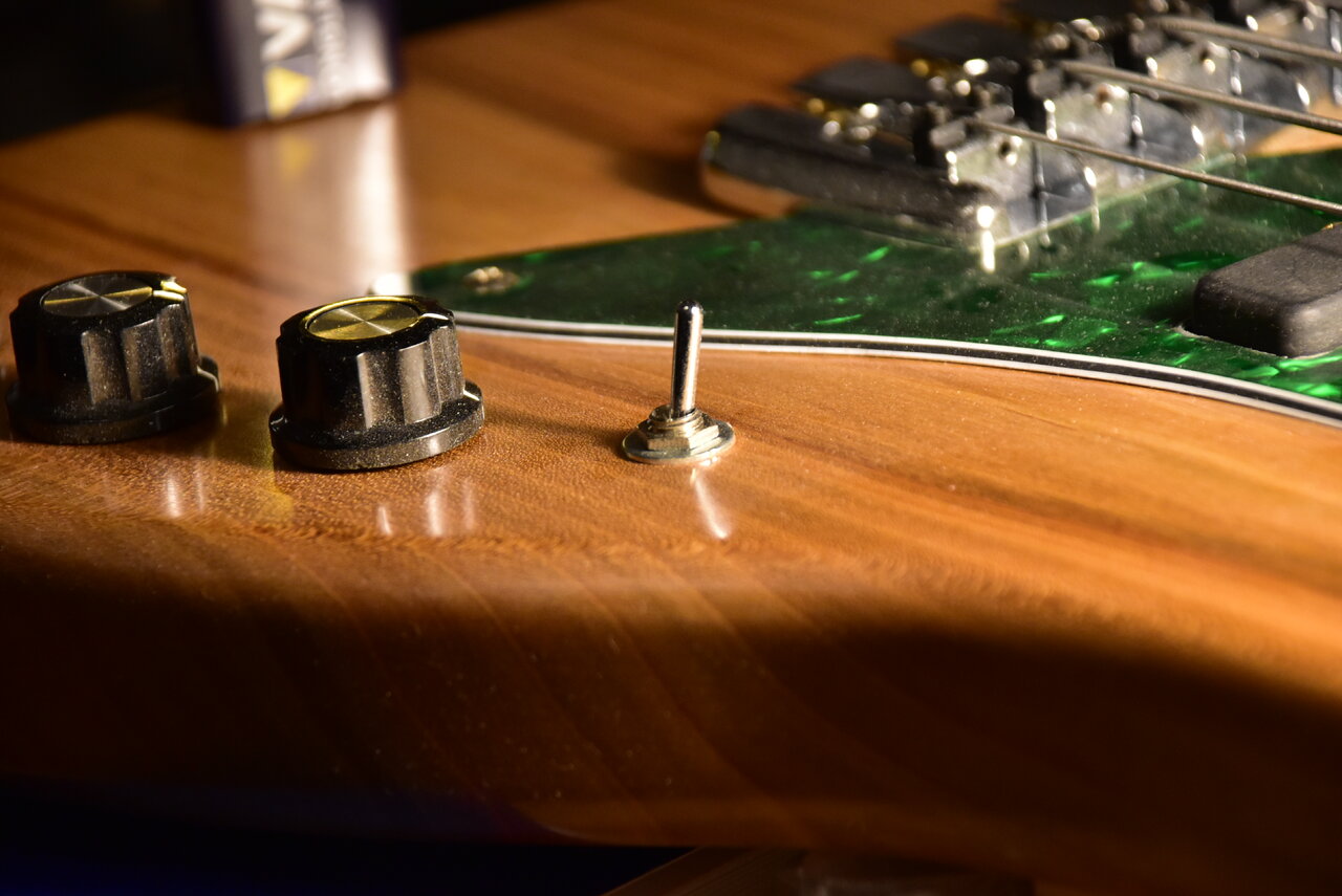

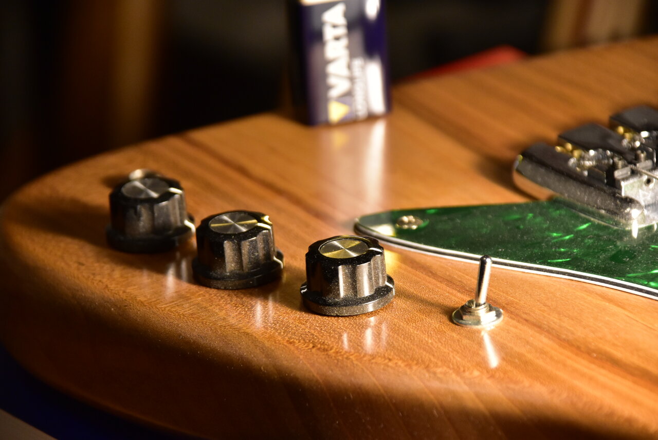

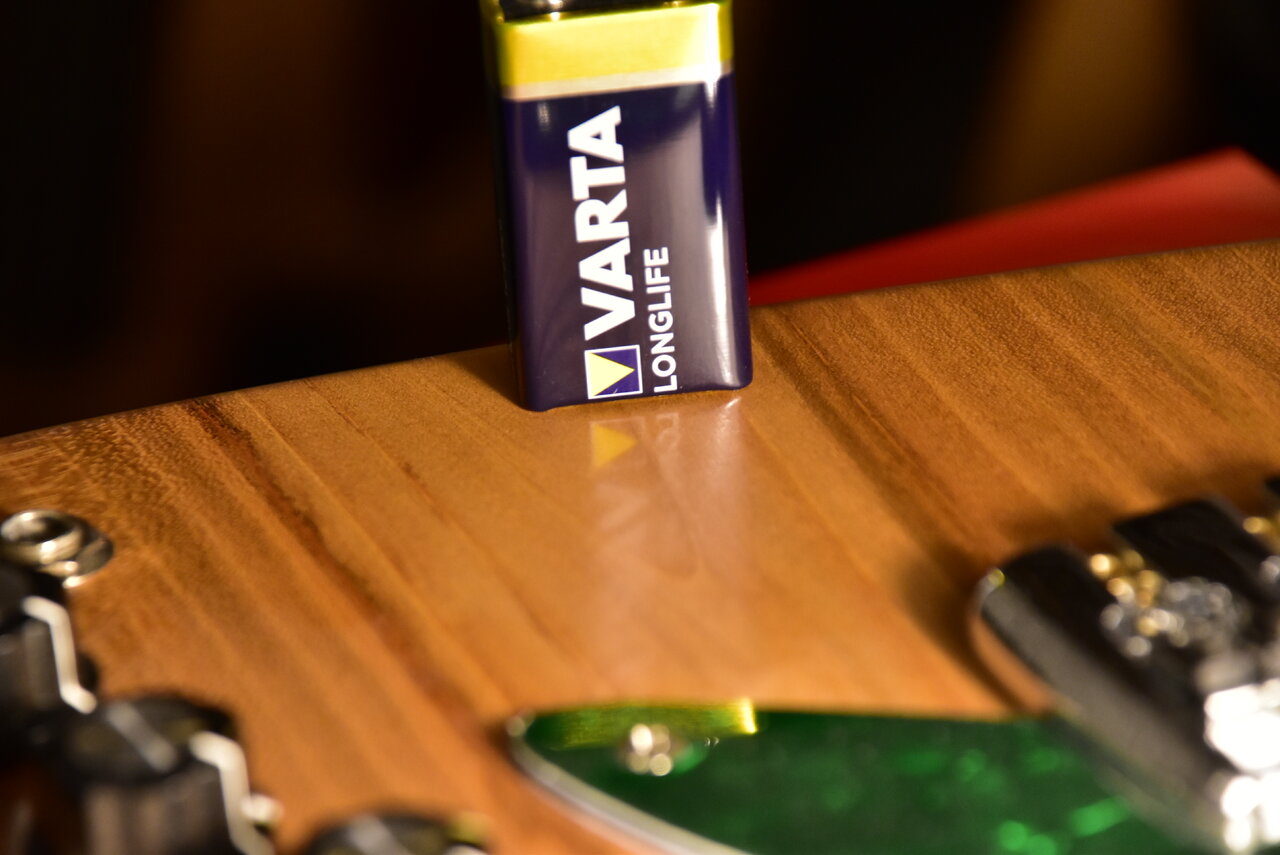

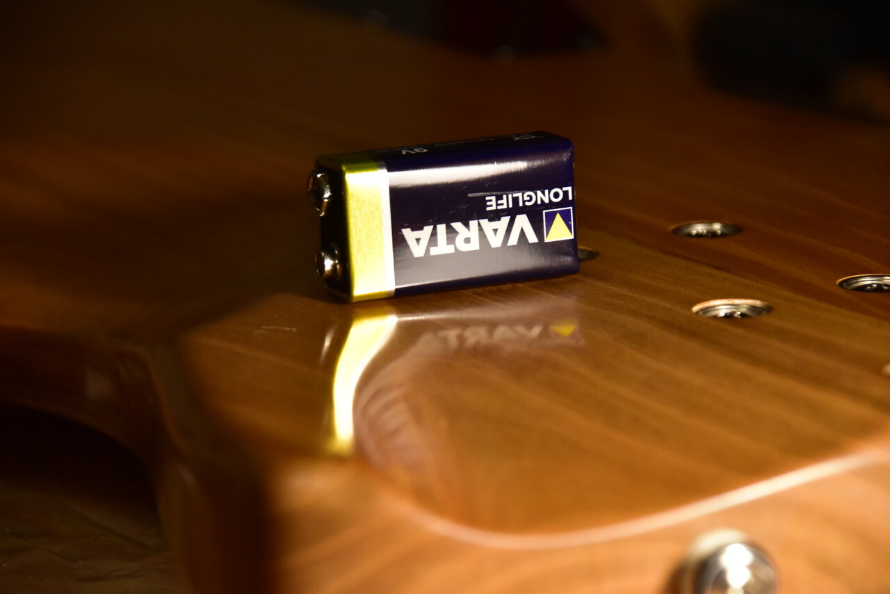

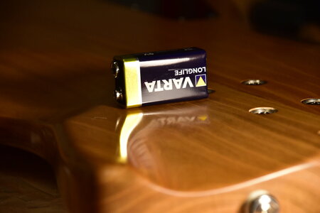

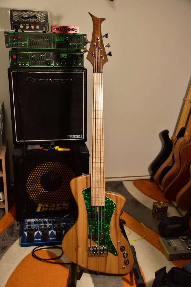

Also Hochglanz ist natürlich relativ, an Lack komme ich nicht ran. Aber für meine Möglichkeiten war und bin ich mit dem Ergebnis mehr als zufrieden!
Und bezüglich schleifen, meine anderen Bässe sind auch nur bis 400 geschliffen. In dem Fall hab ichs aber auf die Spitze getrieben - es hat sich zwar vom Oberflächengefühl her nicht mehr allzu viel getan ab 800, aber der Glanz ist gefühlt mit jeder Körnung schon mehr geworden. Das Holz ist übrigens von einer Kirsche die ein Freund mal in seinem Garten stehen hatte.
Und jetzt genug der Threadfledderei, hier gehts um ein anderes Instrument :bier:

Das sieht ja fast aus wie Lack, Wahnsinn, super :great:.
Ich dachte bei meinem Finish an etwas offenporiges mattes.

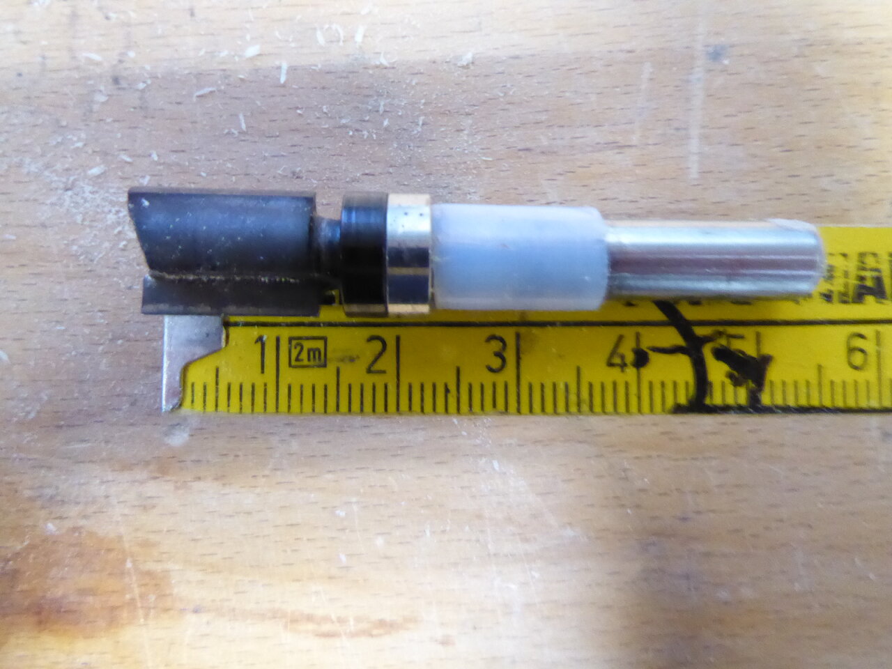

Ich habe einen 3/8" Bündigfräser von StewMac verwendet:
Auweia, das untere Kuegellager ist schon schwarz angelaufen ... :confused:.

Ups, meine ist regelbar ... hätte ich die Drehzahl reduzieren sollen ??
Reaktionen: fmm, Kalmar und Havingan
  • #78
Meine Makita-Kopie (Katsu) kann sehr langsam laufen. Das Original sollte aber auch unter 10000 U/min kommen. Ich habe den Taschenfräser von Rall, Erfahrungen stehen noch aus.
Reaktionen: fmm
  • #79
Hi,
ganz generell gilt beim Fräsen: Je größer der Fräser-Durchmesser, desto geringer die Drehzahl.
Dein RT700-Klon (?) dreht auf Stufe sechs mit 30.000, das ist zu viel für den fast 10mm dicken Fräser. Eher mit Stufe 3 oder 4 starten.
Und nicht zu langsam fräsen! Lieber weniger tief in einem Durchgang fräsen, und dafür schneller und öfter.
Grüße
Chris
