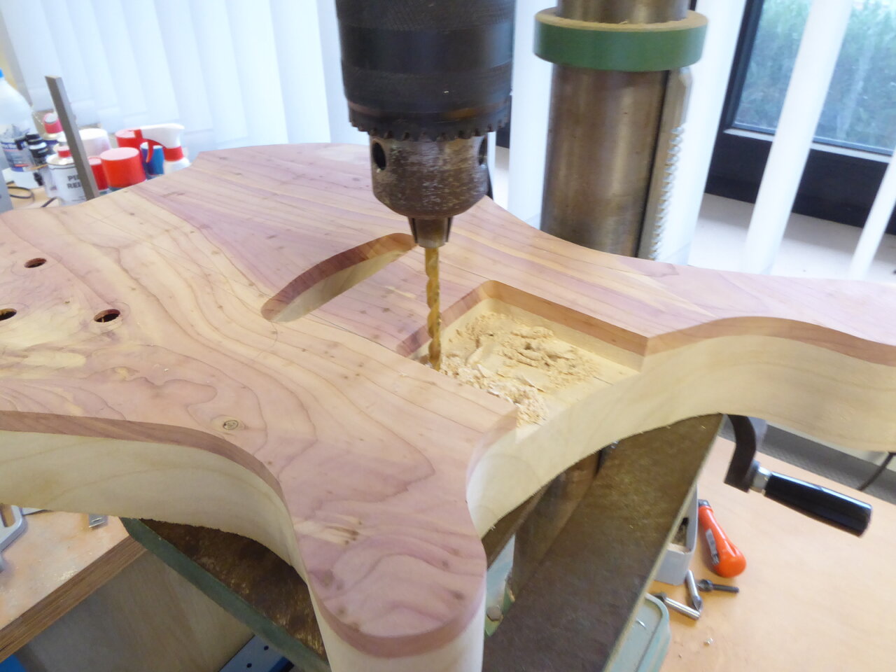

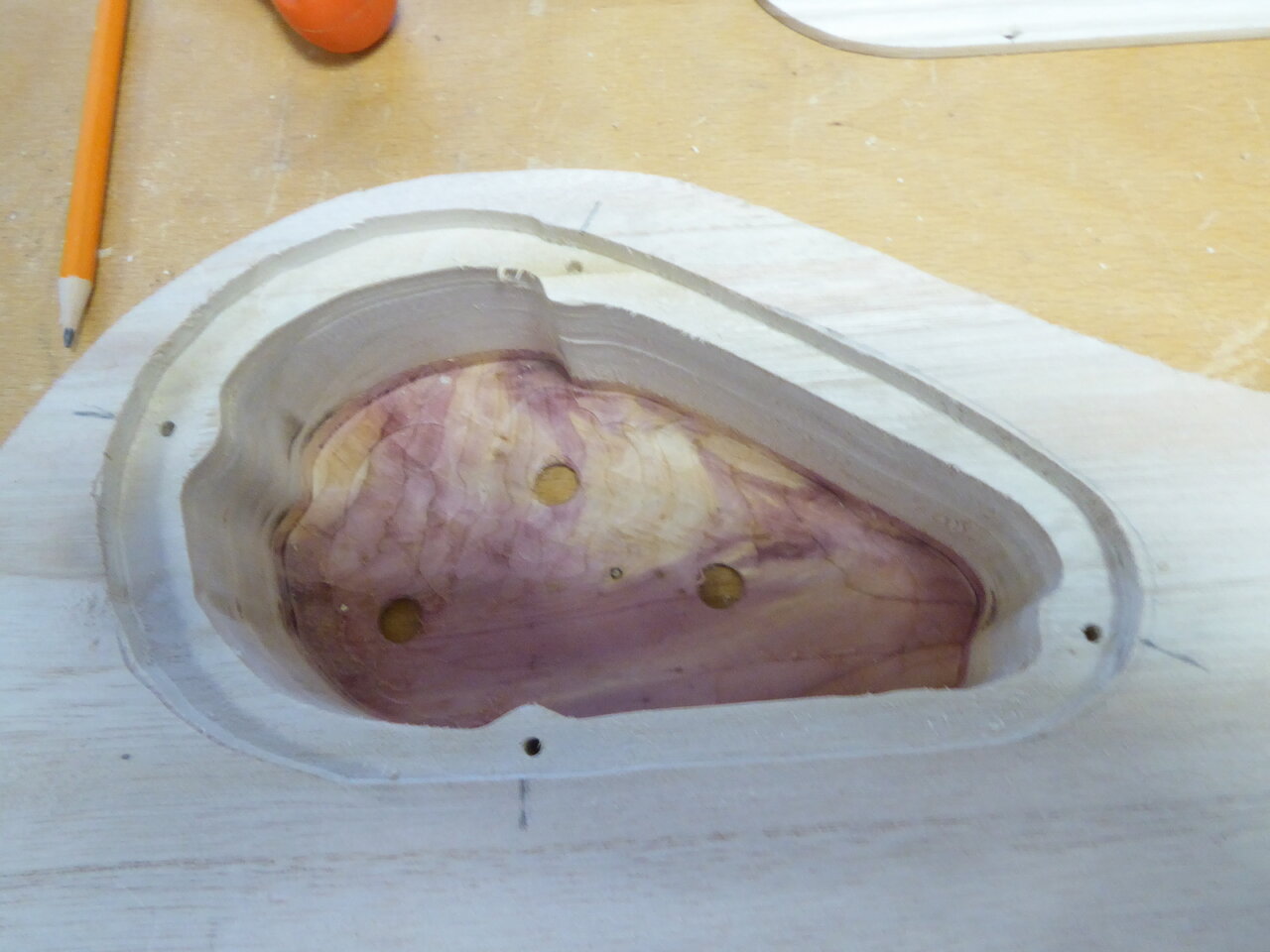

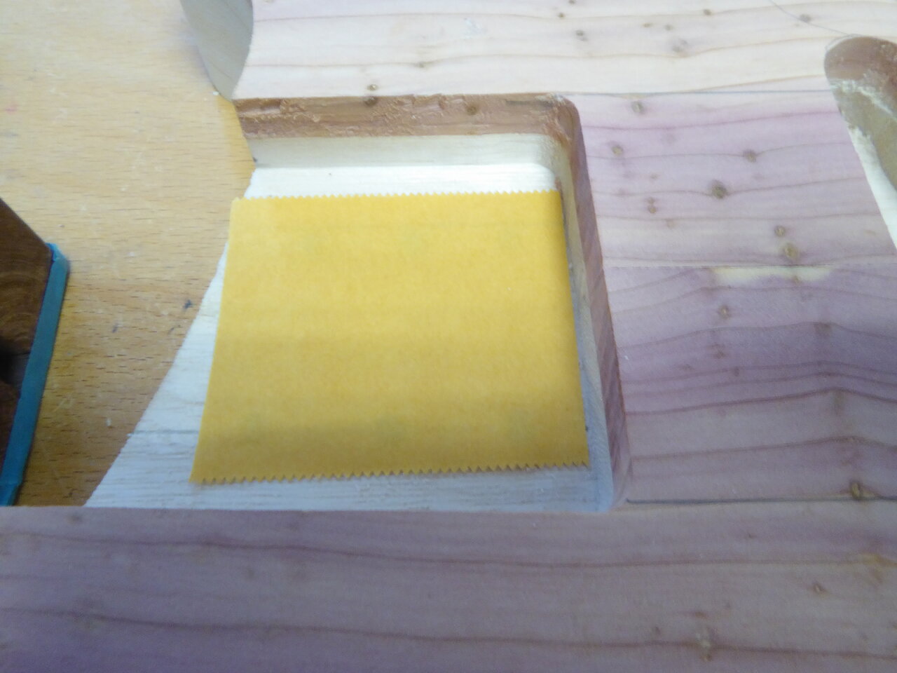

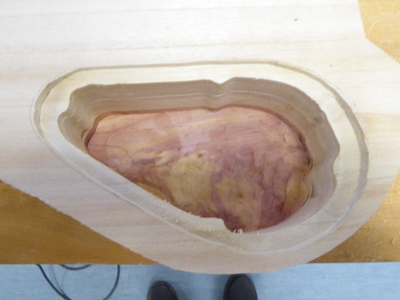

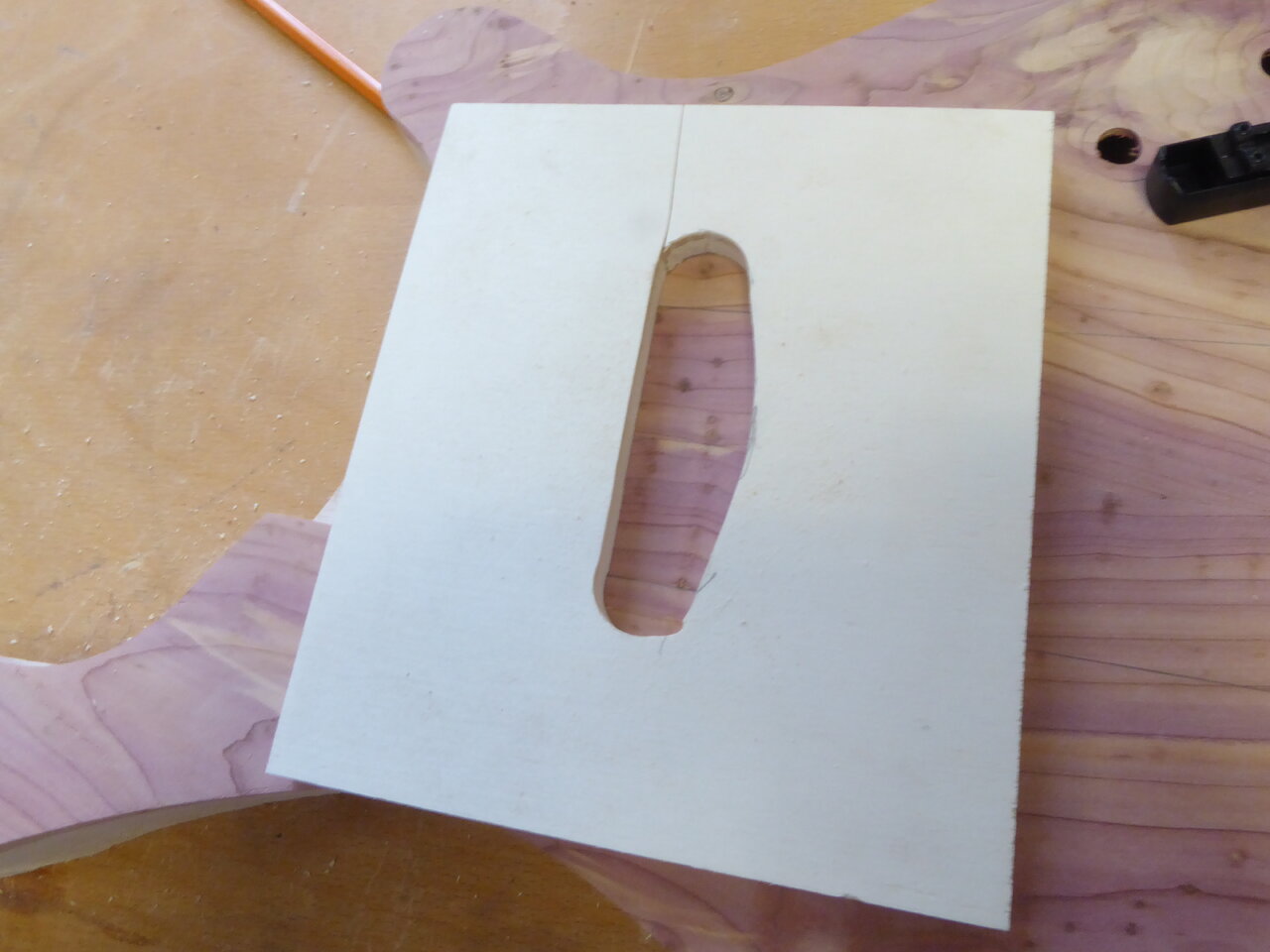

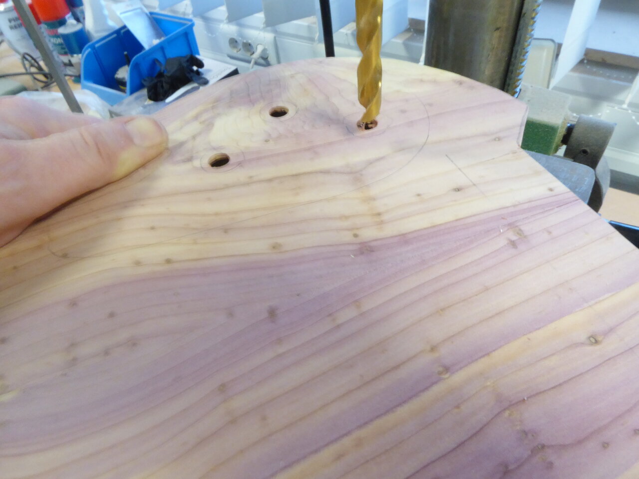

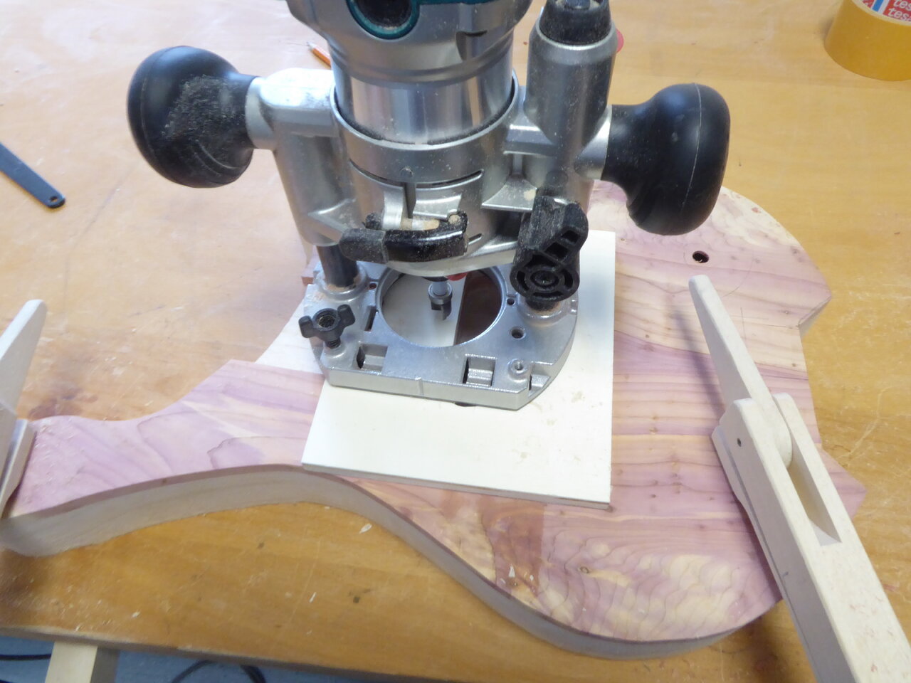

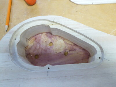

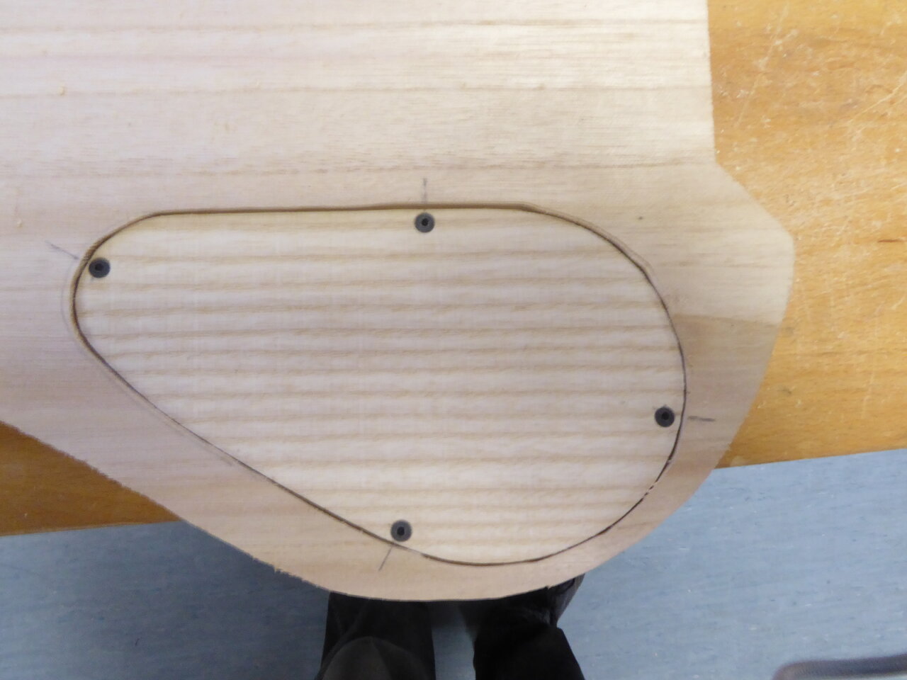

Folgende Arbeiten wurden heute durchgeführt:

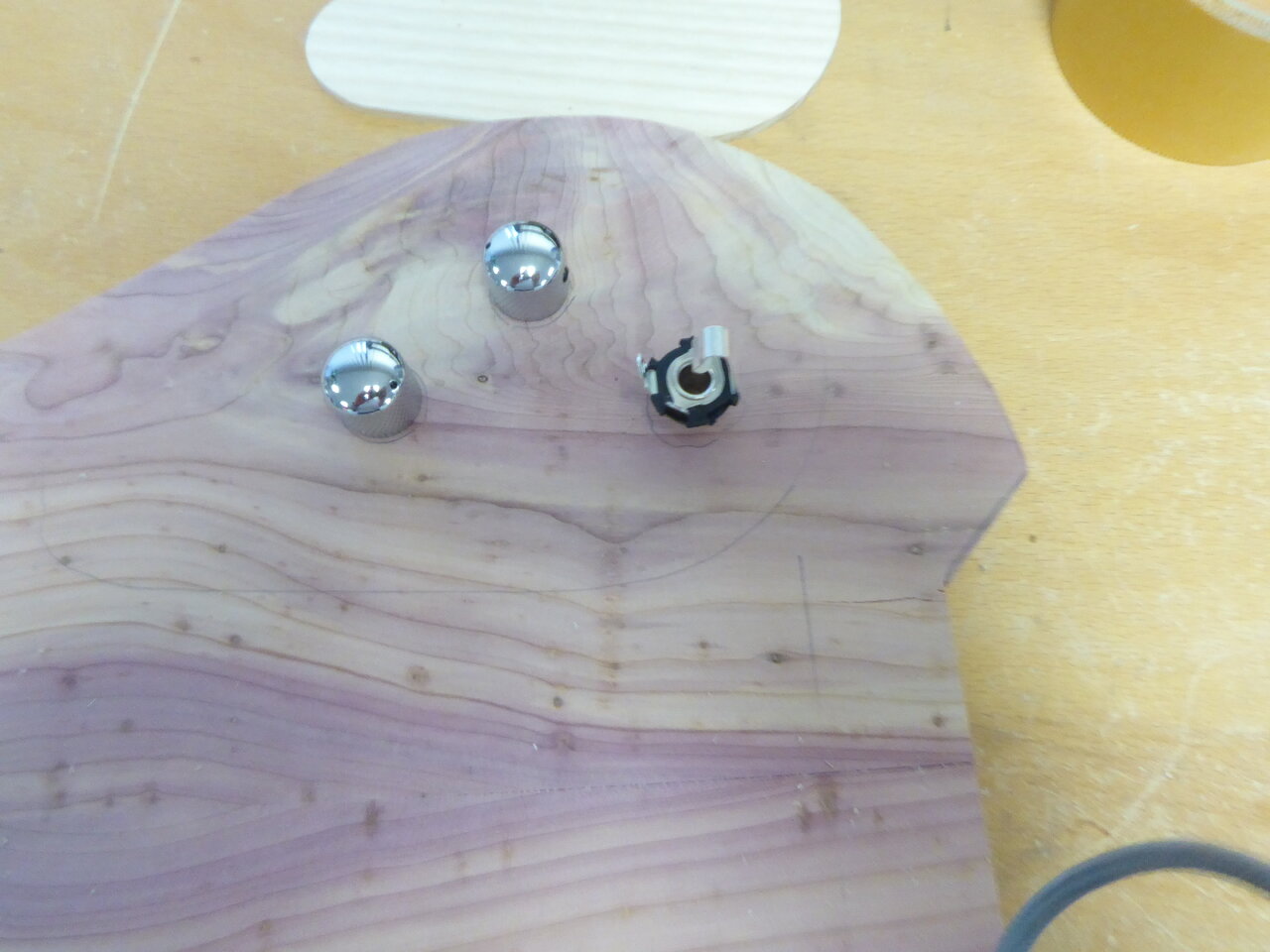

1. Obere Fräsung fürs Elektronikfach gefräst mit Oberfräse
2. Bohrungen für Potis und Klinkenbuchse mit Ständerbohrmaschine gebohrt
3. Rampa-Muffen für Elektronikfach installiert

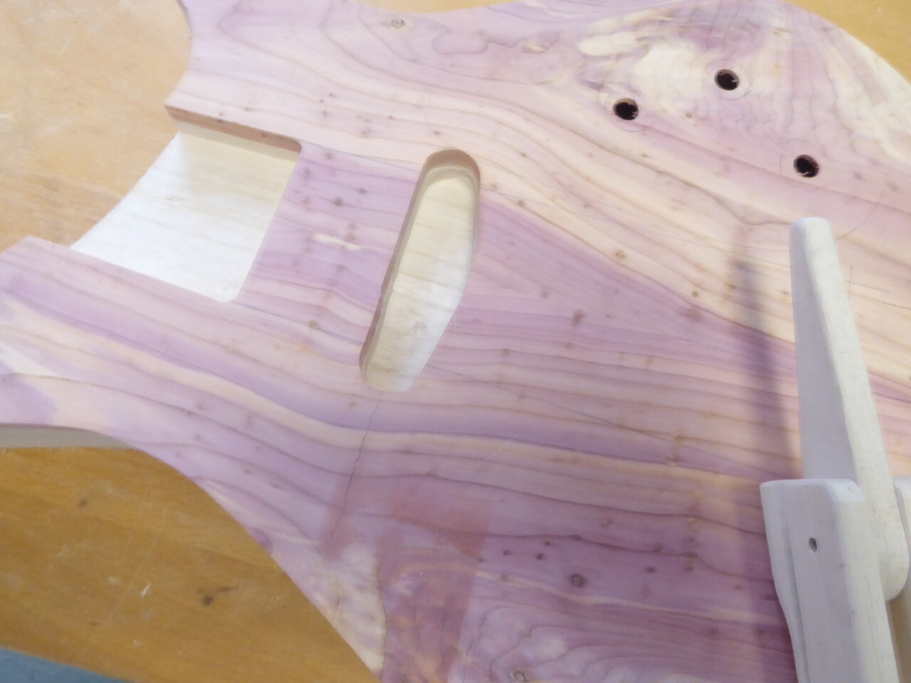

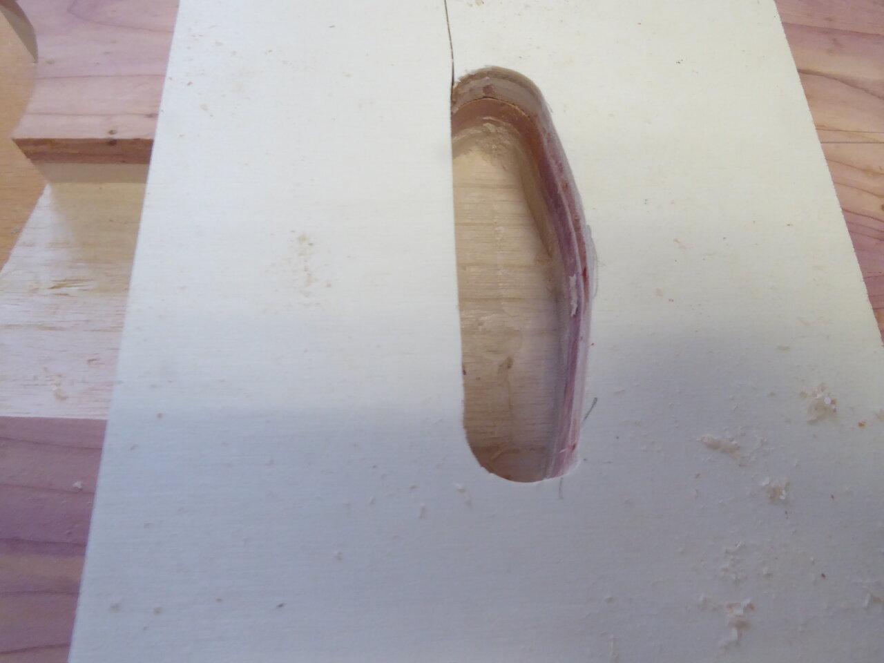

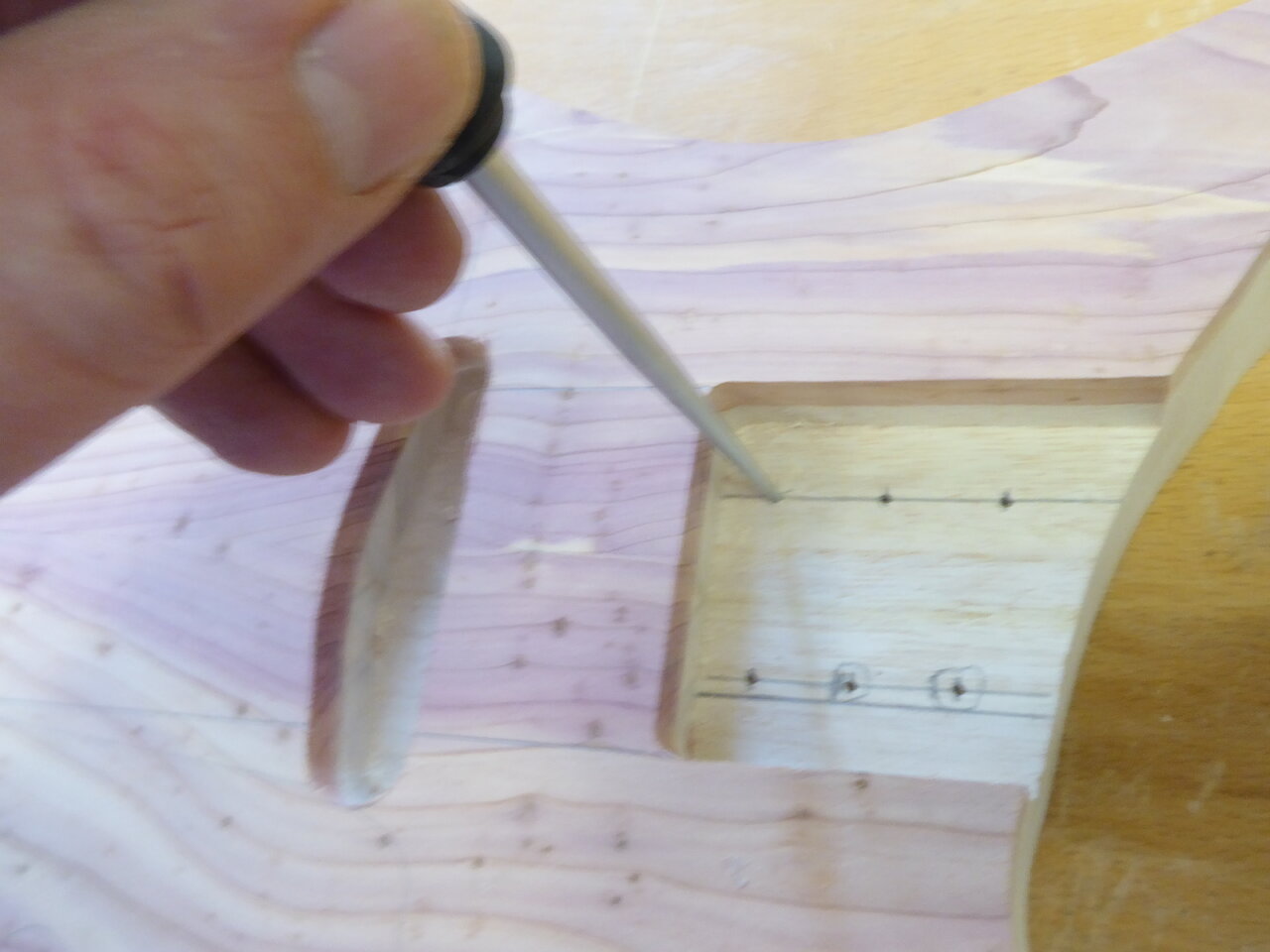

4. Schablone für Pickup ausgesägt
5. Fräsung für Pickup mit Oberfräse gefräst

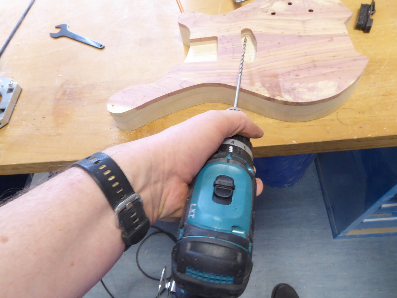

6. Bohrung von Pickup zu Elektronikfach mit Handbohrmaschine gebohrt

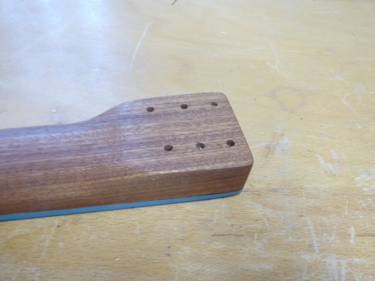

  • #386

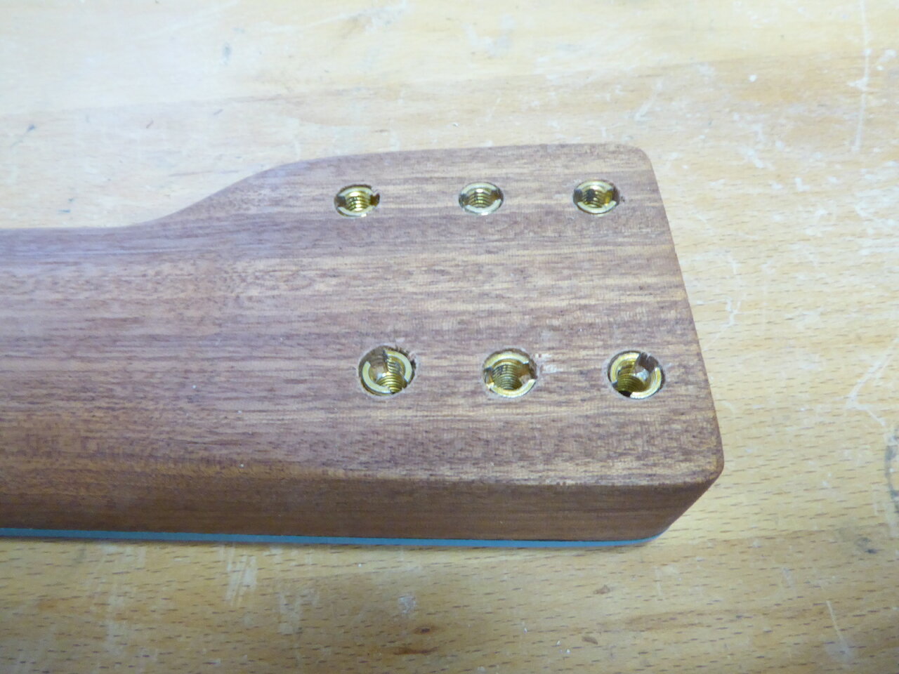

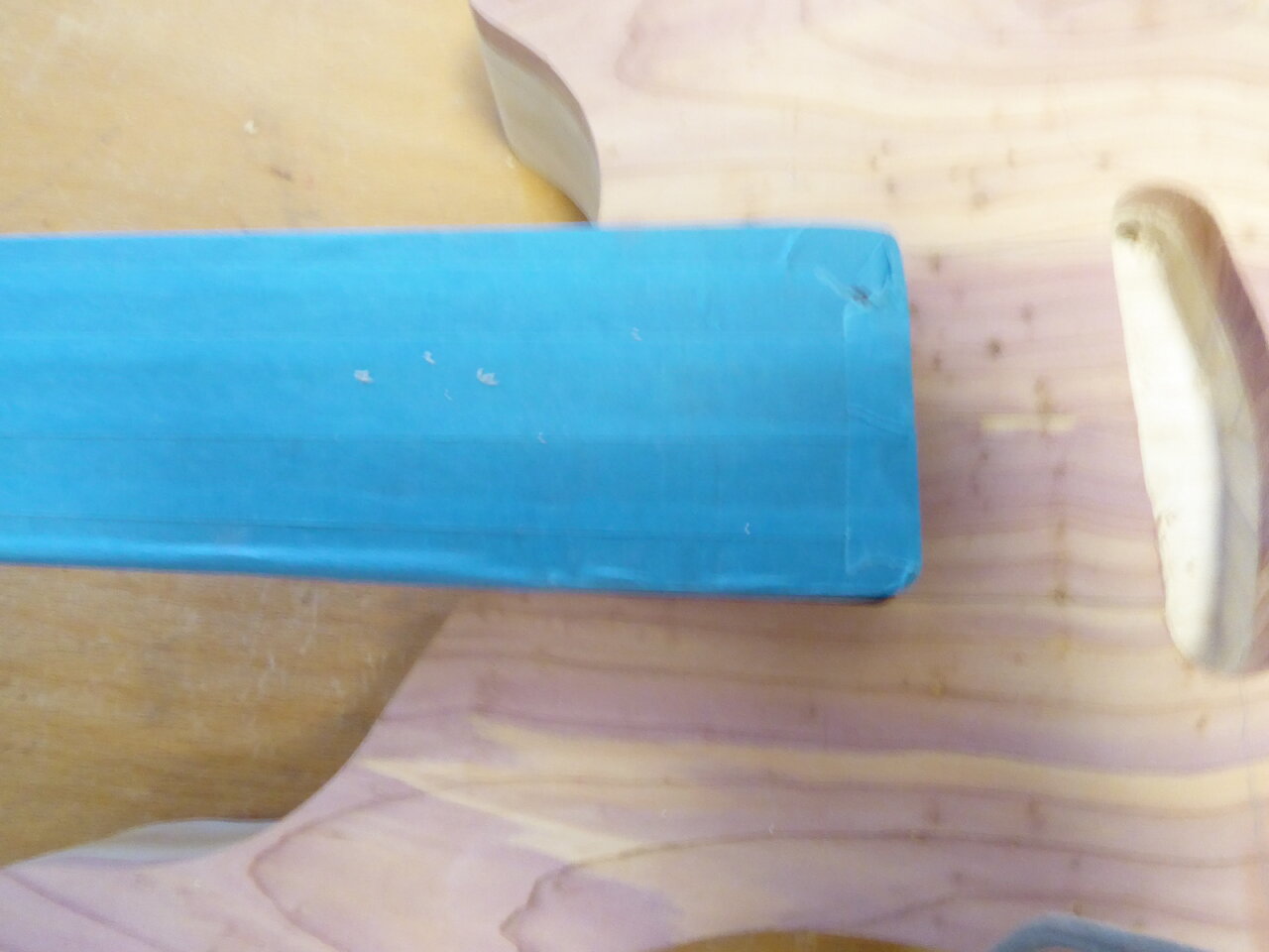

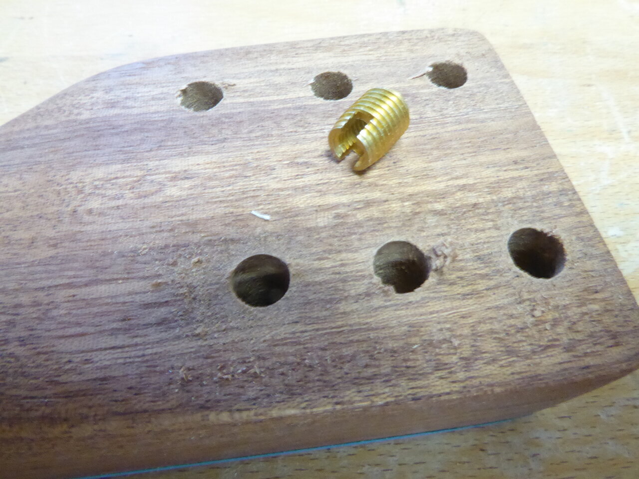

7. Löcher für Halsbefestigung mit Ständerbohrmaschine gebohrt
8. Rampa-Muffen in Hals geschraubt

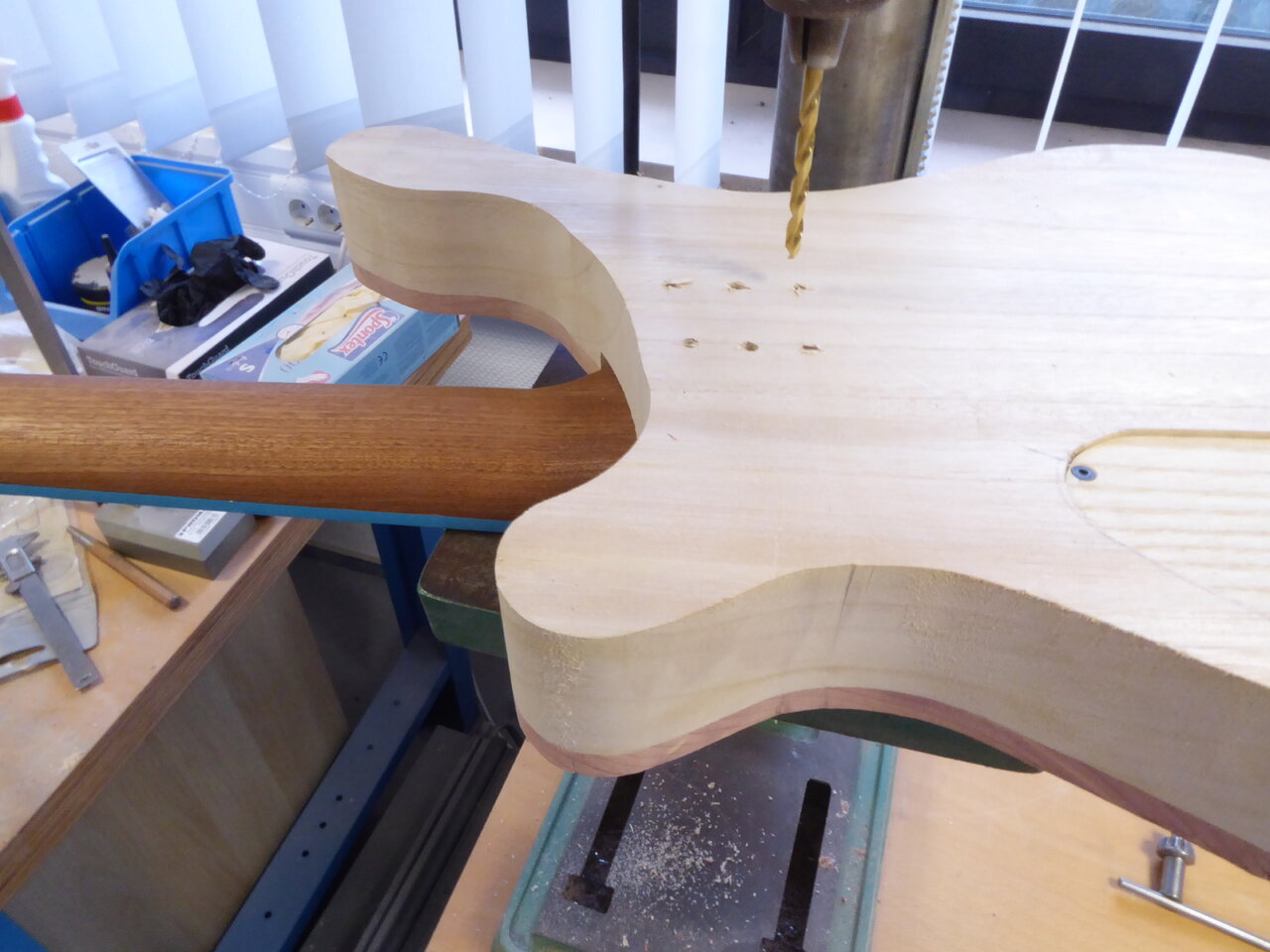

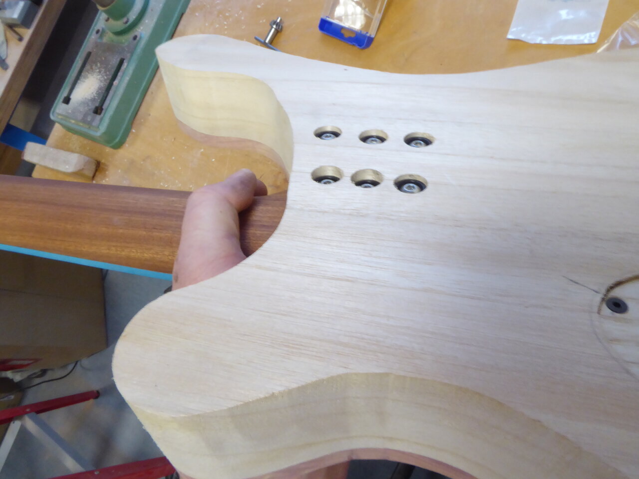

  • #387

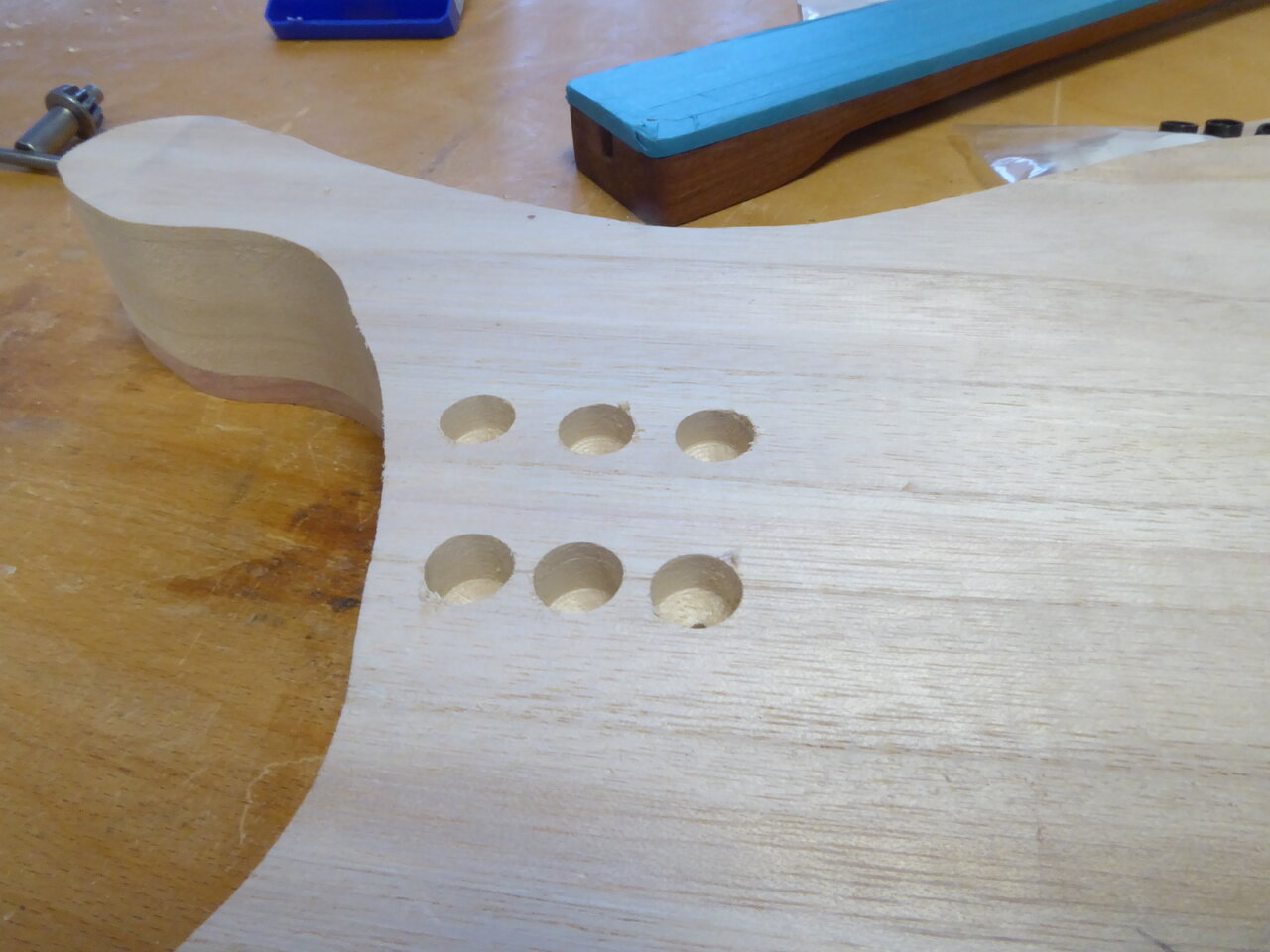

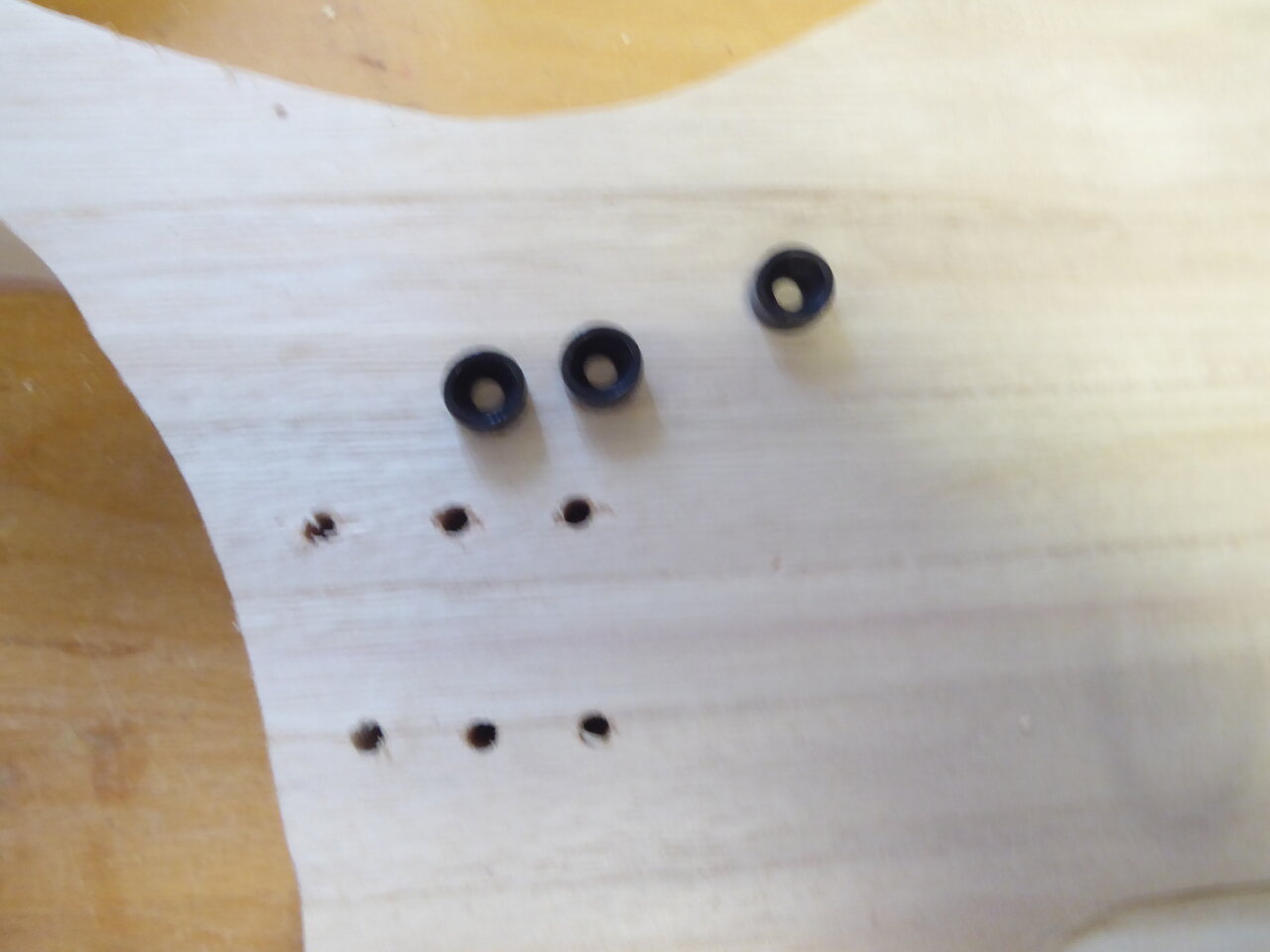

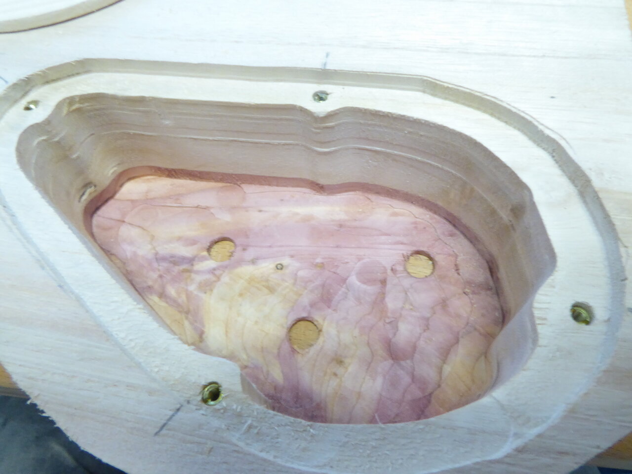

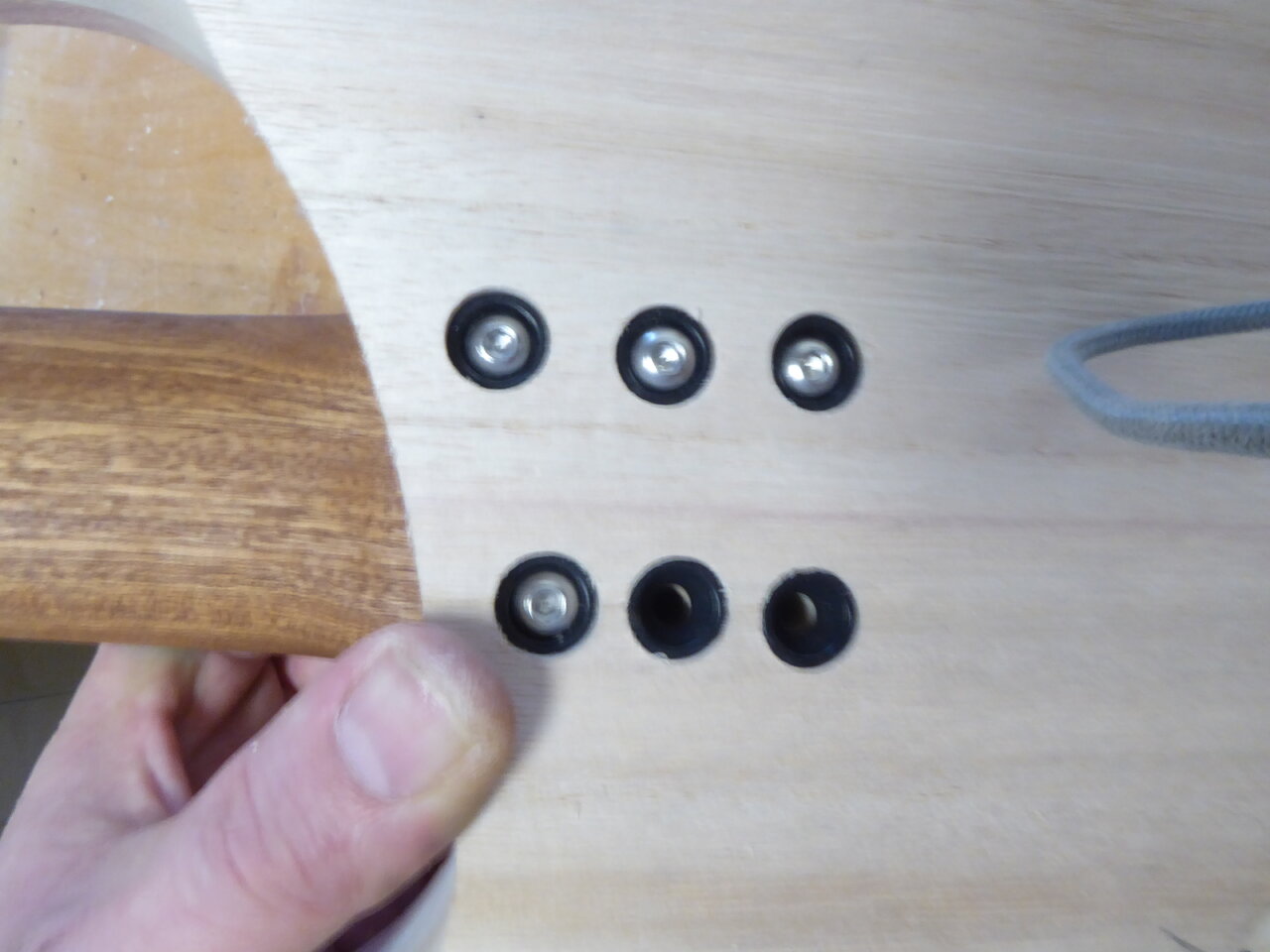

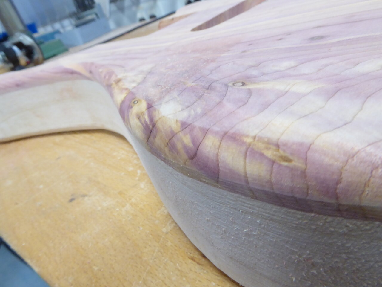

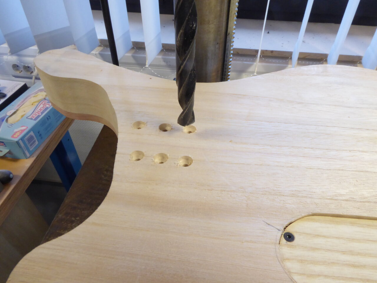

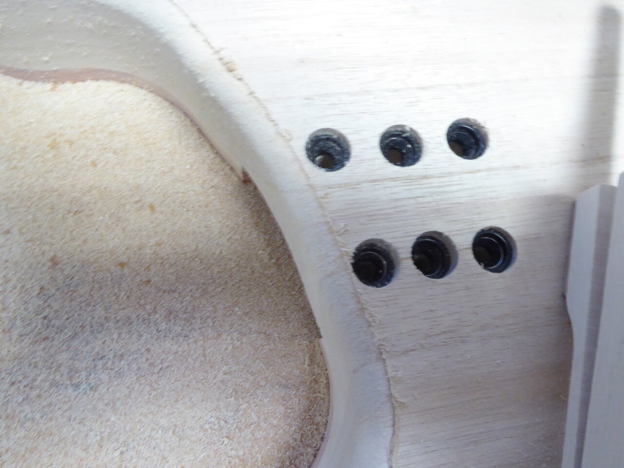

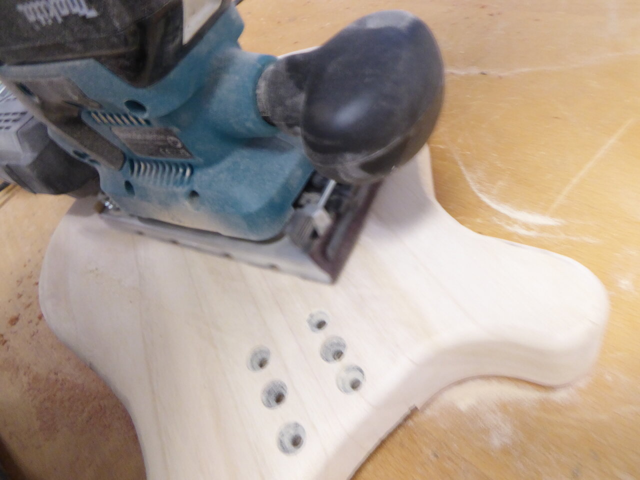

9. Löcher für Pitten gebohrt und diese installiert (danke an @Bass-Fred für den Tip)

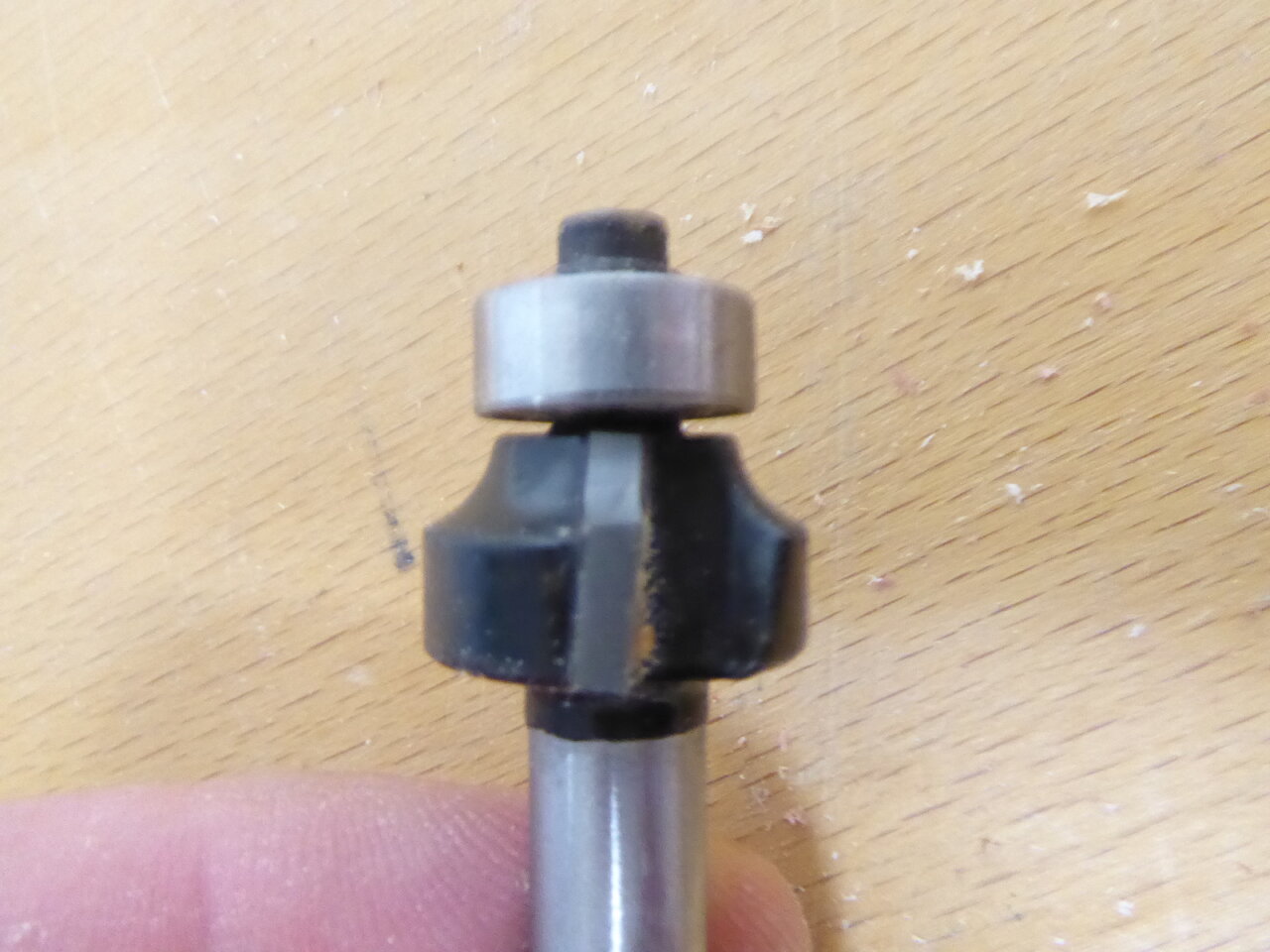

10. Body angefast mit Kantenfräsmaschine

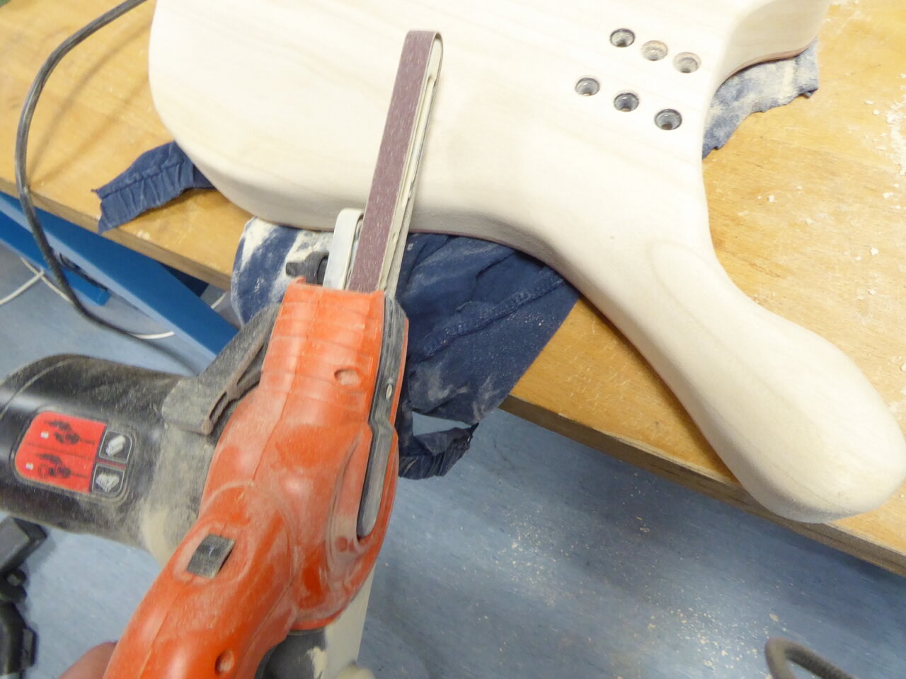

11. Body konturiert mit diversen Werkzeugen und Schleifpapier

  • #388
Ein wenig Kritik sei an dieser Stelle hoffentlich erlaubt :bier:
Bei den Pitten am besten nur so tief bohren, wie sie dick sind. Tiefenanschlag hast du ja sicher an der Maschine dran… ansonsten hilft n Streifen kreppband um den Bohrer als Marker. Sieht einfach schöner aus wenn’s bündig ist. Im Zweifel lieber n Millimeter zu wenig bohren, pitte einlegen, nachbohren, Schritt für Schritt so lange bis es passt. Nachher wieder was dranbohren ist die schwierigere Variante :ugly:
Und ich würde etwas schönere Schrauben mit Linsenkopf in schwarz nehmen und nicht diese - sorry! - Baumarkt-M-Schrauben. Das hat der schöne Bass echt nicht verdient :D Überdenke das mit den Rampa-Muffen, die bringen dir konstruktiv keinen Vorteil, kosten zusätzlich Geld und verkleinern die Schraubenauswahl enorm.
Insgesamt finde ich die Halsverschraubung ehrlich gesagt noch nicht optimal… sieht etwas gequetscht aus. Bei der kleinen Fläche würden es definitiv auch 4 Schrauben tun. Und die Bohrungen dafür würde ich dann auch zumindest in einer Dimension vermessen und nicht freihändig setzen. Das ergibt dann insgesamt ein aufgeräumteres Bild.
Reaktionen: El Rabino, Havingan, FourStringsOnly und 3 andere

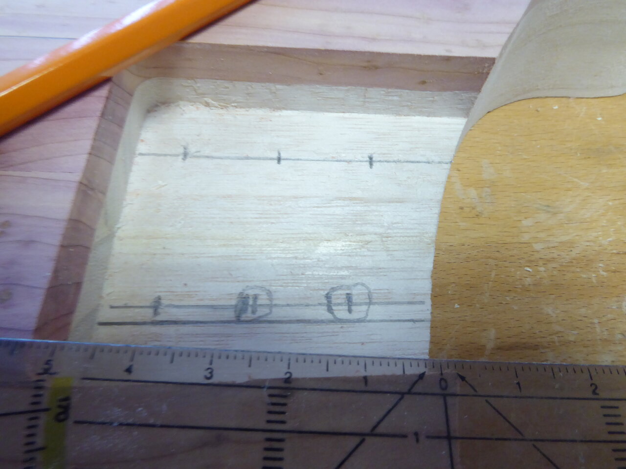

  • #389
Vielen Dank wieder einmal für die Tipps :great:.
Die Schrauben werden später durch schwarze ersetzt, versprochen.
Gemessen hatte ich eigentlich (siehe Bild), aber vermutlich hat mir mein fehlendes räumliches Sehen wieder ein Schnippchen geschlagen ;-).

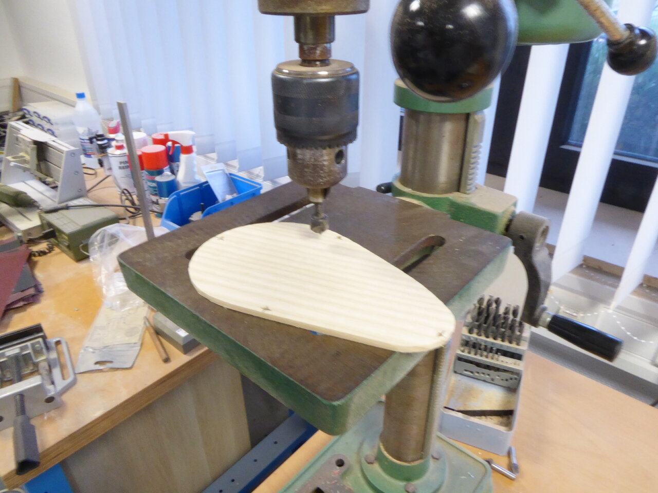

  • #399

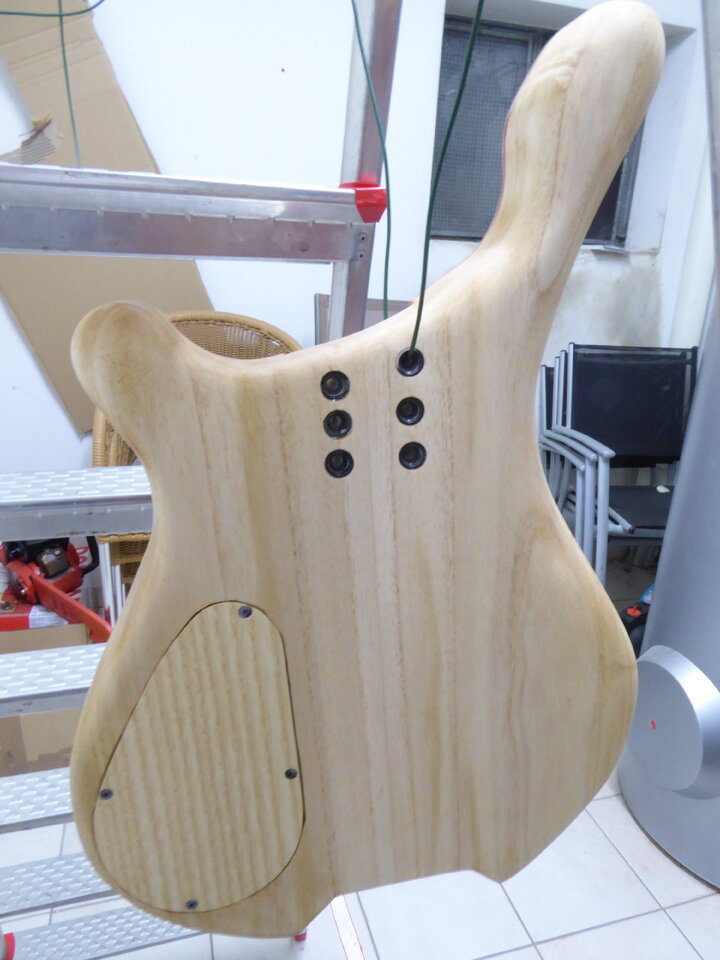

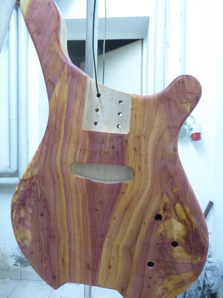

Heute morgen habe ich noch weiter den Body geschliffen (erst mit 80er, dann mit 220er, dann mit 400er Körnung).
Vorhin habe ich dann das erste Mal TopOil aufgebracht und WOW, die Thuja macht echt was her, finde ich.

  • #400
Gute Entscheidung doch auf (zusätzliche) Farbe zu verzichten! Der Wow-Effekt mit der Thuja-Decke ist vollkommen ausreichend. Falls von der Thuja noch was da ist, würde ich überlegen, daraus den Elektronikfachdeckel zu machen. Der sticht - so wie er jetzt ist - von der Maserung her für meinen Geschmack etwas unschön heraus. Da wäre eine bewusste Entscheidung für ein kontrastfarbiges Holz m.E. besser. Um dann nicht zuviele verschiedene Hölzer zu haben wäre Thuja hier die augenfällige Entscheidung. Nur so als Anregung und kann man ja jederzeit später immer noch machen. Ansonsten wieder ein super Ergebnis!
