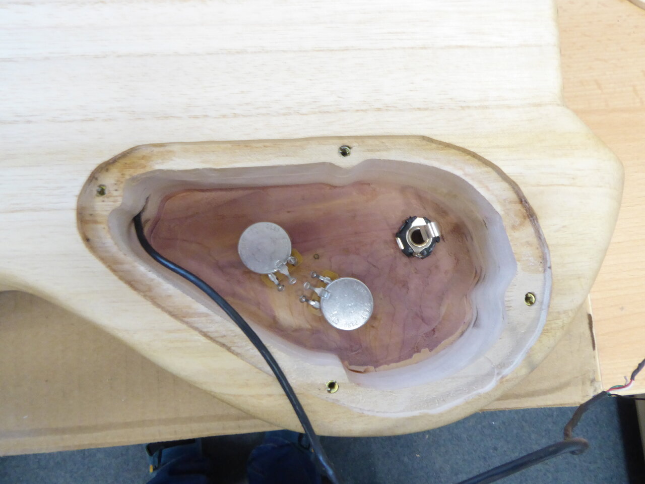

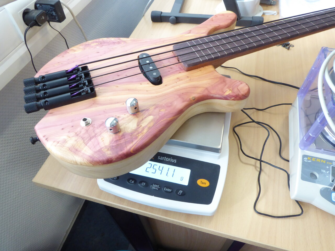

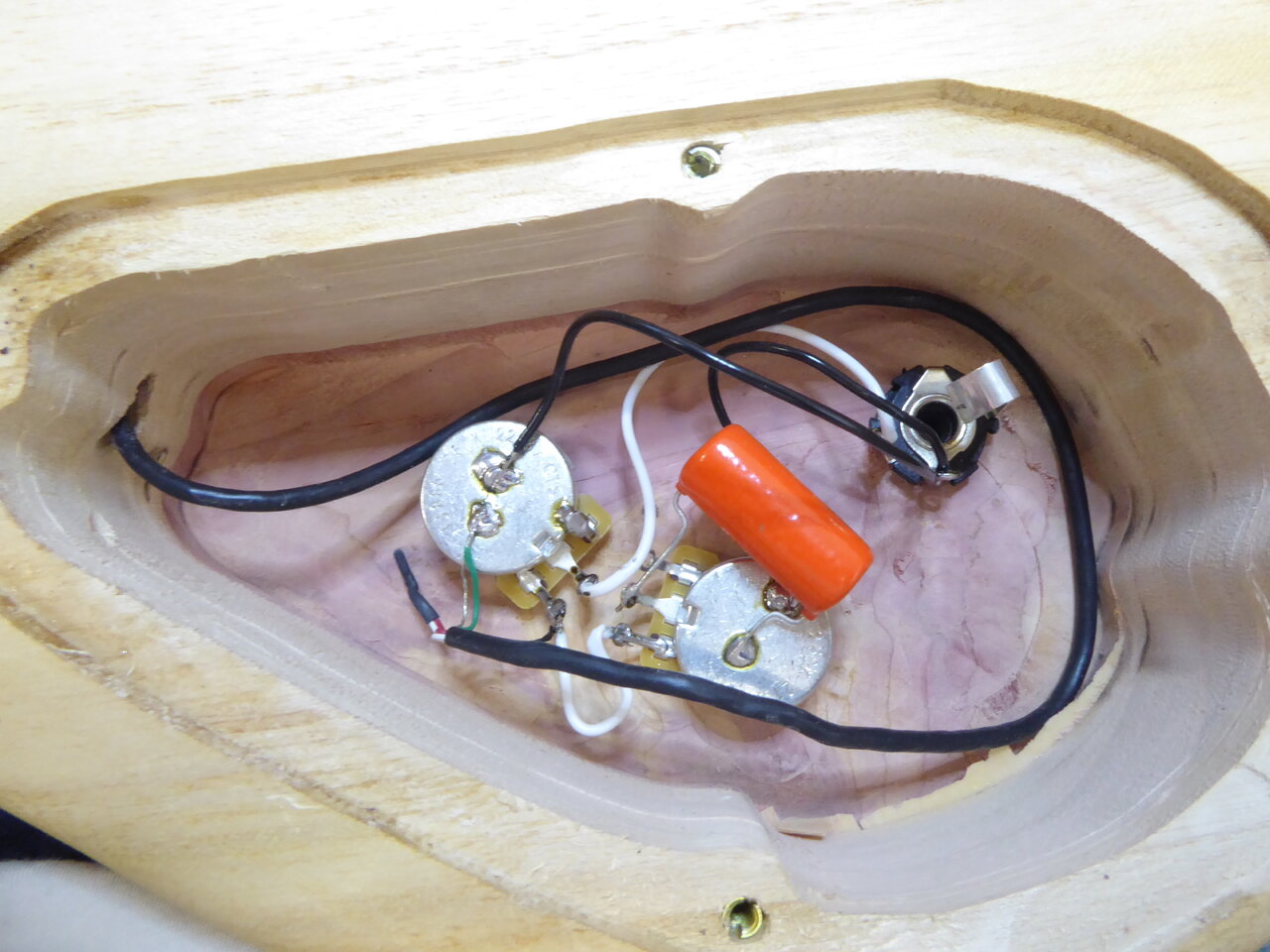

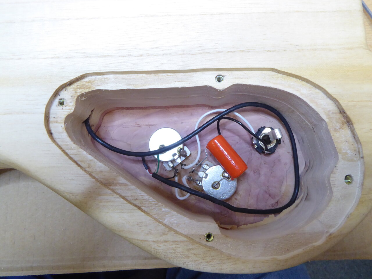

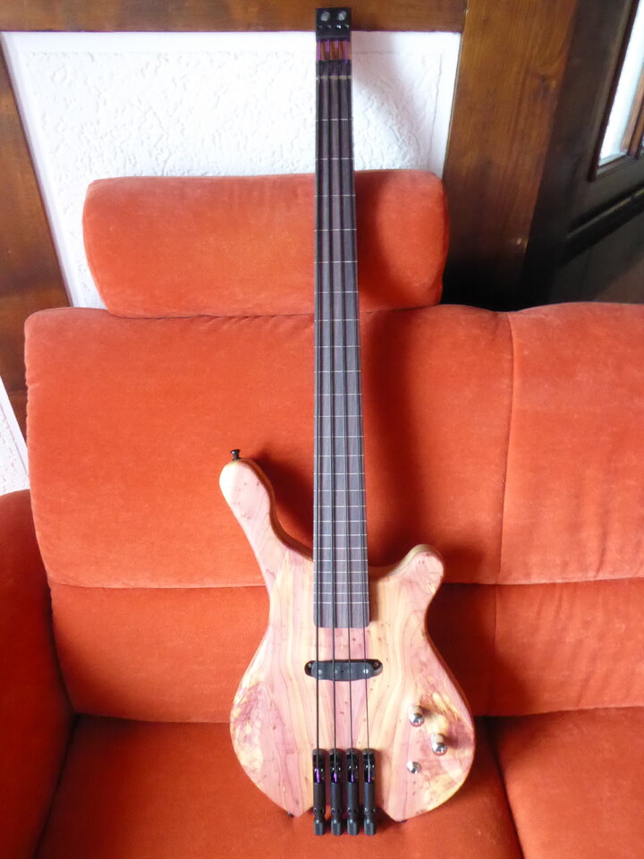

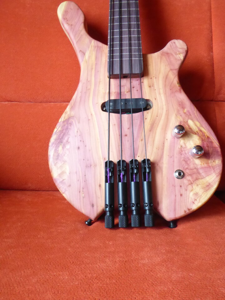

Heute morgen habe ich die Tuner montiert und heute mittag habe ich die Elektrik verdrahtet.
Jetzt ist der Bass fertig.
Das Gewicht liegt bei 2541 g.

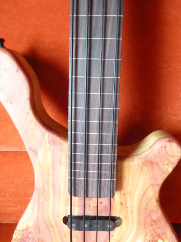

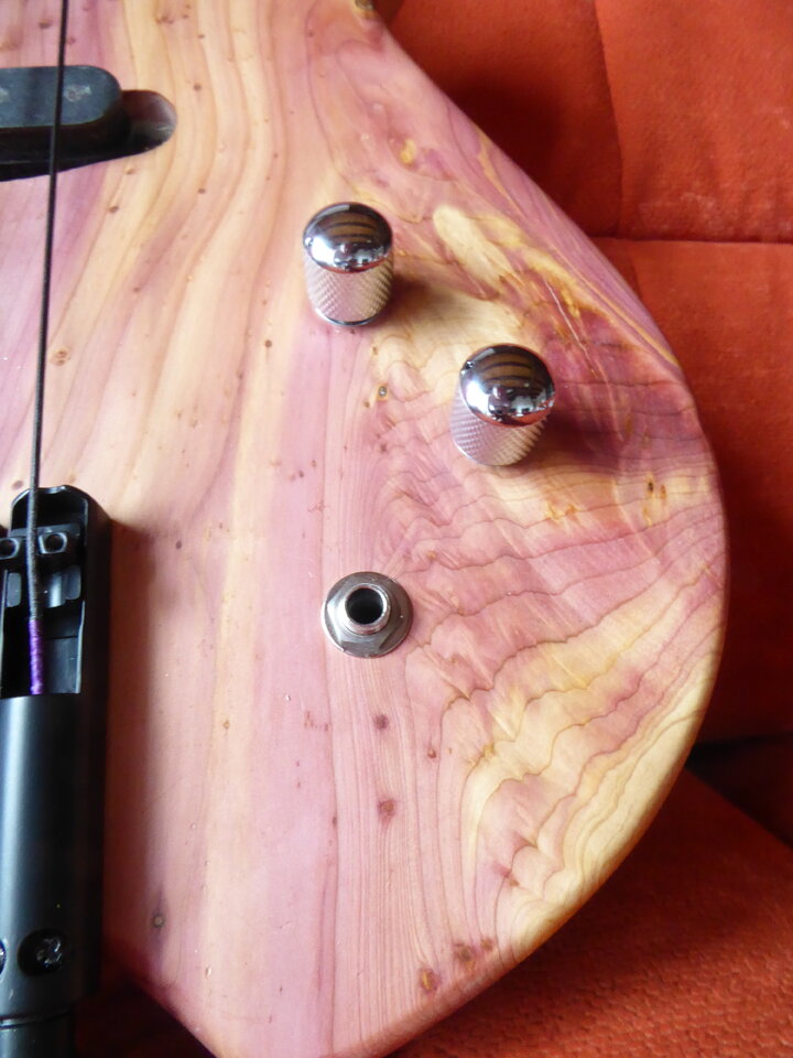

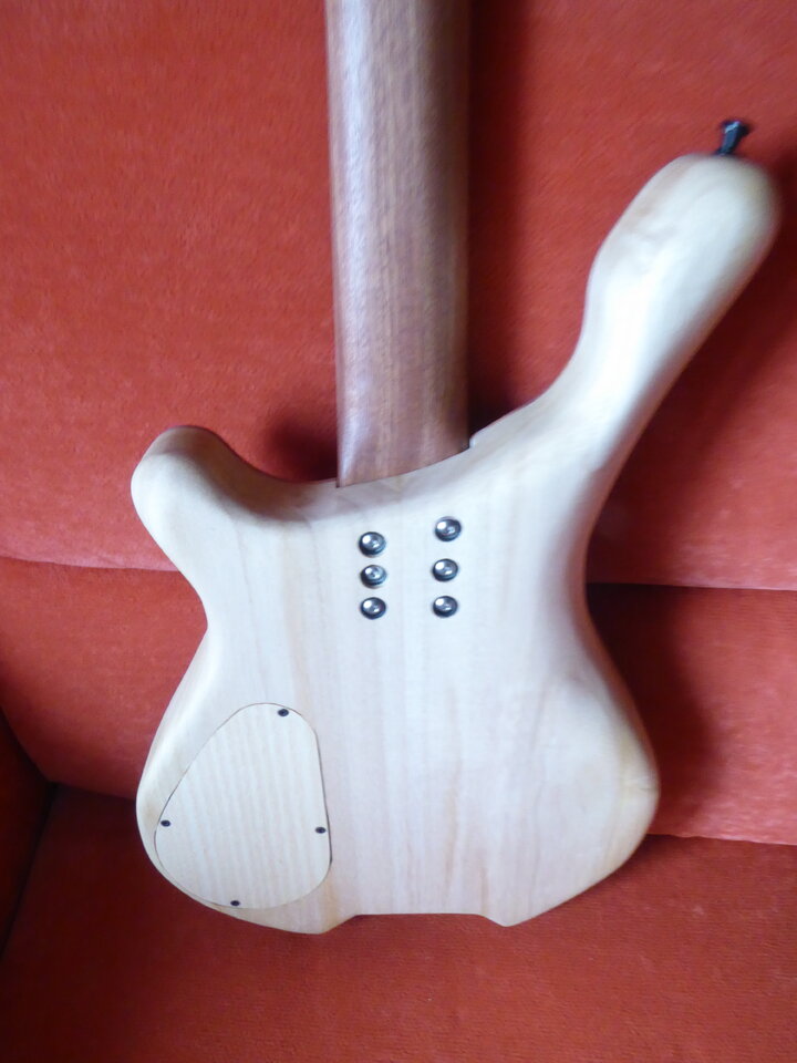

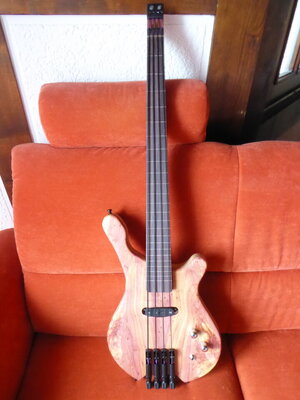

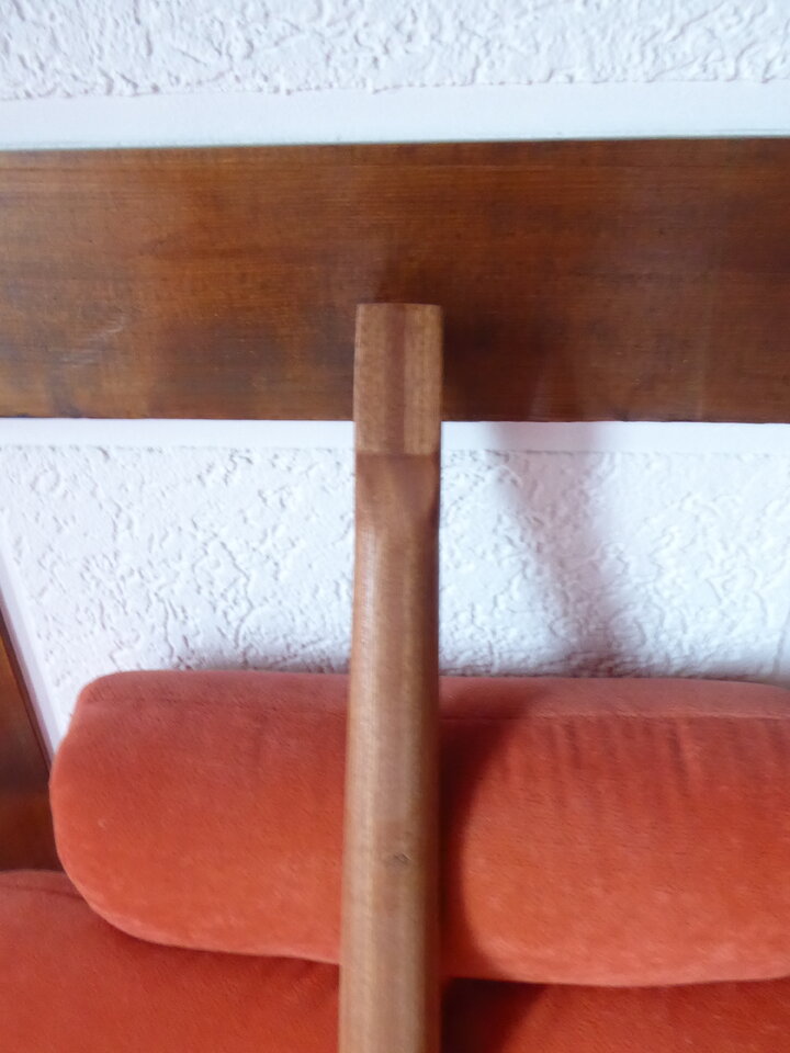

  • #426

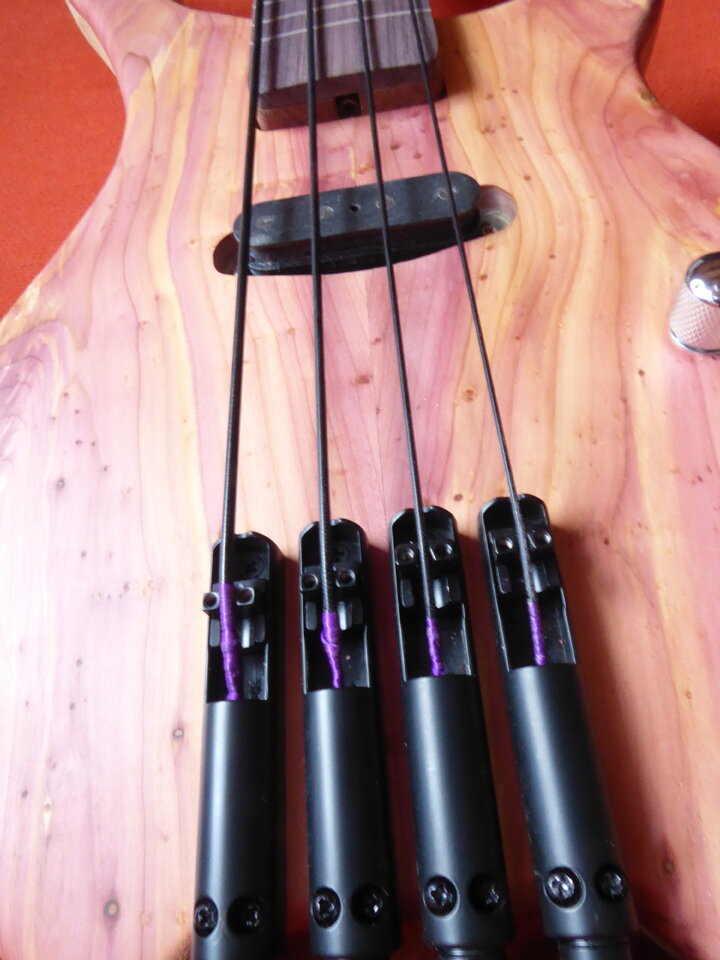

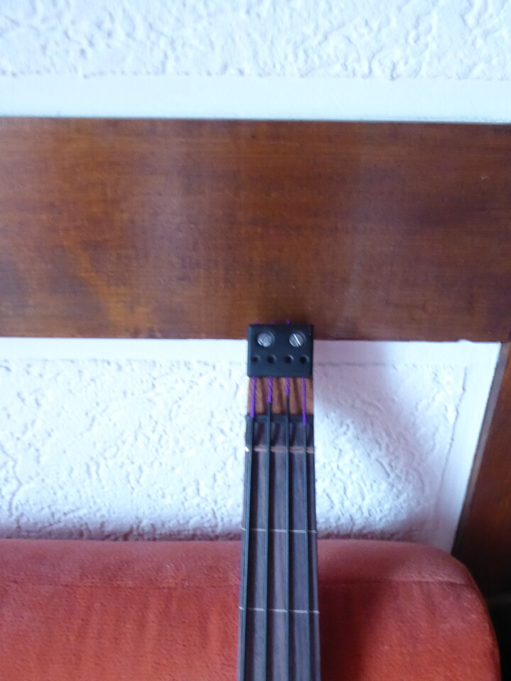

Anbei ein paar Bilder vom fertigen Bass :-).
@BassZwerg ist, glaube ich, sehr zufrieden ;-).

  • #428
Trés chic. :great:
Jetzt habe ich noch zwei Fragen.
1.) Machst Du noch ein Soundfile?
Würde mich interessieren wie der SCPB auf einem Shortscale klingt.
2.) Nimmst Du noch Bestellungen entgegen? ;-)

Welches String spacing am 12. Bund ist so bei deinen Bässen eingestellt?
  • #437
Ok, ich meinte natürlich die string action :stars:
Reaktionen: FourStringsOnly
  • #438
Bei sehr flacher Saitenlage, wie bei @BassZwergs H2 und H3, sind es ca. 1,25 mm bis 1,5 mm. Bei etwas höherer Saitenlage, wie bei meinem H1, sind es ca. 2 mm.
