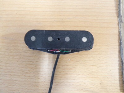

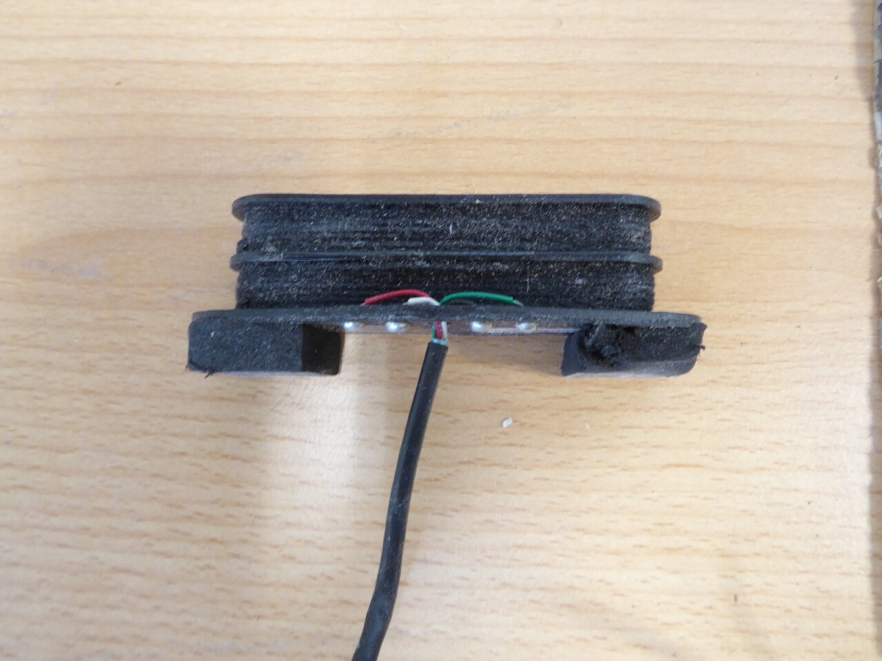

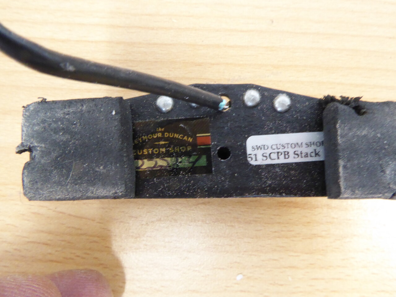

Was kommt da eigentlich für ein Pickup rein? Die Fräsung sieht fast nach Singlecoil P-Bass aus.
Reaktionen: PickNick, BassZwerg und FourStringsOnly
  • #410
Da kommt ein Seymour Duncan Custom Shop "51 SCPB Stack" Humbucker rein.
Den habe ich noch von einem Bass-Deal mit einem netten Bassicer.

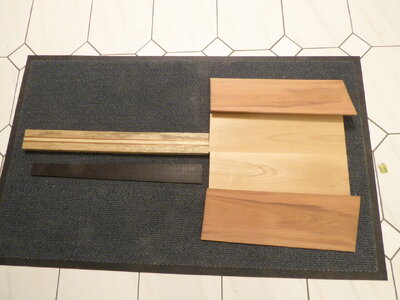

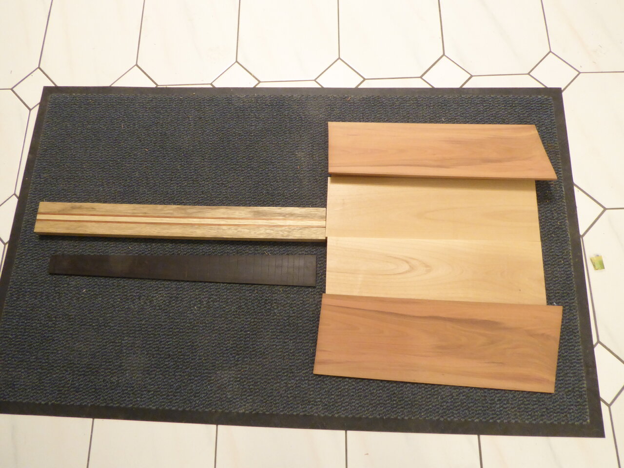

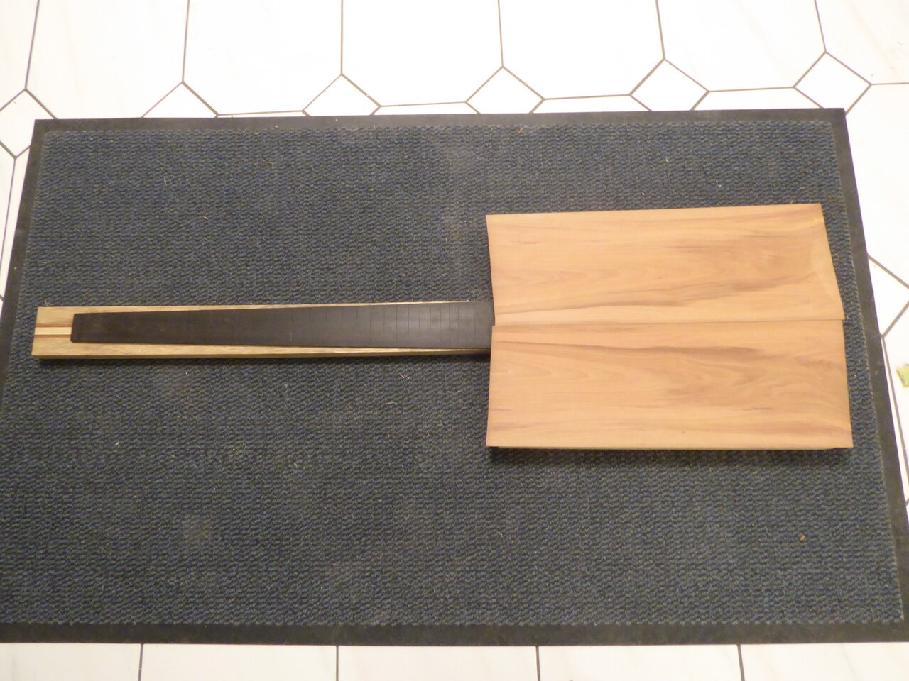

Leider ist der Urlaub zu Ende, aber die Holzauswahl für den H4 kann man ja schon einmal treffen ... :-).
Der Korpus wird aus Roterle mit Pflaume/Zwetschge-Aufleimer und der Hals aus einem Laminat (Black Korina, Swietenia, Wenge und Korina) und einem Ebenholzgriffbrett.

  • #416
Ja, es ist schlimm wenn man nicht genug Instrumente Zuhause hat. :rofl:
Aber im Ernst, das ist echt toll was du da machst. :great:
