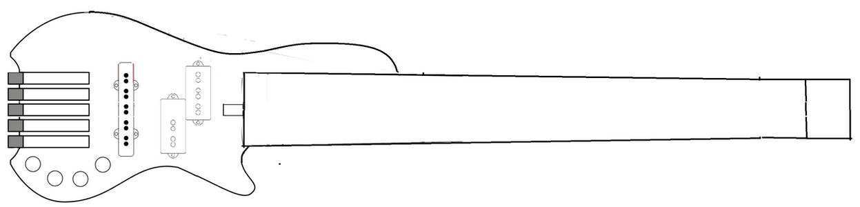

Anbei ein Design für einen 5er mit 32" und P/J-Bestückung

  • #663
Da würde ich aus meinem die ABM Hardware, die Noll und die Häusel P/J plündern
Die WSC-Mechaniken kosten nur ca. 150 Euro und funktionieren ganz gut.
Willst Du wirklich einen funktionierenden Bass plündern ? :confused:

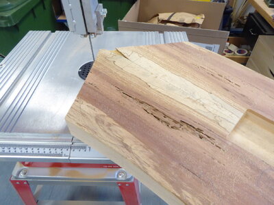

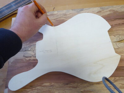

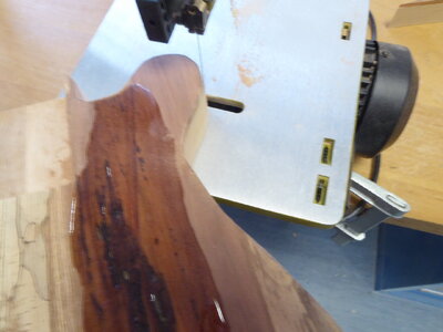

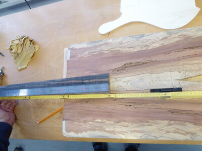

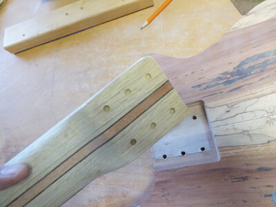

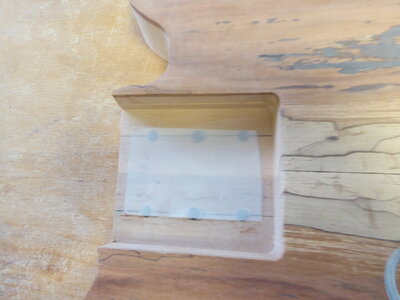

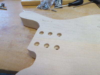

Heute habe ich mit der Oberfräse die Halstasche gefräst und mit der Bandsäge den Korpus grob ausgesägt.
Bevor die weiteren Arbeiten starten können will ich Epoxidharz in die löchrige Birne füllen. Leider ist das bestellte Epoxidharz noch nicht da, deshalb heißt es jetzt warten ...

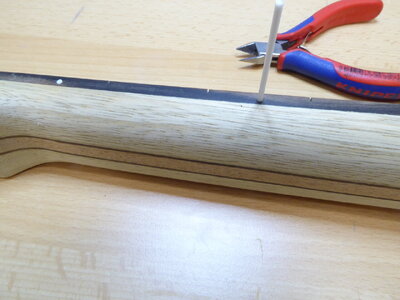

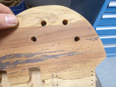

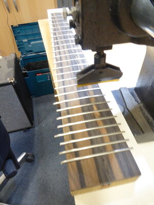

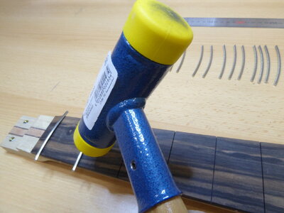

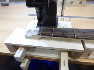

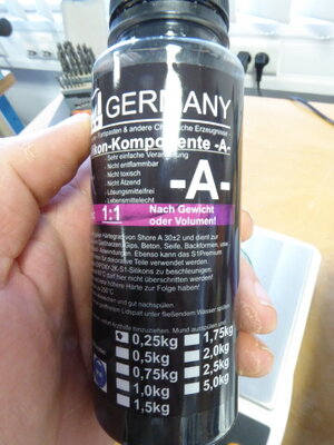

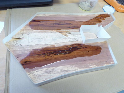

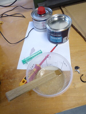

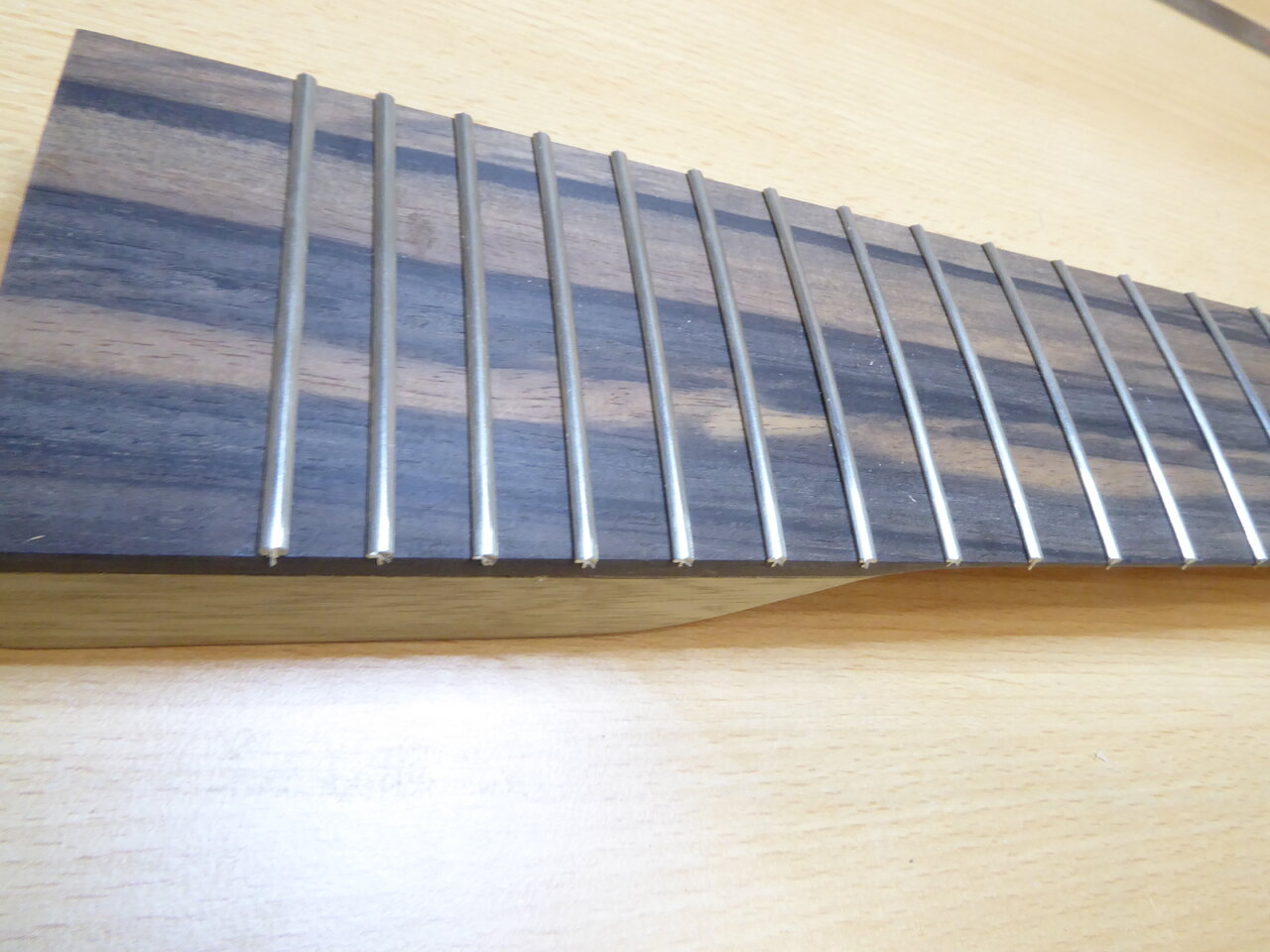

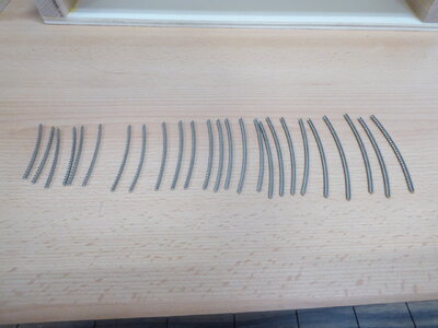

Jetzt hatte ich schon Tage lang sehnsüchtig auf das Epoxy gewartet und was hat Amazon geliefert: Silikon :bang:.
Also doch noch gestern zum Baumarkt gefahren und Epoxy besorgt.
Vorhin dann habe ich die Löcher des "Spalted Birnbaum"-Aufleimers mit Epoxy gefüllt.
Danach noch die Sidedots installiert und bundiert mit meiner kleinen Presse.
Für die Presse hatte ich gestern Abend noch neue Halsauflagen gefertigt mit Holzzuschnitt, ebenfalls vom Baumarkt.
Reaktionen: Talentfrei, Jost Halenta, Cello und 12 andere

  • #674
Feines Griffbrett!

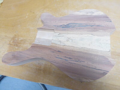

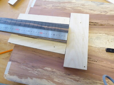

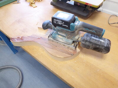

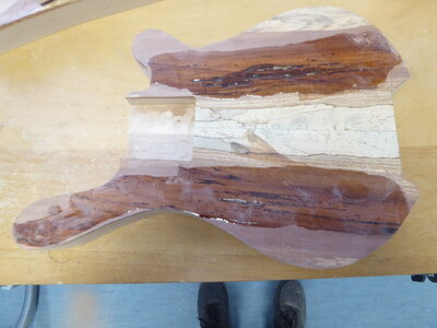

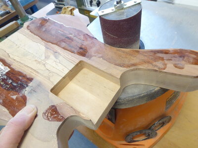

Heute habe ich den Body mit der Dekupiersäge ausgesägt und dann mit dem Schwingschleifer das überschüssige Epoxy runtergeschliffen. Das hat einige Bögen Schleifpapier gekostet ...

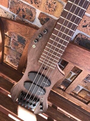

  • #677
da ist mir ein bild zugeflogen,
weiss leider den Hersteller nicht.
Warum die B Saite fehlt ist mir auch nicht klar

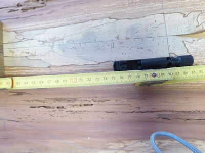

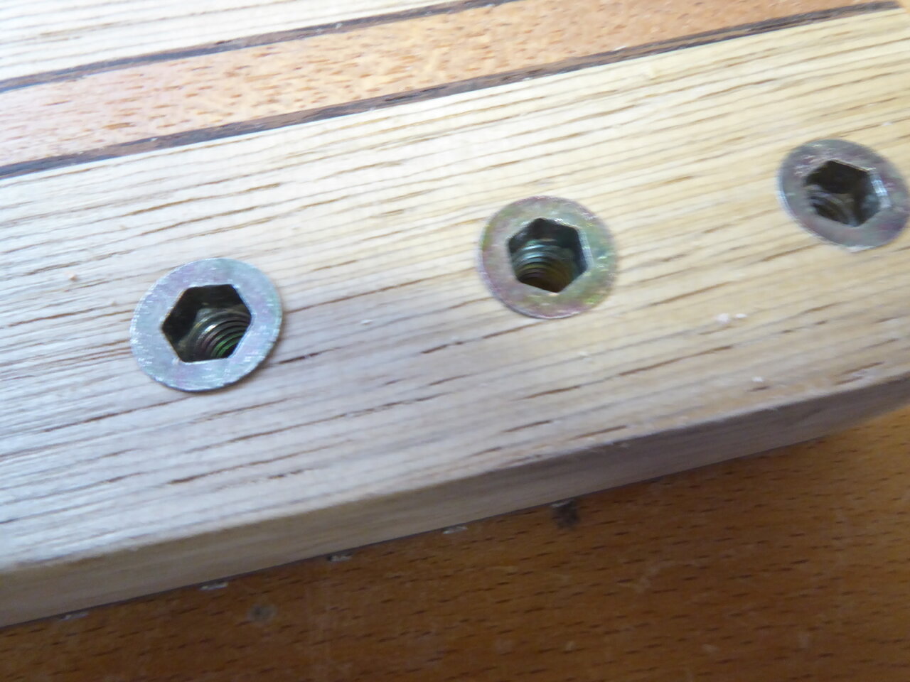

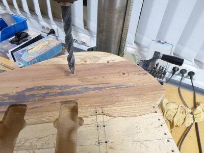

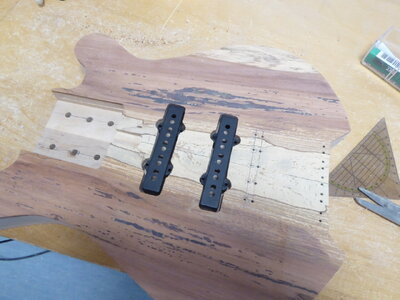

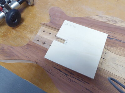

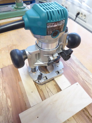

Folgende Arbeiten habe ich heute ausgeführt:
1. Löcher für Halsbefestigung in Body gebohrt
2. Rampa-Muffen für metrische Schrauben in Hals geschraubt
3. Zugang für Halsspannstab mit Oberfräse gefräst
4. Aussparungen für Pickups mit Oberfräse gefräst
5. Bohrungen für Potis und Klinkenbuchse gebohrt
Reaktionen: Talentfrei, Jost Halenta, schafhalter und 14 andere

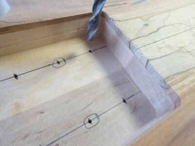

Heute habe ich das Elektronikfach gefräst und den zugehörigen Deckel gesägt.
