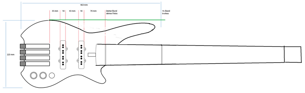

  • #644

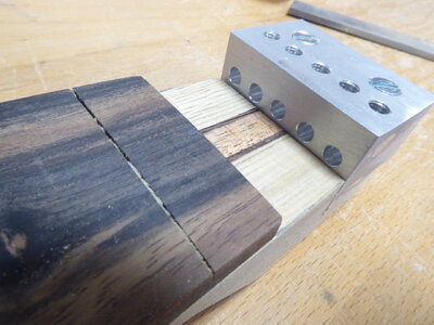

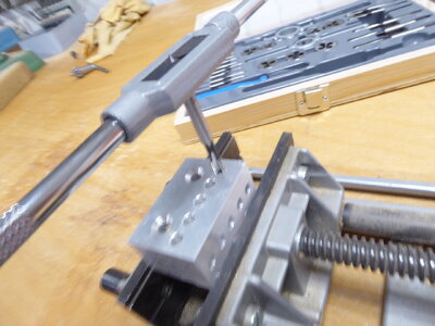

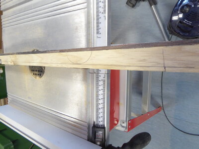

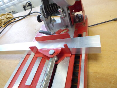

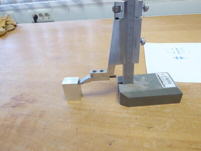

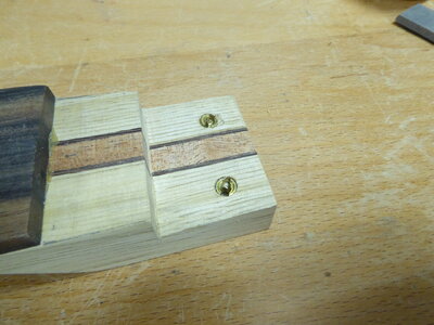

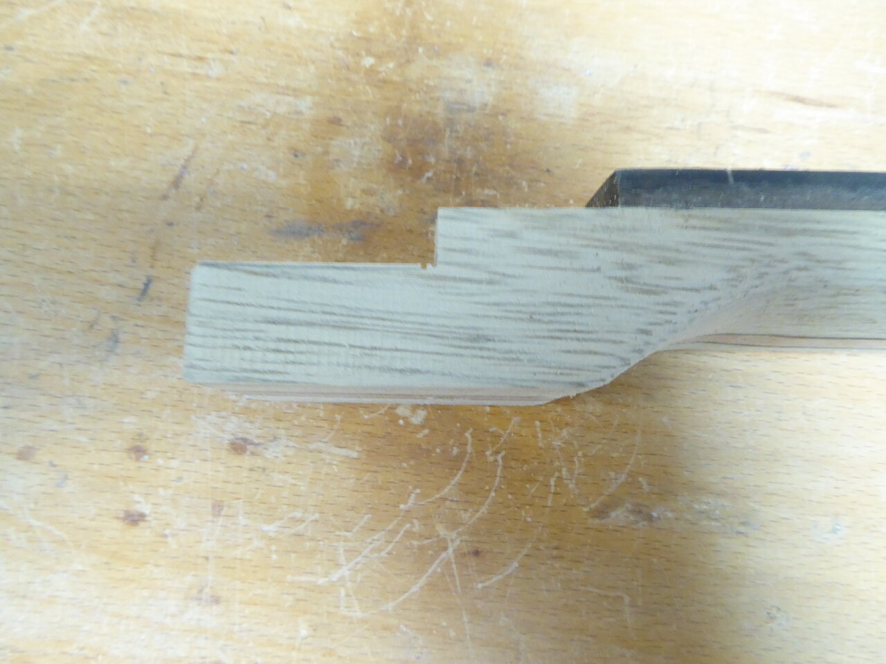

Heute habe ich den Hals konturiert mit dem Bandschleifer und per Hand mit Schleifpapier.
Außerdem habe ich aus einem Aluminiumstab den Saitenhalterblock gefertigt.

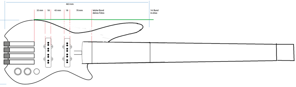

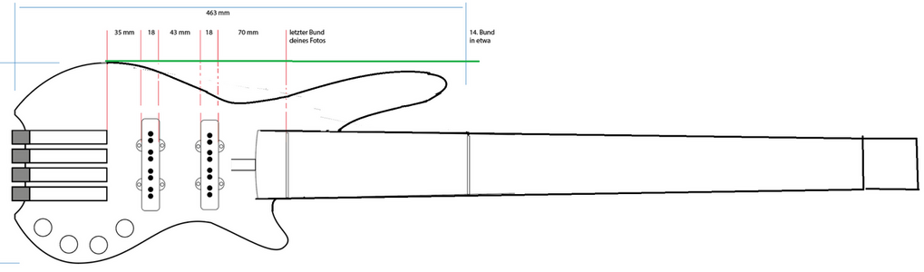

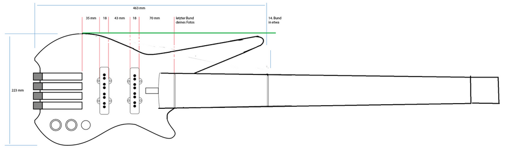

Ich habe einmal mein letztes Design etwas verschlankt.
Das ganze auch einmal mit 3 Potis (Volume, Volume, Tone) und einer Klinkenbuchse.
Die Breite sind 19,5 cm, hat also in etwa Paddle-Breite.
Reaktionen: fmm, crystalgreen, zeppo3000 und eine weitere Person
