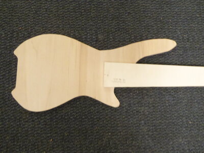

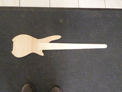

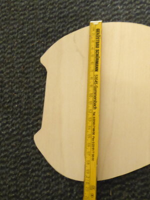

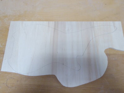

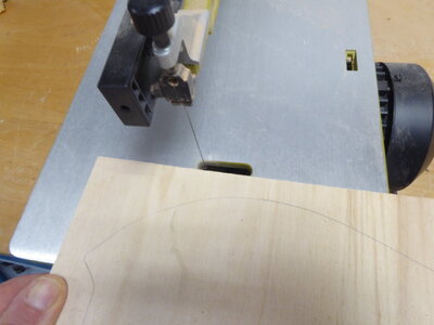

Ein Reisebass mit den Abmessungen eines Paddle-Basses, aber mit rundlichen Formen. Das war die Design-Vorgabe für den H6 :-).
Dank der Mithilfe von @Bassphalanx und @daphonque und anderen ist ein Design entstanden, welches mir und auch @BassZwerg sehr gut gefällt. Danke nochmals an alle Mitwirkenden.
Der erste Arbeitsschritt war heute das Aussägen der Body-Schablone mit der Dekupiersäge.
Reaktionen: Talentfrei, Havingan, daphonque und 10 andere

  • #730
Also bis auf das obere Horn finde ich die Form perfekt! :great:
Das weckt bei mir irgendwie komische Assoziationen :confused:
Vlt. würde es ein bißchen schlanker besser zum unteren passen :gruebel:
Reaktionen: daphonque und FourStringsOnly
  • #735
ich würde auch den oberen teil noch etwas geschmeidiger machen.
die rundungen weicher - aber ist ja erst ne grobe schablone
Reaktionen: Lyons, BassZwerg, fmm und eine weitere Person

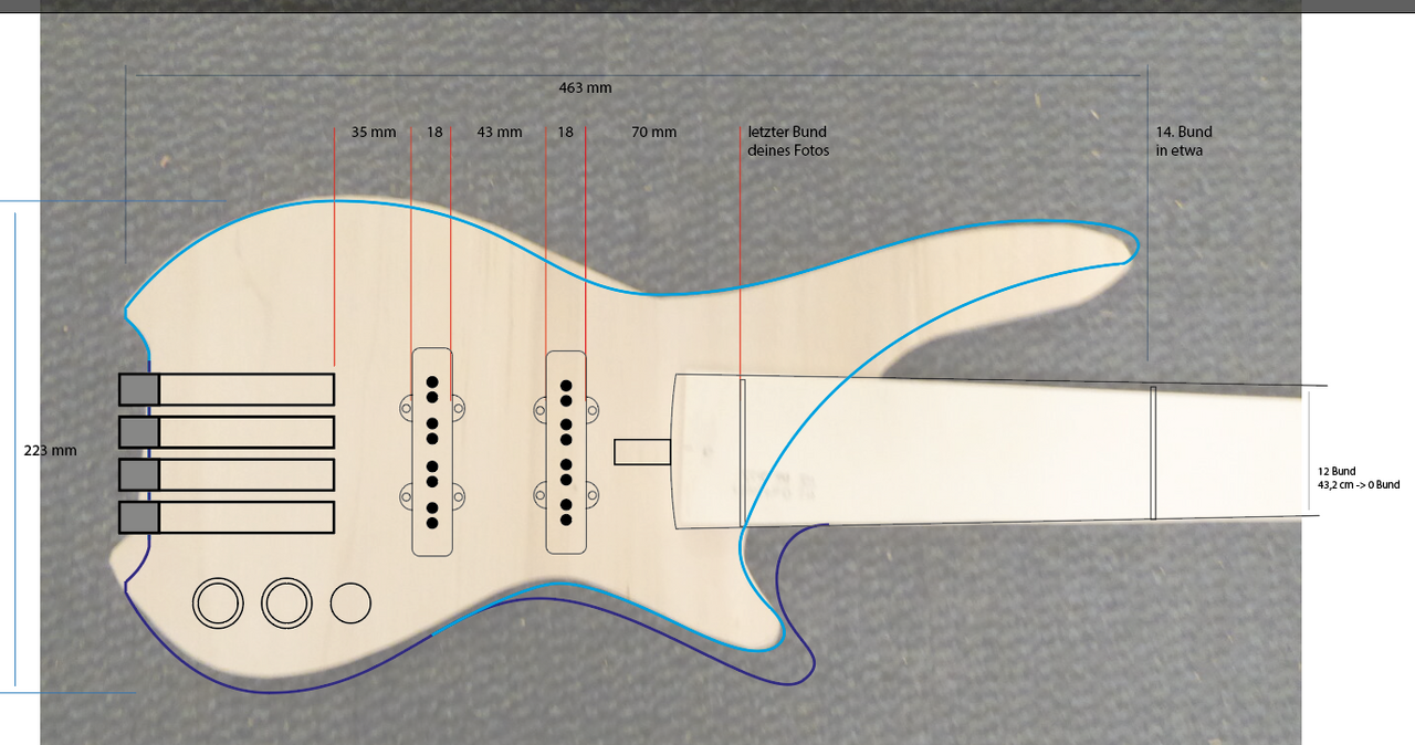

  • #736
@FourStringsOnly ich hab mal anhand deines Fotos die Konturen, nach meiner Vorstellung, harmonischer gemacht.
Lass dich von der dunkelblauen Kontur nicht irritieren, die ist noch von der Vorzeichnung.
Hab mich dann an deiner Form orientiert.
Reaktionen: schepper, Purpleone, Bassphalanx und 10 andere
  • #737
Viel stimmiger!
Reaktionen: BassZwerg, FourStringsOnly, PickNick und 2 andere
  • #738
Dein Vorschlag gefällt mir super :great:. Kannst Du mir Deine Zeichnung als PDF-Datei zukommen lassen ?
Reaktionen: BassZwerg, fmm, daphonque und 2 andere
  • #739
Yepp, super schön :great:
Reaktionen: BassZwerg, FourStringsOnly, fmm und eine weitere Person
