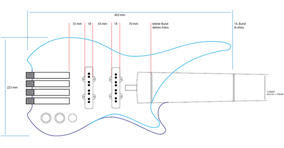

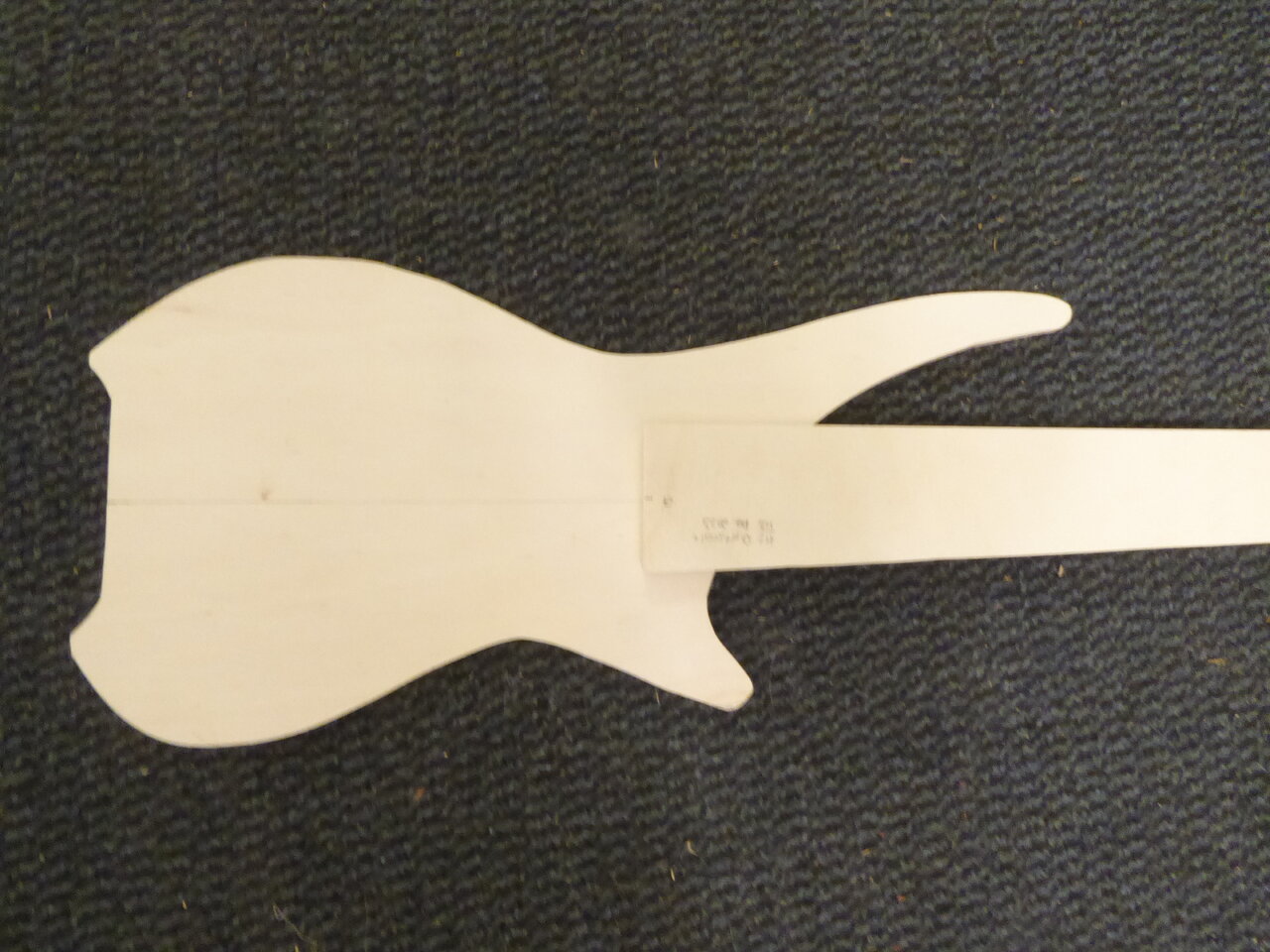

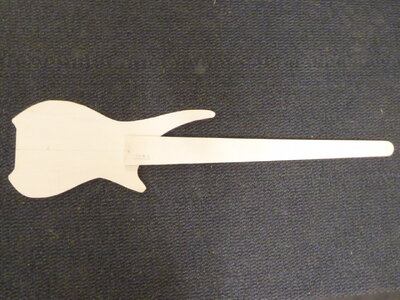

Vielen Dank für die Maßzeichnung :great: . Der Ausdruck hat gut funktioniert.
Eine Schablone habe ich auch ausgesägt, leider ist mir dabei aber das obere Horn ein paar Millimeter schmaler geraten.
Sieht man das ? Oder sieht es so auch gut aus ?
Oder soll ich wohl eine neue Schablone sägen :confused:?

Du könntest in zwei Durchgängen fräsen und dazwischen die Schablone versetzen. Ich habe schon öfter Korpusformen aus mehreren Schablonen zusammengesetzt und die Konturen abschnittsweise gefräst.

sieht ganz gut aus.
mein kritisches auge sieht hier und da noch kleine unebenheiten in den rundungen. liegt vielleicht am dünnen holz, dass das etwas schwieriger ist auszusägen.
aber generell geht das in die richtige richtung.
die form vom papier 1:1 aufs endholz kleben (sprühkleber) und davon sägen ist nix?
ich frag so, weil du weisst dass ich mich (hoffentlich) bald selber handwerklich versuche. in den meisten videos die ich mir angeschaut hatte die form auf dem dicken block gezeichnet war, und der korpus dann mit der bandsäge ausgeschnitten wurde.
edith meinte: man kann die kontur auch nach dem dekupieren verschleifen.
Reaktionen: Lyons, fmm, crystalgreen und eine weitere Person

Mr. Nörgelinski sagt, dass die Schenkelrundung zu eckig geraten ist :opa:
:D:bier:
Ansonsten Bombe :great:
Reaktionen: fmm, crystalgreen, daphonque und eine weitere Person
Sieht man das ? Oder sieht es so auch gut aus ? Oder soll ich wohl eine neue Schablone sägen :confused:?
Ich finde das obere Horn in der Schablonenzeichnung und nach Deiner Fertigung beides sehr schön. Da der Korpus sehr schmal ist, könnte man m.M.n. das schmale obere Horn so lassen. Die Concavität in der Schenkelauflage finde ich auch etwas zu zackig, und das untere Horn könnte für mich auch eher noch etwas tiefer eingeschnitten sein. Aber so, wie es ist, finde ich es schon auch echt elegant.
