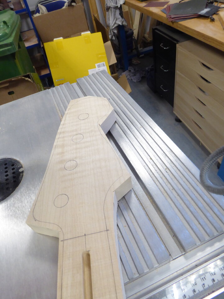

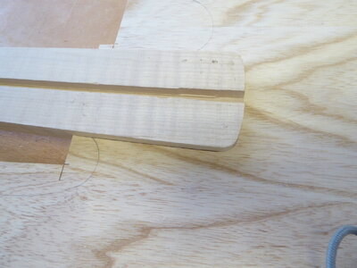

  • #866

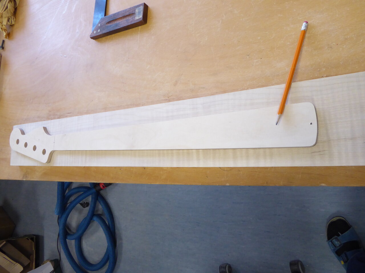

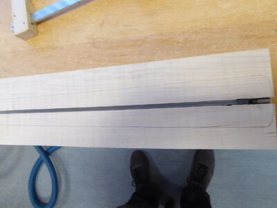

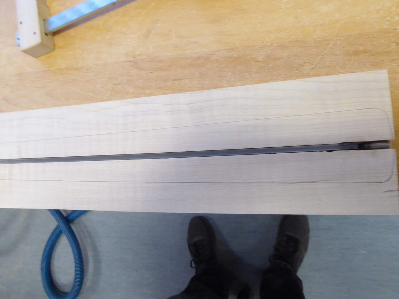

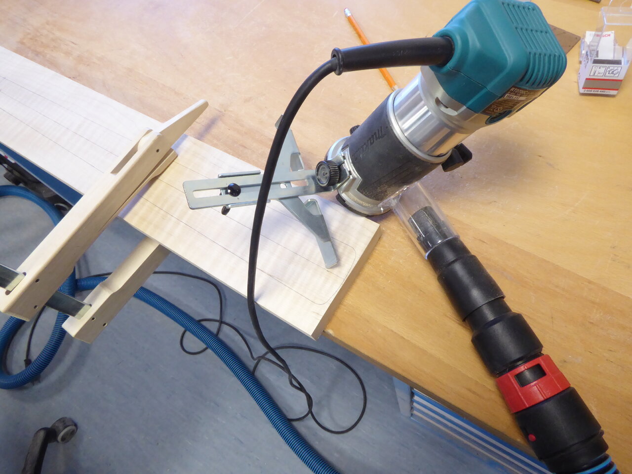

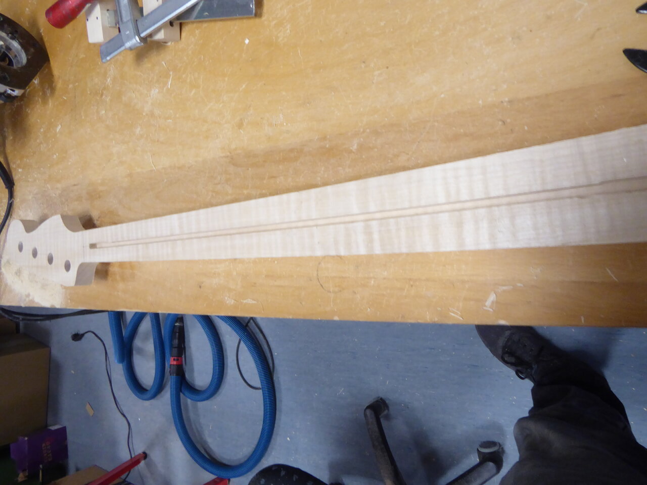

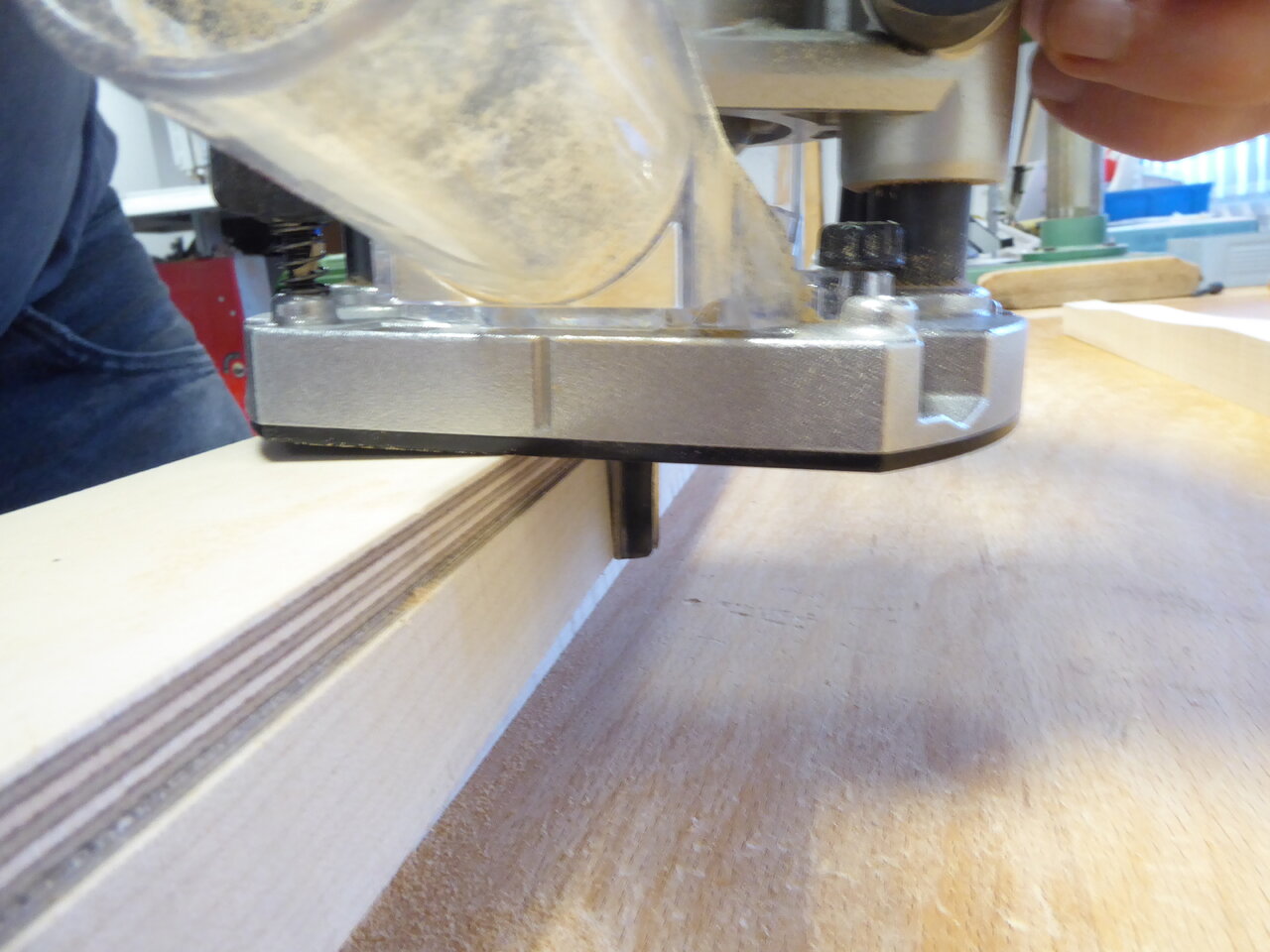

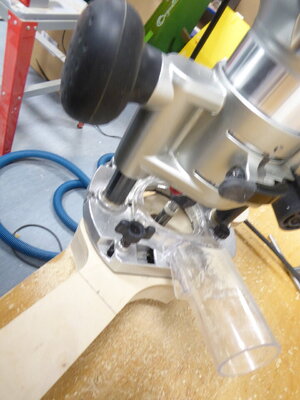

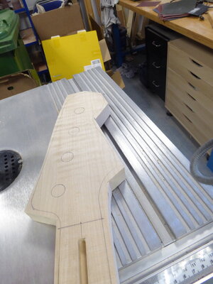

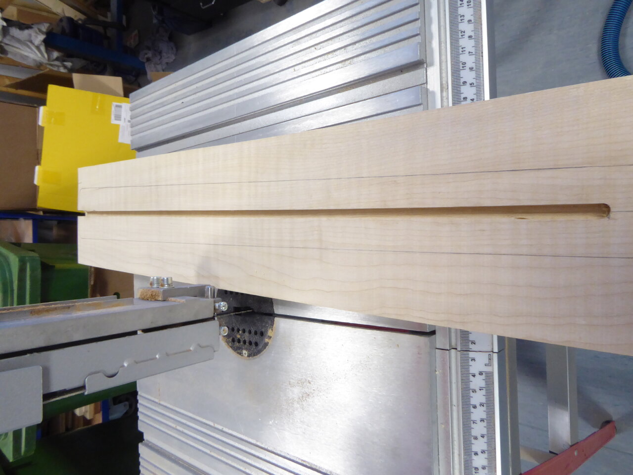

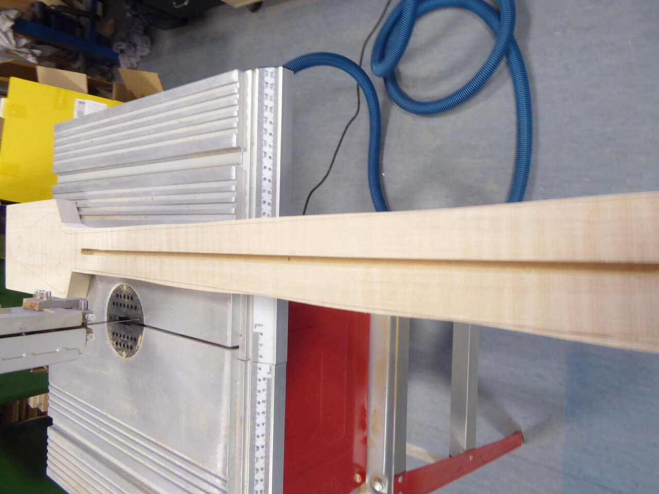

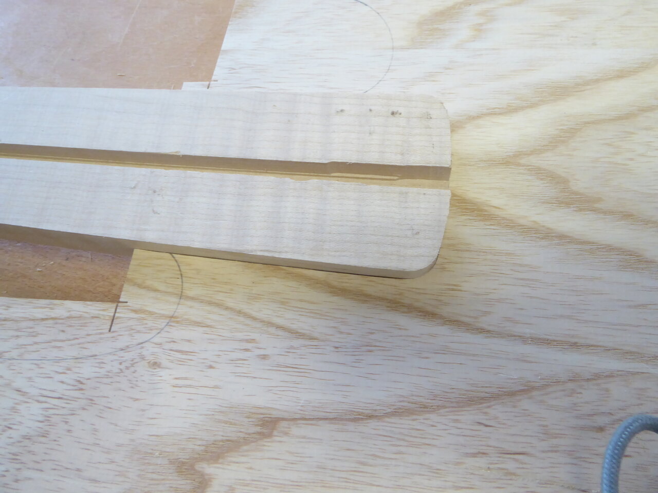

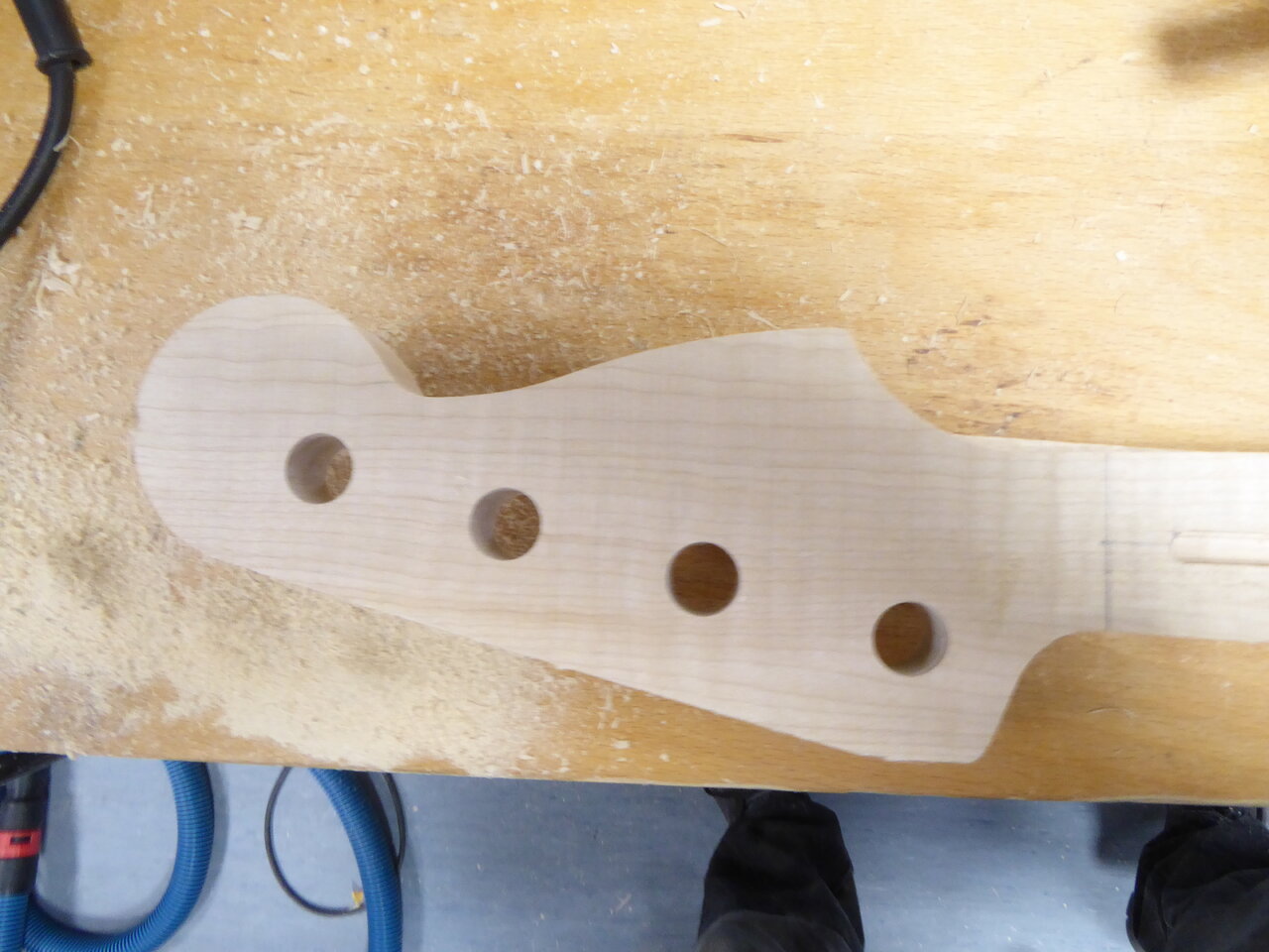

Heute habe ich die ersten Arbeiten am Hals für den J7 getätigt.
Im Einzelnen war das folgendes:
1. Kanal für den Halsspannstab mit der Kantenfräse gefräst
2. Hals mit der Bandsäge ausgesägt (paar mm Reserve gelassen)
3. Halskontur mit der Oberfräse gefräst

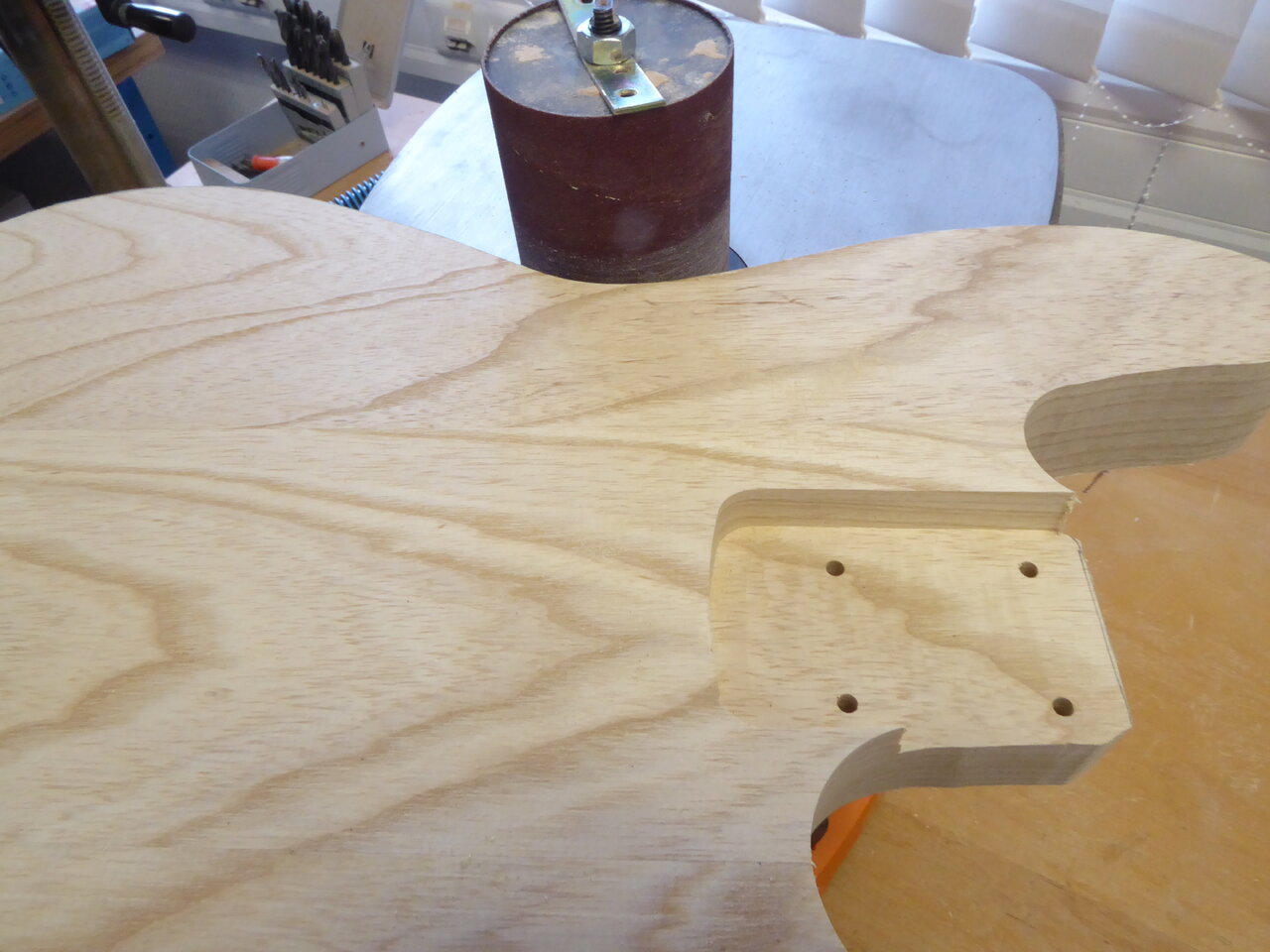

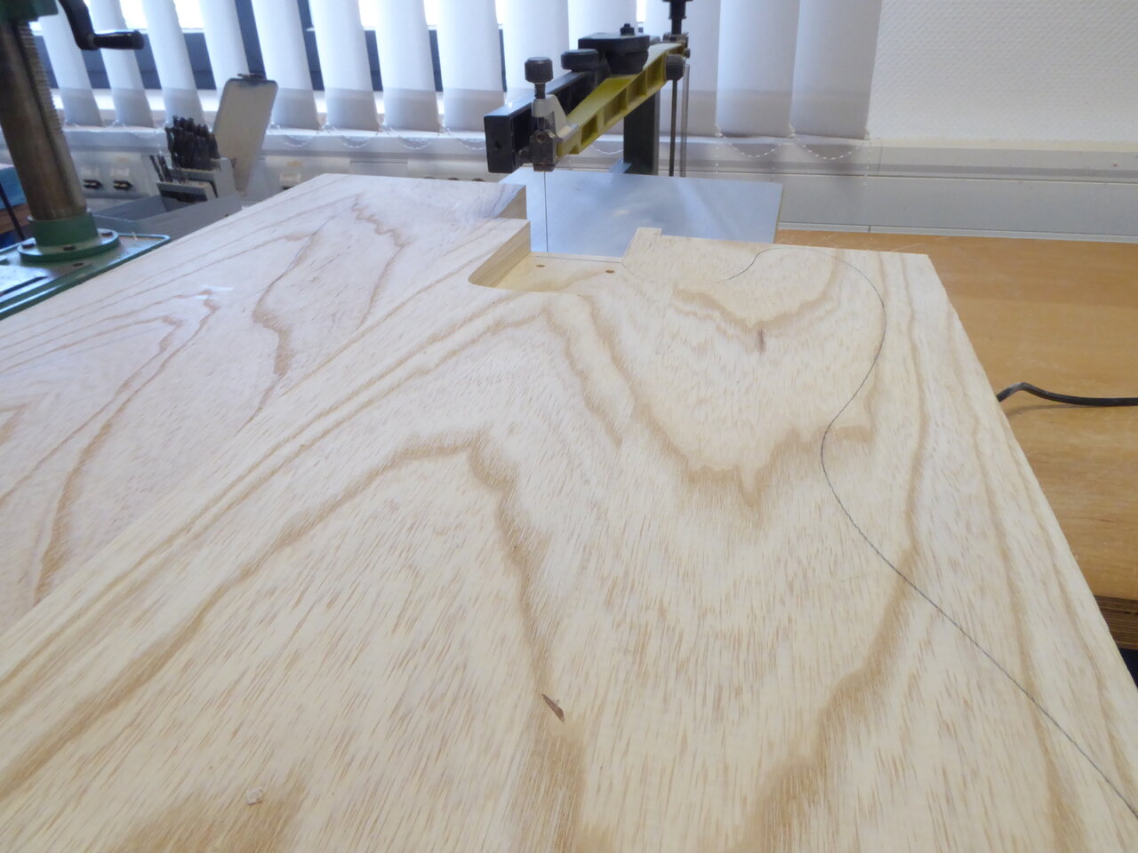

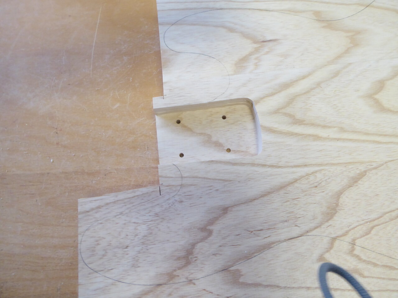

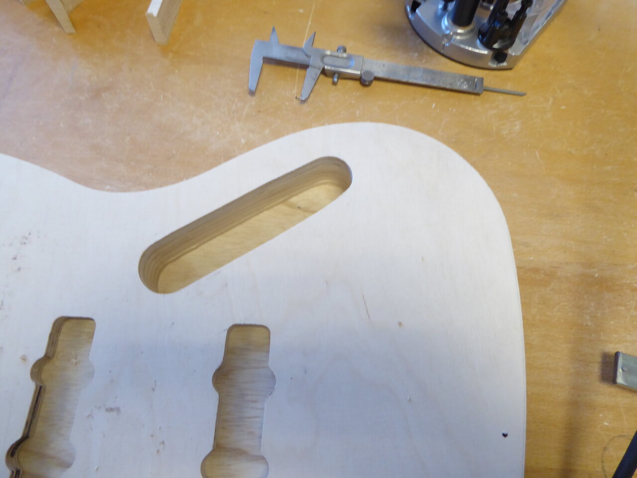

  • #868

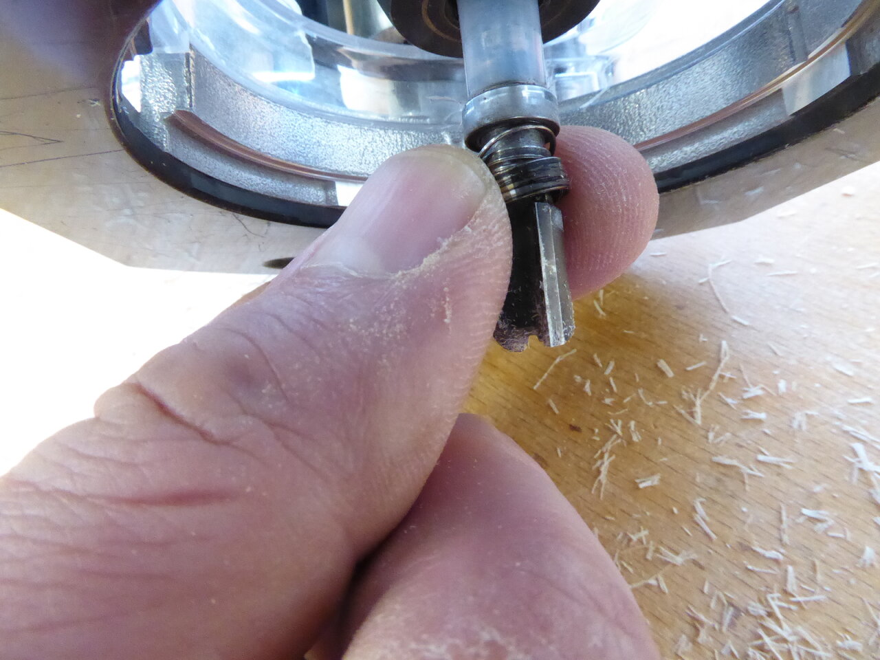

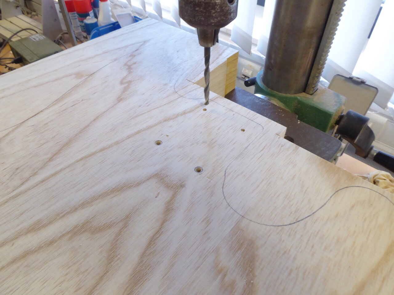

Heute ging es ganz gut voran, bis sich zuerst das erste Kugellager am Bündigfräser zerlegt hat und kurz danach auch noch das zweite.
Eigentlich wollte ich noch die Pickup-Aussparungen fräsen :confused:.

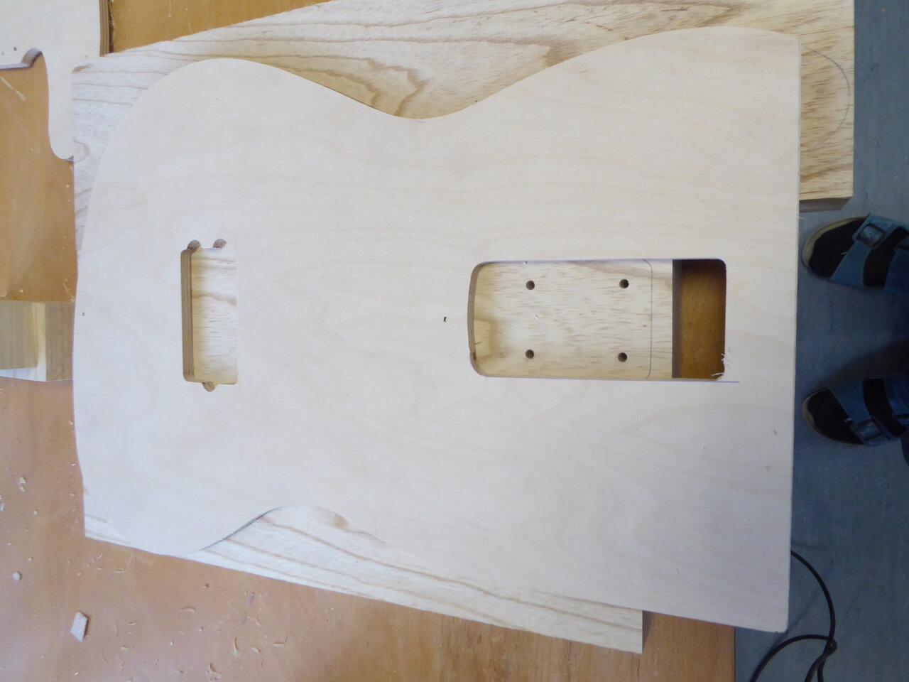

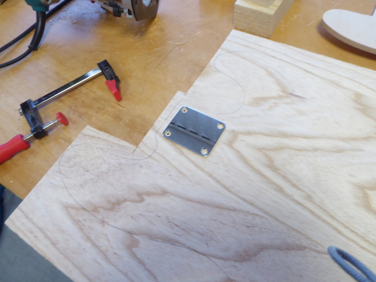

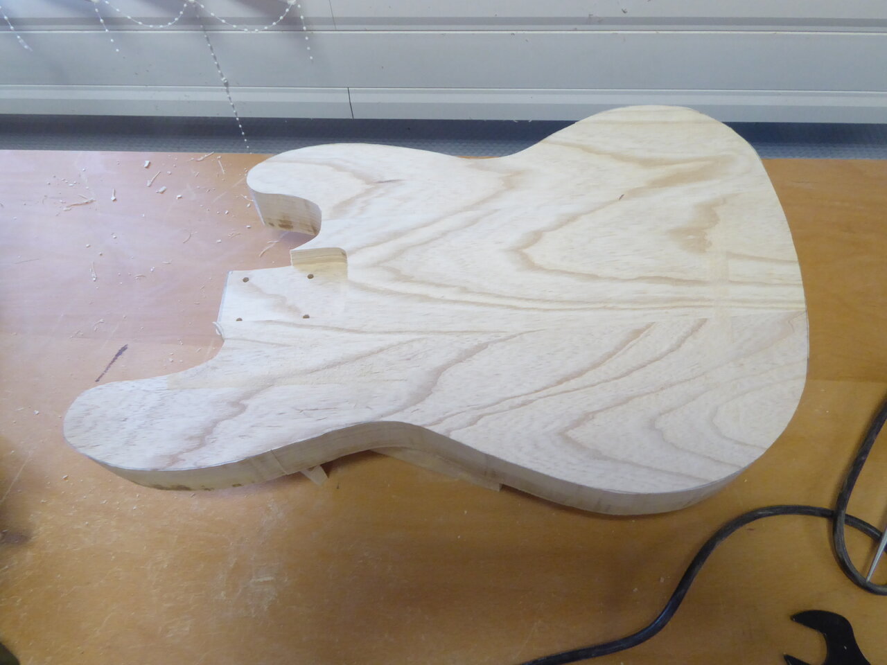

Folgende Arbeiten konnte ich bis zu meiner Zwangspause durchführen:
1. Löcher für Halsbefestigungsschrauben gebohrt mit der Ständerbohrmaschine
2. Halstasche gefräst mit der Oberfräse
3. Body ausgesägt mit der Bandsäge
4. Body geschliffen mit dem Spindelschleifer
5. Elektronikfach gefräst mit der Oberfräse

  • #869
baust du da gleich doppelt?
Einen Jazzbass und etwas mit
MM Humbucker?
Reaktionen: FourStringsOnly
  • #870

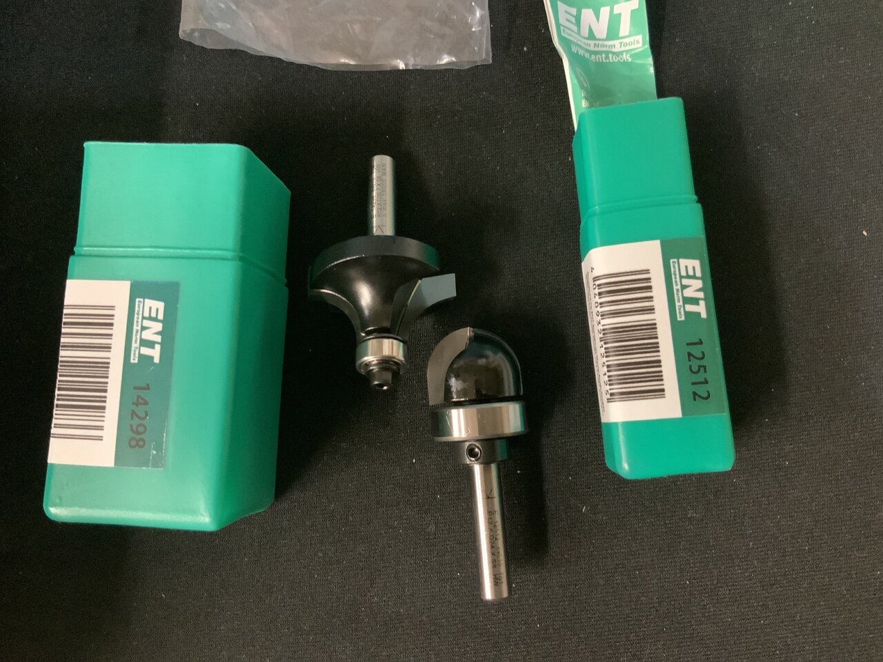

Oh, das Lager hat sich komplett zerlegt. Hat sich sicher durch Geräusche angekündigt? Was war das für einer? Ich hab grad zwei ENTs gekauft. Ersatzlager in ordentlicher Qualität hab ich bei Schleiftitan bestellt. Das waren Famags. Hab die noch nicht benutzt aber die machen einen ordentlichen Eindruck. Da gibts beide, 9,5 und 12,7mm. Ich hatte ziemlich rumgesucht und fand es schwierig nachvollziehbar gute Qualität zu kaufen, zumeist gibt es Fernostbilligware, aber auch unverschämt teure Markenlager. Die Famag erschienen mir vernünftig. Versuch macht kluch…

  • #871
MM Humbucker?
Nein, es gibt nur einen Jazz Bass mit zwei Singlecoil-PUs.
Der Humbucker ist nur auf der Schablone für die Halstasche mit drauf, wird aber nicht genommen.
Reaktionen: daphonque und Bjoern Rust
Ich hatte den Fräser bei StewMac gekauft (3/8"):
Bei keinem anderen Anbieter habe ich bis jetzt einen kleinen Bündigfräser mit Durchmesser 9,5 mm und Kugellager Oben gefunden.
Was für ENTs hast Du gekauft ? Und wo ?

Ich hatte den Fräser bei StewMax gekauft (3/8"):

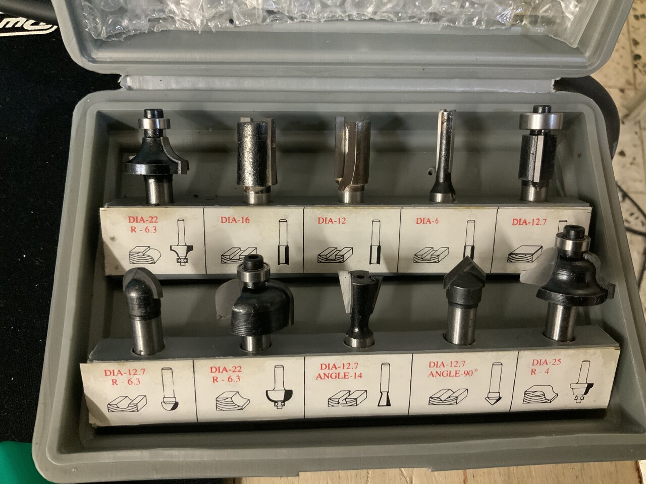

Das waren Fräser für 12 mm Radius Kantenrundungen, also Positiv und Negativ.
Die hier:
Die brauch ich für die Kanten von Boxen und Cases, meine bisherigen haben lediglich gebrochene Kanten. (Caseecken aus Stahl haben 12er Rundungen). Ich will passende Deckel für das Selbstbaucase hier bauen, das habe ich zu einer Box bekommen.
Ich hab aber mehrere Fräser mit 12.7er und 9.5er Lager, auch gerade Bündigfräser. R4 und die R6.3 haben 9.5er Lager, und das vom R6.3 Hohlkehl läuft nicht rund. Chinaware halt. Der Bündigfräser Dia 12.7 läuft bisher gut, den habe ich auch schon gut benutzt.

Die Wealdens hier haben aber Speziallager: ( sind aber 12,7er), die waren glaub ich von Rall oder Rockinger.
da muss man den Sprengring am Schaft runtermachen und dann gehen die über den 8 mm Schaft abzustreifen. Ich hoffe, ich muss die nicht mal wechseln, solche Lager gibts nicht überall…
Die 9,5mm Bündig mit Lager oben habe ich auch nicht woanders gesehen. Aber nun ist klar, da gibt es auch die Lager. Nur wenn die in dem Tempo kaputtgehen, wie jetz geschehen, muß man wohl eine andere Möglichkeit finden.
hm, 6,35er Schaft. Passen die in Deine Fräse? Ich hab bei allen bisher drauf geachtet, dass ich immer einen 8 mm Schaft habe. Ich weiß aber, dass bei meiner Fräse eine kleinere Spannzange dabei ist. könntest Du die Formen auch alle mit dem größeren 12.7er fräsen? Wo ist der zu groß?
Ich habe mir die 6,35 mm Spannzange als Zubehör gekauft.
In den Ecken der Pickup-Aussparung wäre ein kleinerer Fräser besser, aber ich glaube der 12.7er tuts zur Not auch.

Der ist super, benutze ich auch. Aber das Lager-Problem bei dem Stewmac Fräser riecht mir nach einem Ausreißer bei der Qualität. Die Jungs sind zwar immer sehr teuer, aber die Quali passt üblicherweise.
Ich kaufe sonst immer ENT, CMT oder Klein. Die drei Marken schenken sich nicht viel, alles top.
