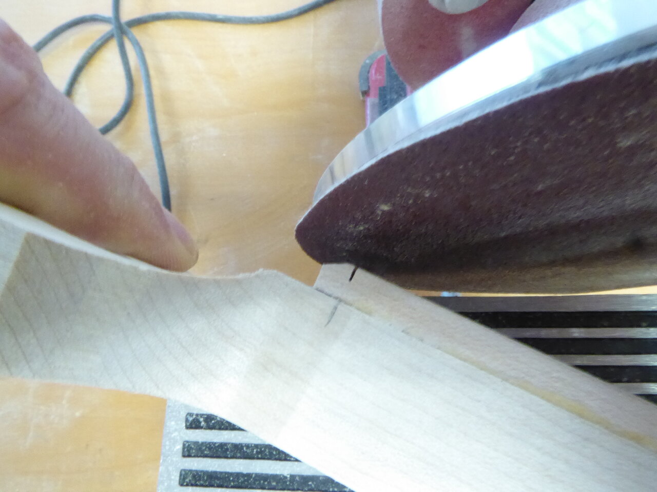

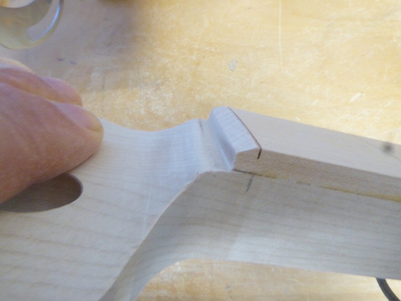

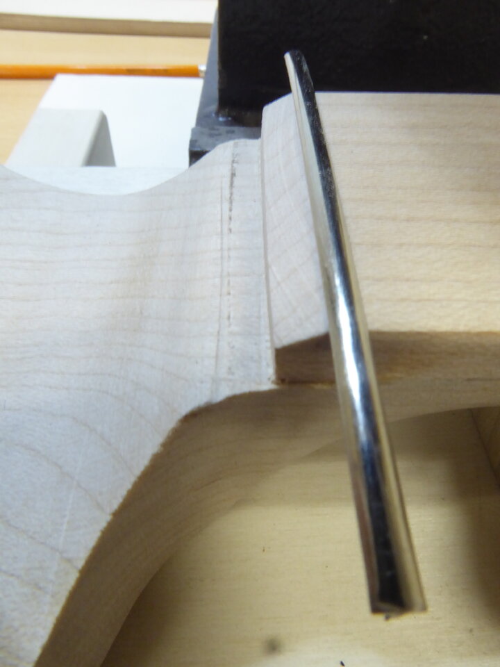

Zwischen Nullbund und Sattel werde ich noch ein bißchen vom Griffbrett wegschleifen, damit ich den Sattel niedriger halten kann, um genug Druck auf dem Nullbund zu haben.
Leicht abfallend wird es meist gemacht, hinter dem Bund aber einen oder zwei Millimeter stehen lassen.

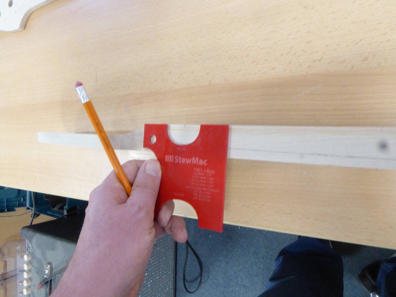

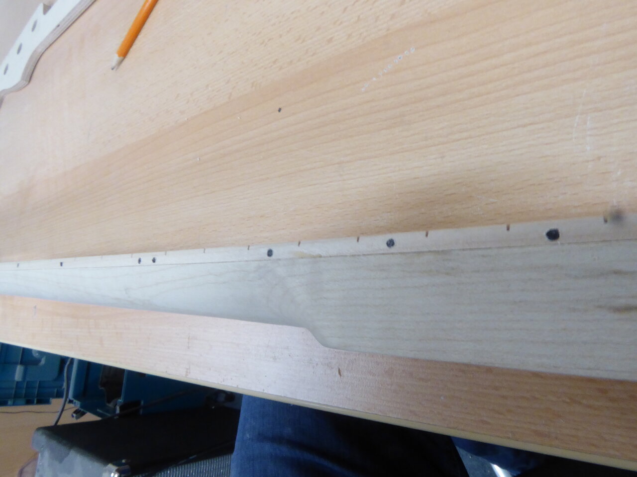

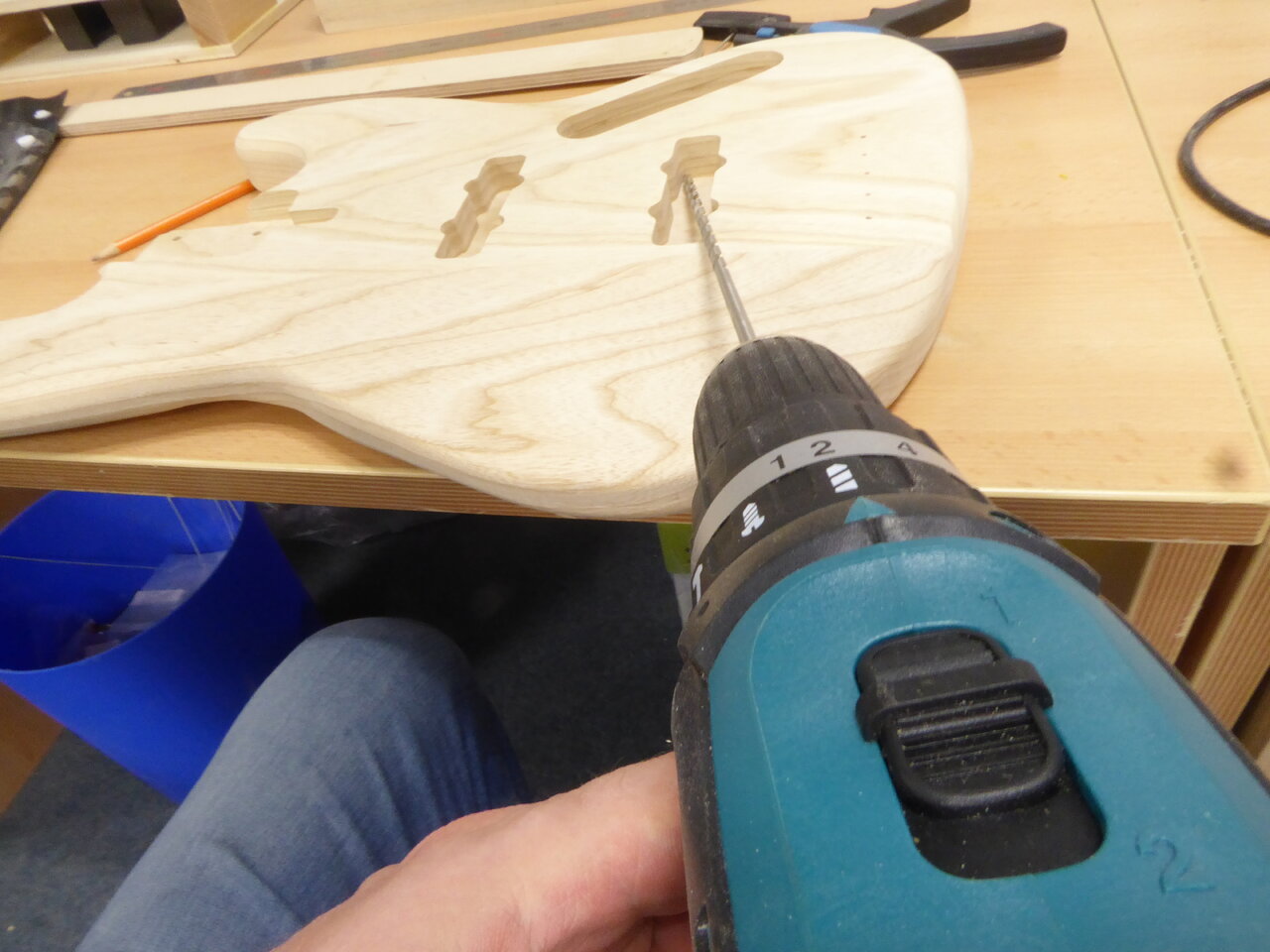

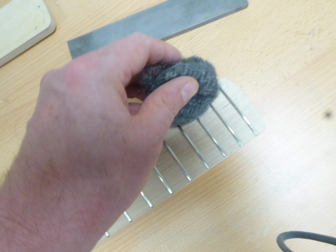

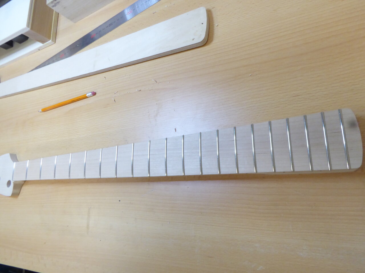

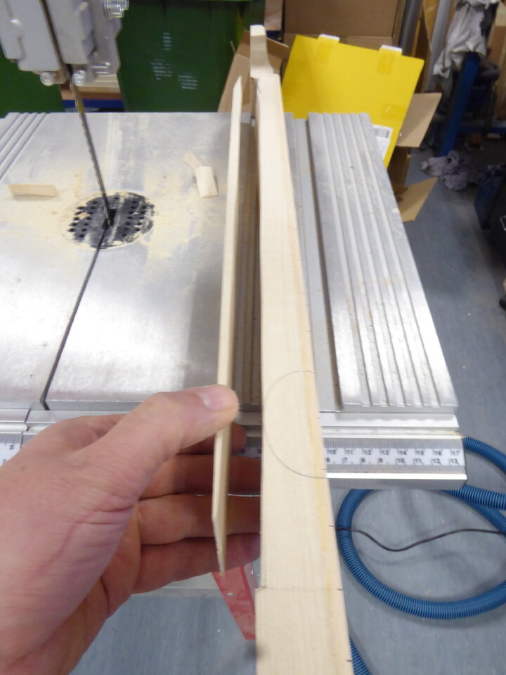

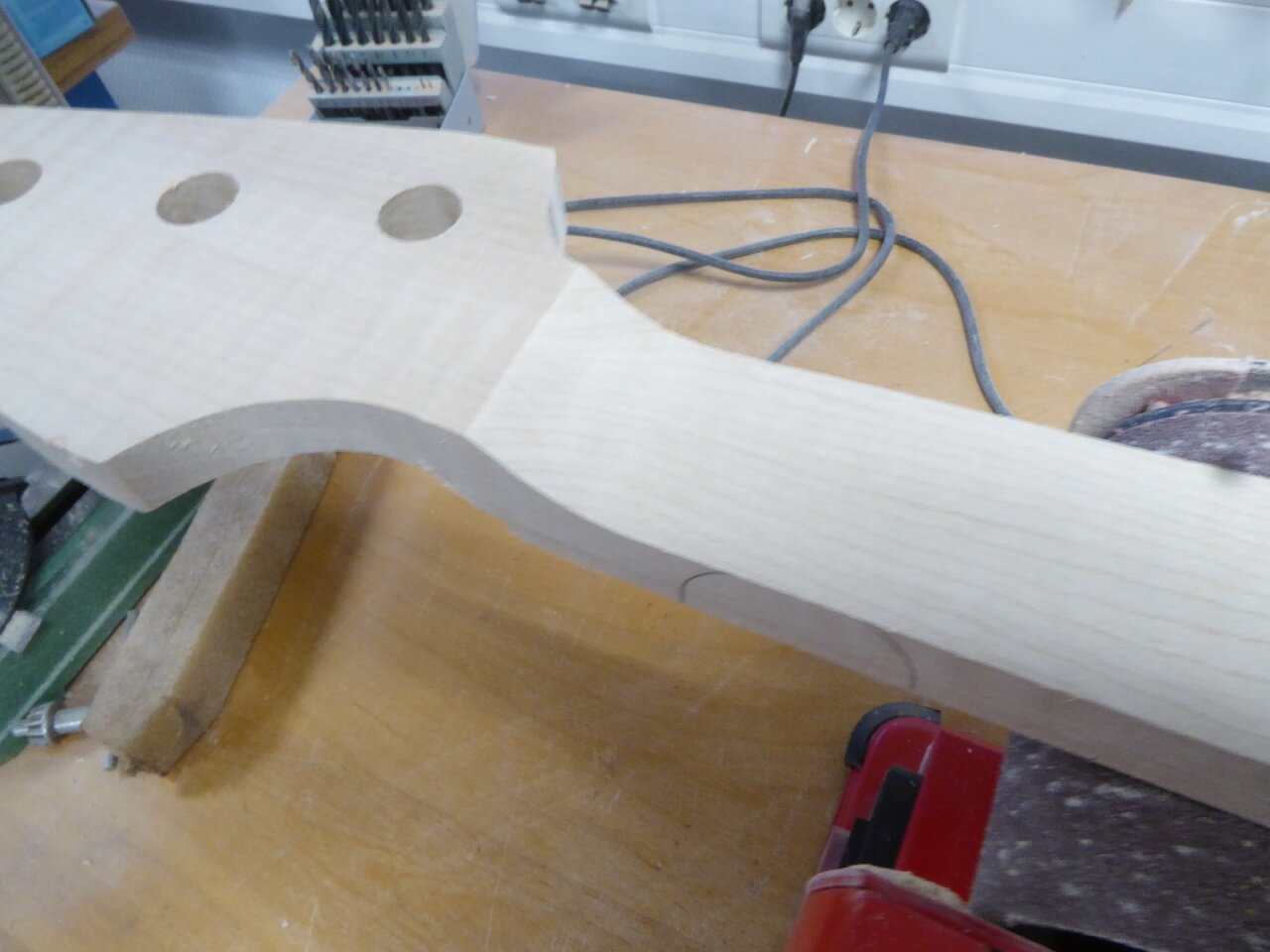

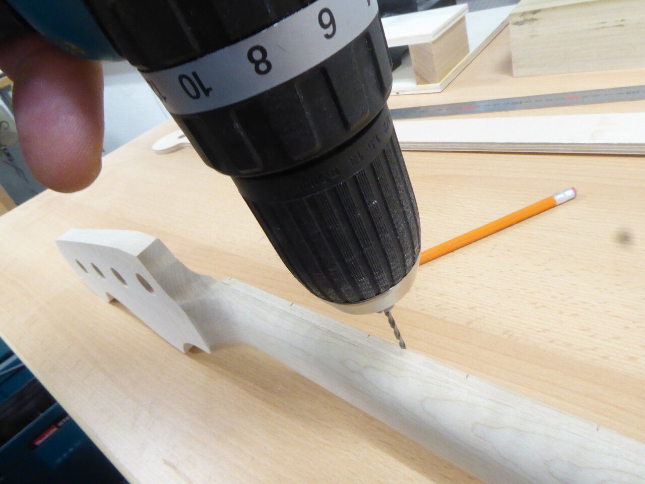

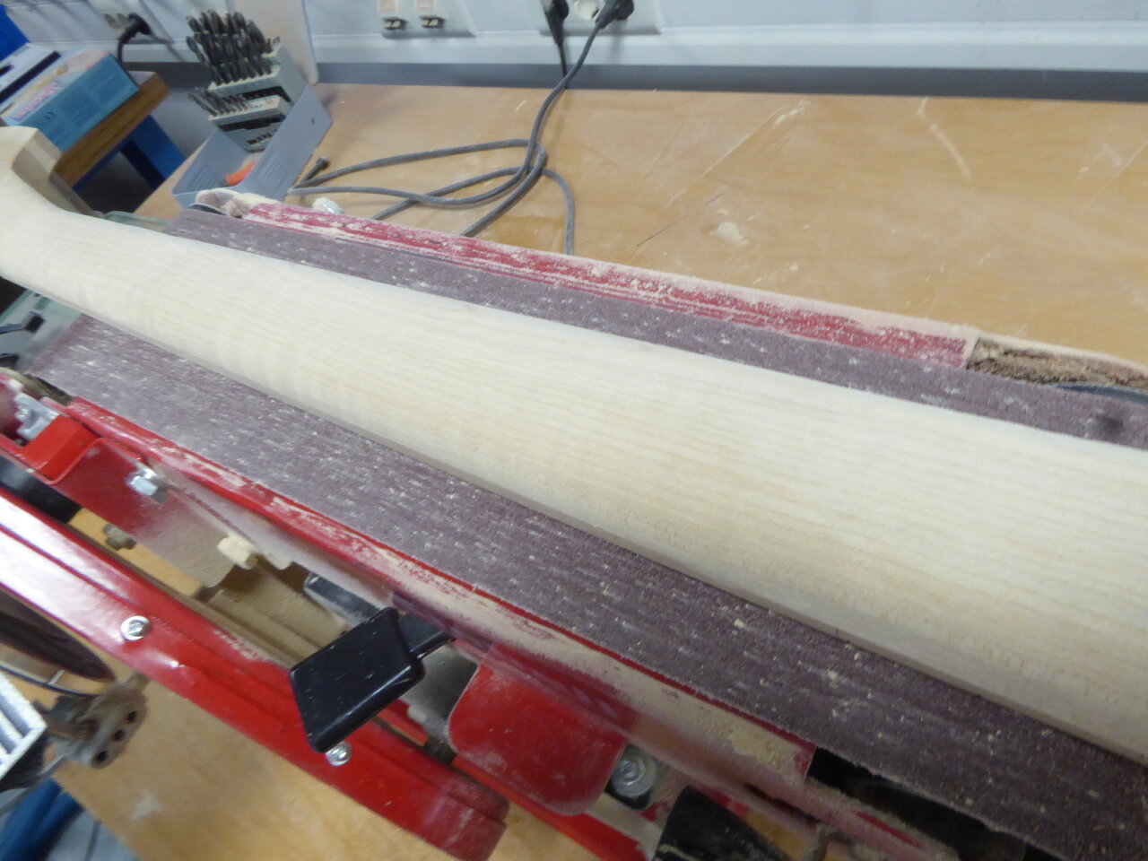

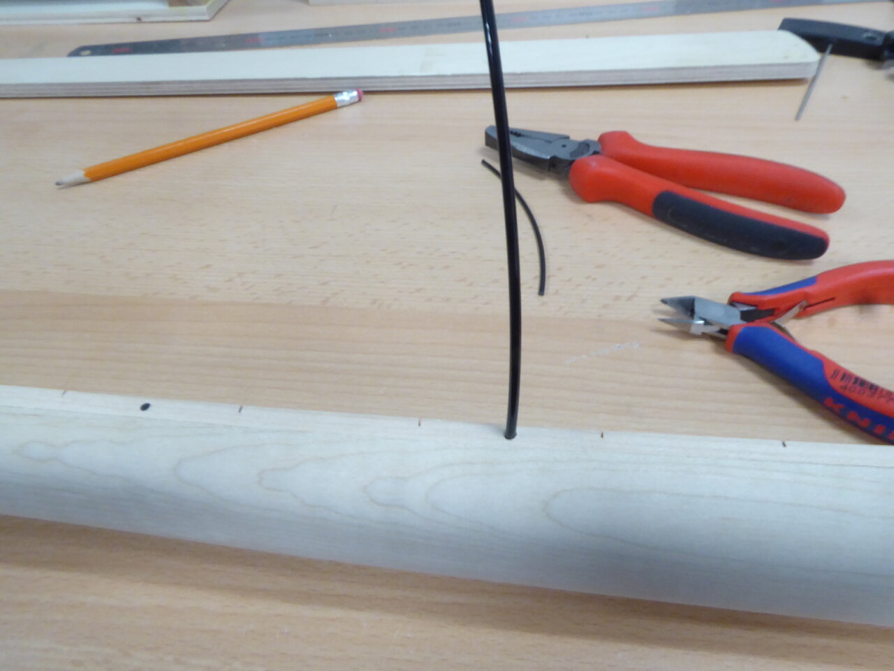

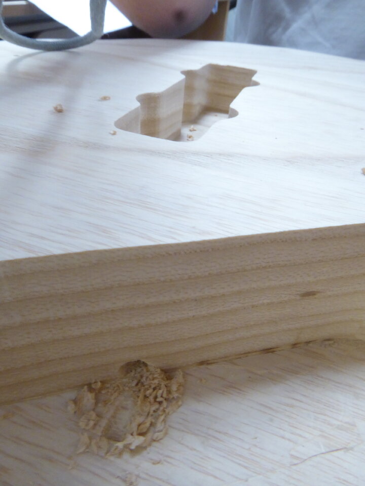

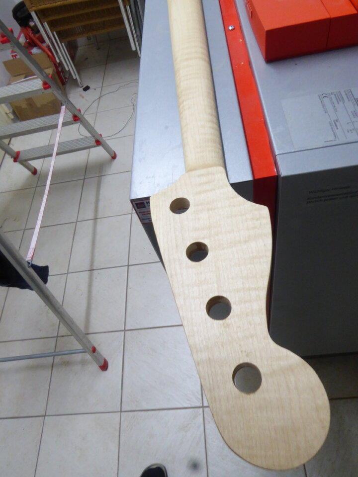

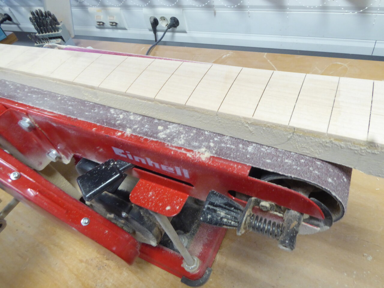

Heute ging es weiter mit folgenden Arbeitsschritten:
1. Griffbrett am oberen Ende mit dem Tellerschleifer etwas abgeschliffen
2. Hals ausgesägt mit der Bandsäge
3. Hals hinten plan geschliffen mit dem Bandschleifer
4. Hals hinten konturiert mit dem Bandschleifer
5. Bohrungen für Kabel gebohrt mit der Handbohrmaschine

Ooouuuh, das sieht aber nach sehr wenig Material aus hinter dem Nullbund. :gruebel:
Reaktionen: FourStringsOnly

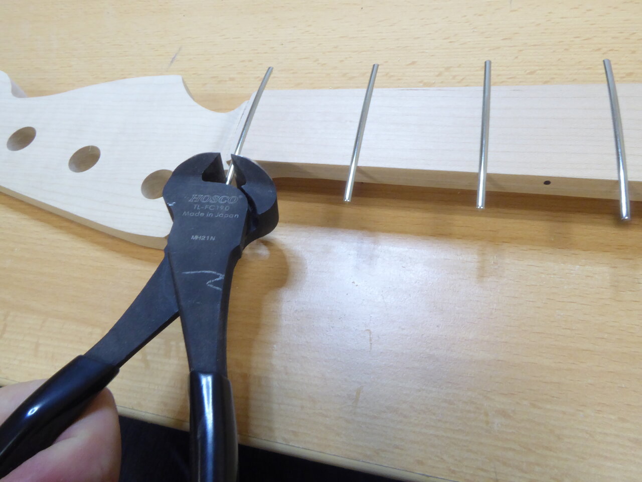

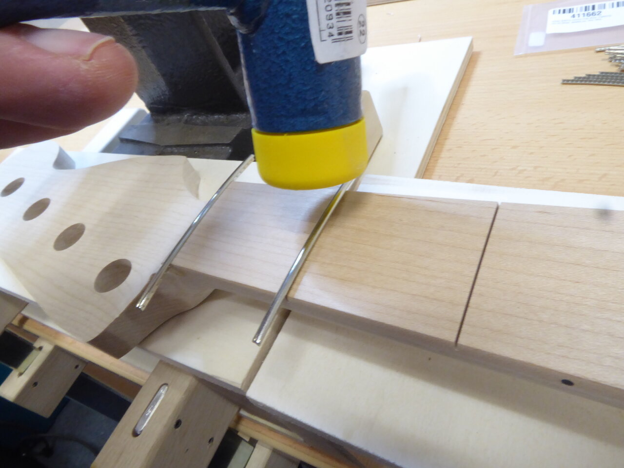

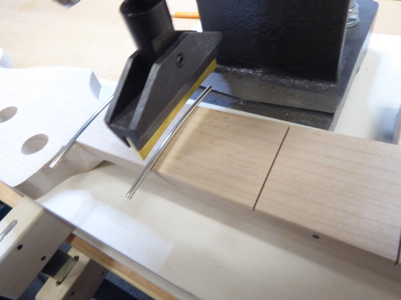

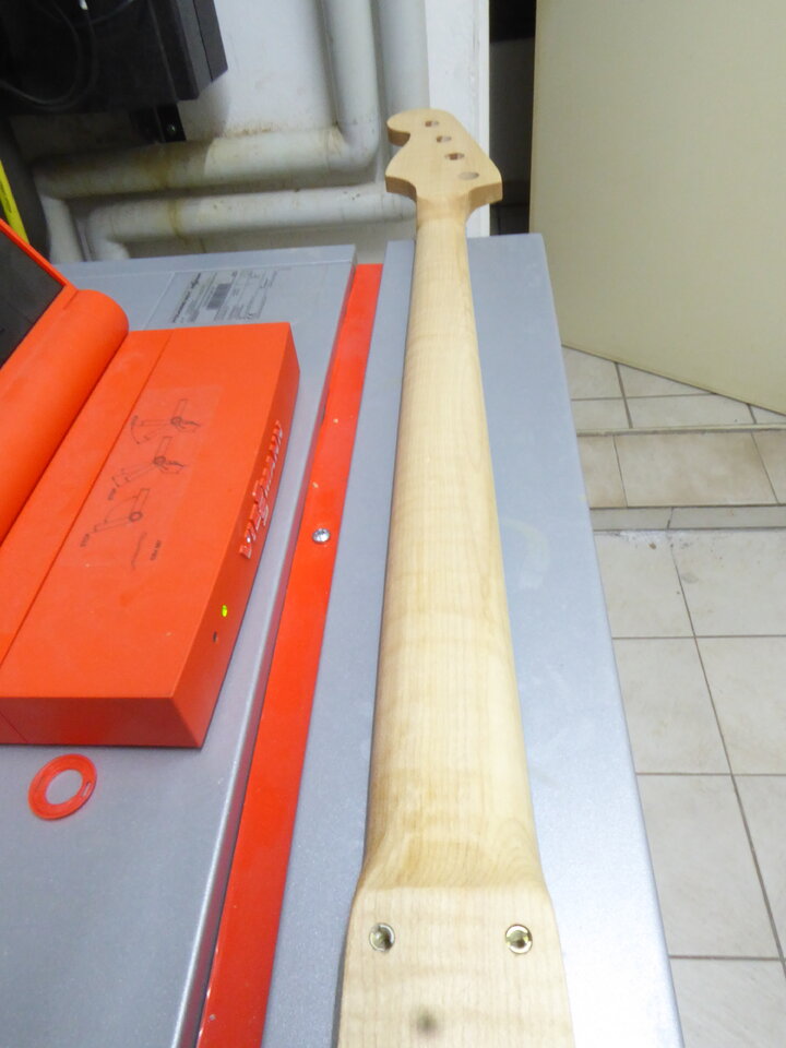

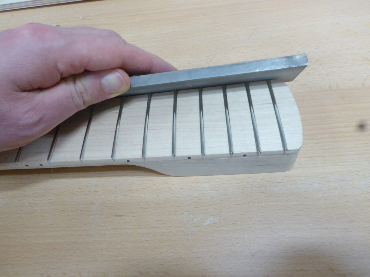

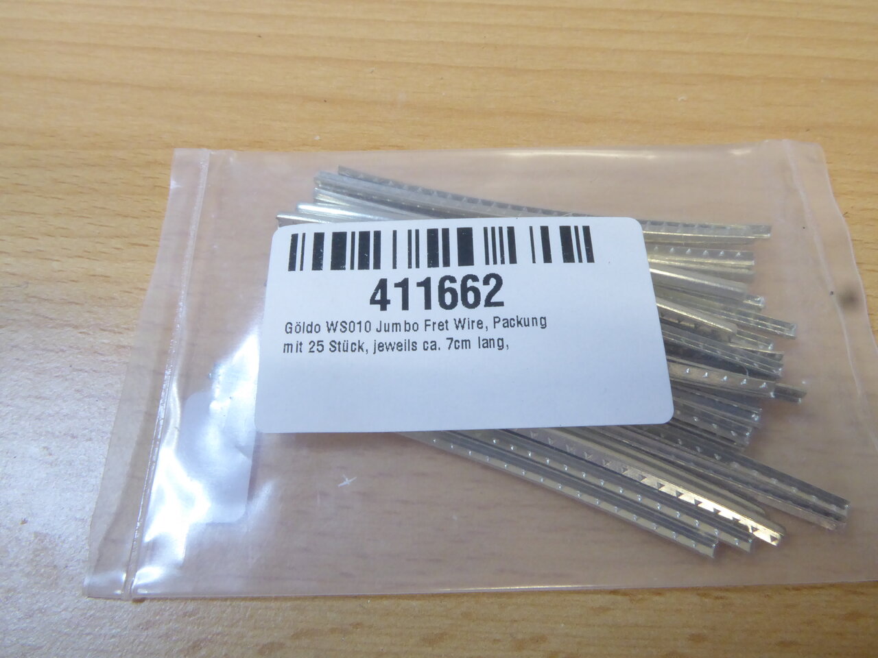

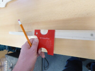

Heute ging es weiter am J7 mit folgenden Arbeiten :-):
1. Side dots installiert
2. Bundiert mit der kleinen Drehdornpresse (der Nullbund ging ohne Beschädigungen des Griffbretts rein ;-))
3. Löcher für Mechaniken aufgebohrt mit Ständerbohrmaschine und 17,5 mm Bohrer
Reaktionen: Talentfrei, Purpleone, daphonque und 12 andere

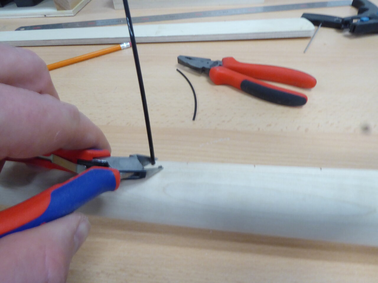

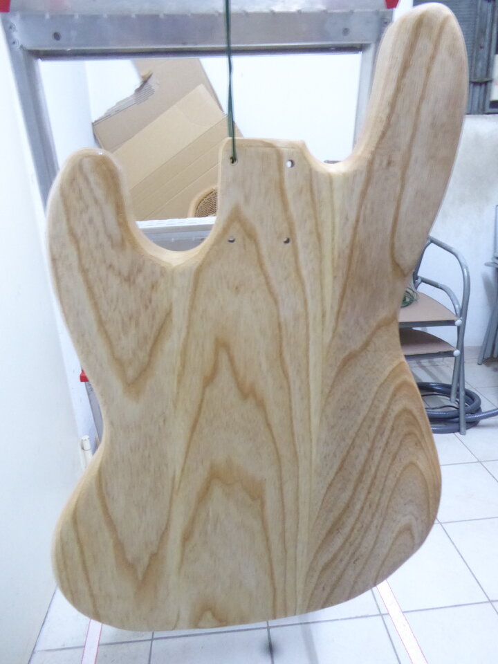

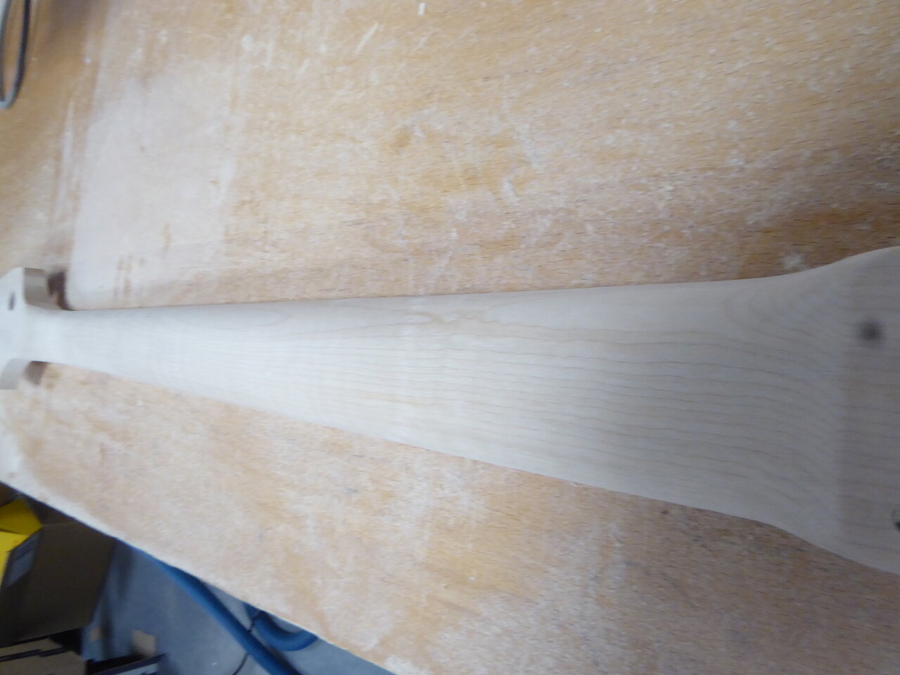

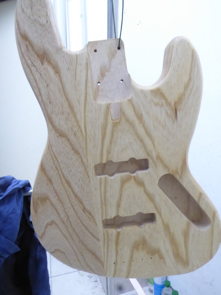

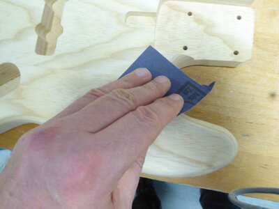

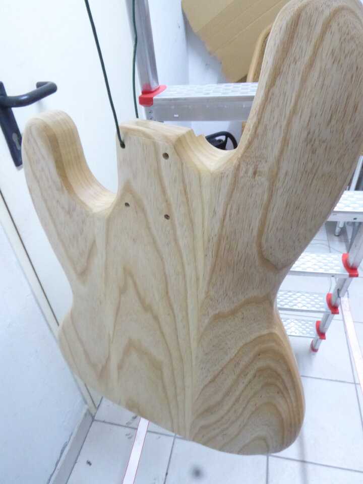

Heute habe ich die Bünde gefeilt und verrundet und den Body geschliffen und das erste Mal geölt.
Reaktionen: Talentfrei, Purpleone, daphonque und 9 andere

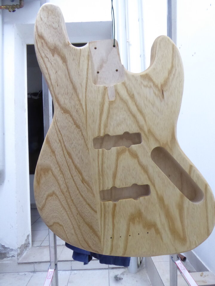

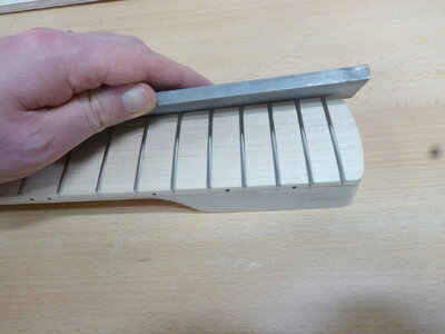

Heute gab es nicht viel zu tun. Ich habe den Hals mit 400er Schleifpapier geschliffen und dann das erste Mal geölt. Der Body wurde das zweite Mal geölt.

  • #918
Ich würde den Body noch ein paar Tage in die Sonne legen, dann ist er nicht mehr so blass.
Geschmackssache...
Reaktionen: daphonque und FourStringsOnly
