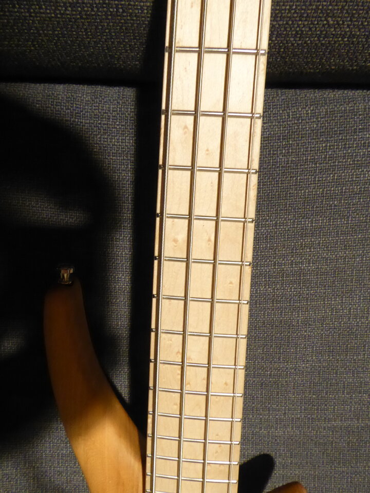

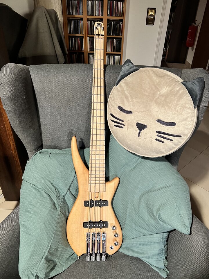

Da @FourStringsOnly gerade den Bass testet und einstellt, darf ich Euch schon mal ein kleines Foto vom Ergebnis zeigen

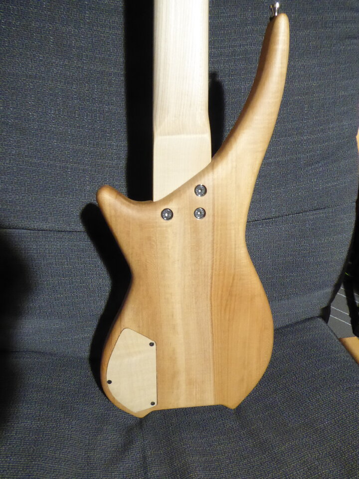

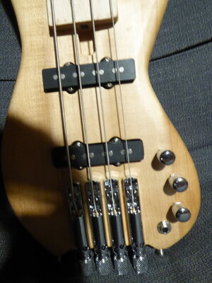

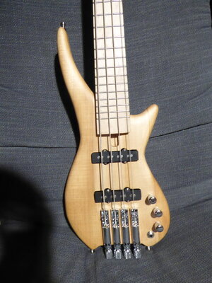

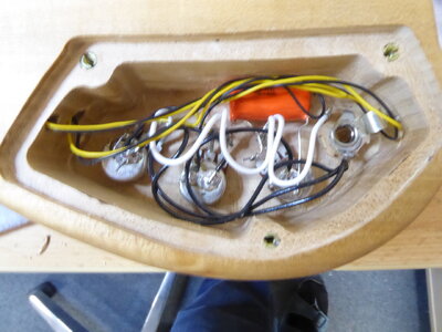

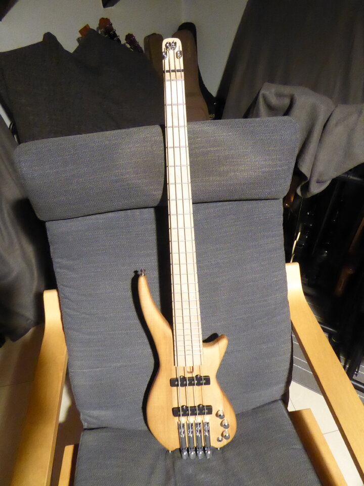

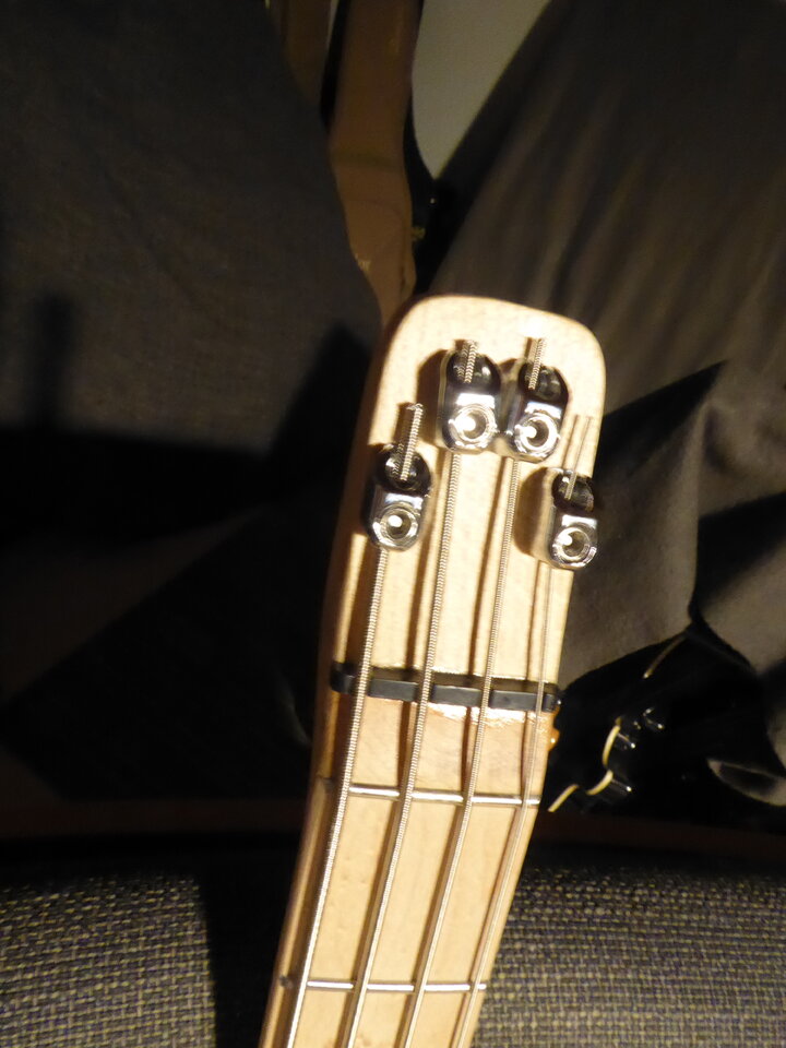

Heute habe ich die letzten Arbeiten getätigt: Die PUs und Elektrik verlötet und die Tuner und Saitenhalter montiert.
Trotz seiner geringen Abmessungen lässt sich der H6 im Sitzen gut spielen und hängt auch beim Spielen im Stehen gut am Gurt.

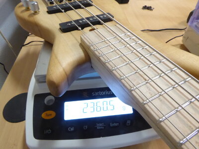

Wiegen tut der Kleine lediglich 2,36 kg.

Also ich muss sagen, der steht @BassZwerg wirklich ganz hervorragend :great:
Bei diesem furchtbarem tread juckt es aber sowas von in den Fingern, sowas selbst mal anzufangen.
Haste einen Überblick, wieviel Arbeitsstunden in einem Bass stecken? :gruebel:
Edith: Der Hals am Übergang.... da fehlt aber noch einiges an shaping, oder? :confused:

Beim H6 waren es ca. 40 bis 50 Stunden.
Der Aufwand hängt viel davon ab, ob man Schablonen machen muß oder ob diese schon vorhanden sind.
Beim H6 z.B. mußte ich unter anderem neue Fräs-Schablonen fürs Elektrikfach zeichnen und sägen.
Stimmt, da könnte man noch einmal ran.
Die höchsten Lagen lassen sich aber auch jetzt schon recht einfach erreichen.

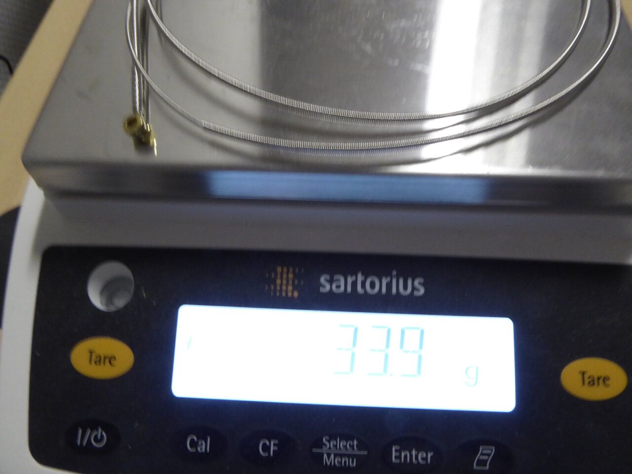

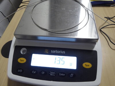

Weil es doch zu interessant ist und ich rein zufällig eine Präzisionswaage hier habe, messen wir doch einfach einmal das Gewicht einer E-Saite und das Gewicht einer D-Seite.
Ergebnis:
D-Saite: 13,5 g
E-Saite: 33,9 g
Verhältnis E/D: 2,51
Das Verhältnis ist also kleiner 3,1 und deshalb ist die Saitenspannung bei einer D-Saite des vorliegenden Typs also wirklich größer als die der E-Saite.
Ich muß also meine Aussage revidieren und dem @zeppo3000 Recht geben. Vielen Dank also nochmals für die Info :great: .

  • #834
... :great: ... - ...nix ist besser, als "die Praxis"...
...manche Dinge glaubt man eben erst dann selbst, wenn man es selbst auch nachvollziehen kann (und nachvollzogen hat)... - ...und Auswirkungen auf deine "Bassbaukünste" wird es ja auch nicht haben...(irgendwann schreibe ich doch noch ein Buch: ..."...über die Statik eines Basshalses..."...:gruebel:... - ...wenn ich mich "kurz halte, wird es auch nur ein "Taschenbuch" (also ein Buch, dass in eine Hosentasche passt)...)...

  • #835
Dumme frage, darf man nicht nur das gewicht der schwingenden Saite zum Rechnen nutzen? Ich denke das könnte das Verhältnis noch minimal verschieben.
Reaktionen: BassZwerg

  • #837
Richtig, das Gewicht ist entscheidend. Es hängt ungefähr vom Quadrat des Durchmessers ab, aber eben nur ungefähr, da die Saite abhängig von der Umwicklung ja auch etwas Luft enthält. Dickere Saiten haben meisten mehrere Lagen Umspinnung.
Reaktionen: FourStringsOnly und BassZwerg
