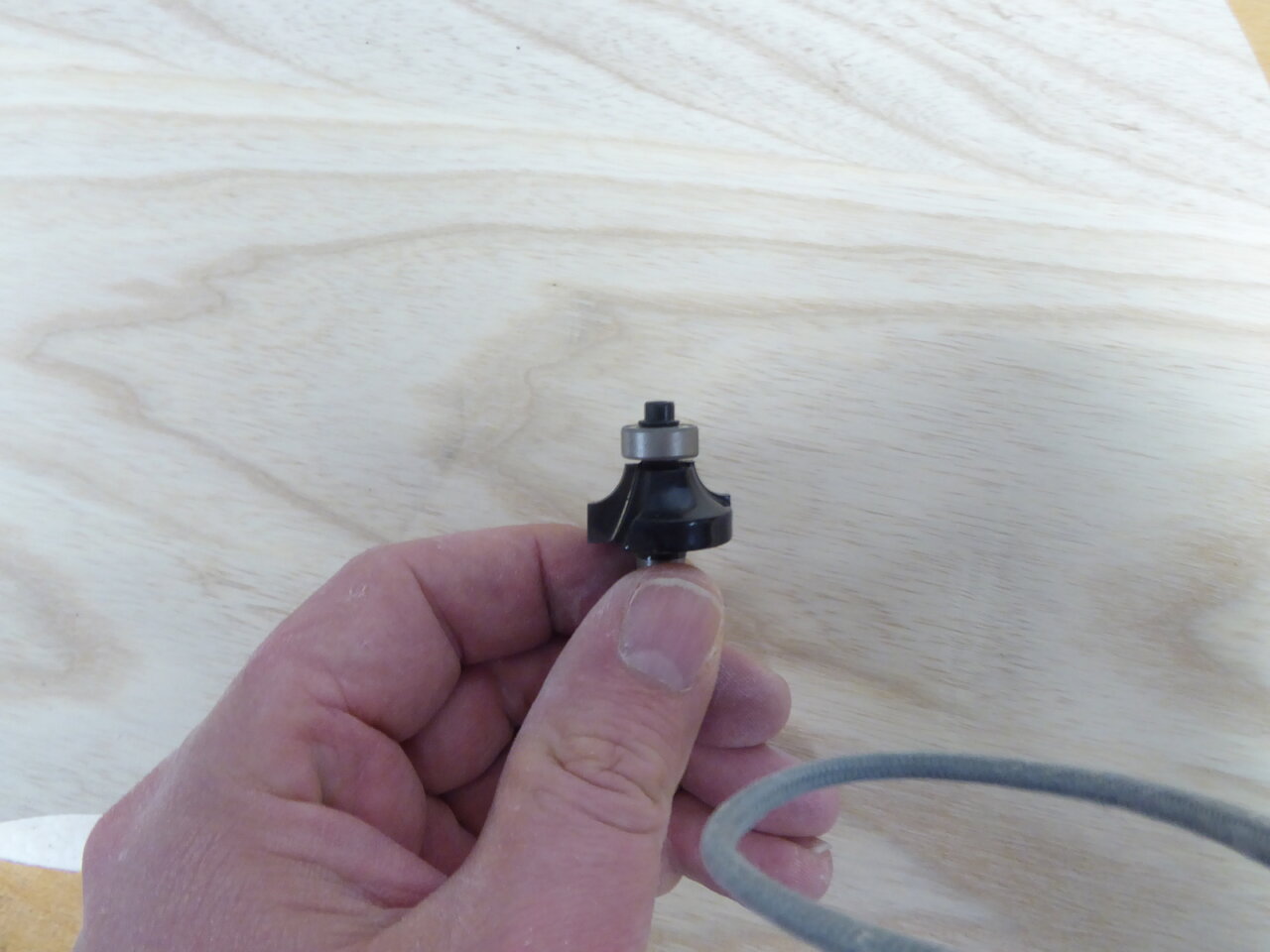

Ist das schon lange her, das Du dem Fräser bei Stewmac bestellt hattest? Ich kenne die auch als super fair. Wenn Du den Fall schilderst, vielleicht mit Fotos, ich denke, die schicken Dir vielleicht ein Lager…
Reaktionen: FourStringsOnly
  • #882
Ich glaube die Kugellager habe ich geschlachtet, da ich lange Zeit mit zu hoher Drehzahl gefräst habe und das eine Kugellager so heiß wurde, daß es schwarz anlief :confused:.
  • #883
welche Drehzahl sollte man denn einstellen? :confused:
Bin jetzt auch net so der Fräskopp :D
  • #884
Das weiß ich selber nicht so genau.
Generell heißt es wohl, je größer der Fräser um so geringer muß die Drehzahl sein.
In manchen Youtube-Videos heißt es auch das in Holz immer mit maximaler Drehzahl gefräst werden kann.
Anfangs hatte ich mit maximaler Drehzahl gefräst (30000 U/min), mittlerweile fräse ich mit der kleinsten einzustellenden Drehzahl (10000 U/min) und seitdem habe ich keine Verfärbungen mehr.

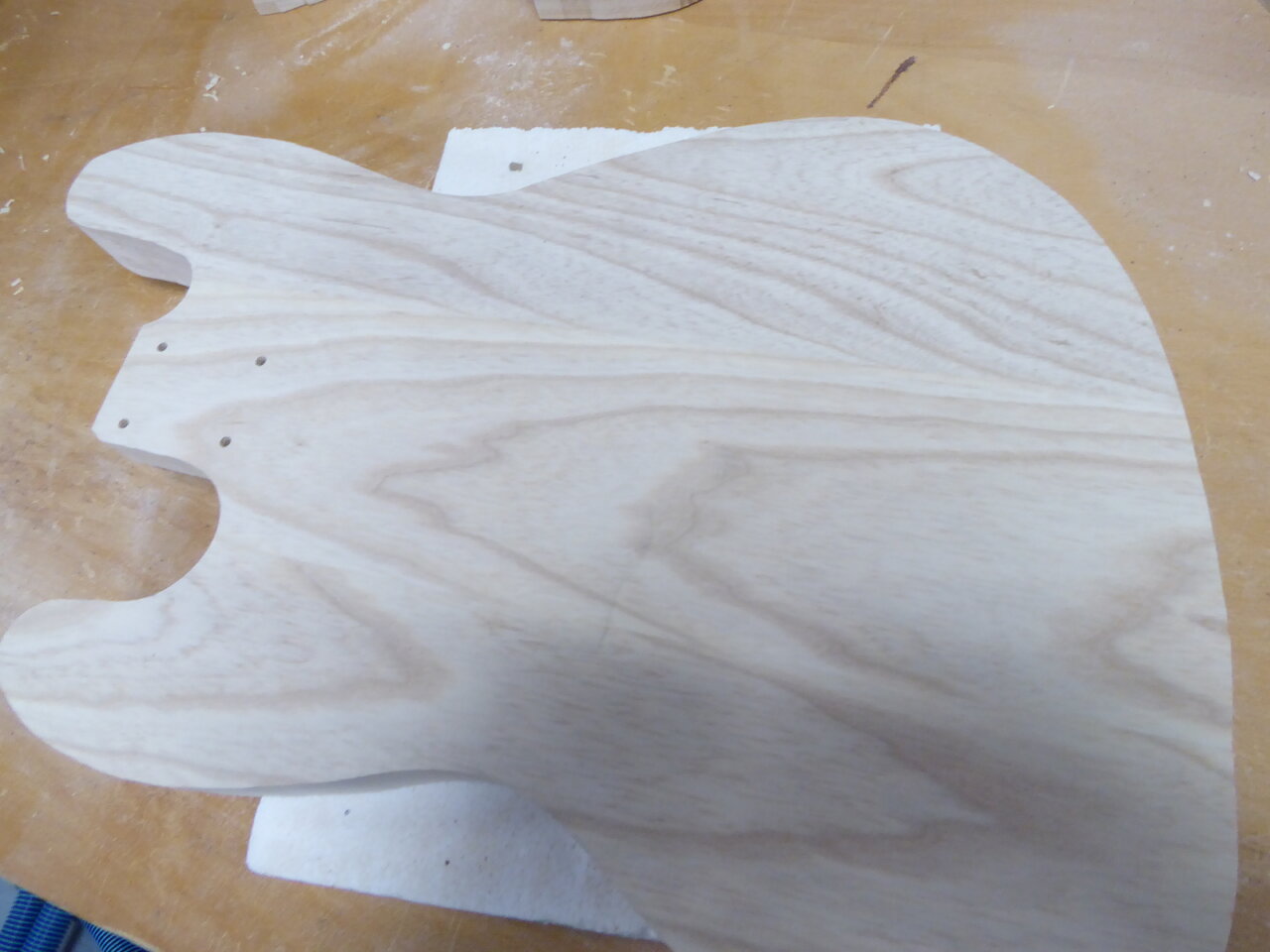

Nachdem ich ziemlich erschrocken war über das Gewicht des Korpus von über 3 kg, habe ich heute den Korpus von 47 mm auf 41 mm Dicke heruntergefräst und geschliffen.
Jetzt wiegt der Korpus nur noch 2,7 kg, aber der Bass wird wohl trotzdem nicht sehr leicht werden. 4,5 kg wird er wohl mindestens wiegen, könnten auch 4,7 kg oder sogar mehr werden.
Aber ok, ich hatte auch mal einen Fender Marcus Miller Signature Bass, welcher knapp über 5 kg wog ... geklungen hat der wunderbar.

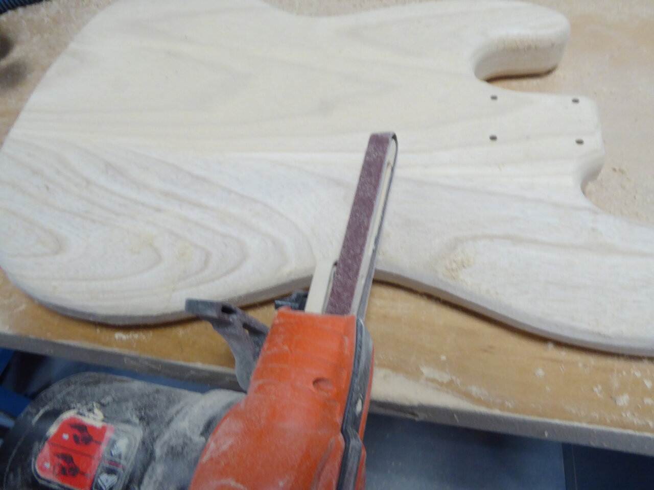

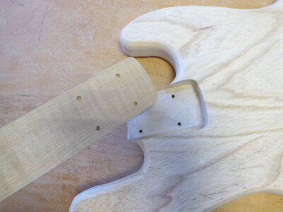

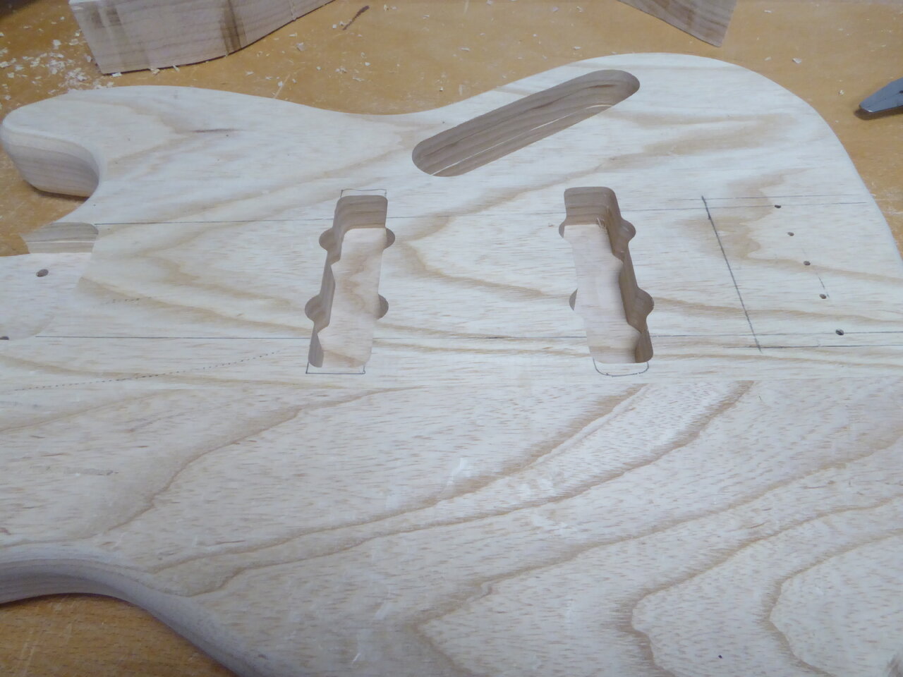

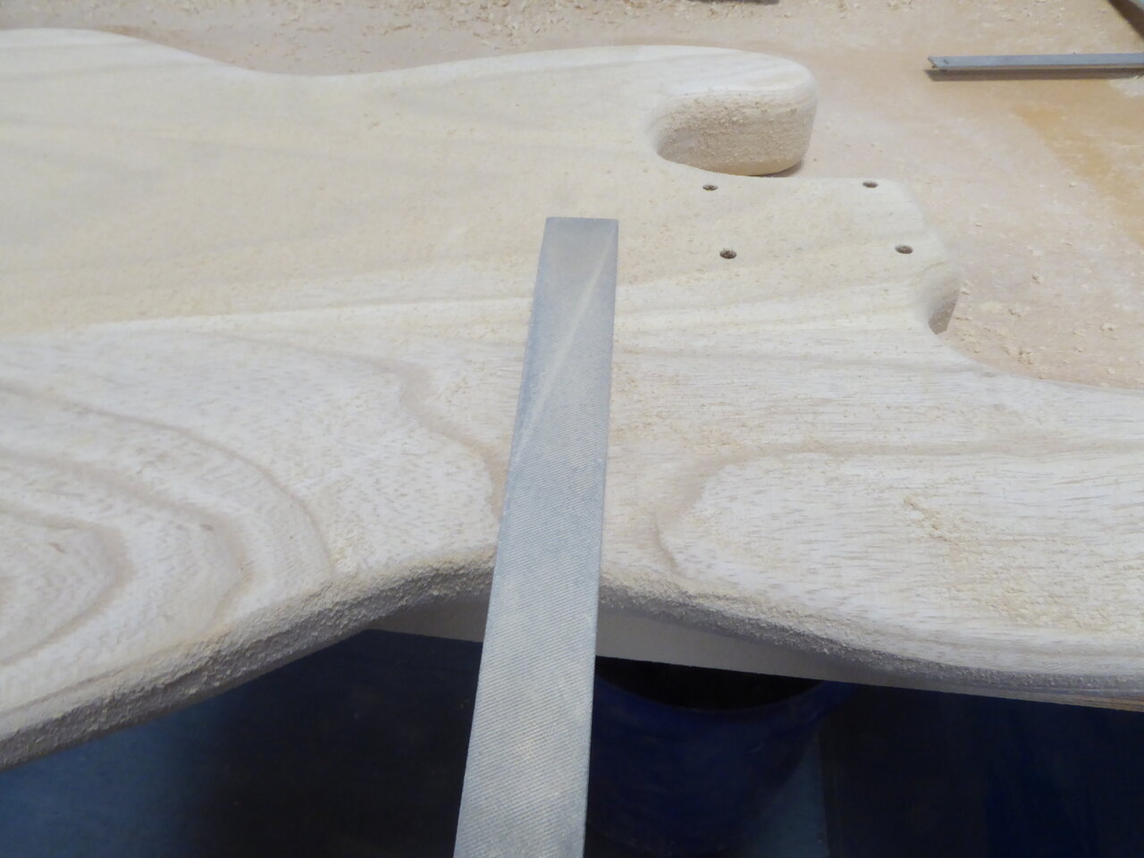

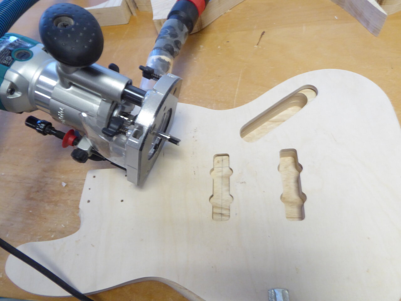

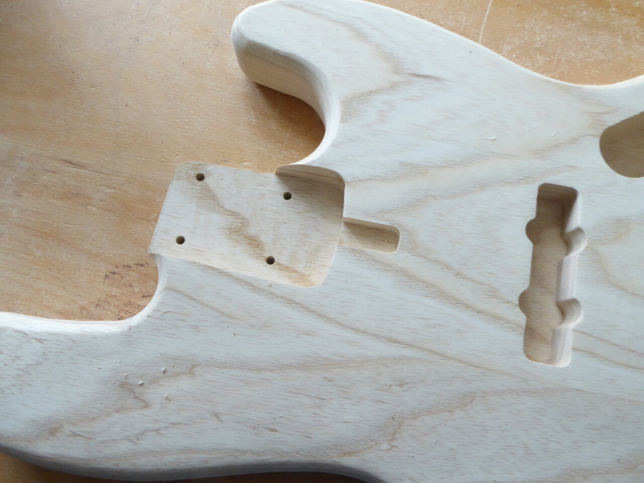

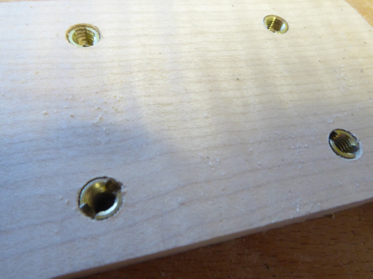

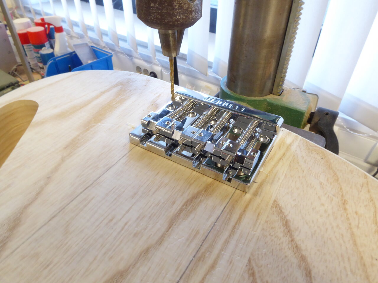

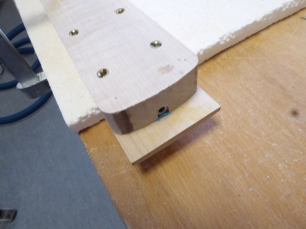

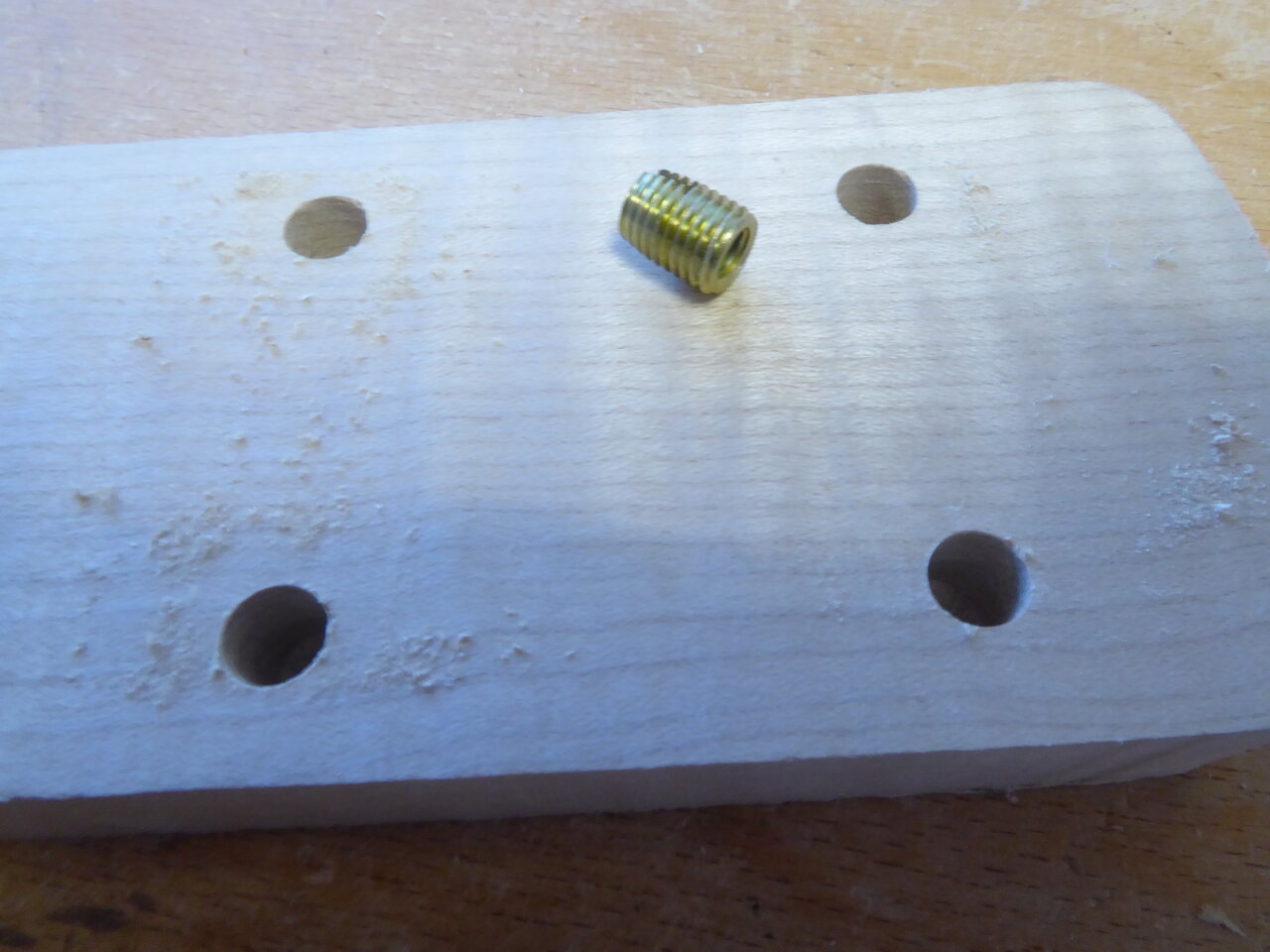

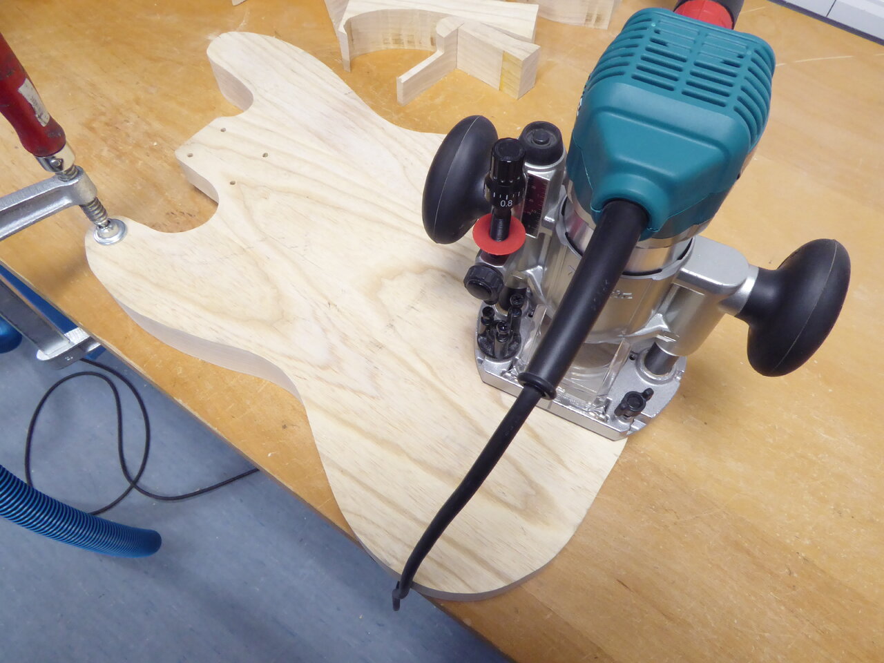

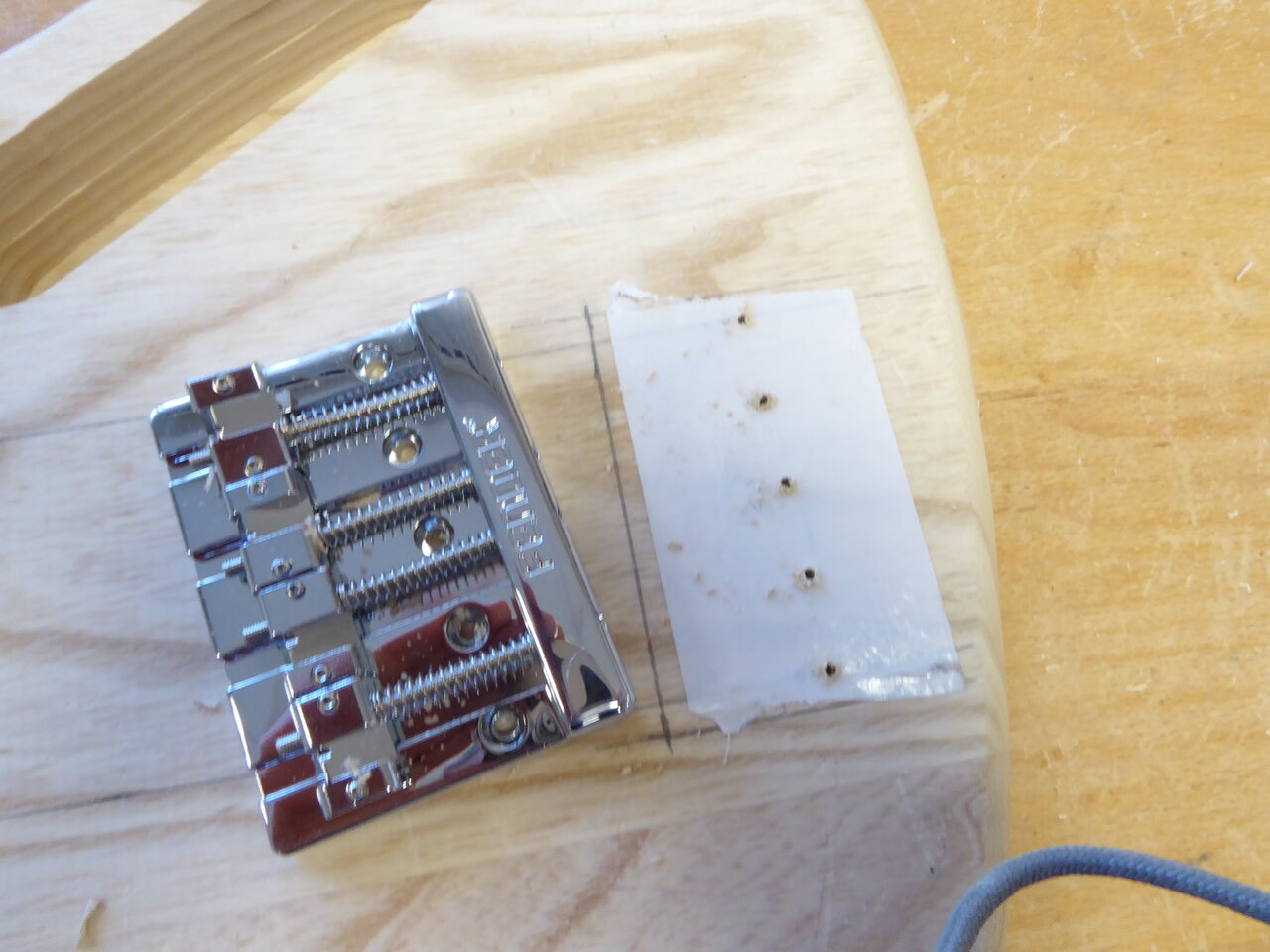

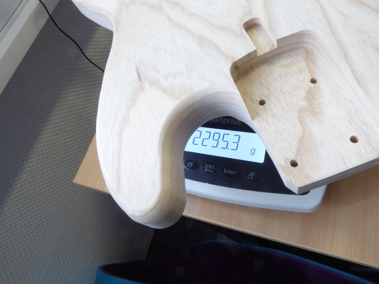

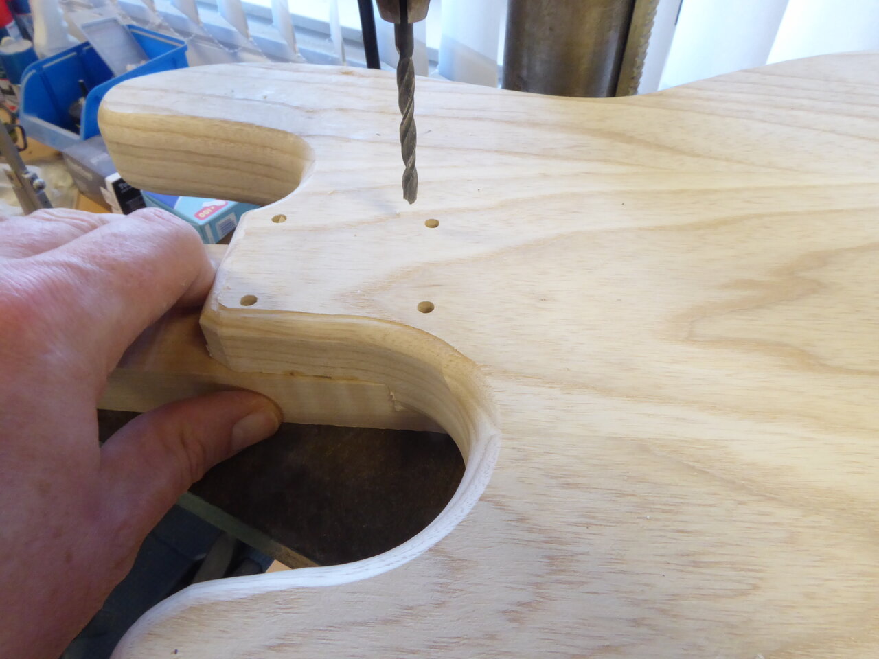

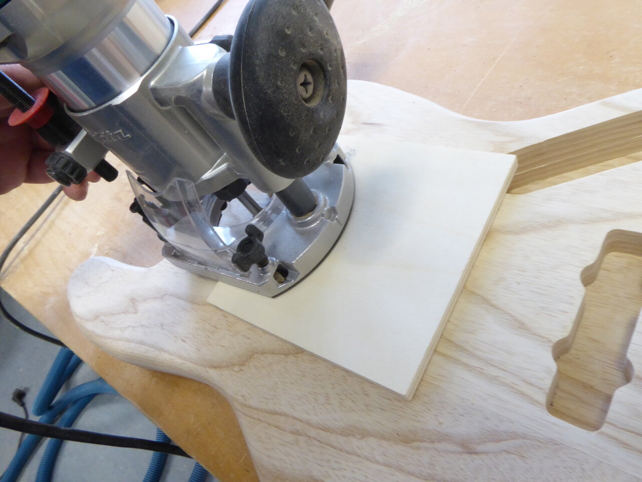

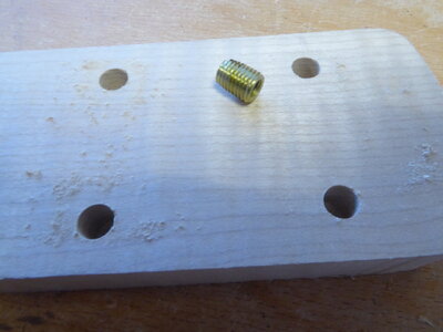

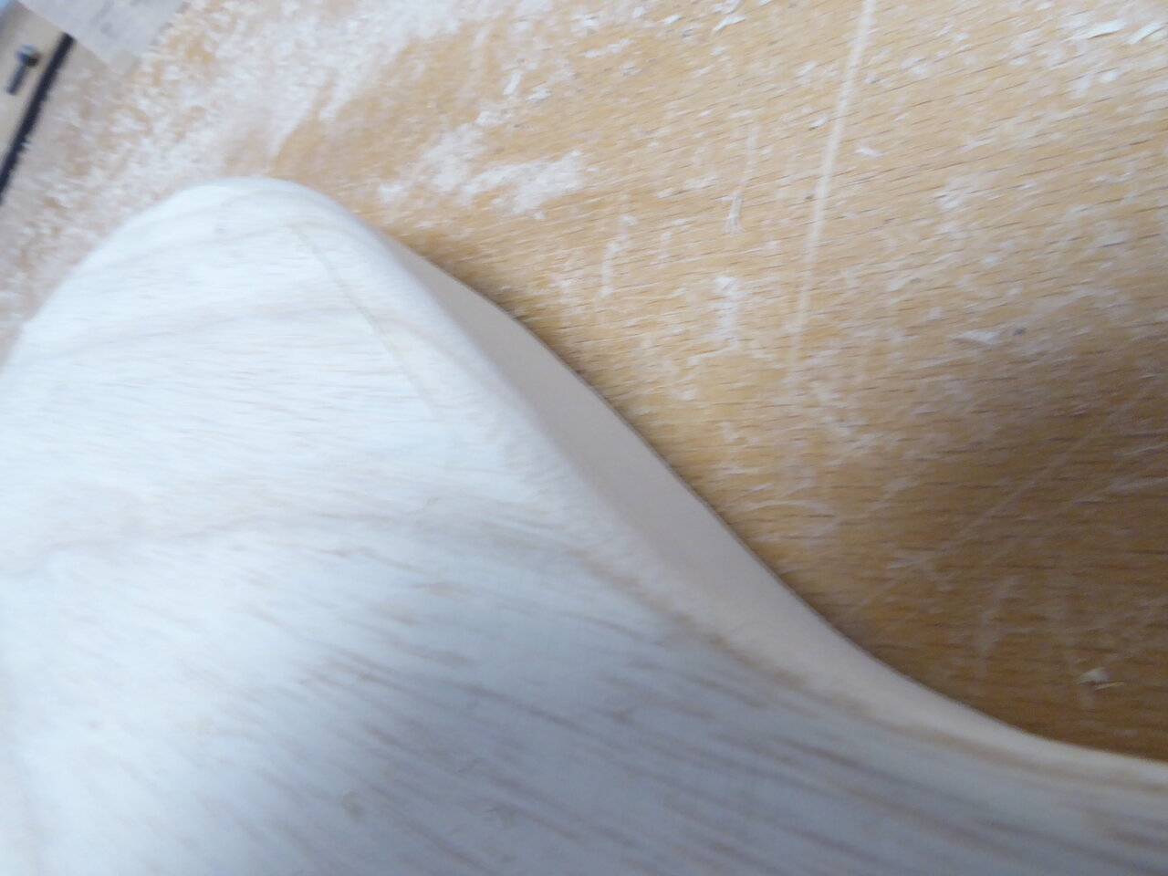

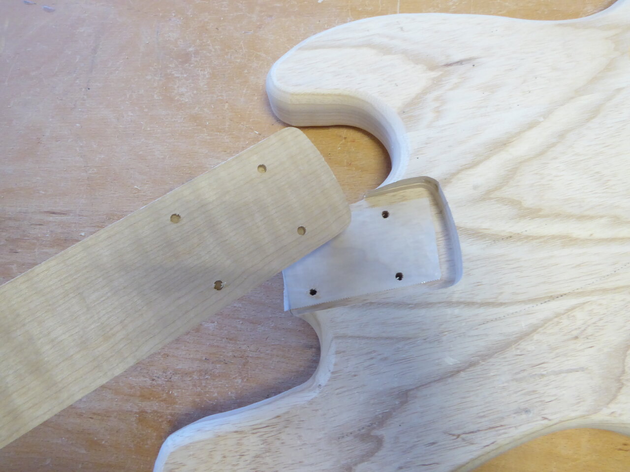

Heute ging es weiter mit folgenden Arbeiten:
1. Halsverschraubung mit Rampa-Muffen installiert
2. Bohrungen für Brücke mit Ständerbohrmaschine gebohrt
3. Pickup-Aussparungen gefräst mit Oberfräse
4. Body verrundet mit Powerfeile und Handfeile
Jetzt wiegt der Body nur noch 2,3 kg ... :-)

  • #895
Für Esche im Rahmen des Erwartbaren, die JB Korpusform ist halt ein großer Klopper.
Sehe ich das falsch oder bist Du bei der Oberschenkelauflage beim Original geblieben?
Reaktionen: BassZwerg und FourStringsOnly

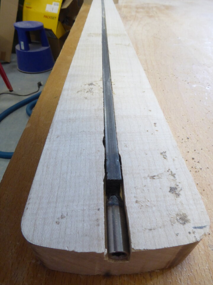

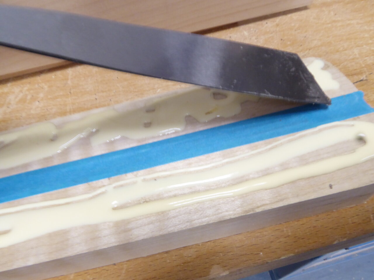

  • #897

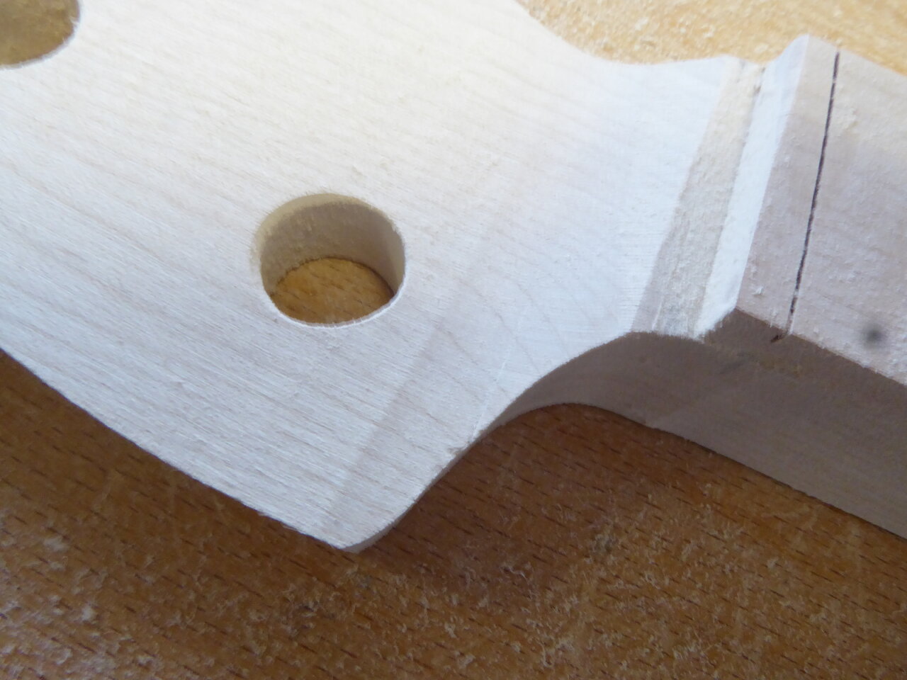

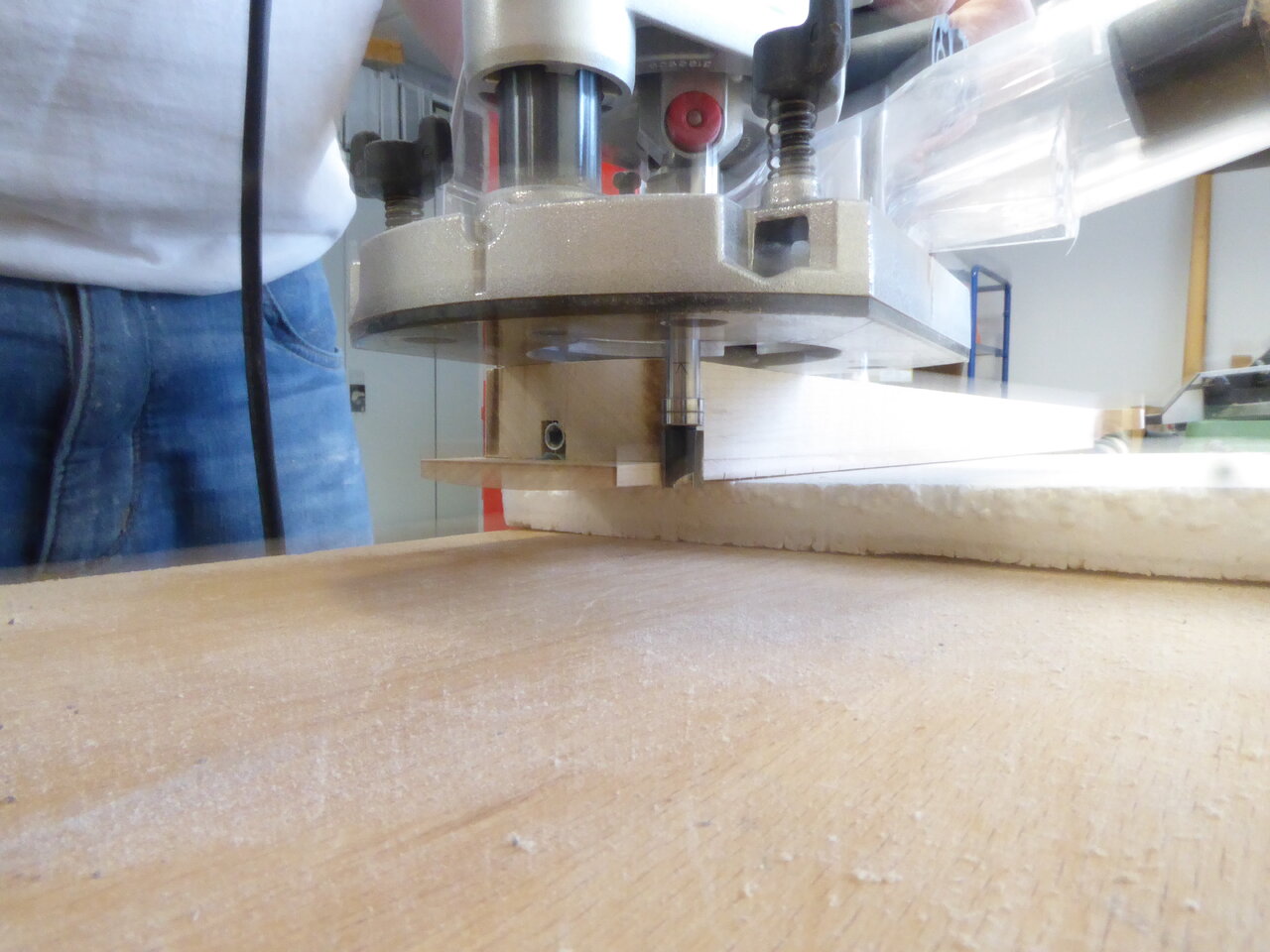

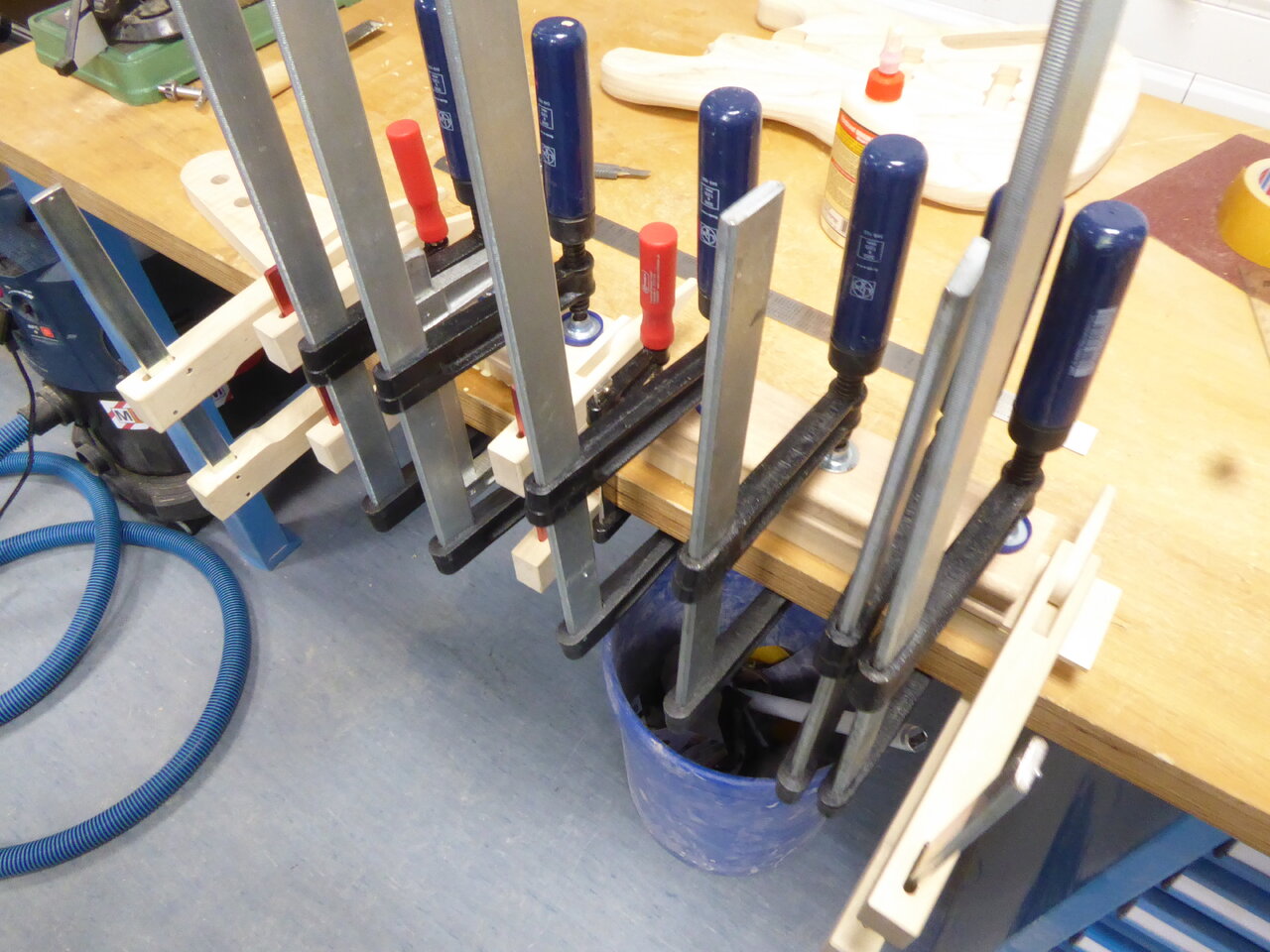

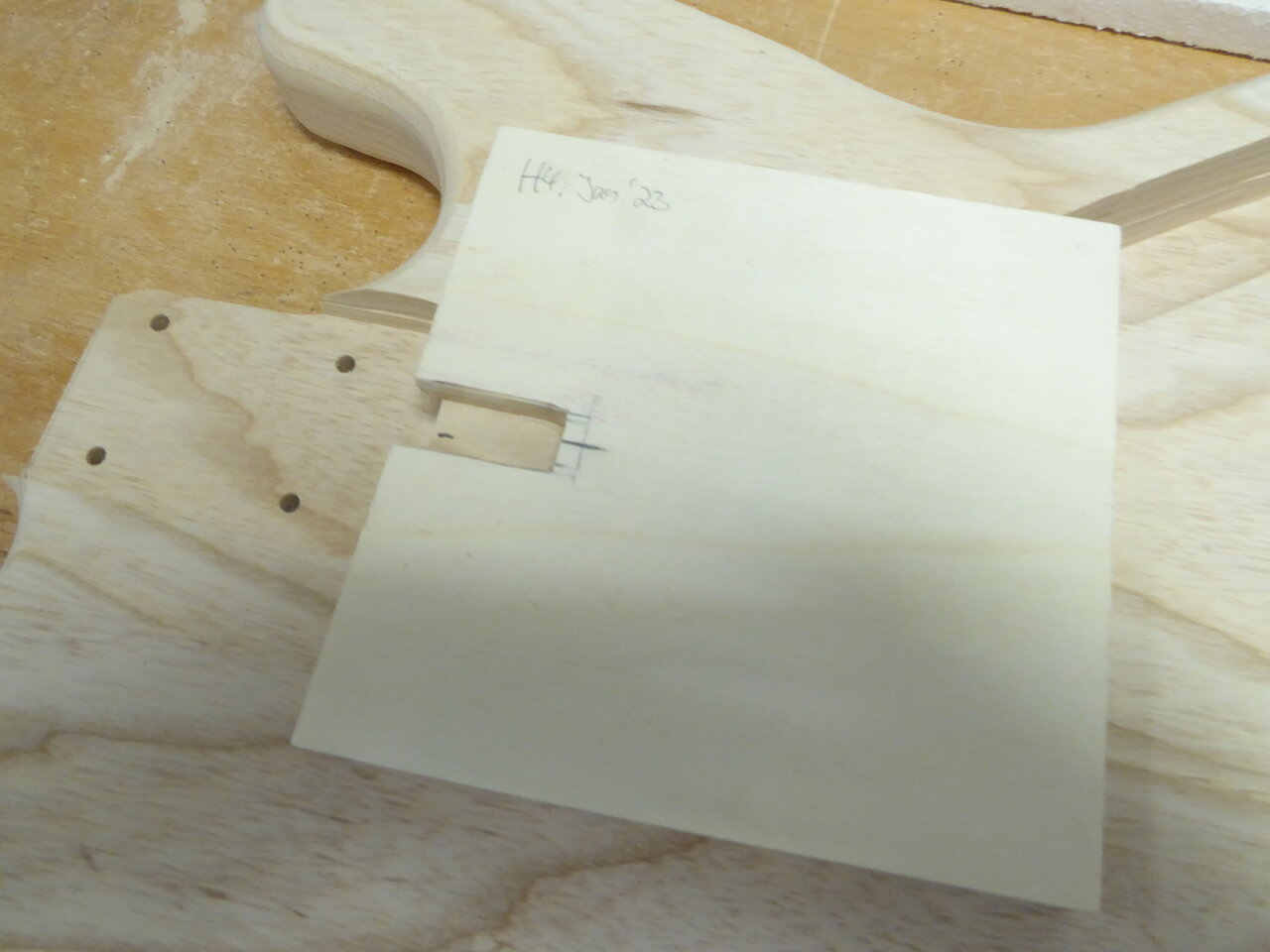

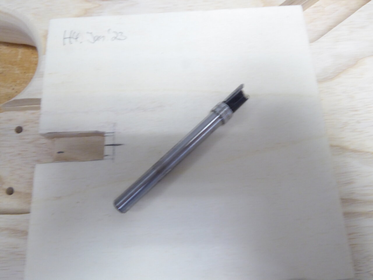

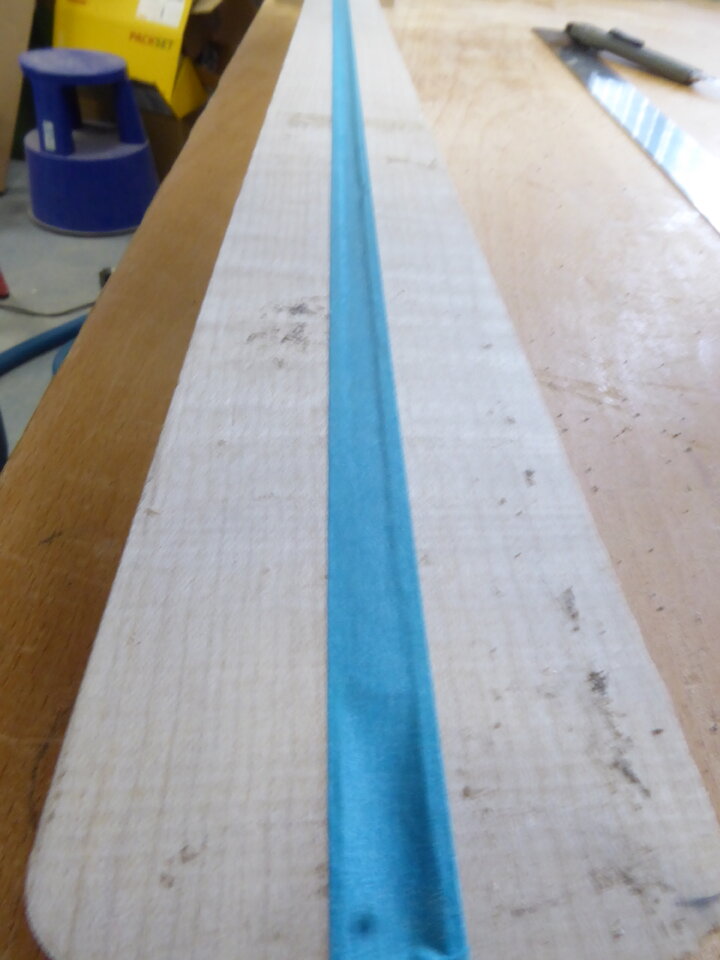

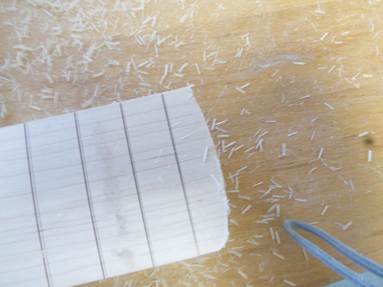

Beinahe hätte ich ihn wieder vergessen: Den Zugang zum Halsspannstab ;-).
Mit der Oberfräse und dem neuen Fräser vom Rall war das schnell gefräst :-).
Danach habe ich noch das Griffbrett auf den Hals geleimt.

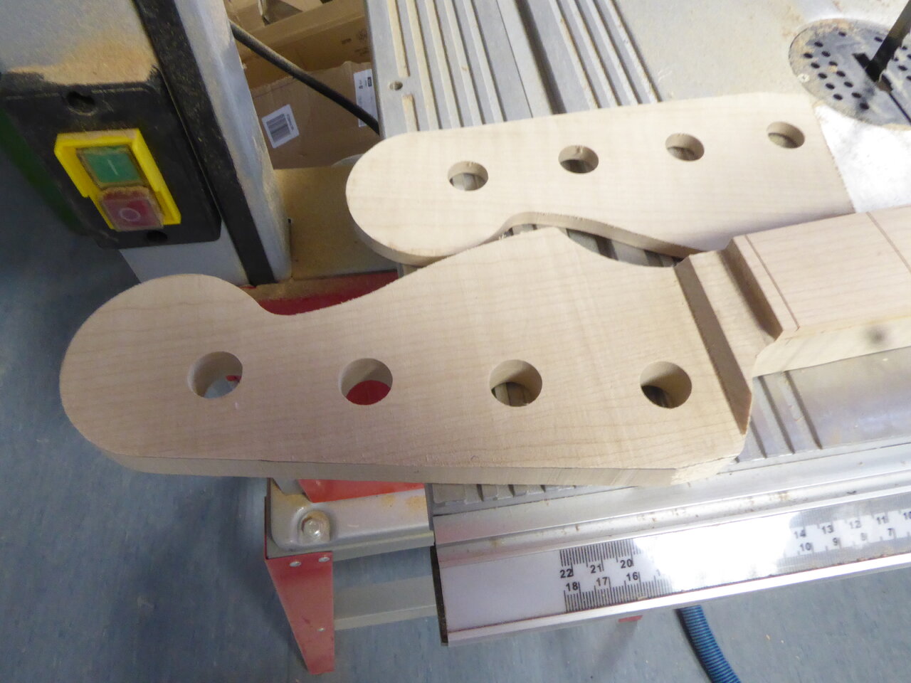

  • #898

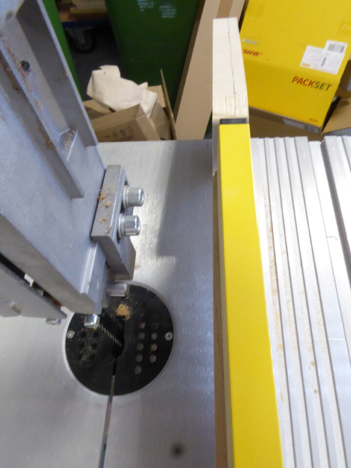

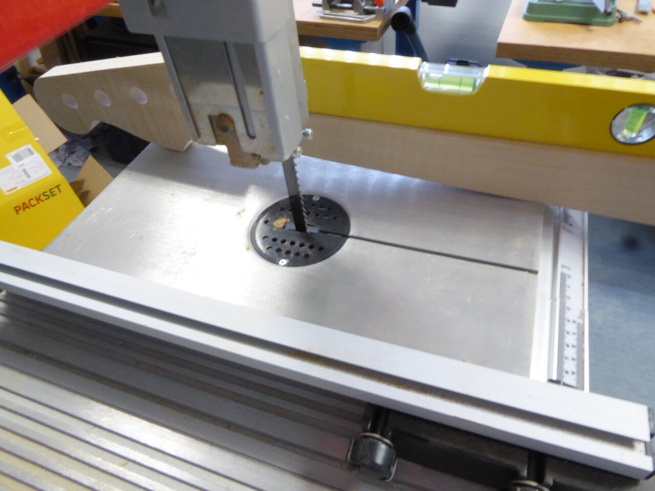

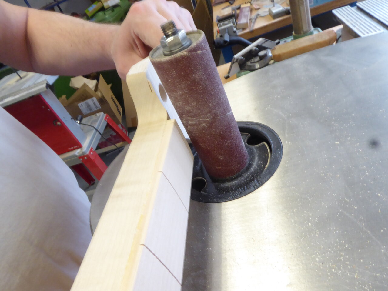

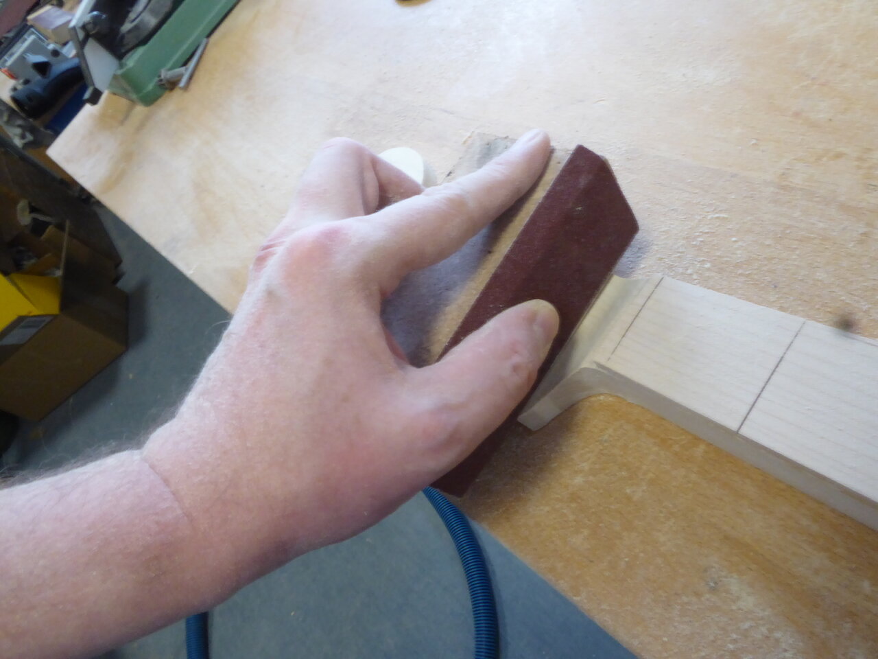

Heute habe ich die Kopfplatte konturiert, mit der Bandsäge und dem Spindelschleifer, und den unteren Griffbrettüberstand abgefräst.
Vor dem Sägen an der Kopfplatte mit der Bandsäge hatte ich doch etwas Bammel:fear:, hat aber dann doch ganz gut geklappt :-).

  • #899
Machst Du einen Nullbund und Gibson-Style Sattel?
Du hast da so eine "Kante" zwischen Griffbrett und Kopfplatte... 🤔
  • #900
Ja, es gibt einen Nullbund und einen Sattel vor dem Griffbrett, da weiche ich vom Original Jazz Bass ab :-).
Zwischen Nullbund und Sattel werde ich noch ein bißchen vom Griffbrett wegschleifen, damit ich den Sattel niedriger halten kann, um genug Druck auf dem Nullbund zu haben.
