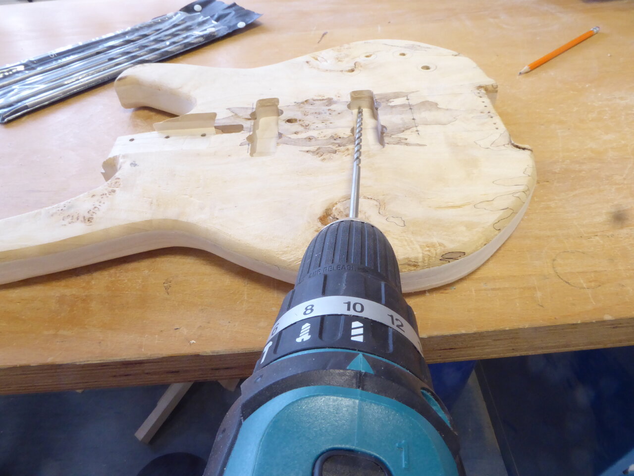

Ja Holzbohrer sind ne sinnvolle Investition, es gibt Hölzer, die kann man mit eine normalen 135 Grad Wendelbohrer für Stahl nicht ordentlich bohren. Ausserdem platzt das gerne auf der Rückseite aus und die Ränder fransen aus, da kann der Bohrer noch so scharf sein. Die Holzbohrer schneiden sauber am äußeren Umfang zuerst. Gegen das Ausplatzen auf der Rückseite hilft vorsichtig bohren, bis die Zentrierspitze gerade unten durch das Holz schaut. Dann das Werkstück umdrehen und die Zentrierspitze in das kleine Loch stecken, das sie vom Bohrloch her hinterlassen hat. Durch das neue Ansetzen auf der glatten Oberfläche der Rückseite gibt es kein Ausfransen/Ausplatzen, weil der Bohrer wieder sauber in die Oberfläche eindringt. Das klappt bei allen Hölzern.
Mir reicht auch ein Satz mit 3-10 in mm-Abstand, 12, 13, 14 und 17 habe ich aber schon gebraucht und separat. nachgekauft. Bei 15 fängt mein Satz Forstner an, da reichen meist 5mm Abstände bis rauf nach 35. 22mm hab ich separat gekauft, weiß aber nicht mehr, wofür der nötig war. Für größer dann Kreisschneider ca. 17 bis 70 mm und ich hab einen, der kann bis 150 mm. Ist aber ziemlich gefährlich an der Ständerbohrmaschine. Der lichte Raum der Einrichtung muss ja frei bleiben. Kriegt man da die Finger rein, gibts Hackfleisch. Hat aber für runde Griffschalen gut funktioniert, selbst in Multiplex Birke. Besser und sicherer ist aber fräsen mit Kreisschneideeinrichtung, beide Hände an den Maschinengriffen. Die Einrichtung habe ich gebaut aus den zwei Längsführungsstangen der Fräse, dazu ein Stück Latte, das an der Stirnseite montiert wird. Da gibt es ein 3mm Loch am Drehpunkt, der Bohrer geht bis ins Werkstück und bleibt als Achse stecken, und dann muss man mit der Fräse so 2x rum… für 12 und 15 Zoll Lautsprecher zum versenkten Verbau von vorn in der Schallwand lassen sich so bündige Einpassungen machen. Ach so, wir waren ja bei Holzbohrern, na ja sorry für den Ausflug… :nix: :juhuu:
Beim durchbohren nehm ich immer ne Opferzulage, in die ich hineinbohren kann, dann reißt nichts aus.

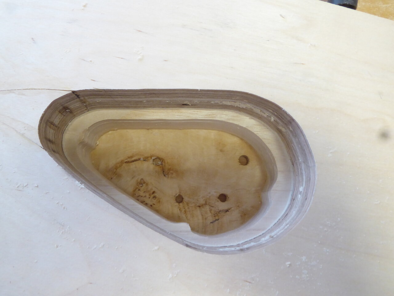

  • #1.023

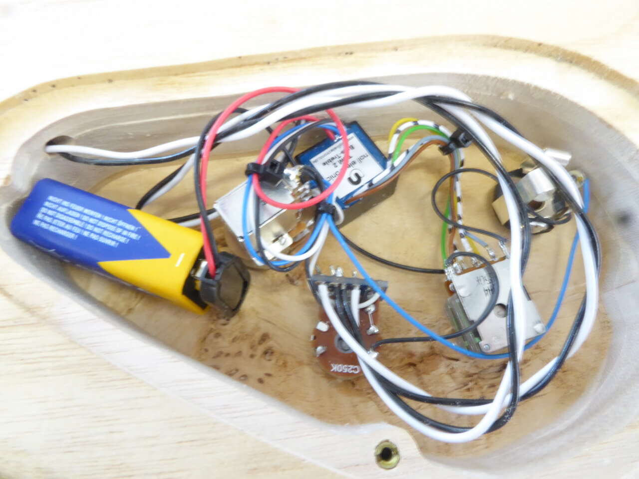

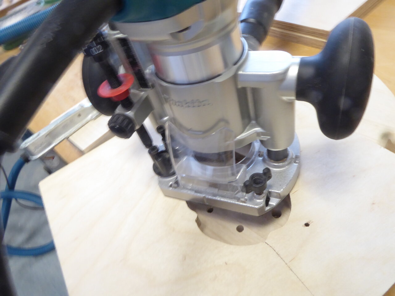

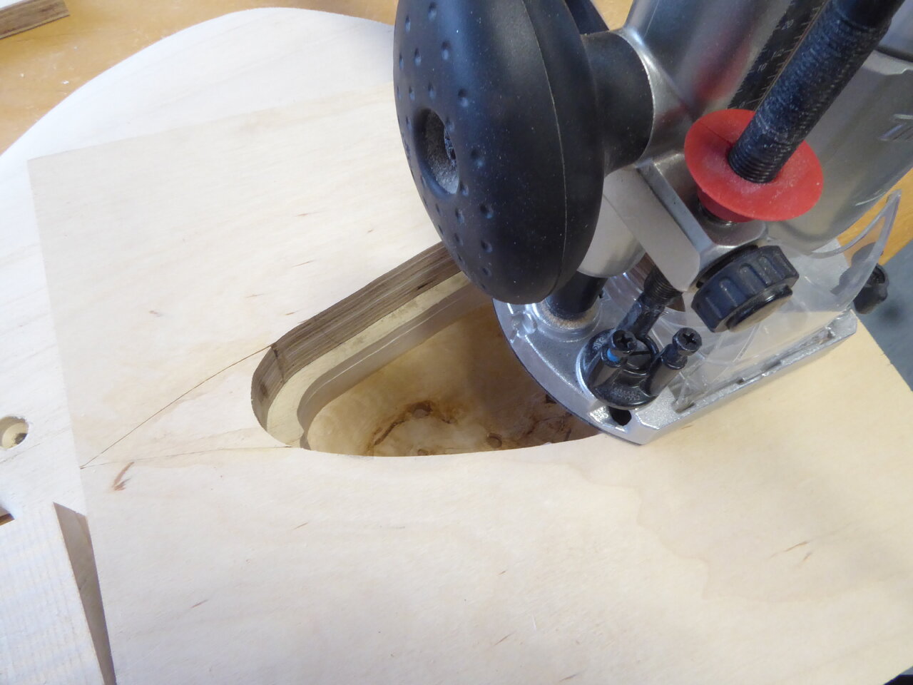

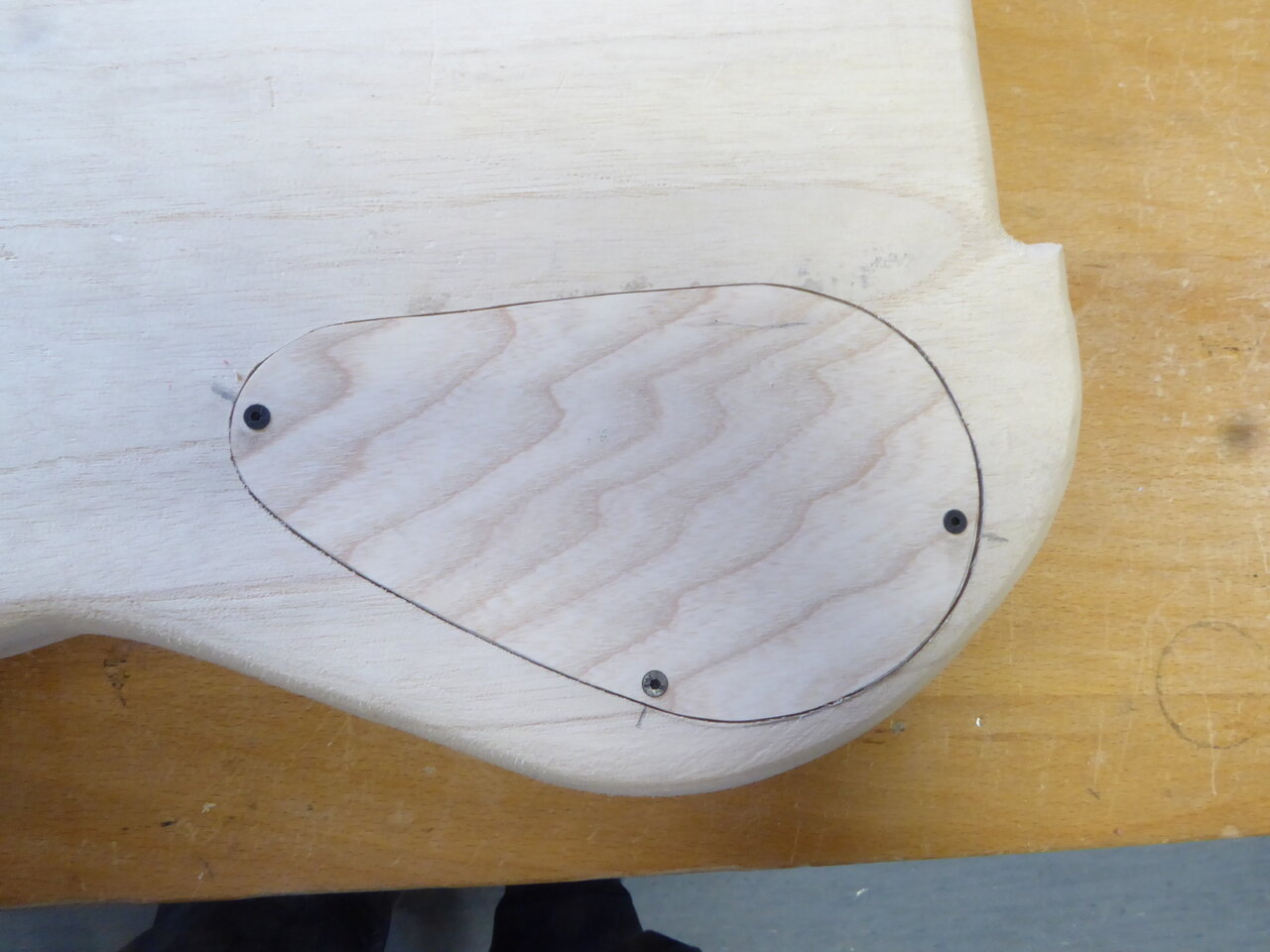

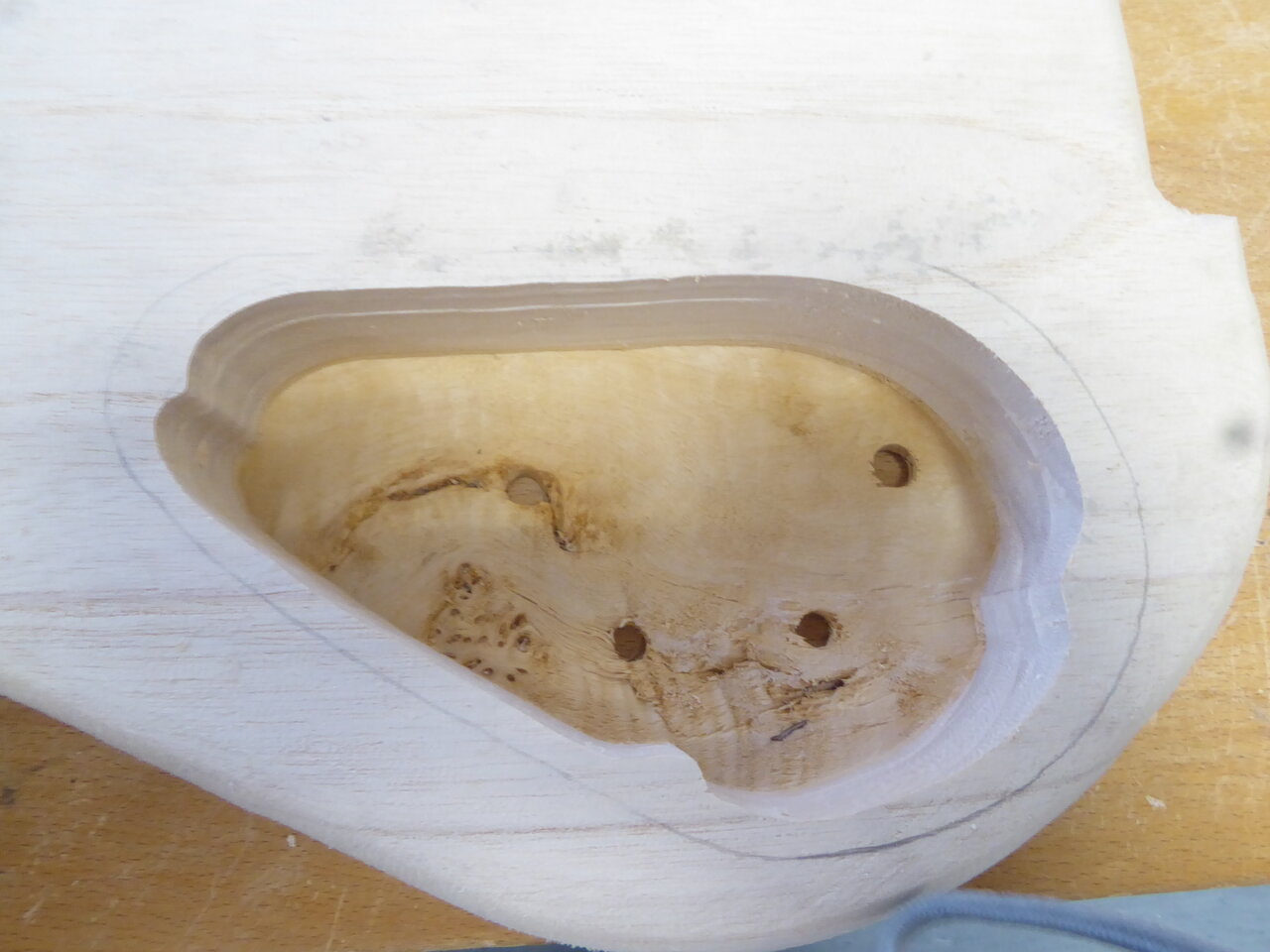

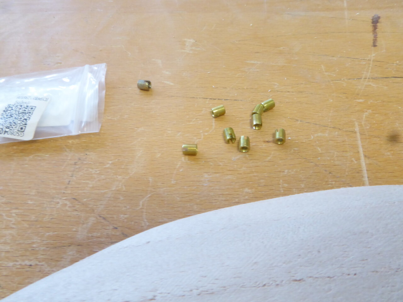

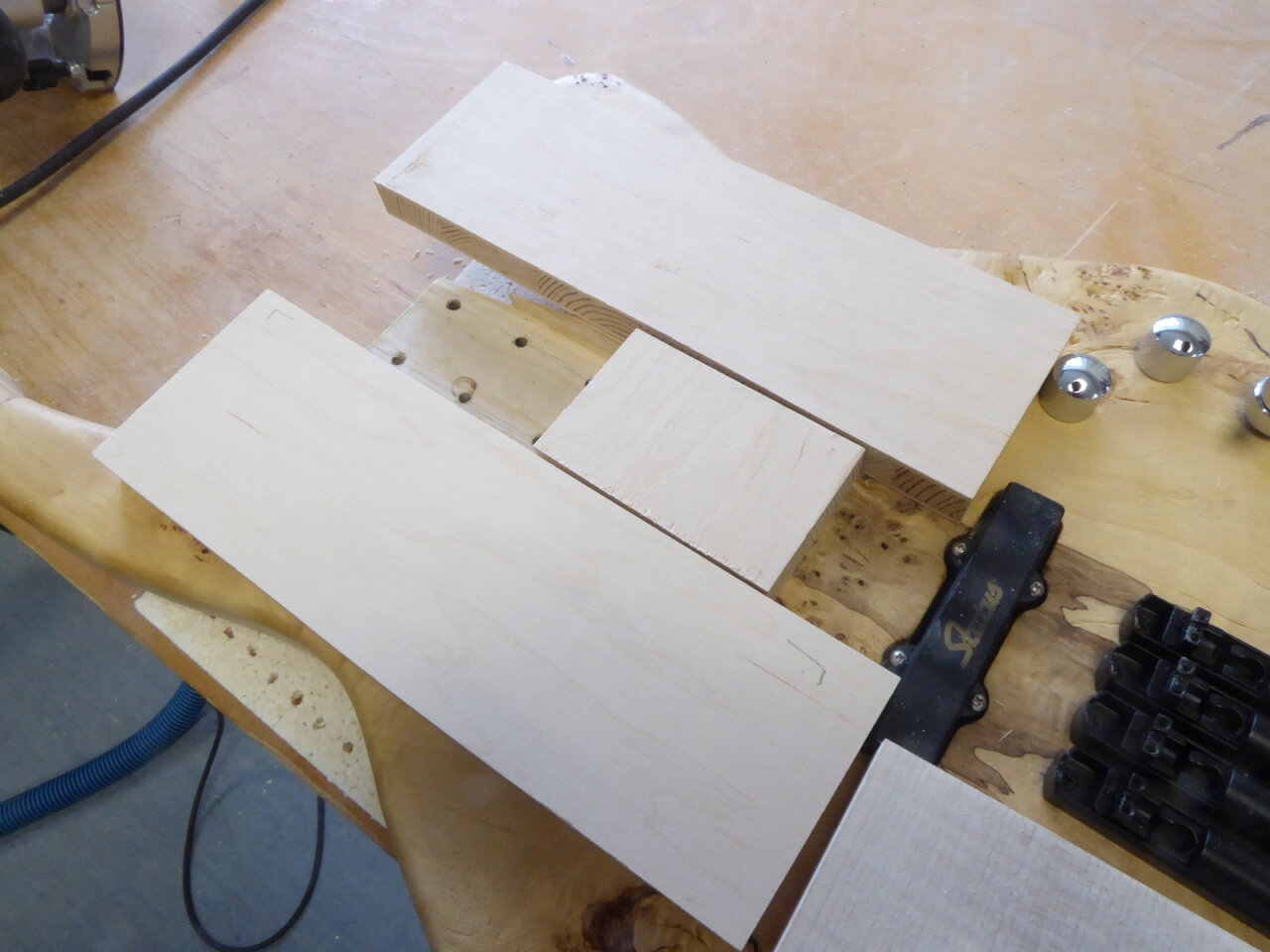

Gestern und heute war das Elektronikfach samt Deckel dran :-).

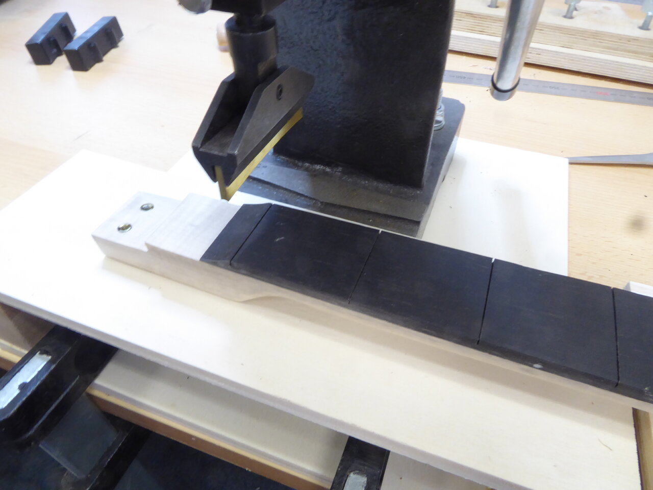

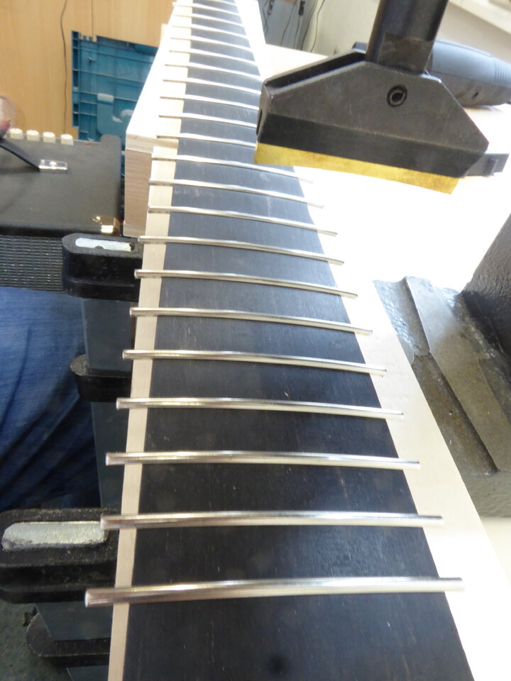

  • #1.029

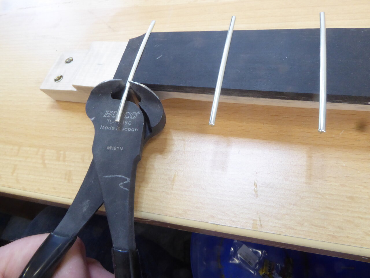

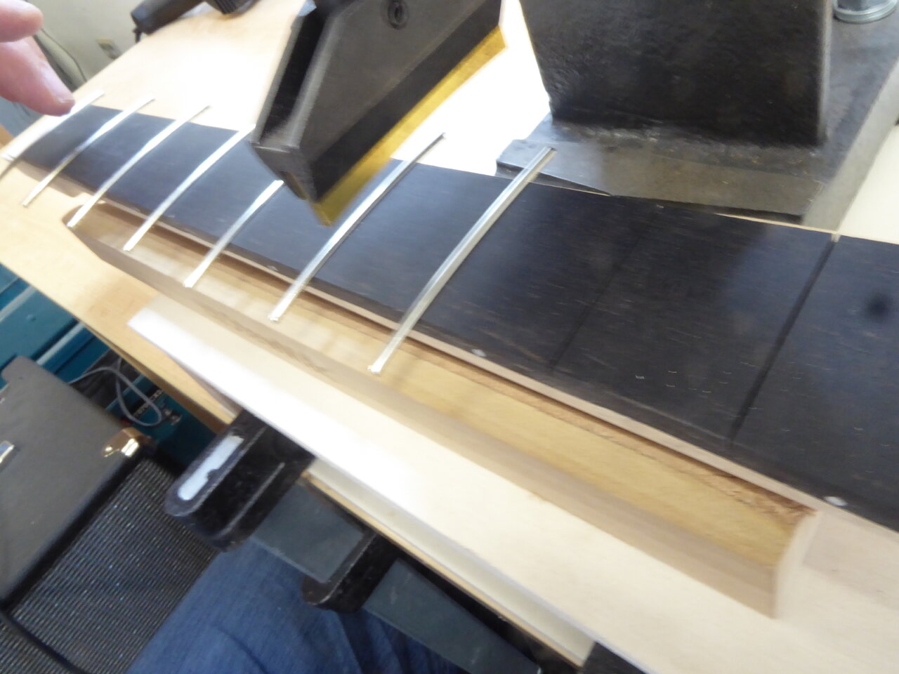

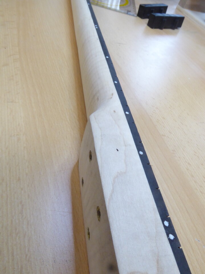

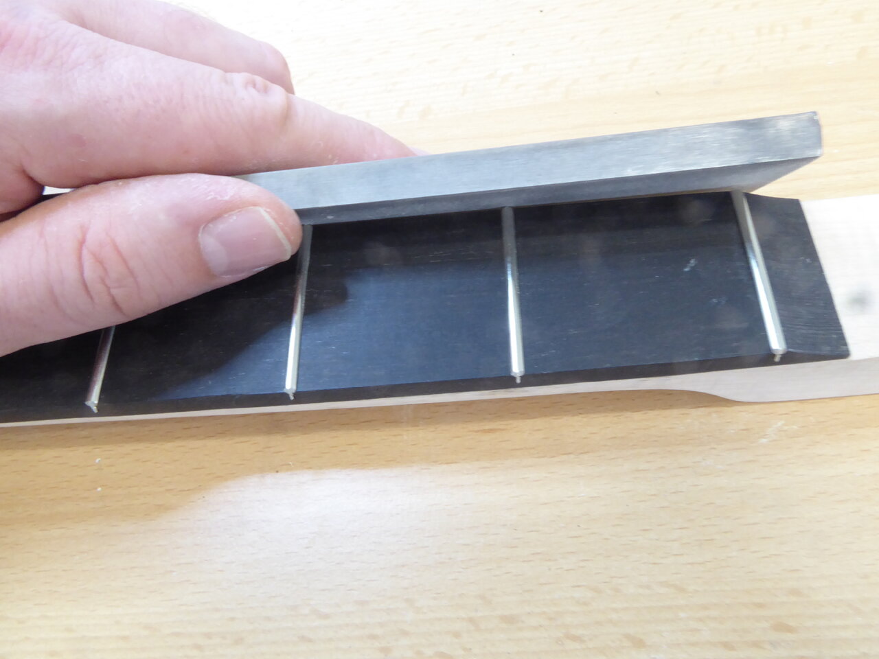

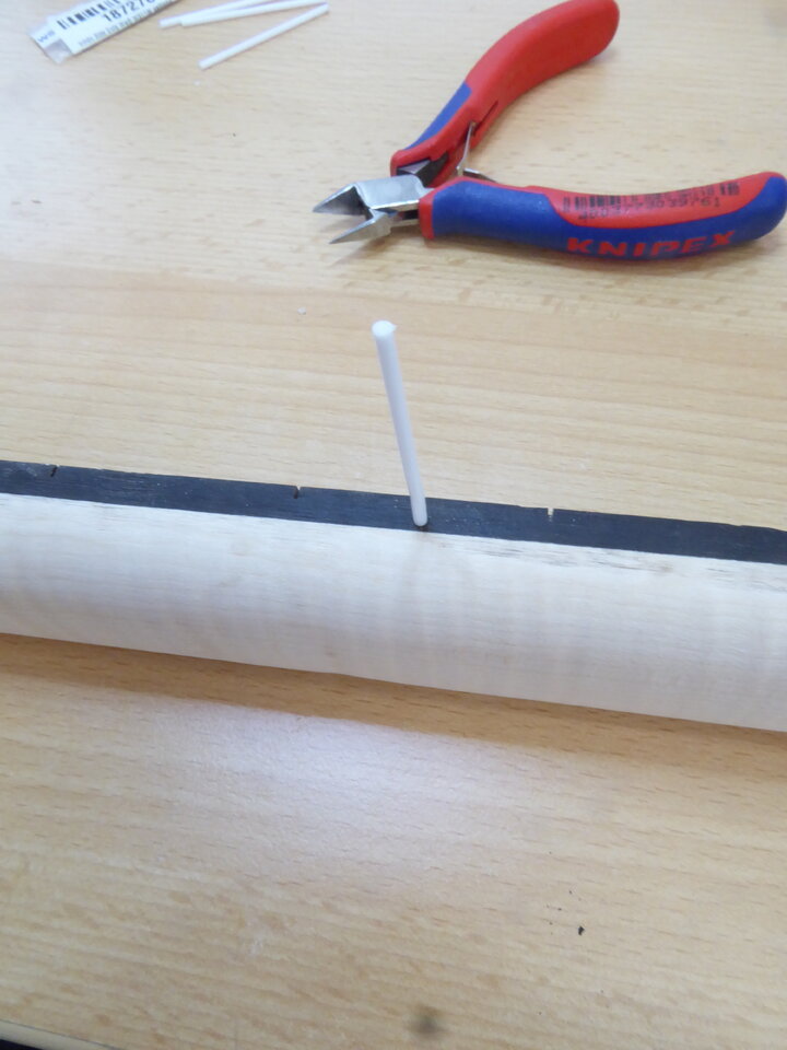

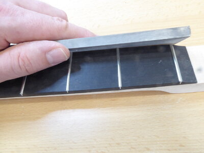

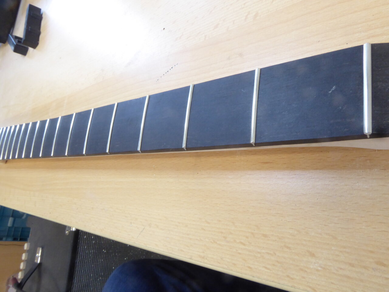

Gestern konnte ich mal wieder am H8 arbeiten :-).
Zuerst wurden die Sidedots installiert und dann wurde bundiert.
Reaktionen: BassZwerg, bassero, Havingan und 14 andere

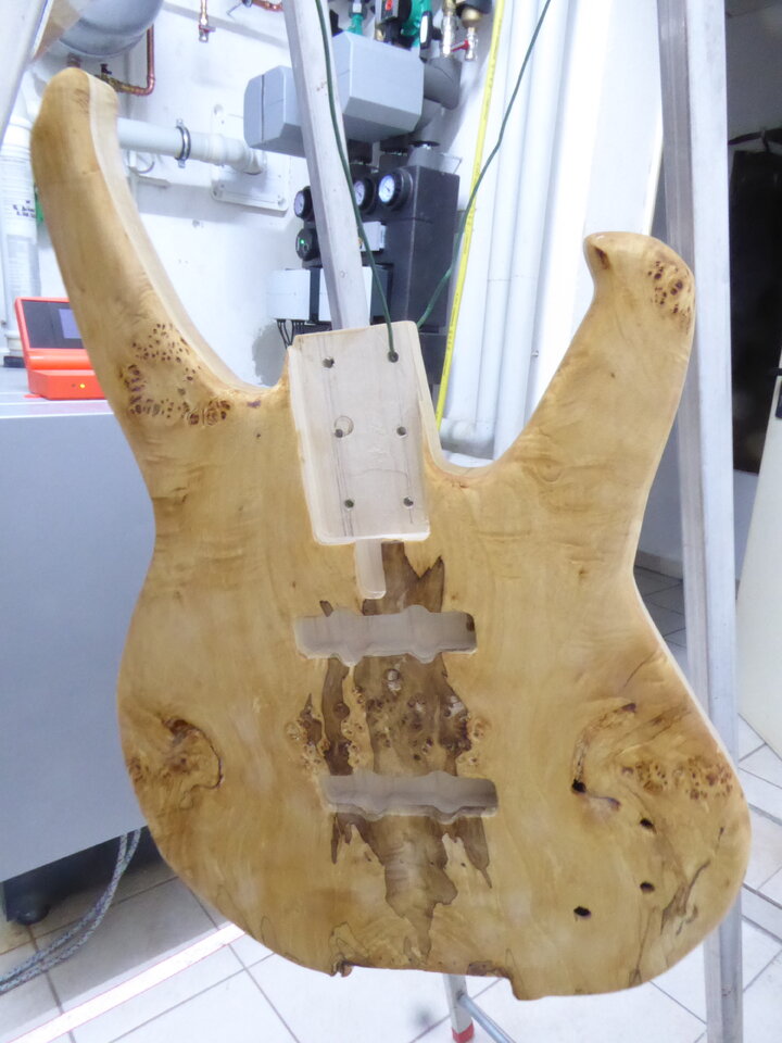

Heute gab es die erste Ölung des H8 Body mit TopOil.
Jetzt kommt die Maserpappel noch besser zur Geltung.

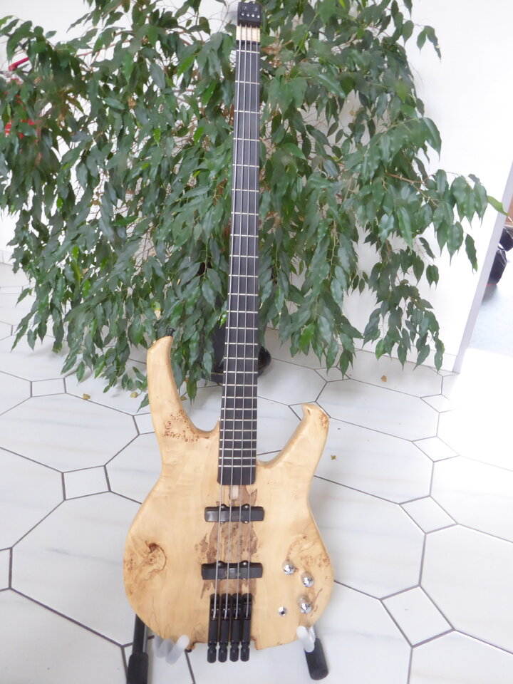

  • #1.032
Gescheckt:
8 Bässe in 5 Monaten :O!
Reaktionen: hui, Basswort, fmm und 4 andere

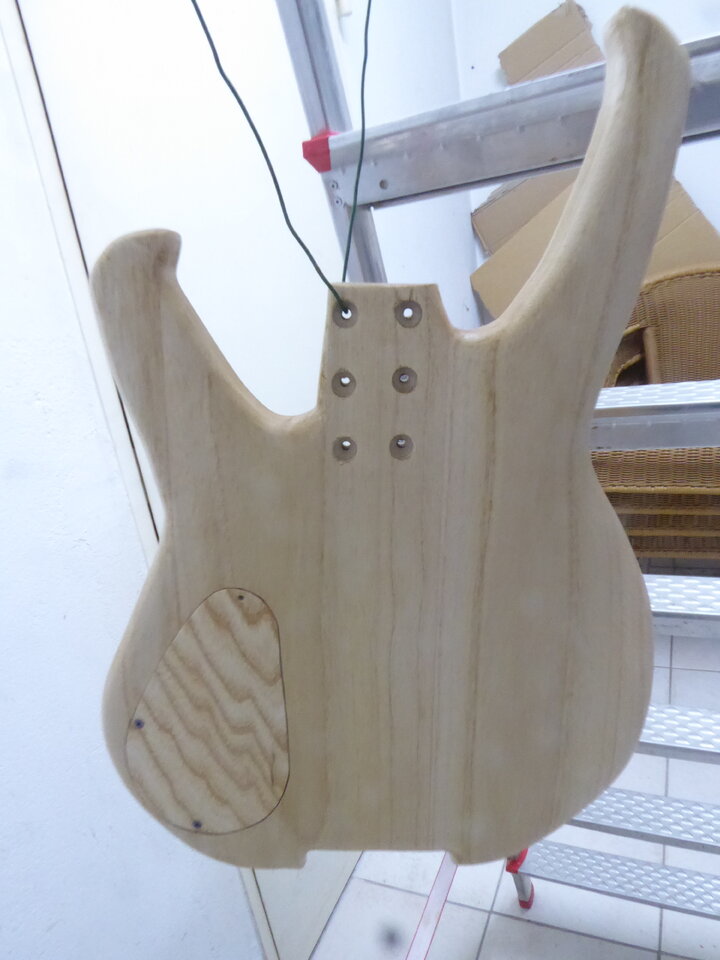

  • #1.034

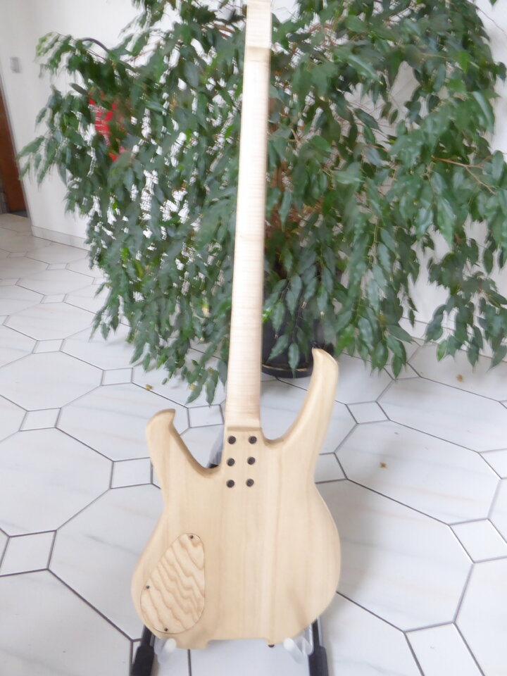

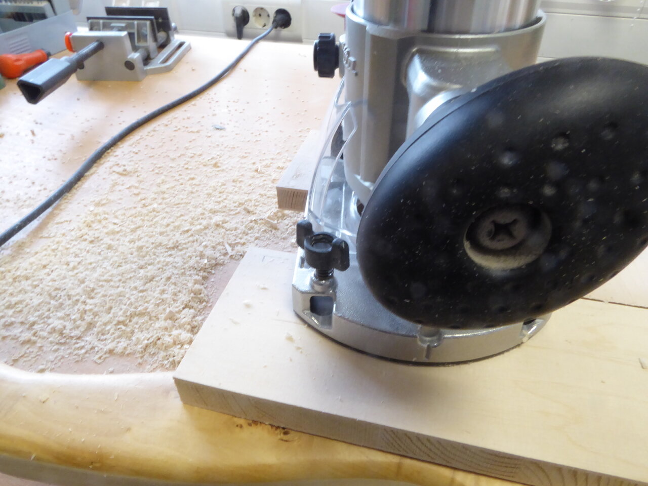

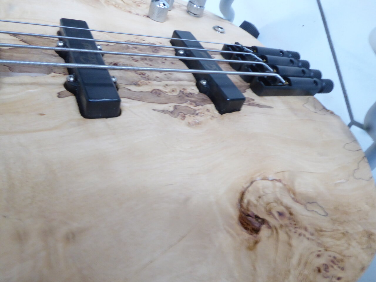

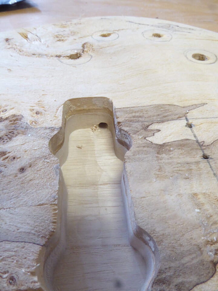

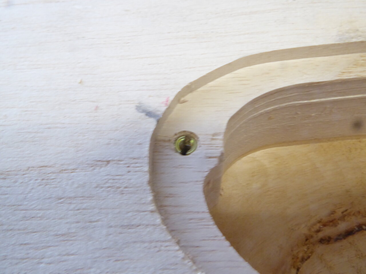

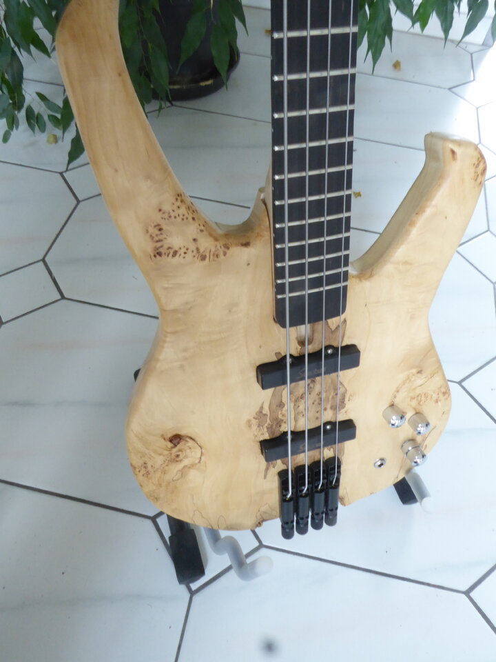

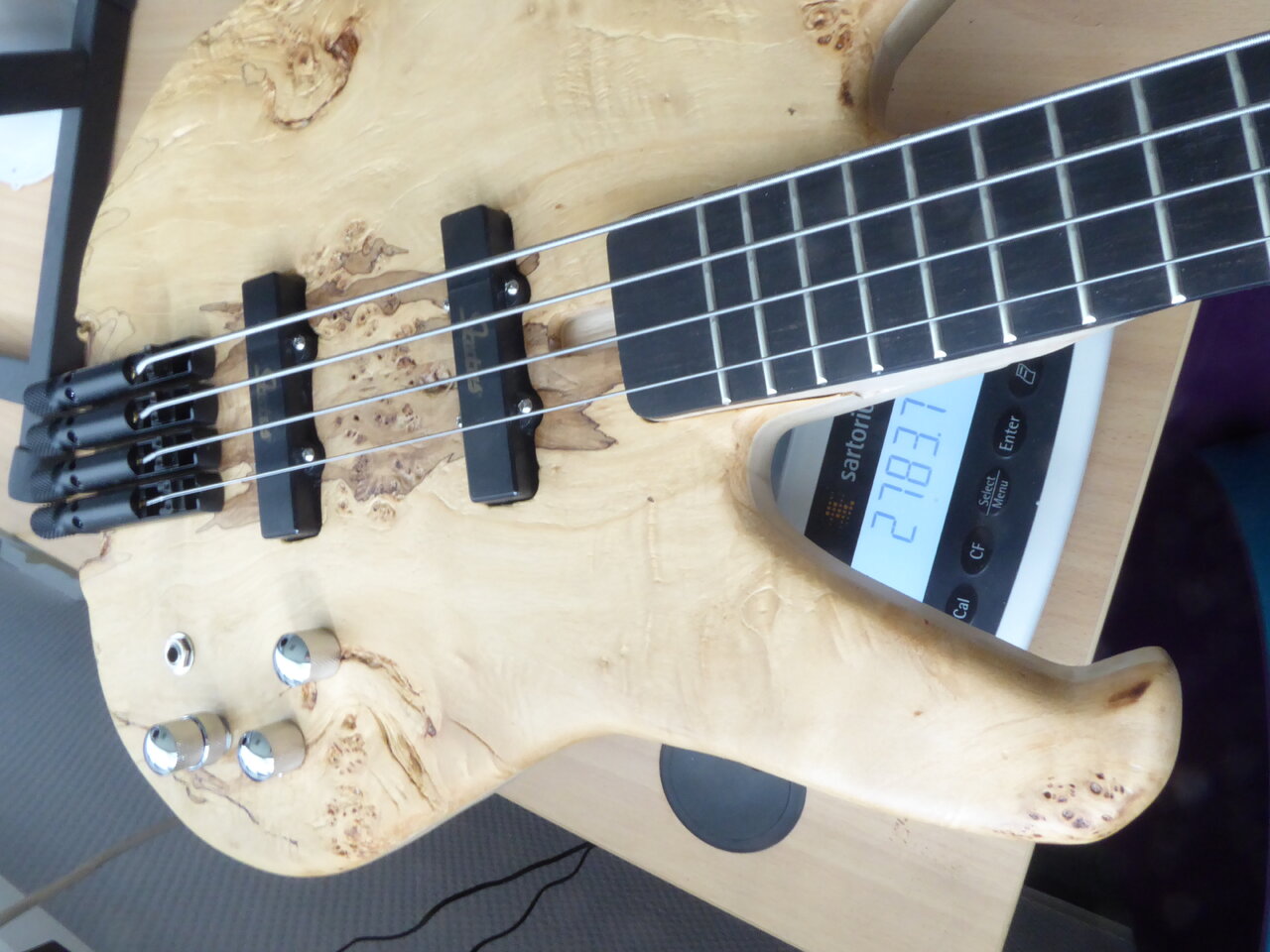

Bei der Endmontage des H8 stellte sich heraus, dass die Halstasche nicht tief genug war.
Also habe ich den Neck pickup noch einmal demontiert und dann die Halstasche mit der Oberfräse 3 mm tiefer gefräst.
Jetzt kann man die Saitenhöhe vernünftig einstellen.
Dank des super leichten Paulownia Korpus wiegt der H8 nur 2,8 kg.
