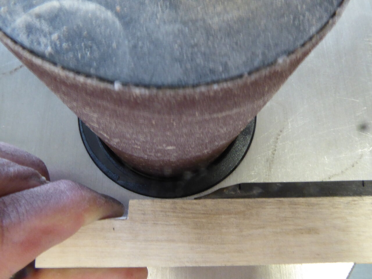

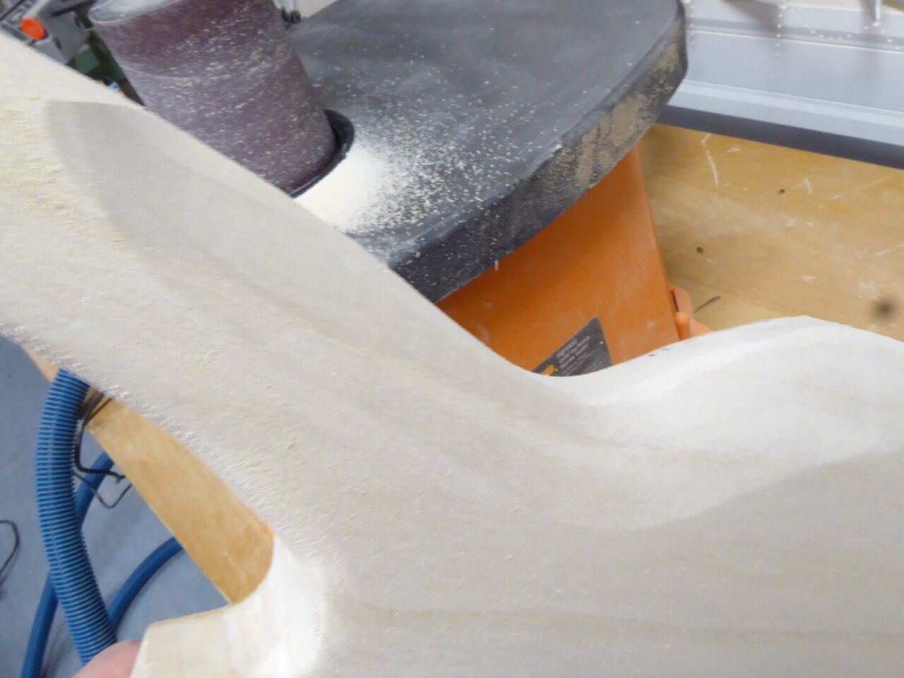

Heute habe ich den Body von hinten konturiert und zwar mit dem Spindelschleifer, so wie es mir ein lieber Bassicer vorgeschlagen hatte.
Hat ganz gut funktioniert und ging sehr schnell. Sonst habe ich hierfür immer die Powerfeile genommen, was aber deutlich mehr Zeit in Anspruch nahm.

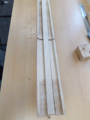

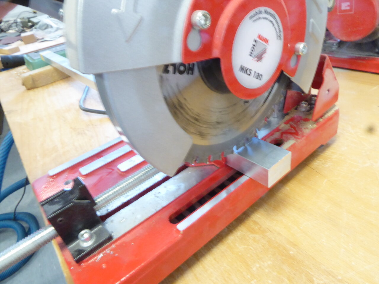

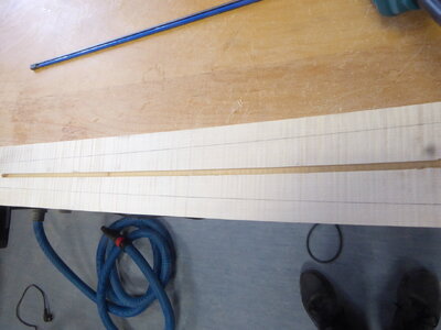

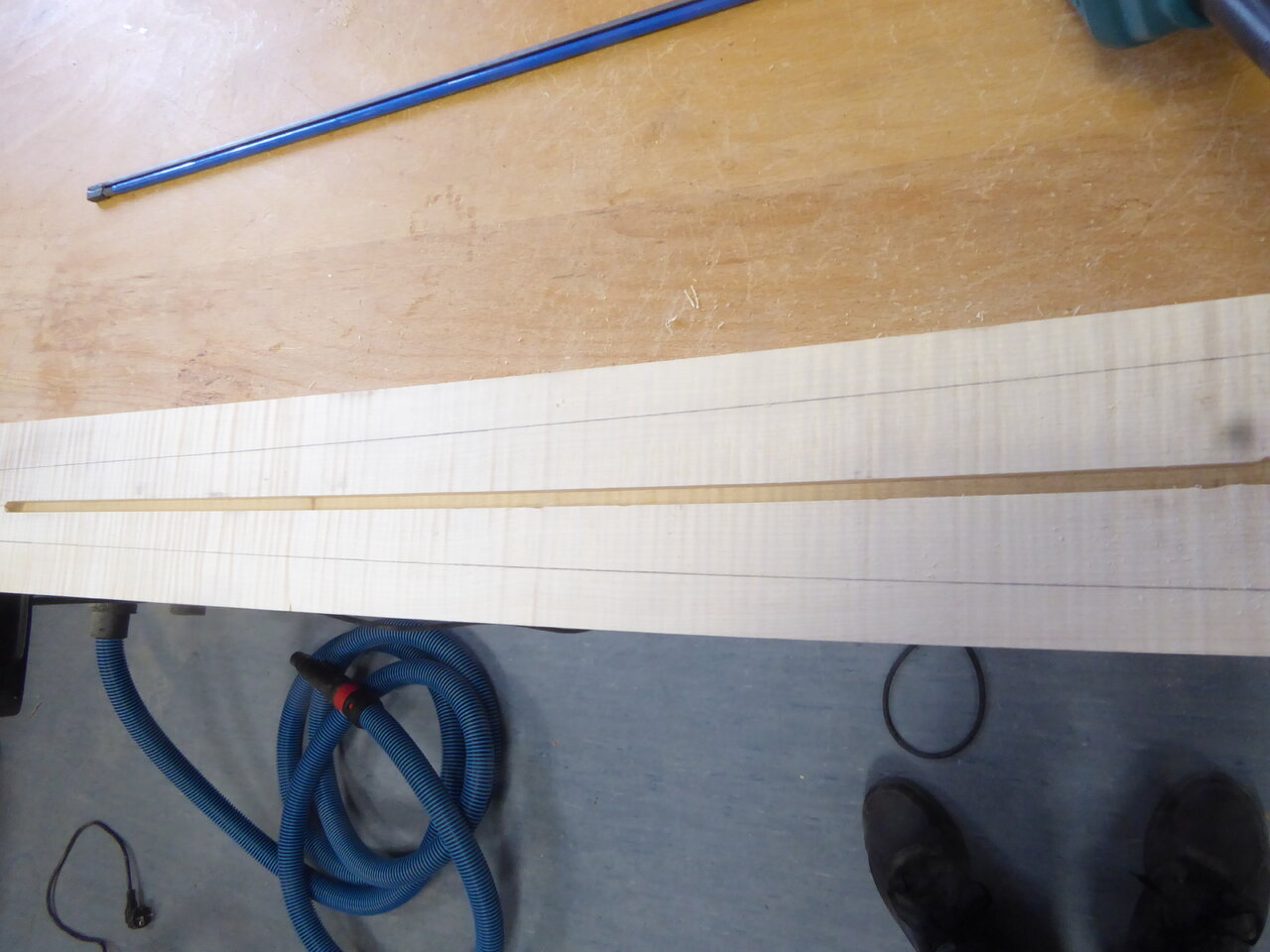

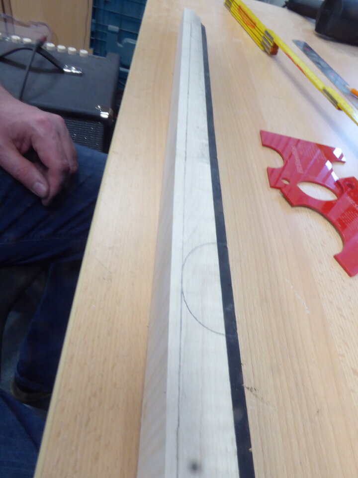

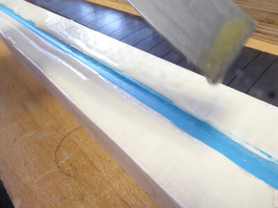

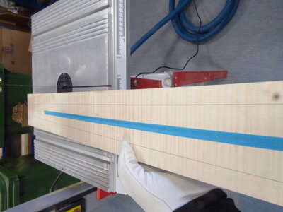

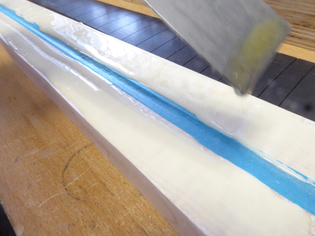

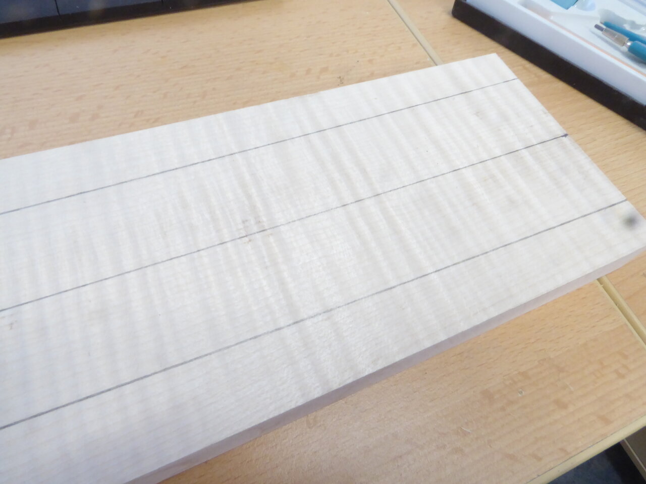

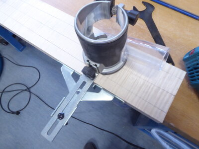

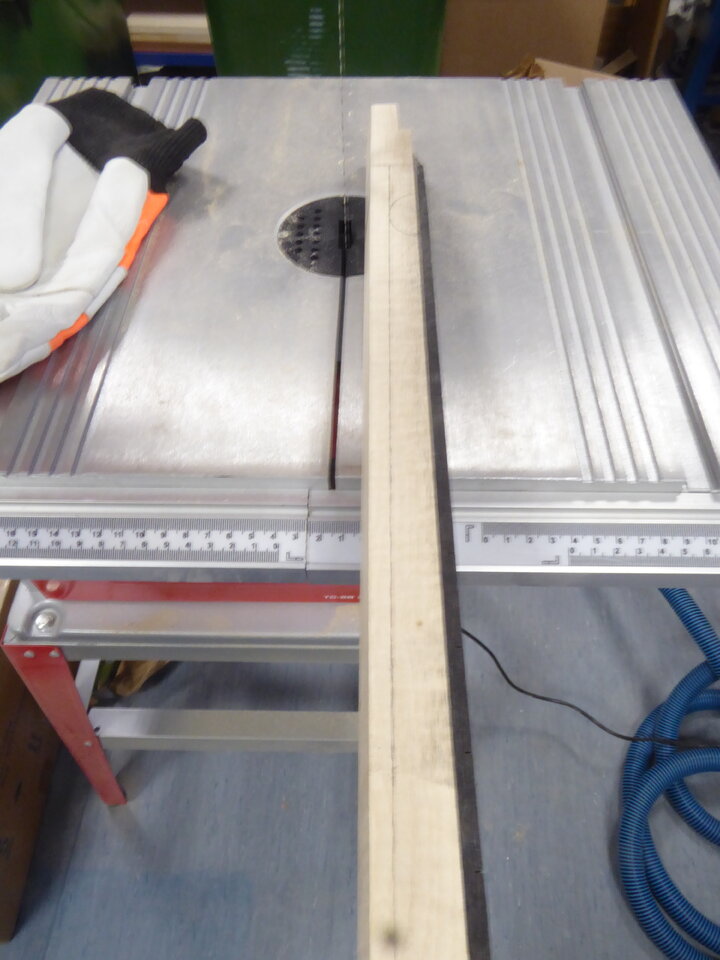

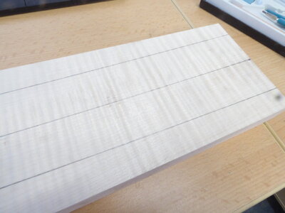

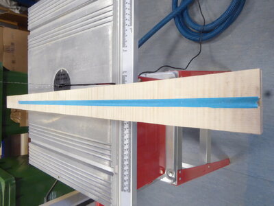

Heute habe ich folgende Arbeiten am H8 durchgeführt :-):
1. Stück vom Halskantel abgesägt mit Kappsäge für Einleimer
2. Kanal für Spannstab gefräst mit Kantenfräse
3. Hals ausgesägt mit Bandsäge
4. Griffbrett aufgeleimt und fixiert mit Griffbrettpresse von @Bjoern Rust

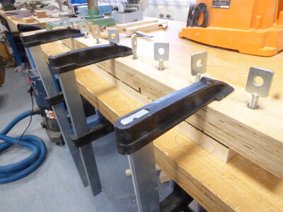

Was genau macht denn diese Konstruktion mit den Flügelschrauben?
  • #984

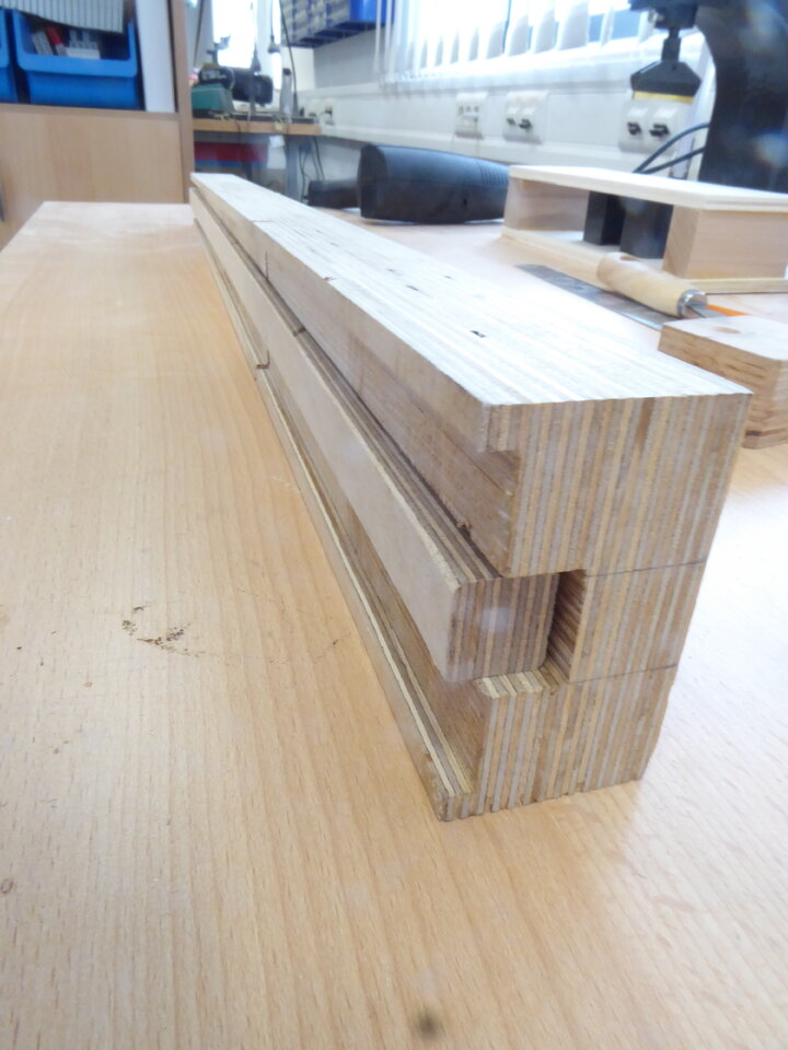

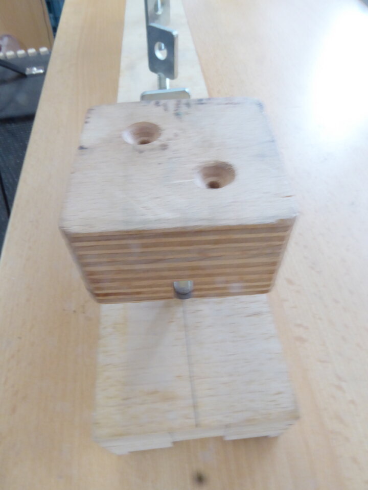

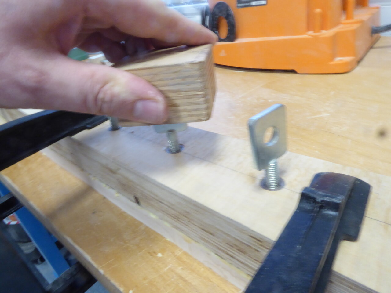

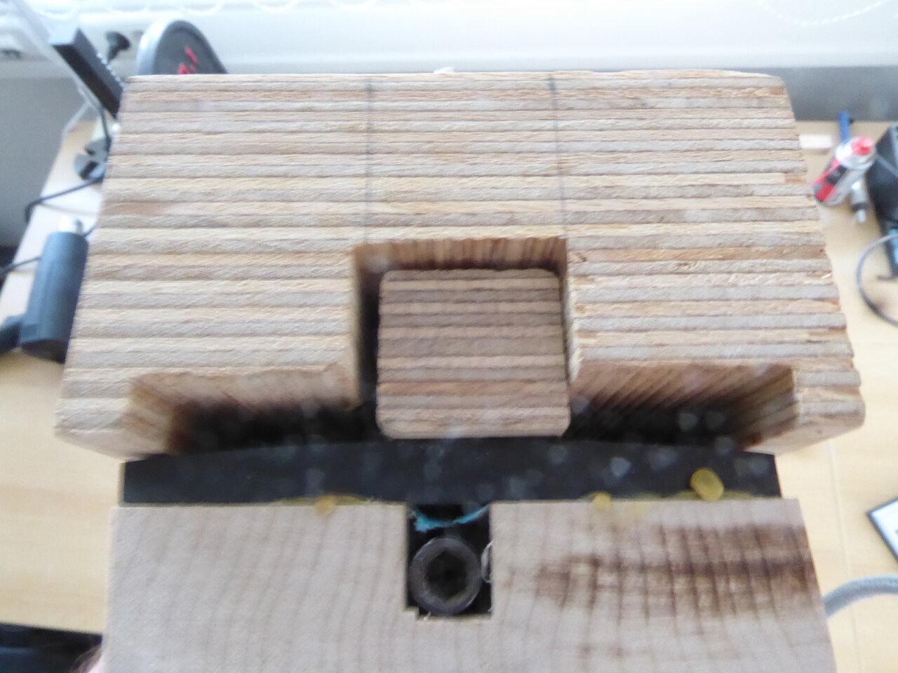

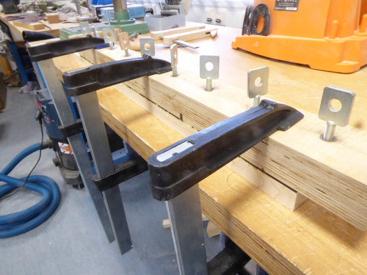

Mit der "Konstruktion mit den Flügelschrauben", der Griffbrettpresse von @Bjoern Rust, kann man beim Verleimen des Griffbretts auf den Halskantel eine flächige Pressung erzeugen.
Die beiden Außenseiten der Griffbrettpresse drücken auf die Außenseiten des Griffbretts. Mit den Flügelschrauben wird die mittlere Leiste auf die Mitte des Griffbretts gedrückt. In meinem Fall war das Griffbrett bereits gewölbt.
Anbei noch ein paar Bilder fürs Verständnis.

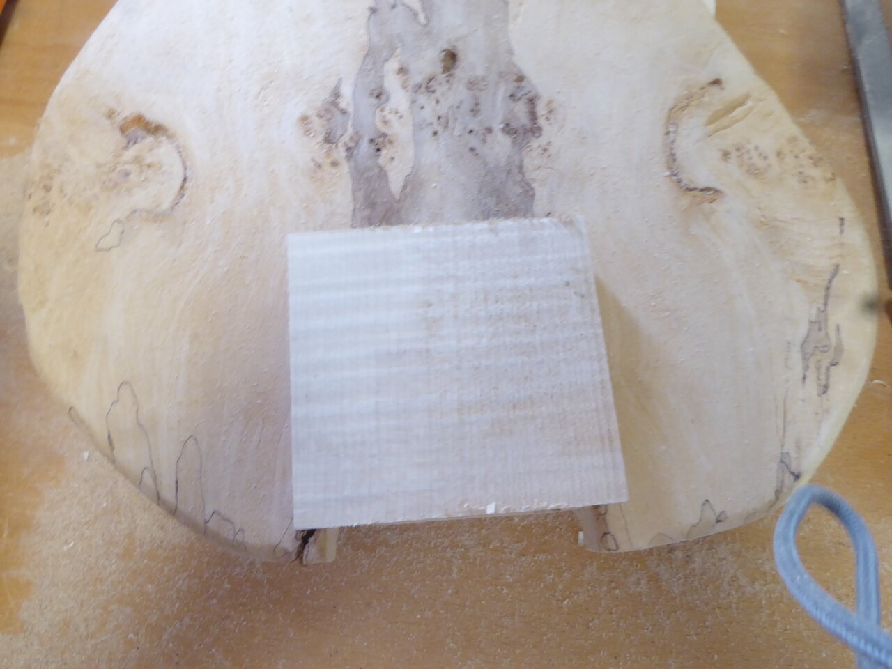

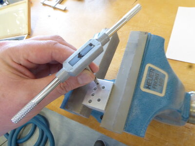

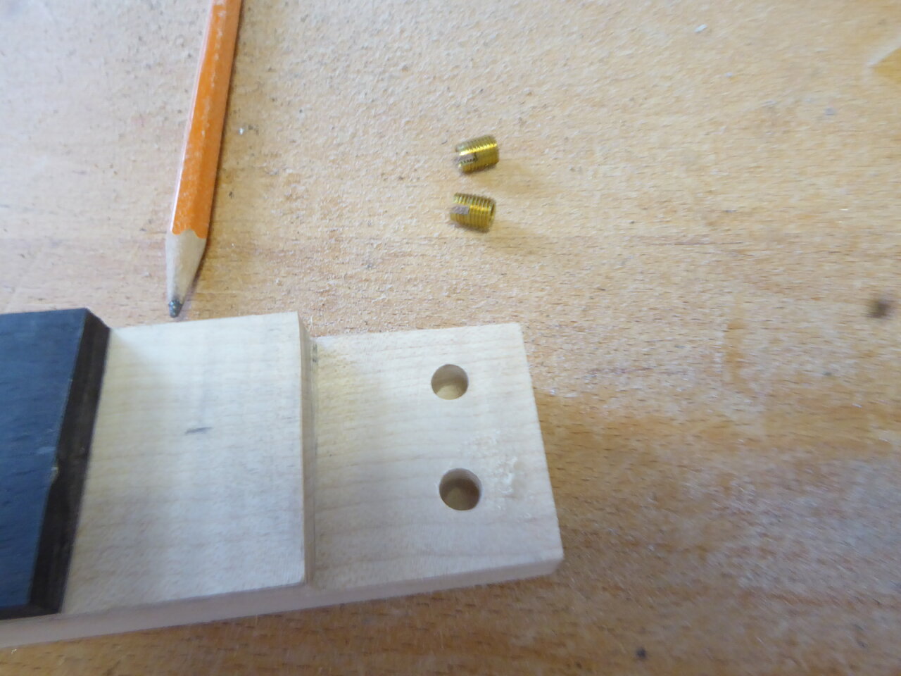

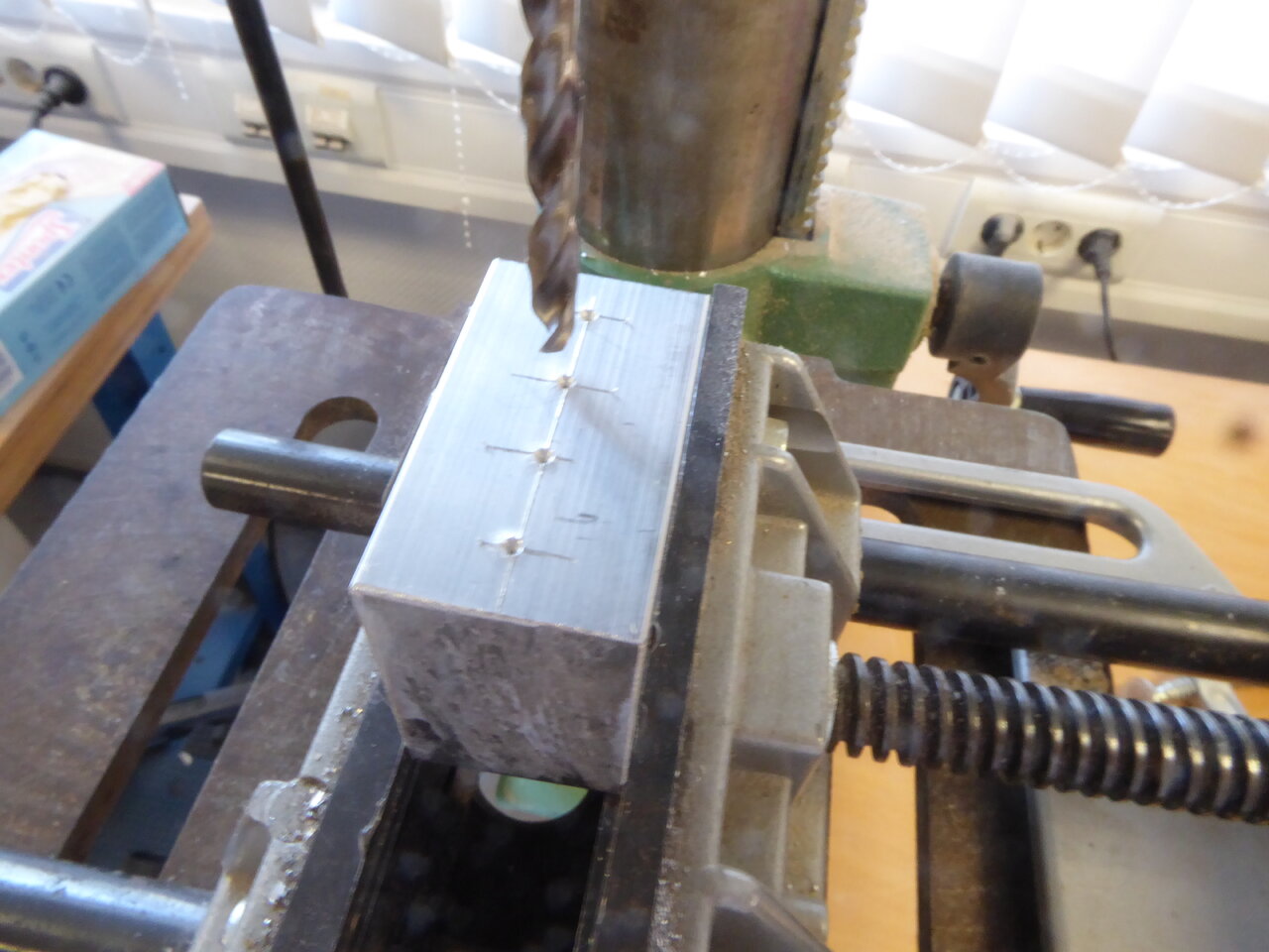

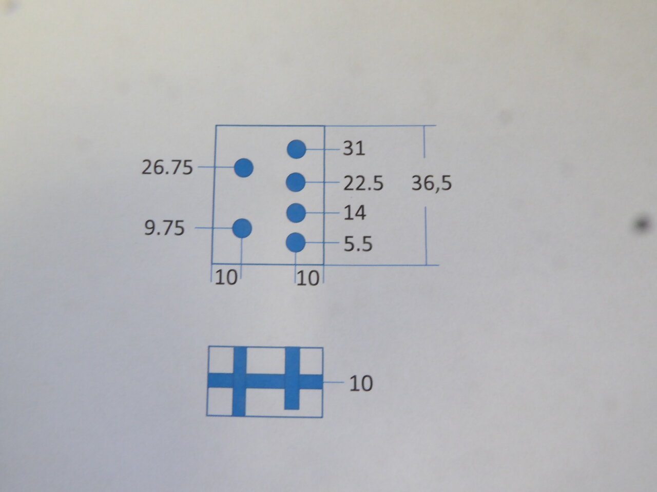

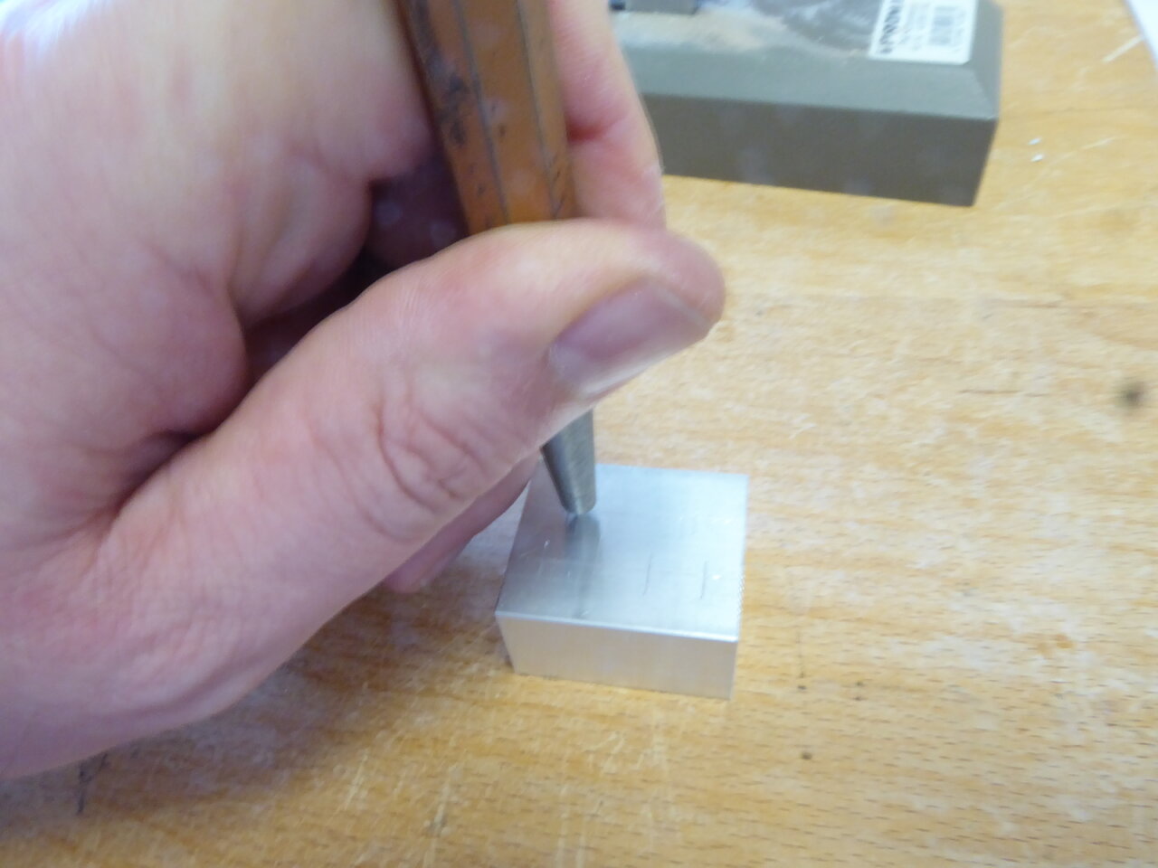

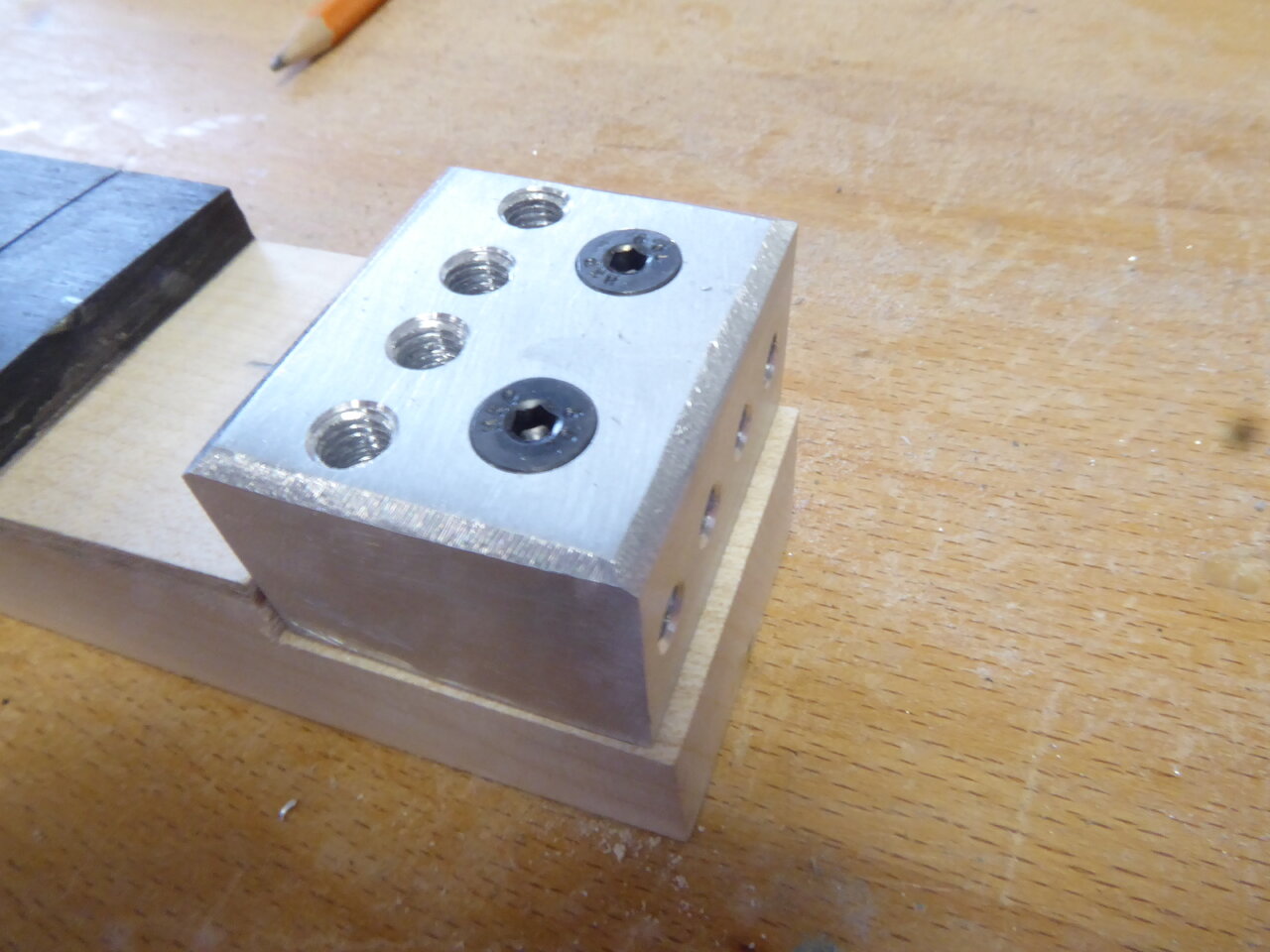

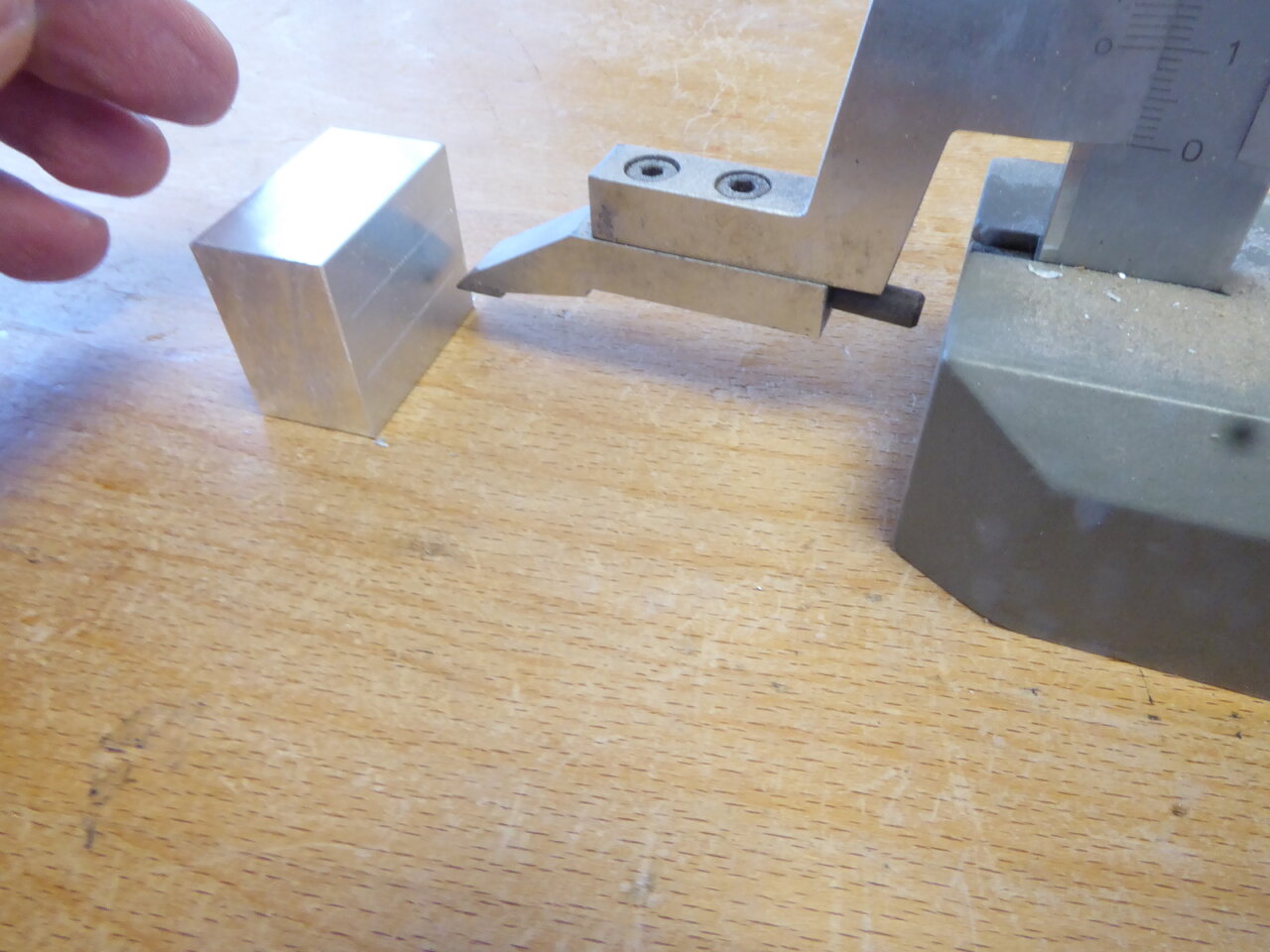

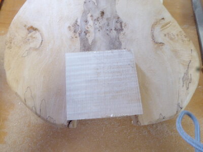

Nach einer längeren Schaffenspause habe ich heute den Saitenhalterblock gefertigt.
Zur Befestigung des Saitenhalterblockes am Hals habe ich wieder Rampa-Muffen verwendet.

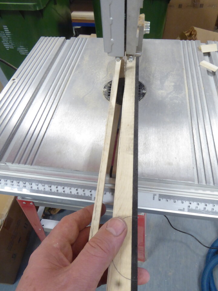

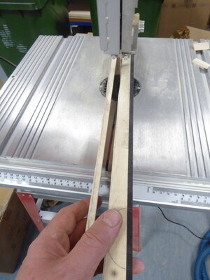

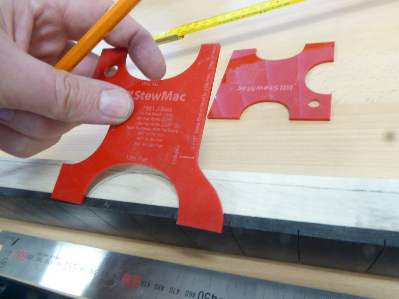

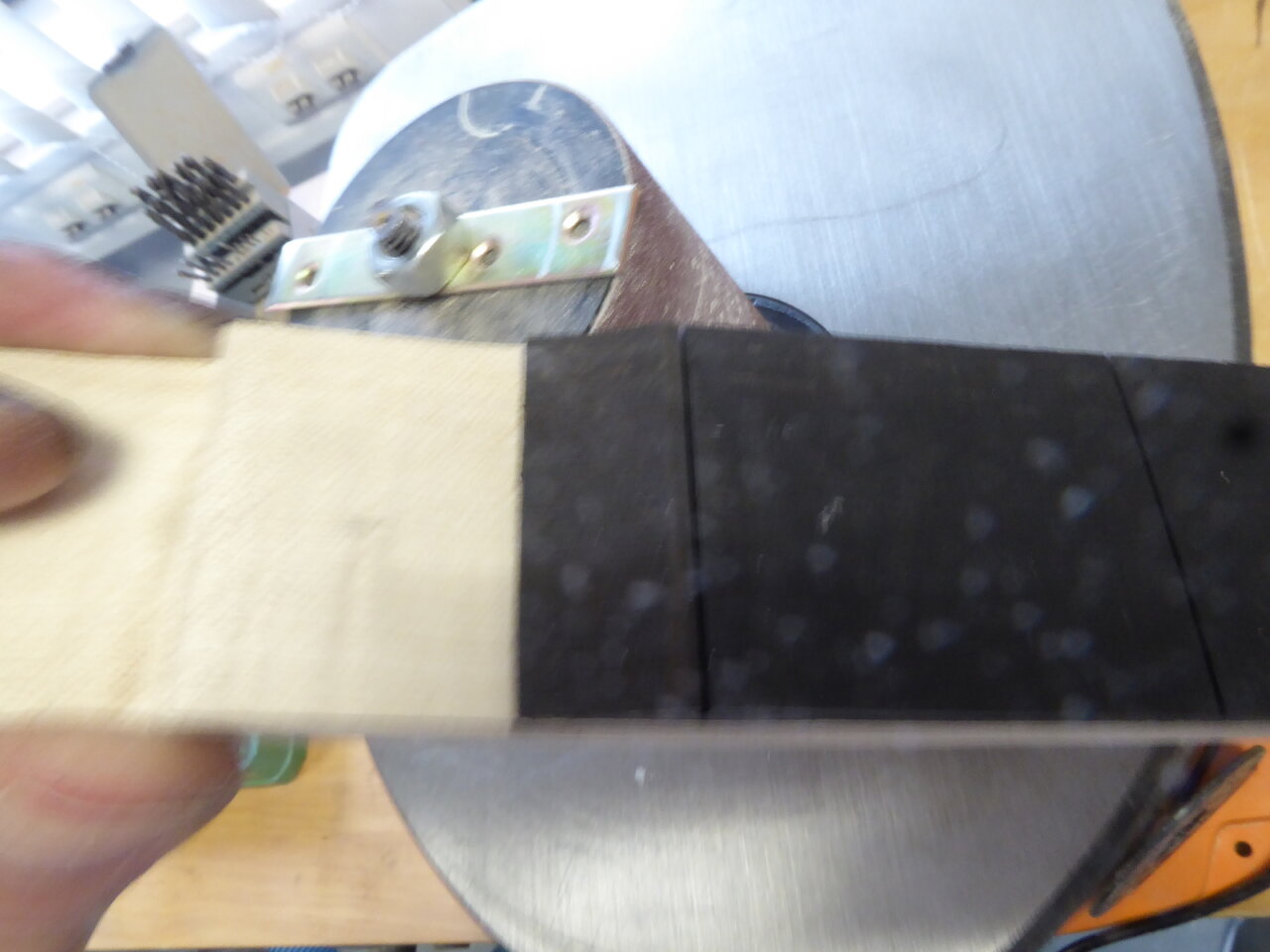

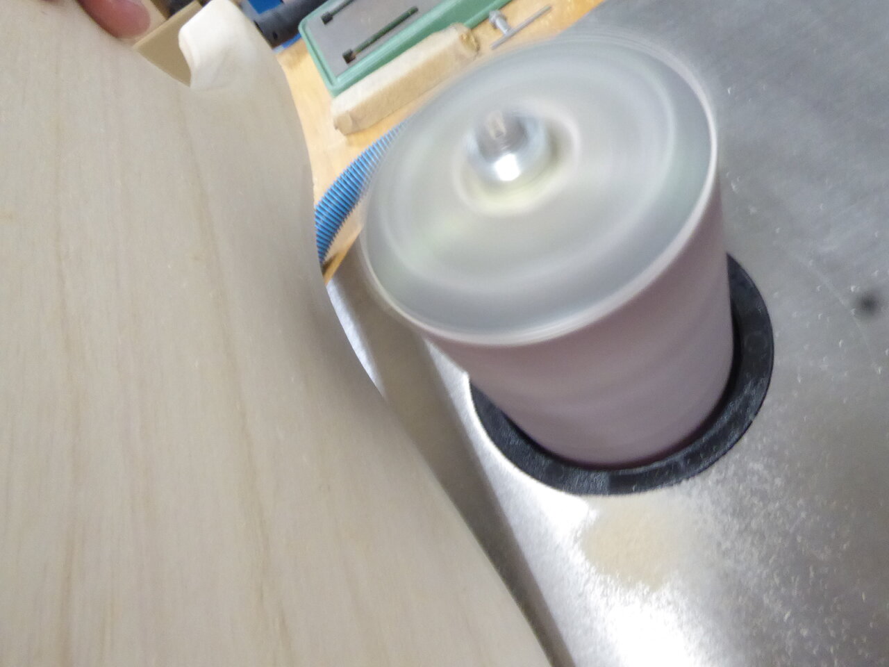

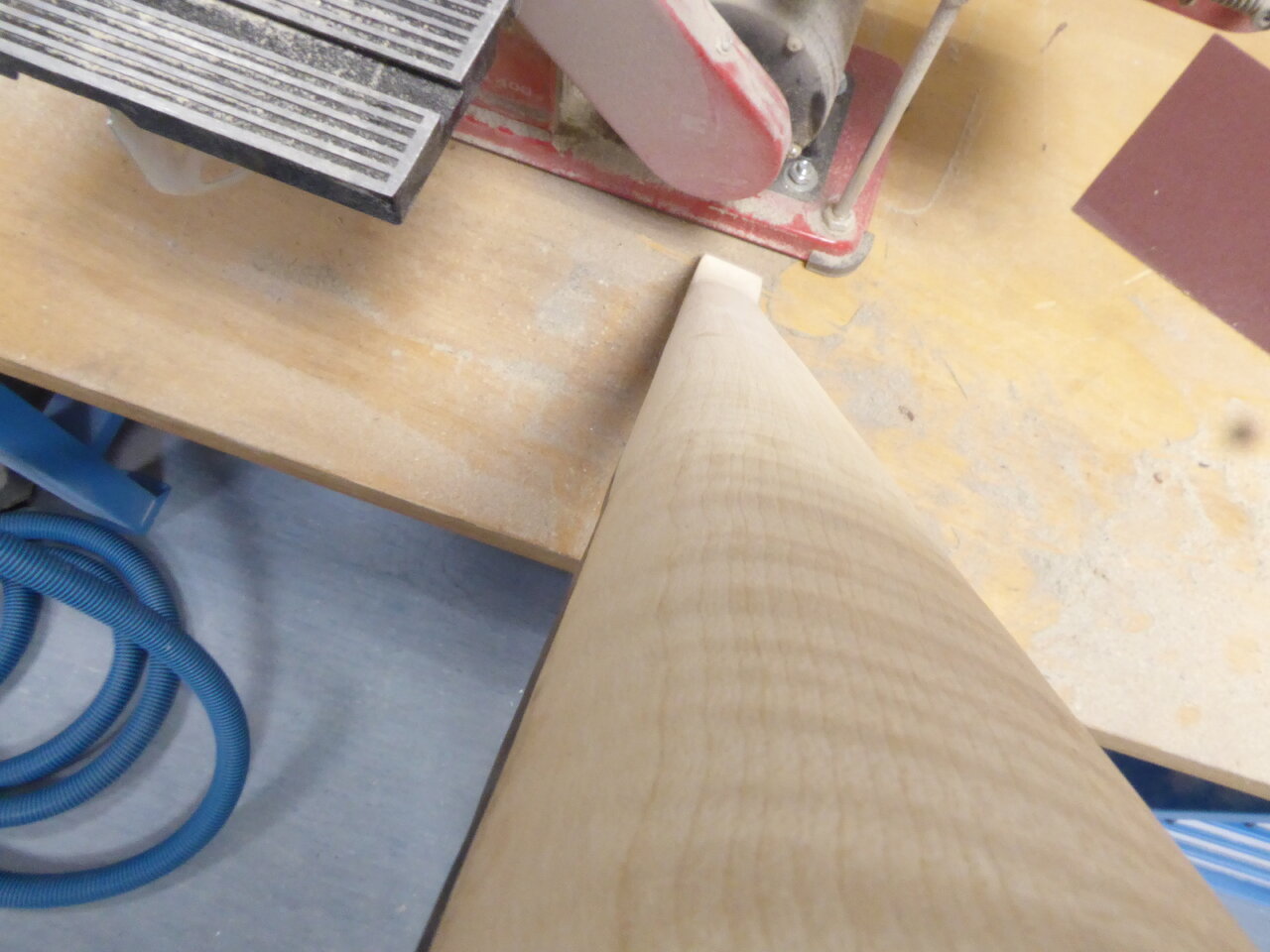

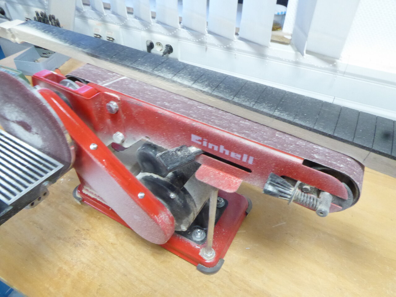

Heute Abend habe ich noch den Hals mit der Bandsäge ausgesägt und mit dem Bandschleifer von hinten konturiert.
Mit dem Spindelschleifer habe ich dann noch das Griffbrett vor dem Nullbund abgerundet.

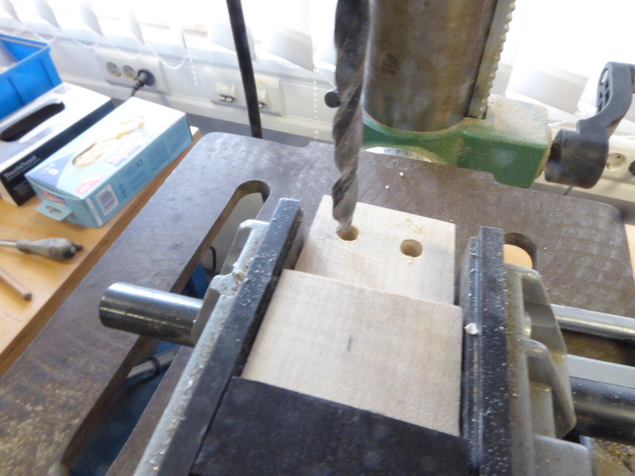

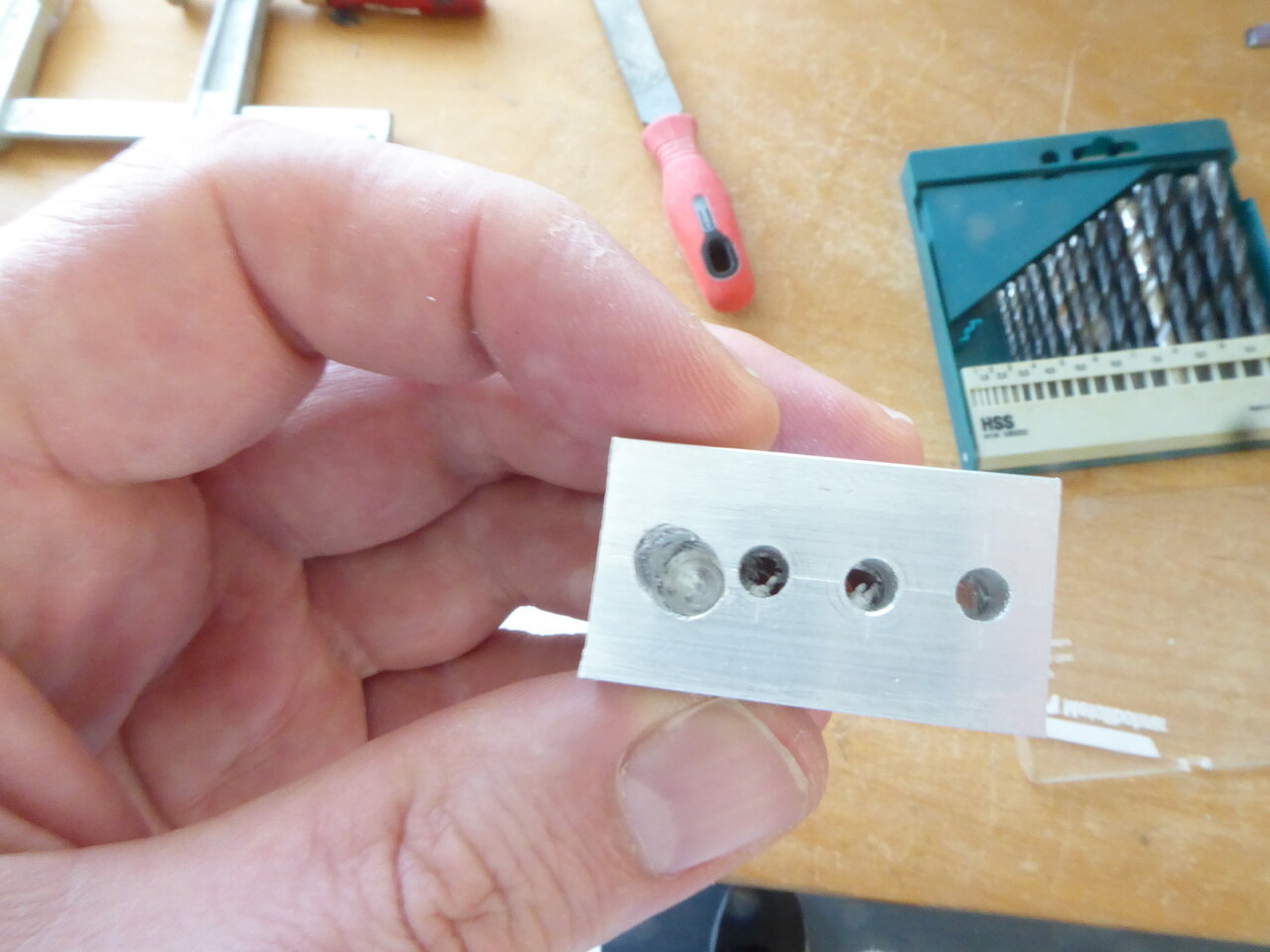

Die Pause war auch dem Umstand geschuldet, dass mir ein 4mm Bohrer beim Bohren des ersten Saitenhalterblocks abgebrochen war :bang: .
Beim Versuch das Bohrloch mit einem anderen Bohrer weiter zu bohren ist kläglich gescheitet. Da war der zweite 4 mm Bohrer auch noch hin.
Sowas ist ärgerlich, das ist ja auch komplett verlaufen. War der Bohrer scharf genug? Mich erinnert das echt an früher, da gab es bei schlechter Aluminiumqualität manchmal solche Effekte, das in einem Werkstück unterschiedlich harte/zähe Stellen vorhanden waren, das geschieht durch Verunreinigungen, wenn sich in den Umformprozessen irgendwelche Legierungsbestandteile bilden, die die Homogenität des Werkstoffs stören. Eigentlich dachte ich, sowas gibts nicht mehr. Aber das sieht wirklich komisch aus. Hast Du Schneidöl verwendet und hat der Bohrer gequietscht?
Ich glaube der Bohrer war nicht scharf genug, außerdem hatte ich kein Schneidöl verwendet.
Gequietscht hat es nicht, aber der Saitenhalterblock wurde sehr, sehr warm.
Verlaufen ist das ganze erst, als ich versuchte mit einem weiteren Bohrer fortzufahren, obwohl ein Stück des ersten Bohrers noch im Bohrloch steckte :II.
