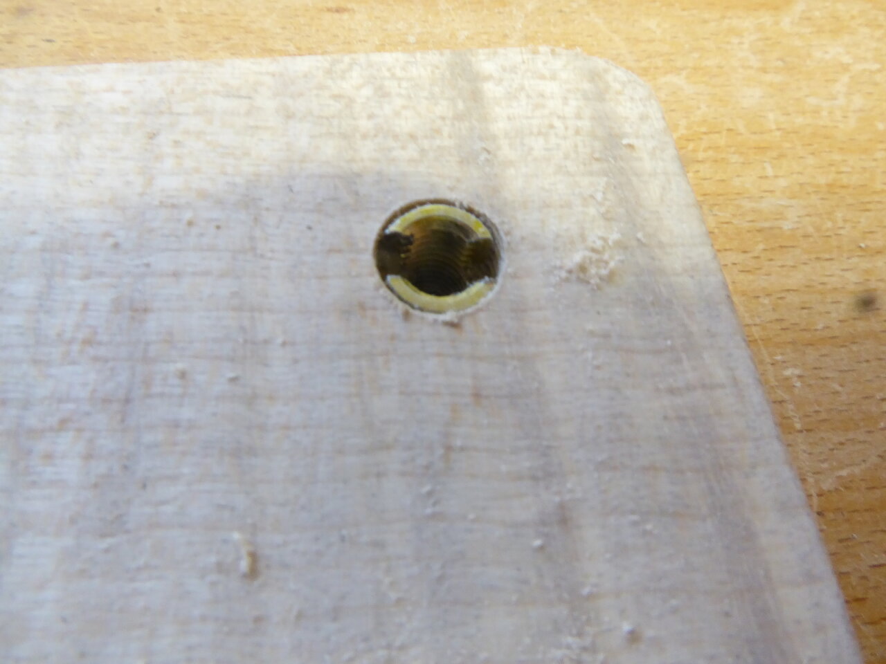

... als ich versuchte mit einem weiteren Bohrer fortzufahren, obwohl ein Stück des ersten Bohrers noch im Bohrloch steckte
Sorry, aber das hast du wirklich getan?
Du verstehst sicherlich, dass ich beim Lesen gerade den Kopf geschüttelt und mir mit der flachen Hand an die Stirn geschlagen habe.
LG, Uli
Reaktionen: PickNick, Bass-Fred, Bassphalanx und eine weitere Person
  • #1.002
LG, Uli
Ich sehe ja ein, daß das eine schwachsinnige Idee war ... :bang: :II:-).
Reaktionen: Bassphalanx, triple-U und Bjoern Rust

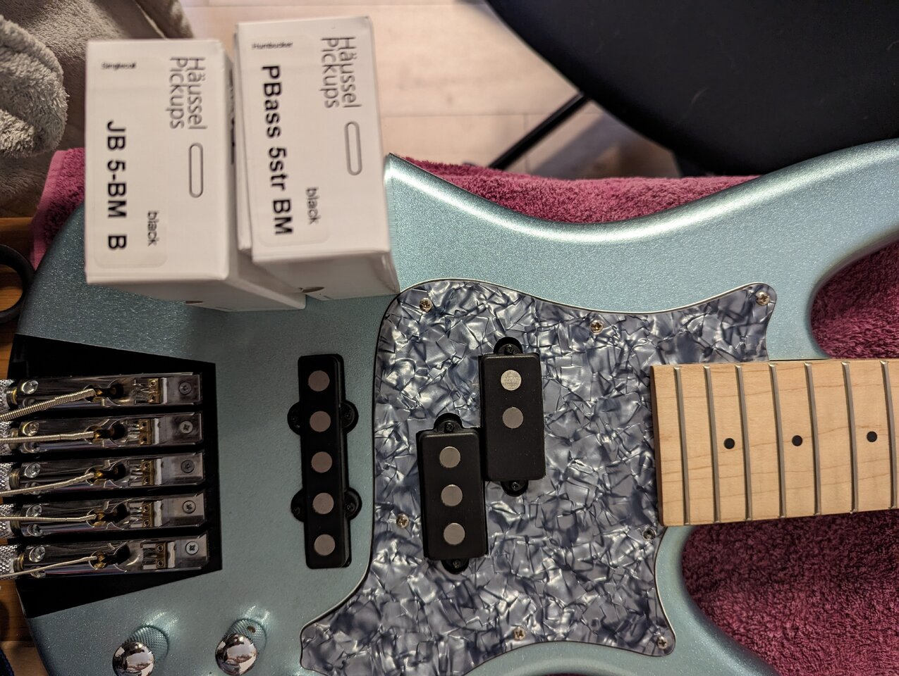

ür nächsten Monat hat @BassZwerg schon Wünsche geäußert ;-) (5 Saiter Shortscale Headless mit Splitcoil-PU).
Die hab ich, haben es mir schwer angetan:
Wenn der im Bohrloch abbricht, so dass man das Ende nicht erreichen kann, ist es übel, dann ist das Werkstück Schrott. Der Bohrer ist ja gehärtet und genauso hart ist der neue Bohrer auch. Das muss „Peng“ machen… Aber ich kann das nachvollziehen, man will ja nicht aufgeben. Da muss wohl jeder mal durch. Du hättest höchstens versuchen können, alles exakt einzuspannen, einen größeren Bohrer genau zentriert anzusetzen, und damit das Loch aufzubohren. Den Bohrer kostet es auf jeden Fall. Mit Glück bekommst Du das Reststück raus, kannst dann den größeren Durchmesser so tief aufbohren, bis Du Gewinde schneiden und eine Stahlschraube einsetzen kannst, in die Du dann konzentrisch das Loch bohren kannst, was Du brauchst. Das Stück Bolzen würde ich mit Epoxi einkleben, und anschließend den Kopf abschneiden und auf der Maschine plan schleifen. Dann ist das Werkstück nicht verloren. Das wäre die Methode, wenn man es mit großen oder unersetzlichen Stücken zu tun hat.

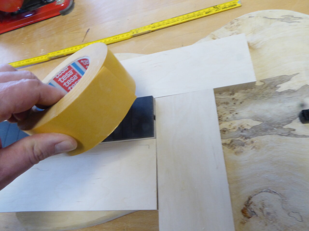

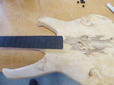

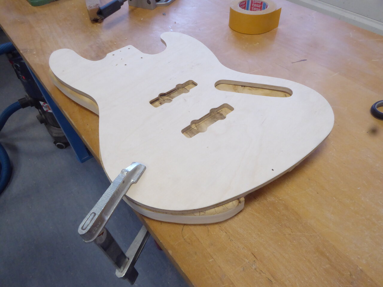

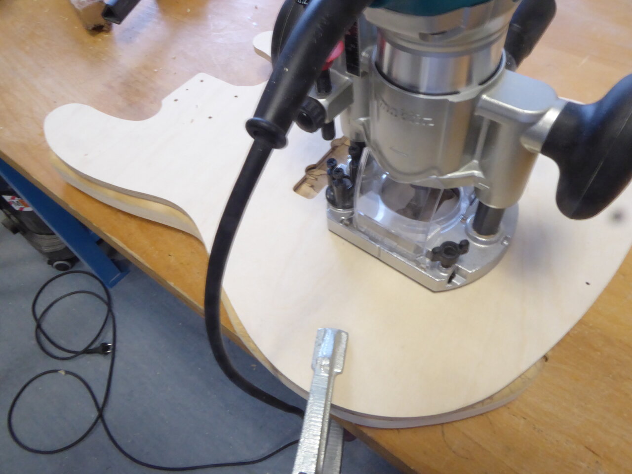

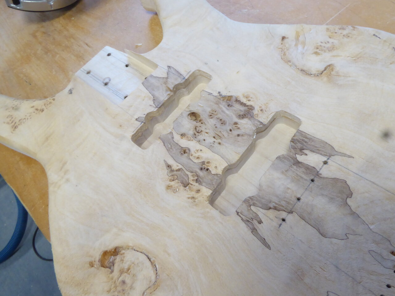

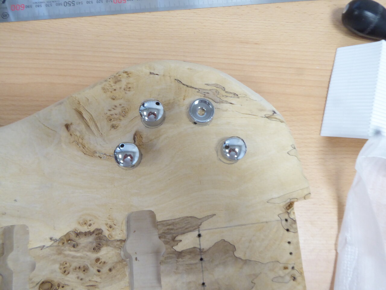

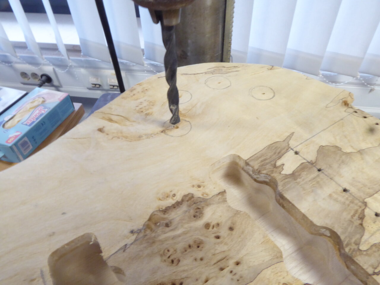

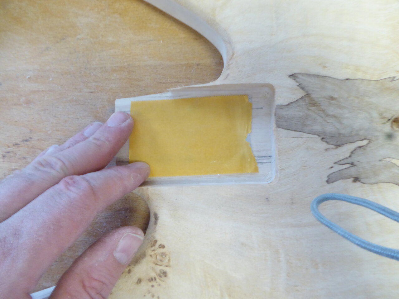

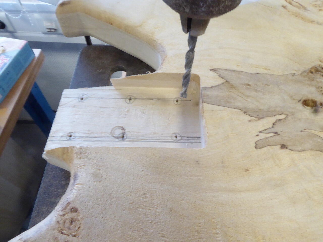

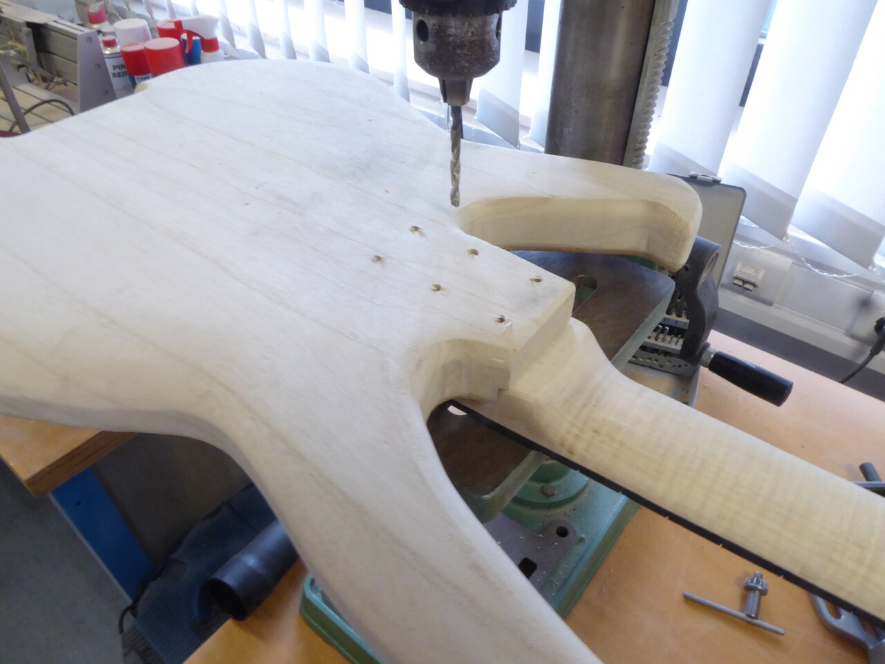

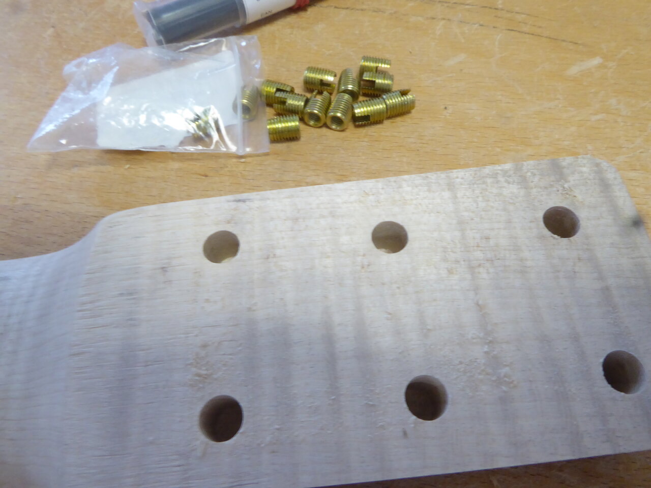

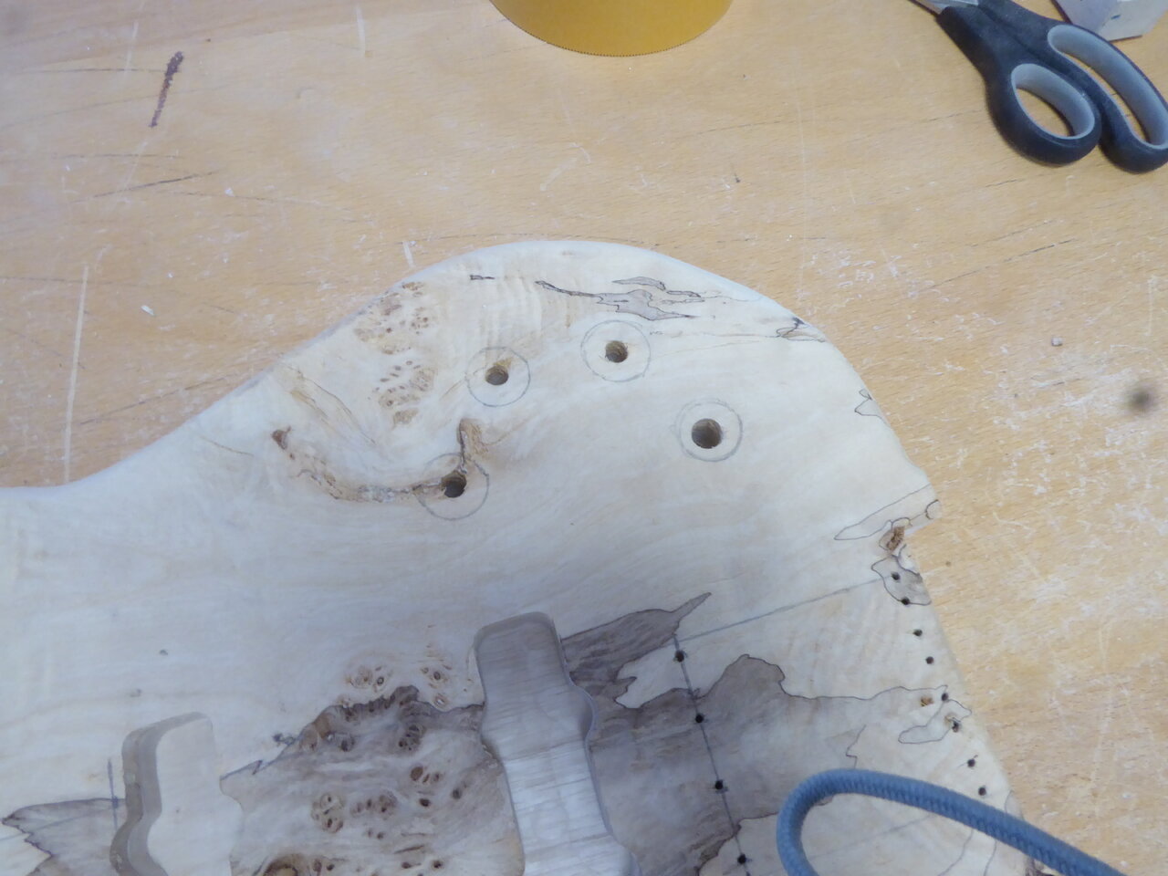

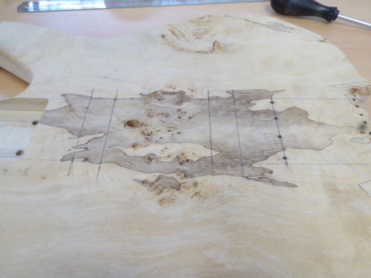

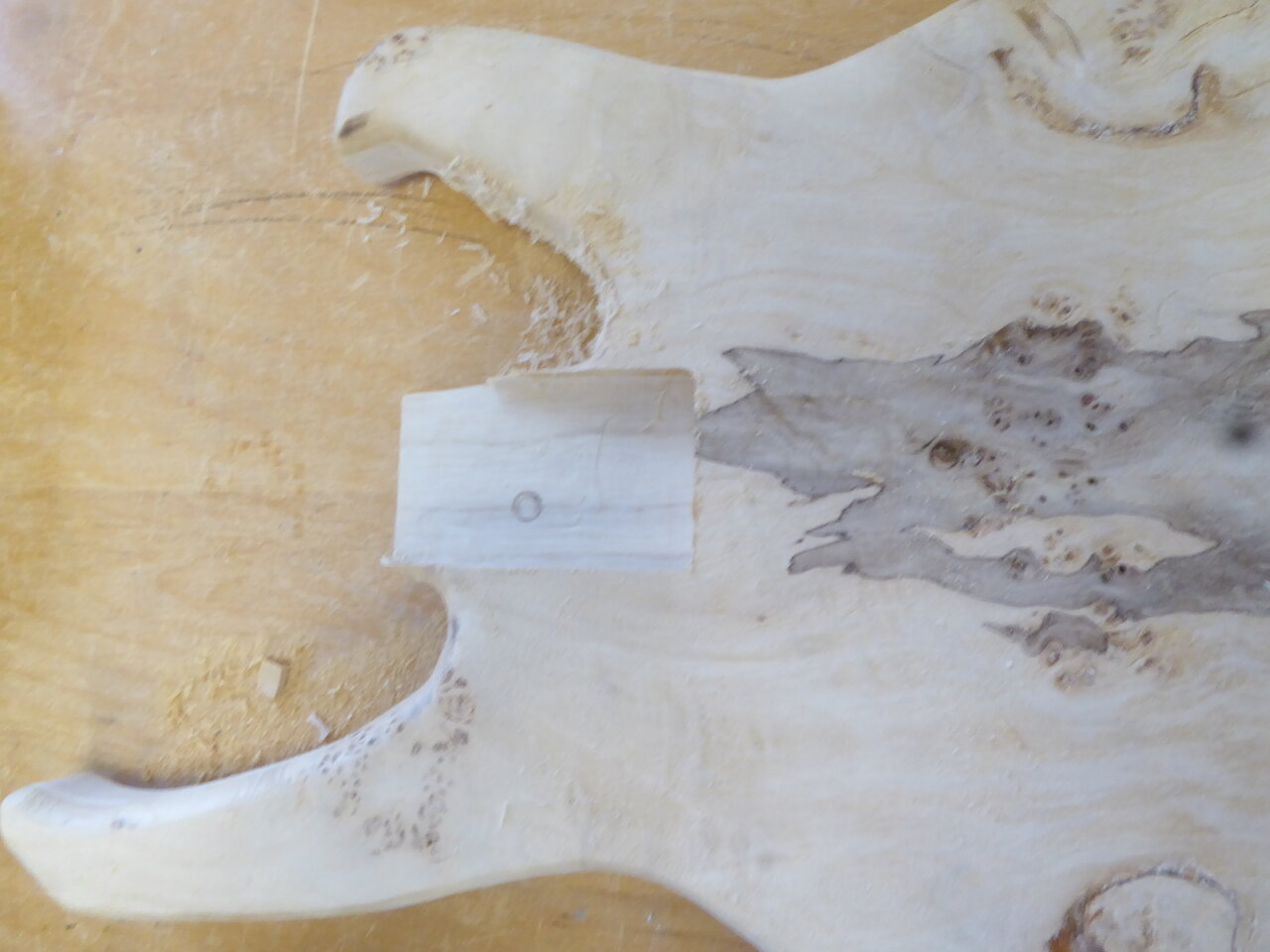

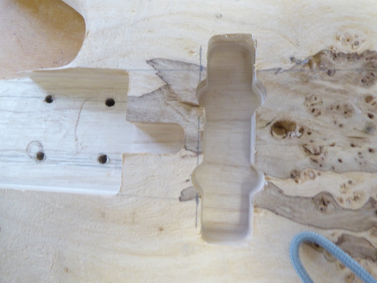

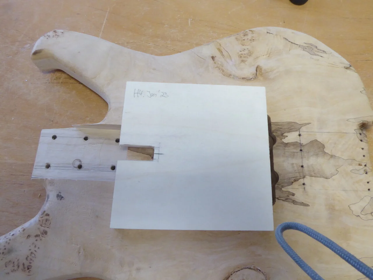

Heute habe ich folgende Arbeiten am H8 erledigt :-):
1. Tuner testweise montiert
2. Pickup-Aussparungen mit Oberfräse gefräst
3. Spannstab-Zugang mit Oberfräse gefräst
4. Bohrungen für Potis und Klinkenbuchse mit Ständerbohrmaschine gebohrt

Warum nimmst du denn einen Metallbohrer und keinen Holzbohrer für die Potilöcher?
Reaktionen: PickNick, Basswort, Bassphalanx und eine weitere Person
  • #1.012

Interessant, ... die beiden Hälften des Split-Coil PU sind so verbaut, dass die A-Saite auf der hinteren Hälfte landet. Bewusst so gebaut? Warum? Das verändert ja schon die "P-Charakteristik" ...
Edith meint: hmmm, vielleicht für eine EADGC-Besaitung?

  • #1.013
Ups, ich habe gar keine speziellen Holzbohrer :confused:
Das erklärt einiges :ugly: Holzbohrer haben ne Zentrierspitze. Du wirst feststellen, dass damit sehr vieles sehr viel einfacher und genauer geht.
@anbra Das ist bei meinem Sandberg auch so. Bringt n strafferen Ton mit mehr Definition und wirkt insgesamt ausgewogener aufm 5er.

Wenn die Kritik erlaubt ist: ich finde die Linienführung leider nicht sehr gelungen.
(Für meinen Geschmack!) würde es gefälliger aussehen, wenn die Flucht der Potis der Korpuskante wenigstens annähernd folgt. So sehen sie ziemlich „reingeknubbelt“ aus, was so gar nicht zur restlichen Status Korpuskontur passt. Auch die ganzen Ausfransungen an Halstasche, Halsverschraubung und PU Taschen sind noch sehr bearbeitungswürdig. Die bleiben hoffentlich nicht so… kanns sein, dass dein Fräser stumpf/schartig ist?
Überarbeitest du den Saitenhalter nochmal oder bleibt der so?
Reaktionen: PickNick und FourStringsOnly
Öh, ich war das nicht. Ich dachte, das muß so :confused:
Auf jeden Fall klingt er sehr homogen :gruebel:
Ich habe mich bei der Platzierung der Potis und der Klinkenbuchse an der Maserung der Maserpappel orientiert.
Der Fräser ist so gut wie neu und ist definitiv nicht stumpf.
Problematisch ist aber die Maser-Pappel. Sie ist teilweise sehr löchrig und sie ist extrem weich.
Ich denke ich hätte sie doch gleich am Anfang ganzflächig mit Epoxy behandeln sollen.
Die Ausfransungen werden natürlich noch überarbeitet.
Der Saitenhalter bleibt aber so, bzw. er wurde bereits matt schwarz lackiert.
  • #1.017
in dem fall ist die korpusform jedoch viel dominanter und hätte zu einem harmonischeren ergebnis geführt.
plus, die maserung wäre deutlicher zu sehen.
Reaktionen: FourStringsOnly
  • #1.018
Probleme, die man nicht mit Geld lösen kann, löst man mit viel Geld. Kauf Dir einmal einen ordentlichen Satz Holzbohrer in 0,5mm Schritten und Du hast ausgesorgt.
  • #1.019
Naja "viel Geld" ist auch relativ... da ist man mit nem Set zwischen 30 und 50€ schon extrem gut bedient.
Auch die Bosch Pro Holzbohrer für 8,irgendwas € sind schon ziemlich gut und für Alltagsanwendungen völlig ausreichend. Ob die 0,5er Schritte zwingend notwendig sind, weiß ich auch nicht.
Reaktionen: BassZwerg, daphonque und FourStringsOnly
  • #1.020
Wir sind einer Meinung - einmal kaufen, dafür gleich richtig. Ich habe für mein Famag 19er HSS Holzbohrer-Set um die 100 Euro bezahlt, ist jetzt nicht die Welt. Und da ich für fast alles Blechschrauben verwende, die in 0,3/0,4mm Abstufungen kommen, sind die 0,5mm Schritte bei den Bohrern sehr praktisch. Für alles andere eigentlich auch, man kann so immer optimal vorbohren.
