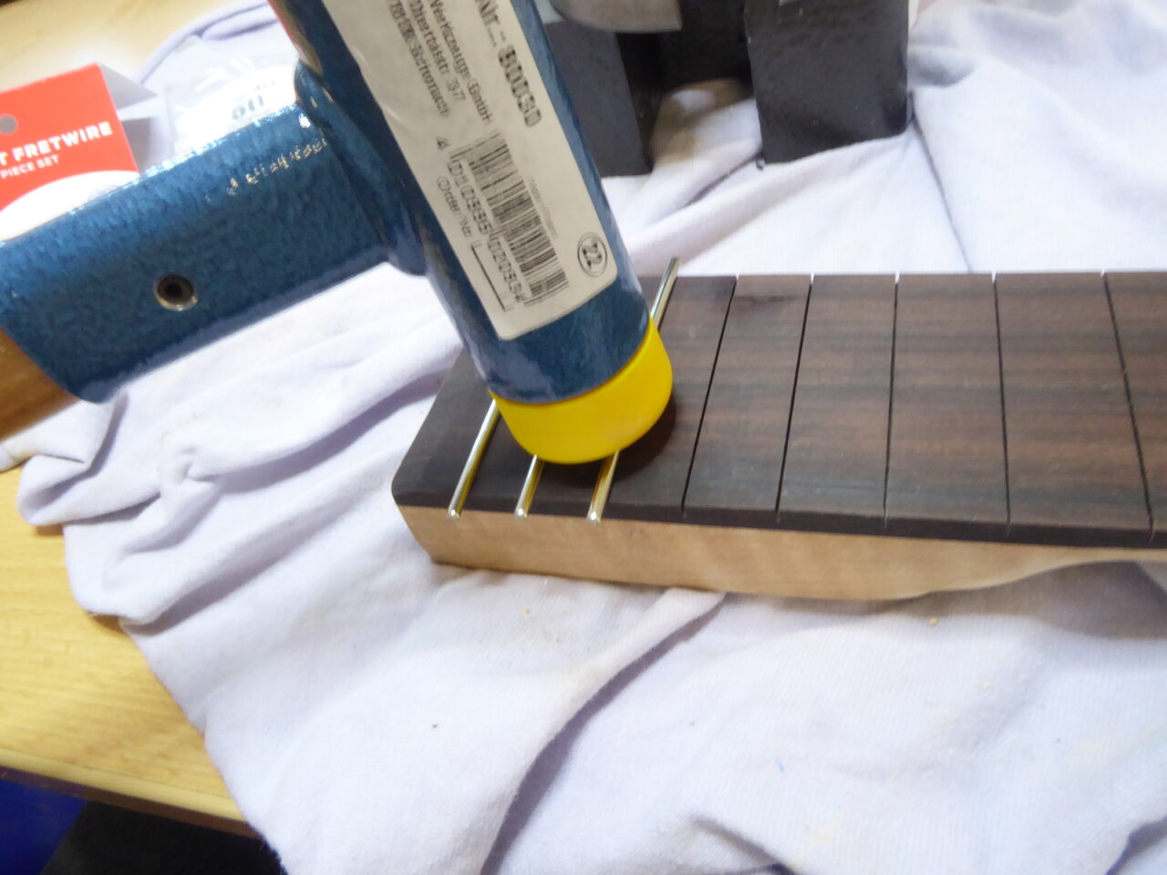

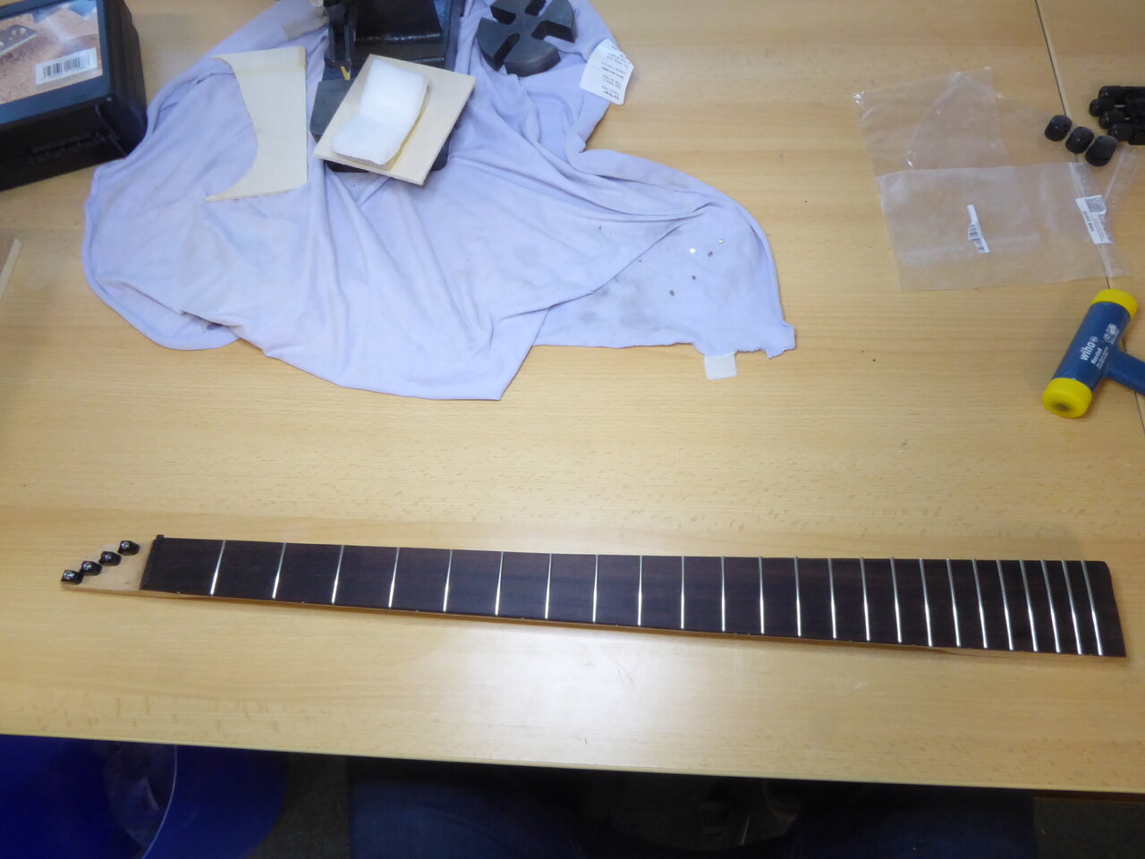

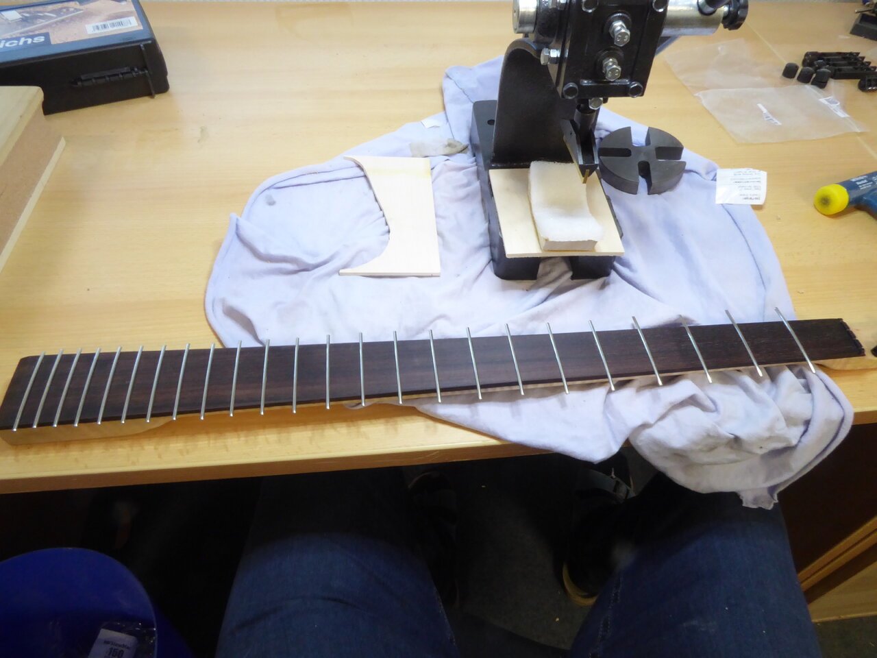

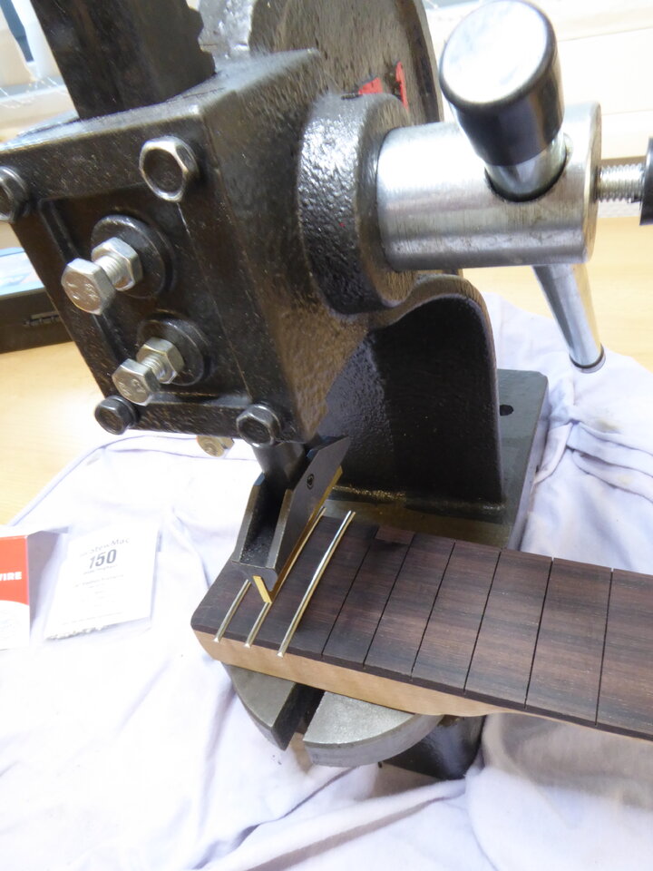

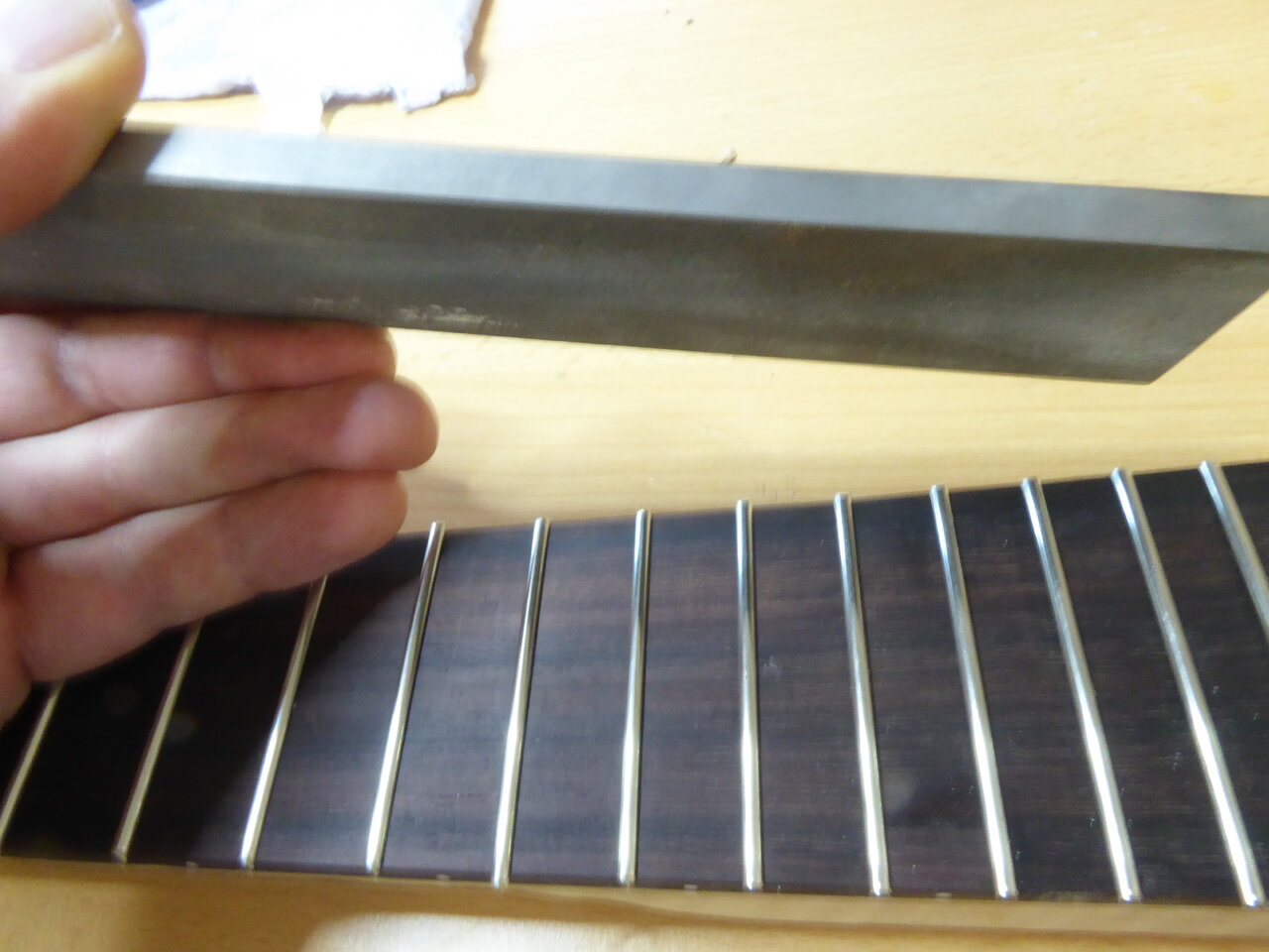

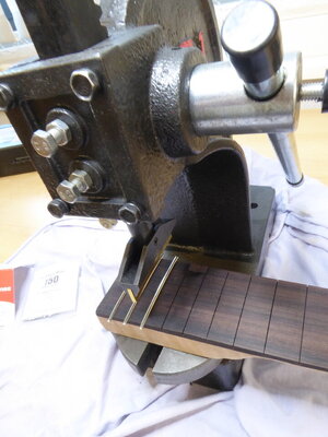

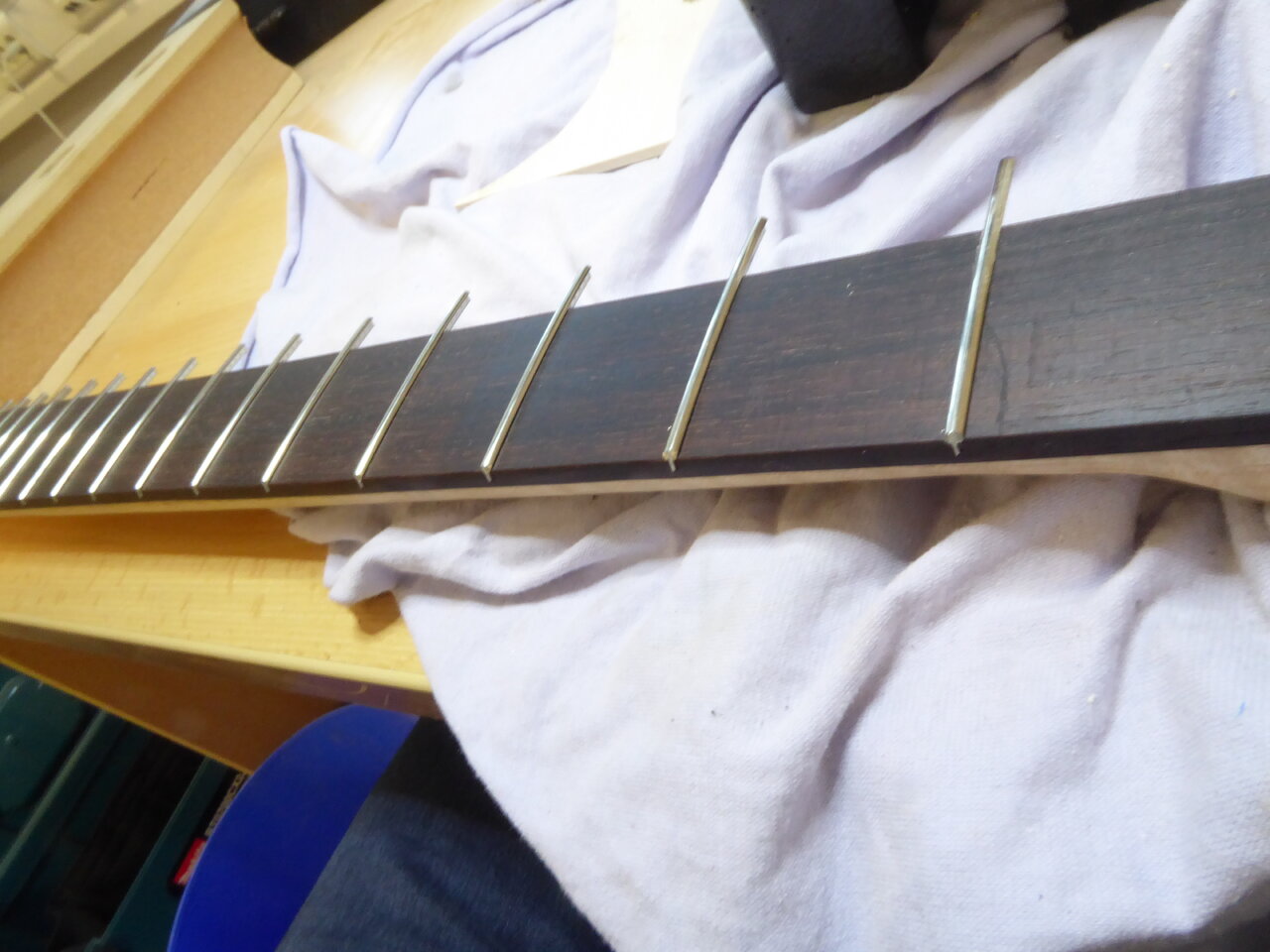

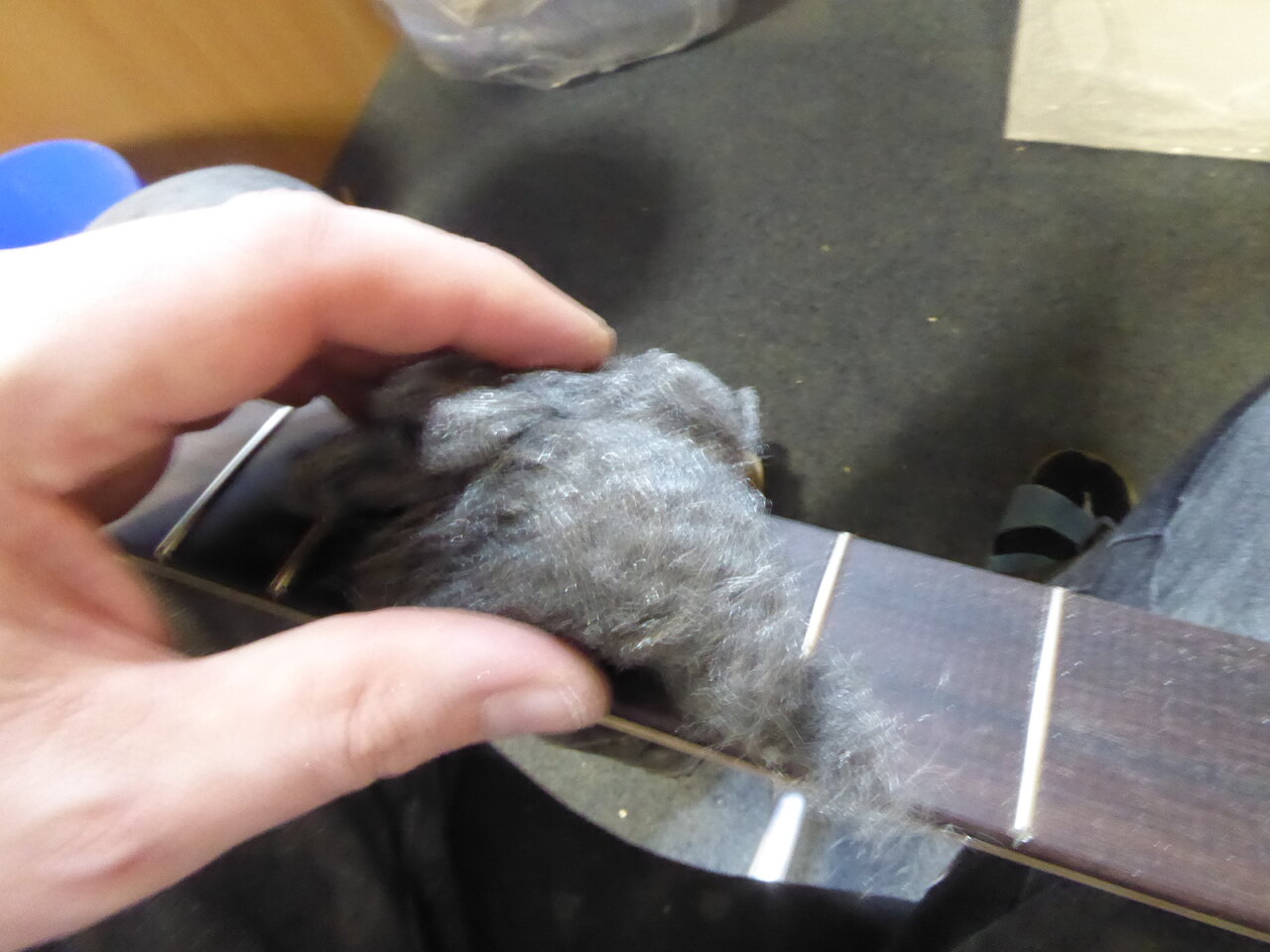

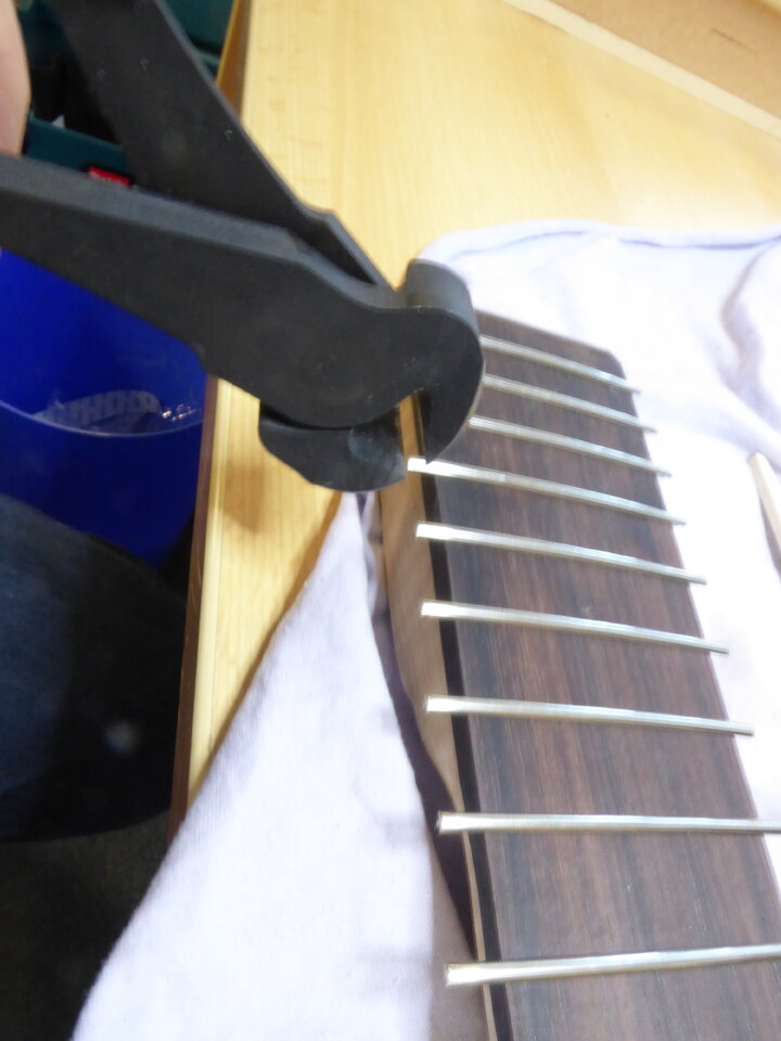

Bundiert habe ich ja schon ein paar mal, aber heute das erste Mal mit meiner kleinen neuen Drehdornpresse. Hat super funktioniert :-).

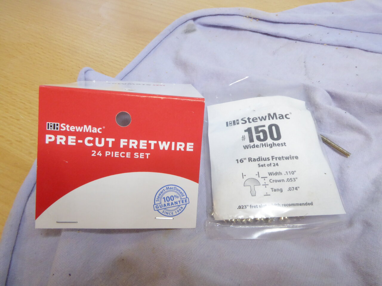

Das Messingteil, das auf den Bunddraht drückt, ist das an den Radius angepasst? Und woher hast Du das?
Das Messingteil, das auf den Bunddraht drückt, ist an den Radius angepasst und das gibt es bei StewMac (mit mehreren Einsätzen mit verschiedenen Radien):
Die kleine Drehdornpresse gabs bei Amazon für relativ kleines Geld:
Man kann aber auch eine Ständerbohrmaschine verwenden.
