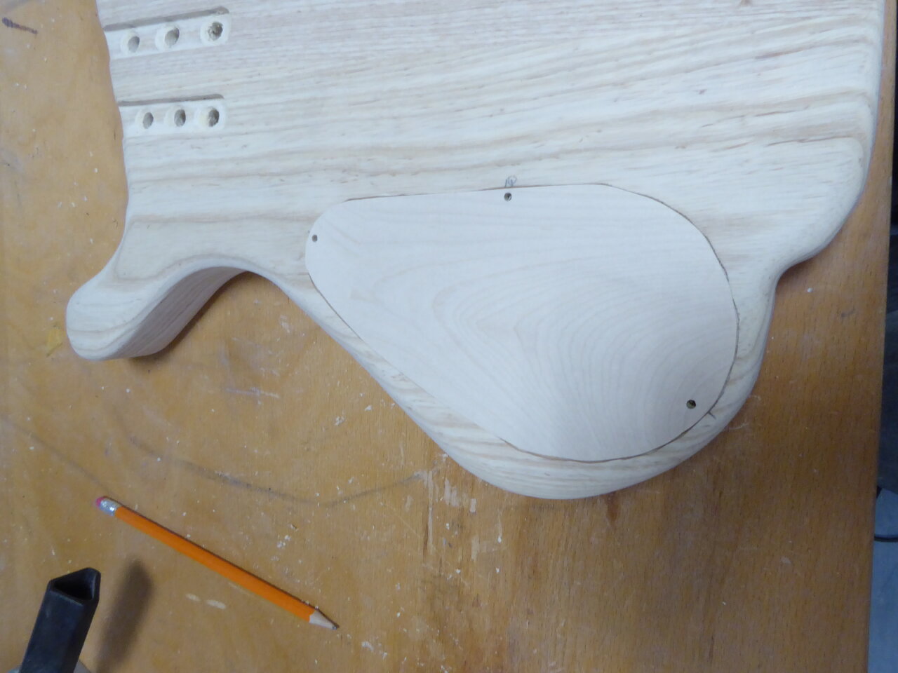

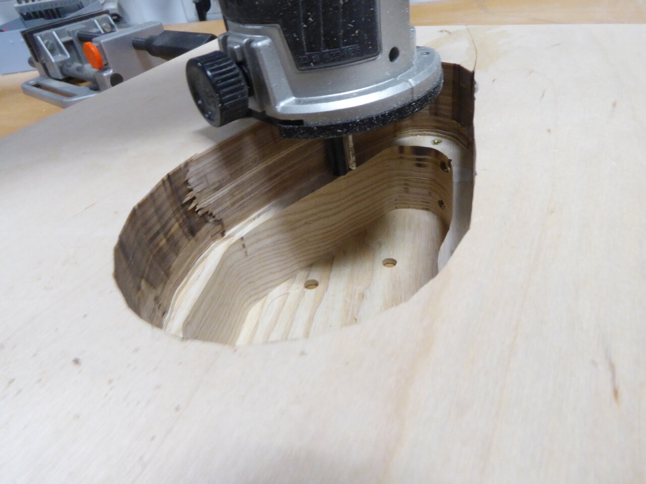

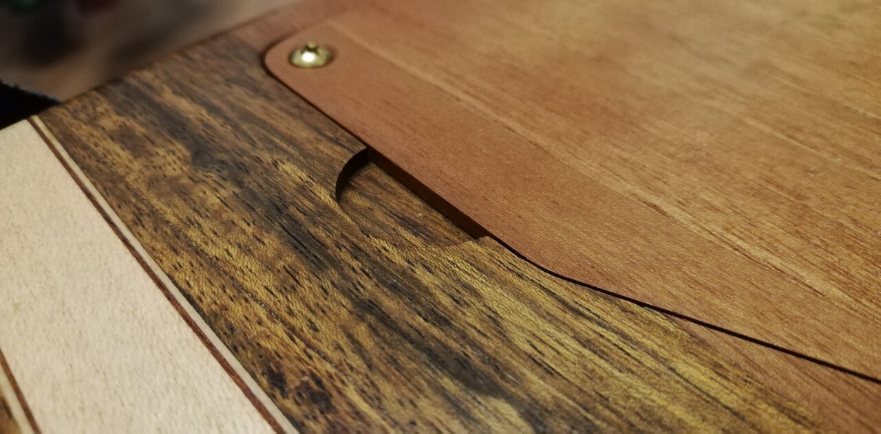

Eigentlich wollte ich ja die Abdeckung fürs Elektronikfach einfach von oben aufschrauben, also nicht versenkt montieren. Jetzt hat aber mein @BassZwerg gemeint: "Da bleibt man doch mit dem Pulli hängen". Ok, dann hole ich halt noch einmal die Kantenfräse raus und mach das schnell dachte ich. Nur dumm, dass die Schablone zu niedrig war und ich kurz einmal nicht bedachte, dass ja das Kugellager des Bündigfräsers an der Schablone anliegen muß ... habe zum Glück nur ein paar Millimeter gefräst ... und wozu gibt es Holzkitt ;-).
Mir ist mal genau das gleiche passiert. Ich habe aus dem Bug ein Feature gemacht und hab jetzt so eine Kerbe für den Fingernagel um die Abdeckung einfach abheben zu können.
Reaktionen: Talentfrei, fmm, Meckiman und 13 andere
  • #136
Sehr cool gelöst!
Reaktionen: FourStringsOnly und BassZwerg

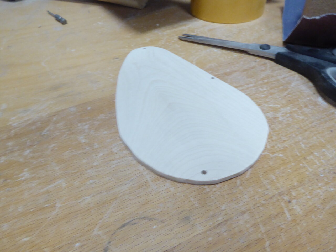

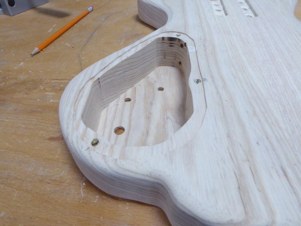

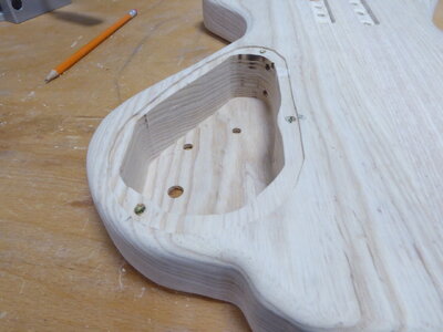

  • #137
Beruhigend, dass ich nicht der einzige bin, dem dieser Fehler unterlaufen ist und super Idee :great:.
Heute habe ich mir eine neue dicke Schablone gesägt und dann die Fräsung für den Deckel ausgeführt.
Danach den Deckel ausgesägt und Rampa-Muffen installiert, damit ich, wie beim Hals, metrische Schrauben verwenden kann.
Den Deckel muß ich in den nächsten Tagen noch etwas schleifen, der steht noch etwas zu hoch.

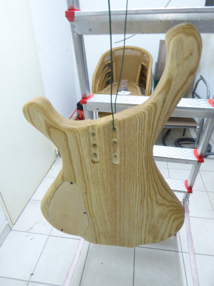

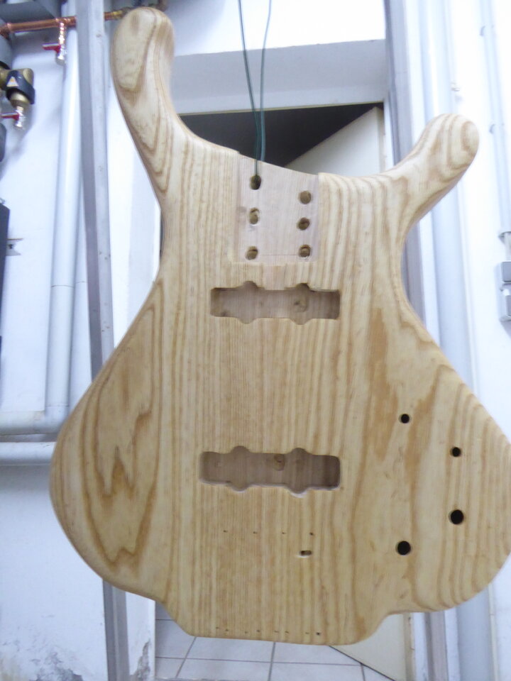

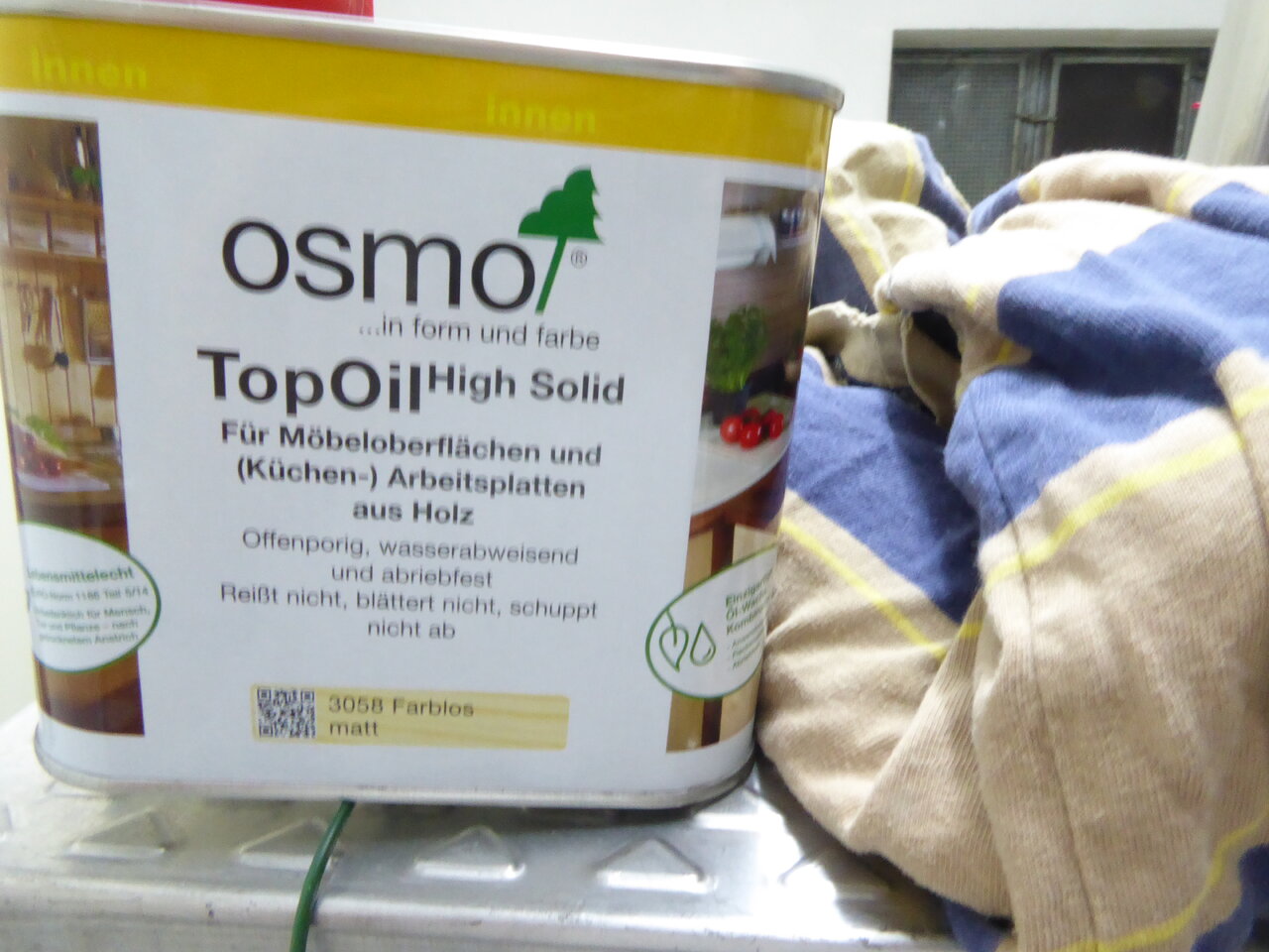

Vorhin habe ich zum ersten Mal Osmo TopOil aufgetragen und ich muß sagen: WOW, das feuert die Maserung richtig schön an:juhuu:.
Zum Auftragen habe ich einen alten Schlafanzug aus Baumwolle verwendet, hat prima geklappt.
Ich bin auch raus aus der Werkstatt in einen anderen Raum gegangen, um das Anheften von Staub zu vermeiden.
Vielen Dank an Alle für die vielen Tipps :great: .
