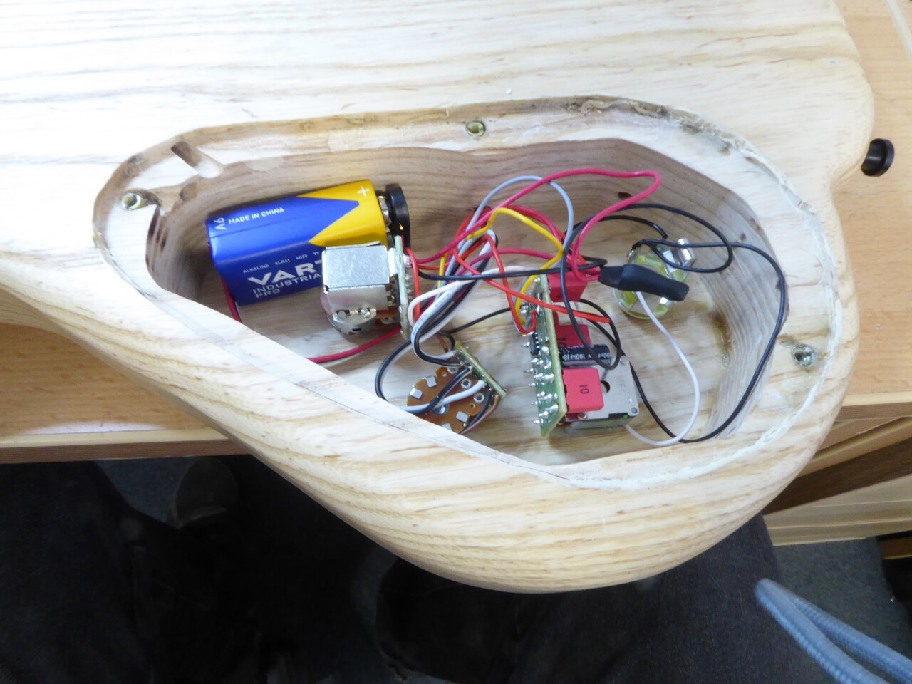

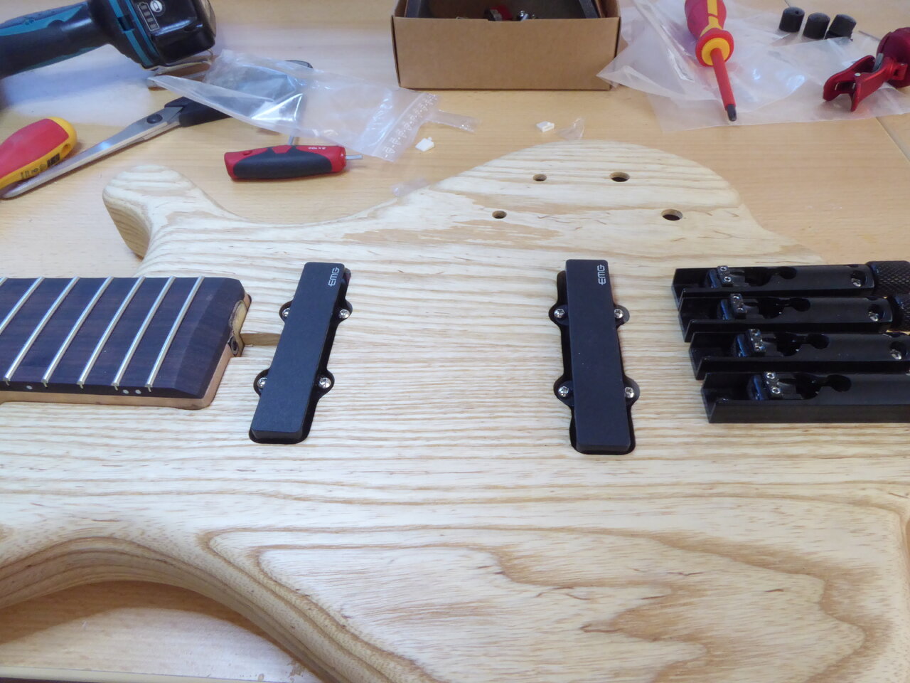

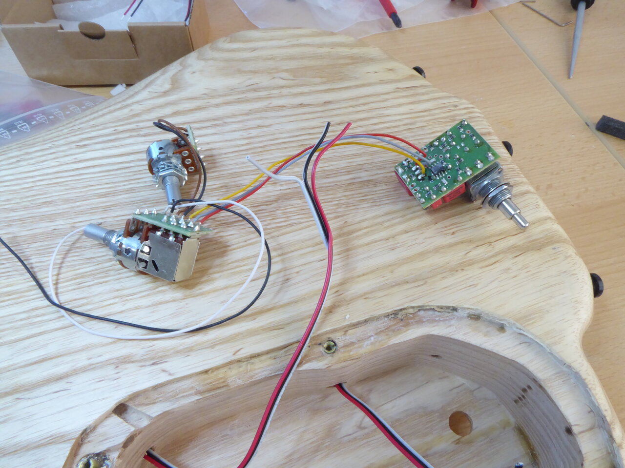

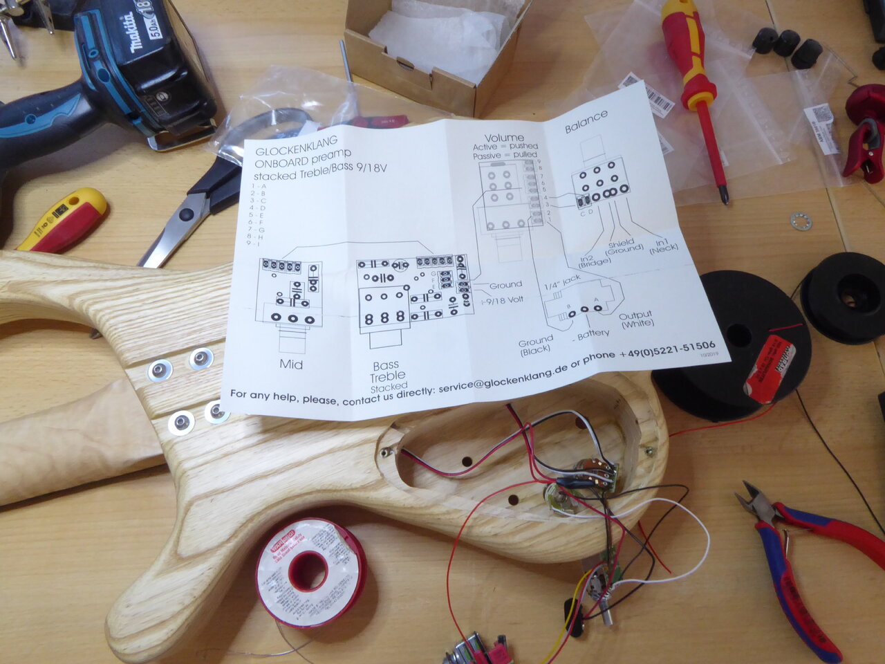

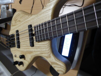

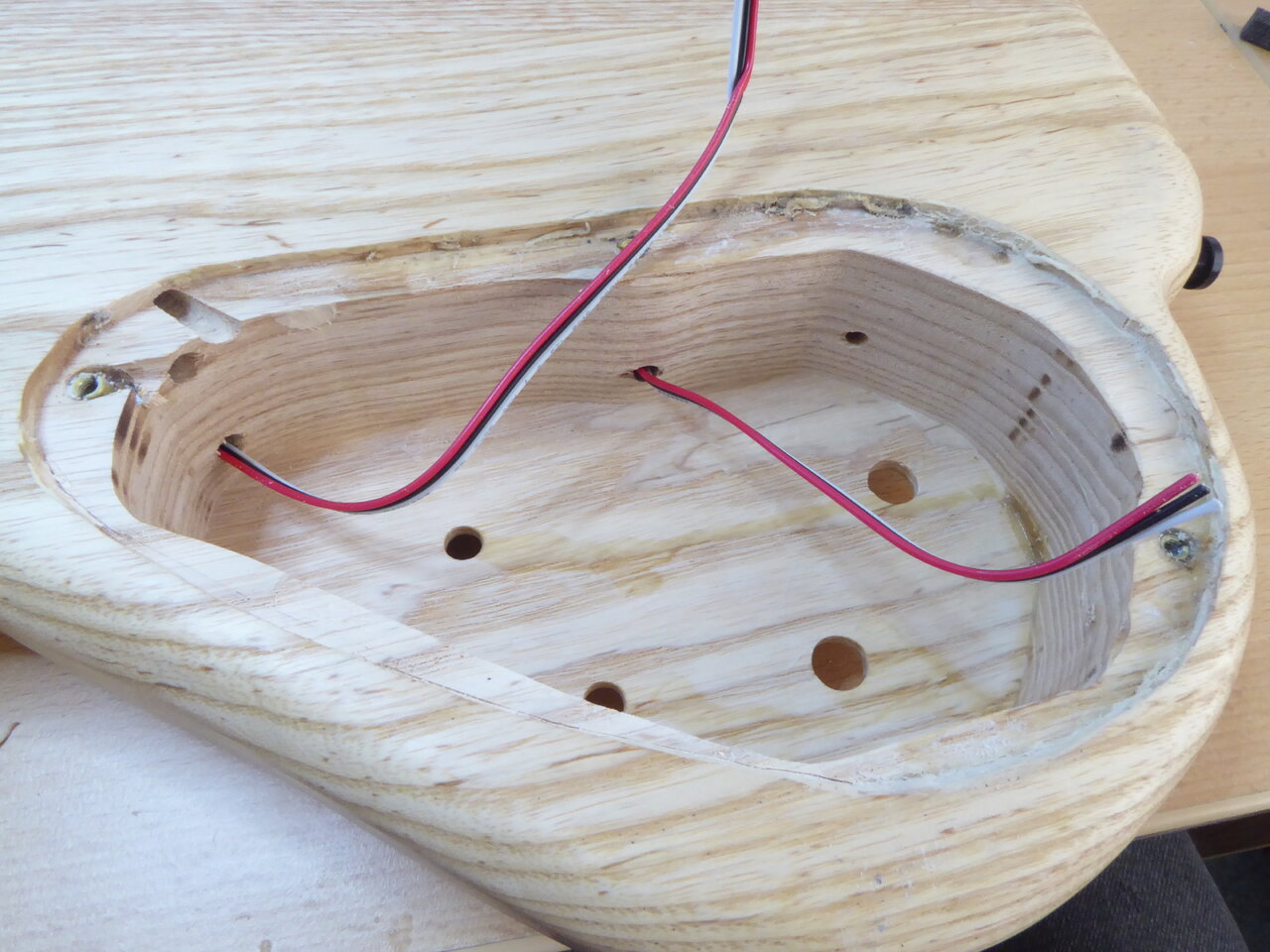

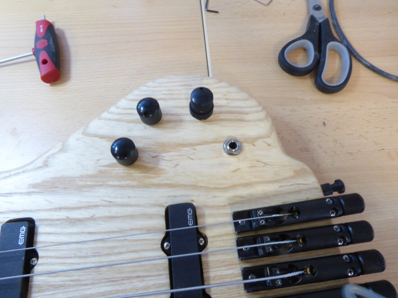

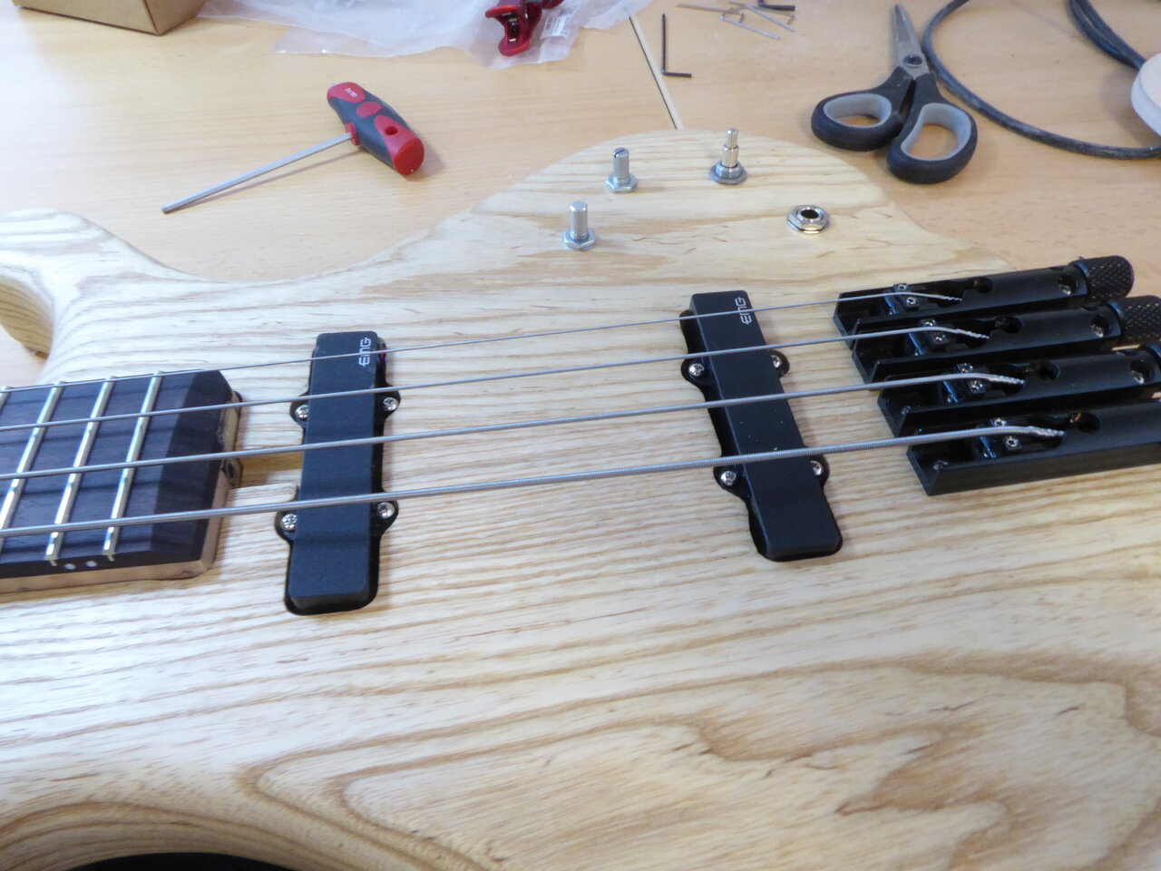

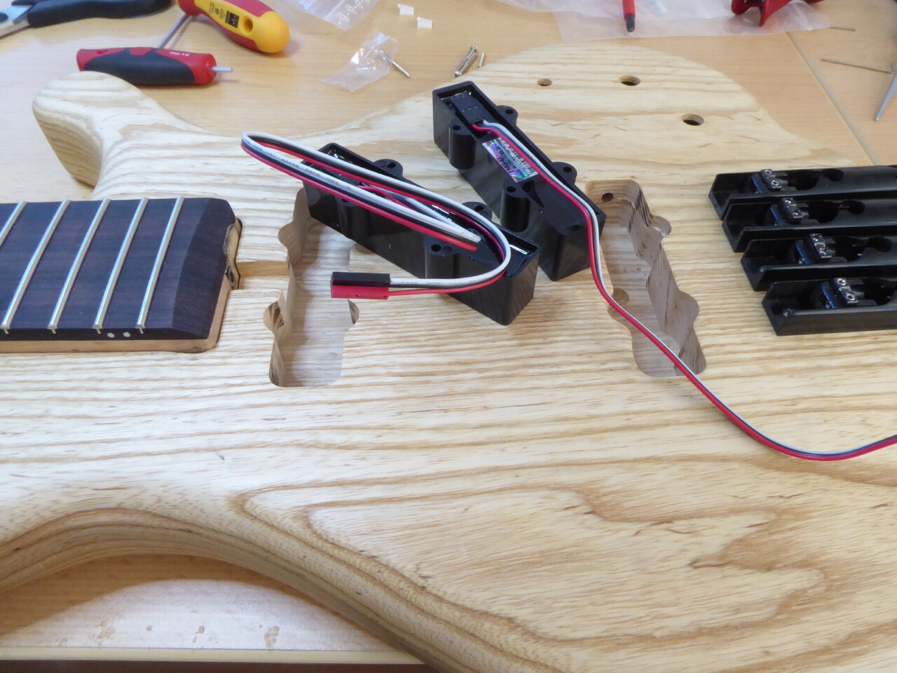

Heute habe ich die aktiven EMG Pickups und den Glockenklang 2-Band EQ eingebaut.
Das Auskleiden des Elektronikfachs mit Abschirmfolie oder Leitlack habe ich erst einmal gelassen, könnte ich ja auch noch bei Bedarf später nachholen.
Ich gehe aber davon aus, daß die Nebengeräusche sowieso gering sind, da es sich um aktive Pickups handelt.
Nach dem Aufziehen der Saiten, dem Einstellen der Saitenlage und der Intonation kam der erste Soundcheck :fear::
Wow, der Bass ist sehr resonant und klingt schon ohne Verstärker richtig gut bass-guitar, puh, der Aufwand hat sich gelohnt :juhuu:.

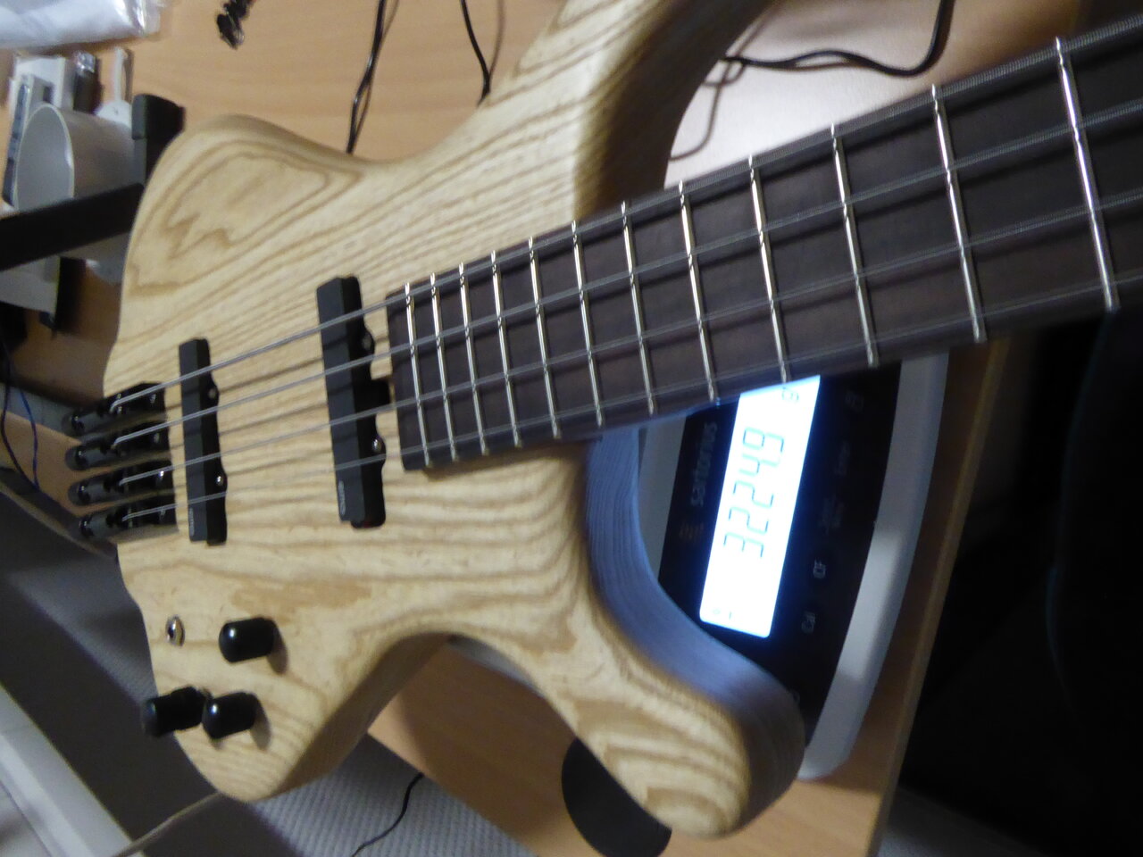

Das Gewicht ist jetzt auch bekannt: 3,22 kg. Schön leicht, so wie ich es wollte.
