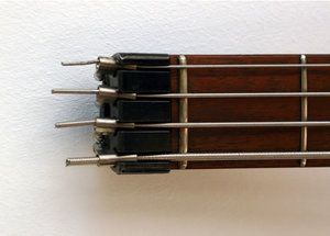

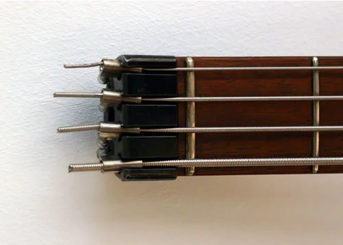

Das mit den Lüsterklemmen habe ich gelesen, aber ich kann mir nicht vorstellen, dass das gut aussieht...
Völlig korrekt, aber nicht jeden stört das. Allerdings ist Vorsicht geboten, mit den Saitenenden kann man dem Gitarristen schon mal ein Auge ausstechen ...
  • #484
Kürzer abschneiden würde das Risiko drastisch reduzieren . Und sähe besser aus.
  • #485
Bündig abschneiden würde das Risiko drastisch reduzieren . Und sähe besser aus.
Hält aber nicht. Die Schraube drückt punktförmig auf die Wicklungen, und wenn diese nach vorne nachgeben, dann rutscht die Saite. Mechanisch ist so eine Lusterklemme eben für Kupferkabel gemacht.
  • #486
Naja ich meine mit Bündig am Ende der Hülse nicht das ich mit der Schraube nur noch da Ende der Saite festklemme.Sprich nimm den Bass aus dem Foto und die Enden umbiegen und kürzen.sähe besser aus
Wenn das so nicht hält hält das auf dem Foto auch nicht Stimmstabil genug und die Augengefahr ist eh obsolet.
  • #487
hi,also ich hab die lüsterklemmen Variation anno `86 auch gemacht,aber auch nur weil ich für mein hohner paddel (b2a) seinerzeit noch keine double ball Ends hatte.die kamen erst ca. im sommer 86 hier in Deutschland auf den markt (Daddario esxl 170).und bis dahin hab ich einige "normal" sätze verbraucht,beim auswaschen der saiten.ich war damals und auch noch heute sehr froh und dankbar das daddario die esxl 170 und jetzt endlich auch die daddario esxl 170-5 auf den markt geworfen haben!!!:rolleyes:
  • #488
Versuch macht kluch. Der Bass auf dem Foto ist zufällig meiner. Du hast genau einen Versuch pro Saite.
