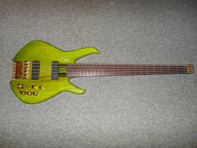

Seit wenigen Tagen bin ich nun auch stolzes Mitglied der Headless- Familie!
Reaktionen: Gast79775, Jost Halenta, Schrotty und 4 andere
