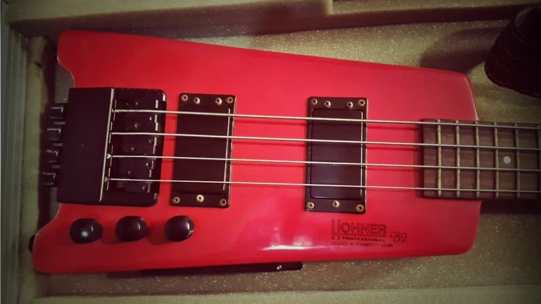

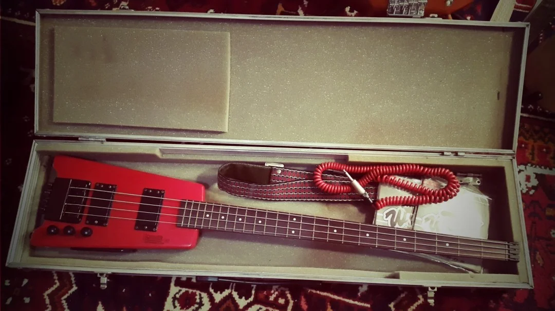

endlich hab ich auch ein Hohner Paddel gefunden....
für den letzten Urlaub habe ich gerade noch einen Kramer-Duke geborgt bekommen...
der aber nicht so meins war:
- man kann ihn nicht hinstellen
- nur für mal zwischendurch komme ICH mit Shortscale nicht zurecht (speziell auf der schwach beleuchteten Terasse..)
zufällig (und absolut in letzter Minute vorm Urlaub) lief mir jetzt zum Glück der/das B2 über den Weg...
um 45,- vom Flohmarkt inkl. kleinen Vox-Verstärker, Saiten und Koffer!!!!
(tja, leider hat diesen sensationellen Preis aber jemand anderer bekommen und dann um einen realistscheren Preis angeboten)
leider ist der Koffer etwas gross geraten... jetzt muss ich was zierlicheres suchen oder bauen (gibt´s Tips hierfür?)
an und für sich ist alles ok...
die Brücke ist ja genial einfach!!! das Einstellen der Oktavreinheit stell ich mir etwas mühsam vor... aber erst mal probieren...

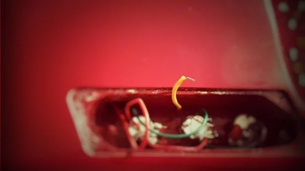

noch schnell die Brücken-Masse-Leitung anlöten.. dann wird´s auch ohne brummen gehen..
hmmm.. die mitgelieferten original Hohner-Steinbergseiten (ich vermute von wirklich annodazumal) in 040-095 scheinen für mich ein wenig zu labberig...
kann mir da jemand Tips geben wo und was zu kaufen?
(auf den anderen Bässen bin ich mit -105 recht zufrieden)
lg Stefan
Reaktionen: Jost Halenta, Kong und Der_Schroeder

Zurück zum Thema...
jetzt mal alles gesäubert, geputzt, geölt, eingestellt, Masseleitung wieder angelötet.. (juchhu, kein brummen oder surren mehr..!!)
das Einstellen der Oktavreinheit geht ja leichter als erwartet.. tolles System, das Steinberger!
das Einstellen des Halses ist leider noch nicht abgeschlossen...
etwas mehr als 1mm Krümmung und 3mm Saitenhöhe (irgendwo im Bereich VII-XII Bund) ist mir eigentlich zu viel..
der Spannstab geht aber schon so schwer, dass ich mich nicht mehr weiter traue....
gibt es Tips zum Hals einstellen beim Hohner? kann man die Inbus Mutter am Spannstab komplett herunterschrauben?
Danke
