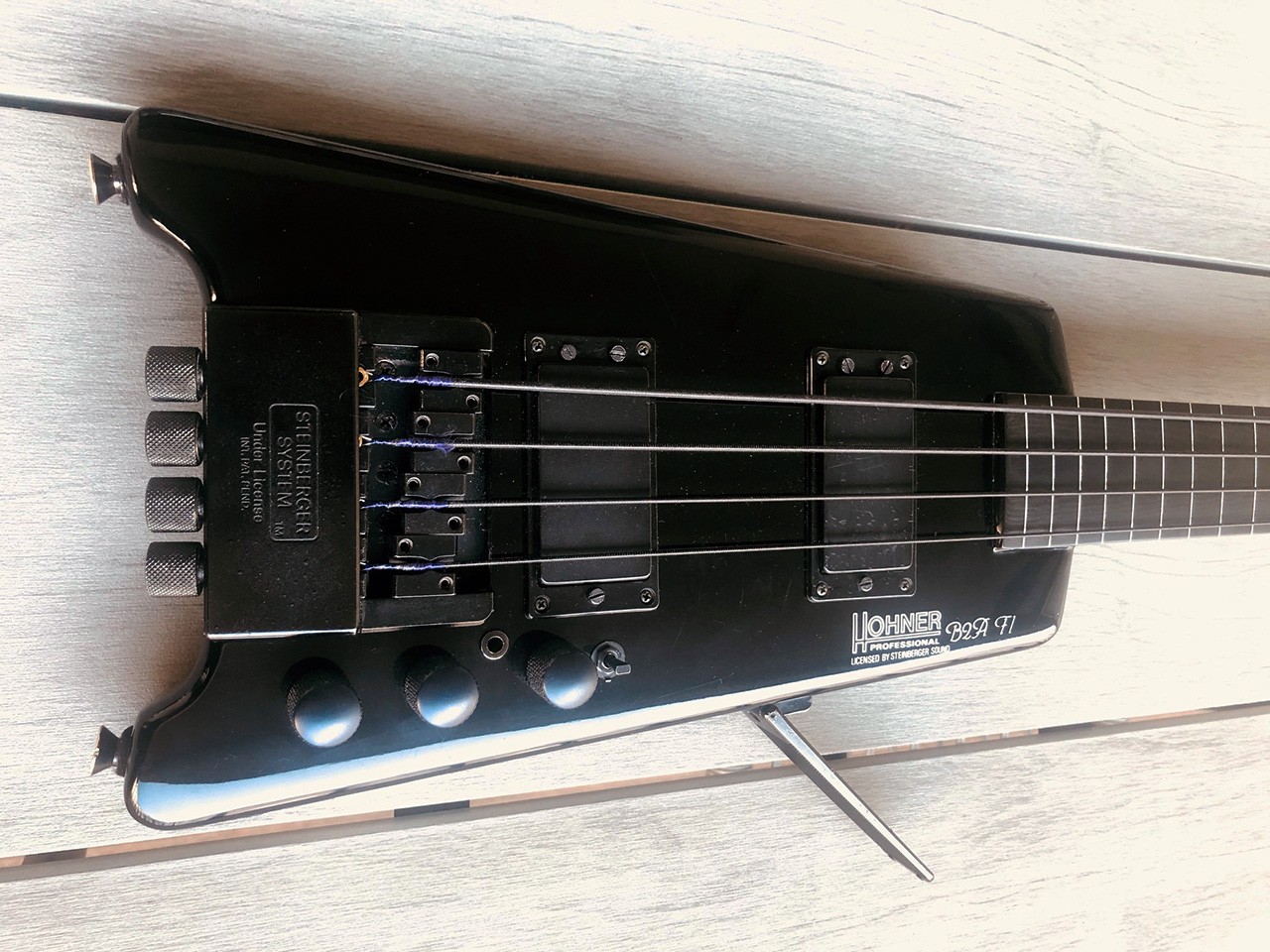

Hallo Headlessers..
Urlaub steht vor der Tür und wieder den Hohner B2 hervorgeholt...
seltsames Phänomen... die leere D-Saite hört sich extrem seltsam an... wie falsches Bending oder ein schwacher Chorus...
auch das Stimmgerät (Logic!) "hört" das... die Note bleibt kurz stehen (leichtes Einpendeln) um dann um 30cent abzufallen... dort bleibt es dann stehen..
hört sich beim spielen sehr dämlich und nervig an...
betrifft aber NUR das leer D... nicht das gegriffene D#, E, F... etc...
auch nicht das gegriffene D auf der A-Saite..
kennt man das?
könnten die Saiten von "14-Tagen spielen-11 Monate im Koffer liegen", so kaputt sein? rostig o.ä. sind die natürlich nicht..(Steinberger Double-Ball)
  • #546
Klingt nach Sattel-Problem oder defekter Saite. Ich würde ja jetzt sagen DRÜCK MAL DIE SAITE HINTERM SATTEL RUNTER, aber das geht ja nicht. Hattest du "damals" das selbe Problem direkt nach dem aufziehen der Saiten?

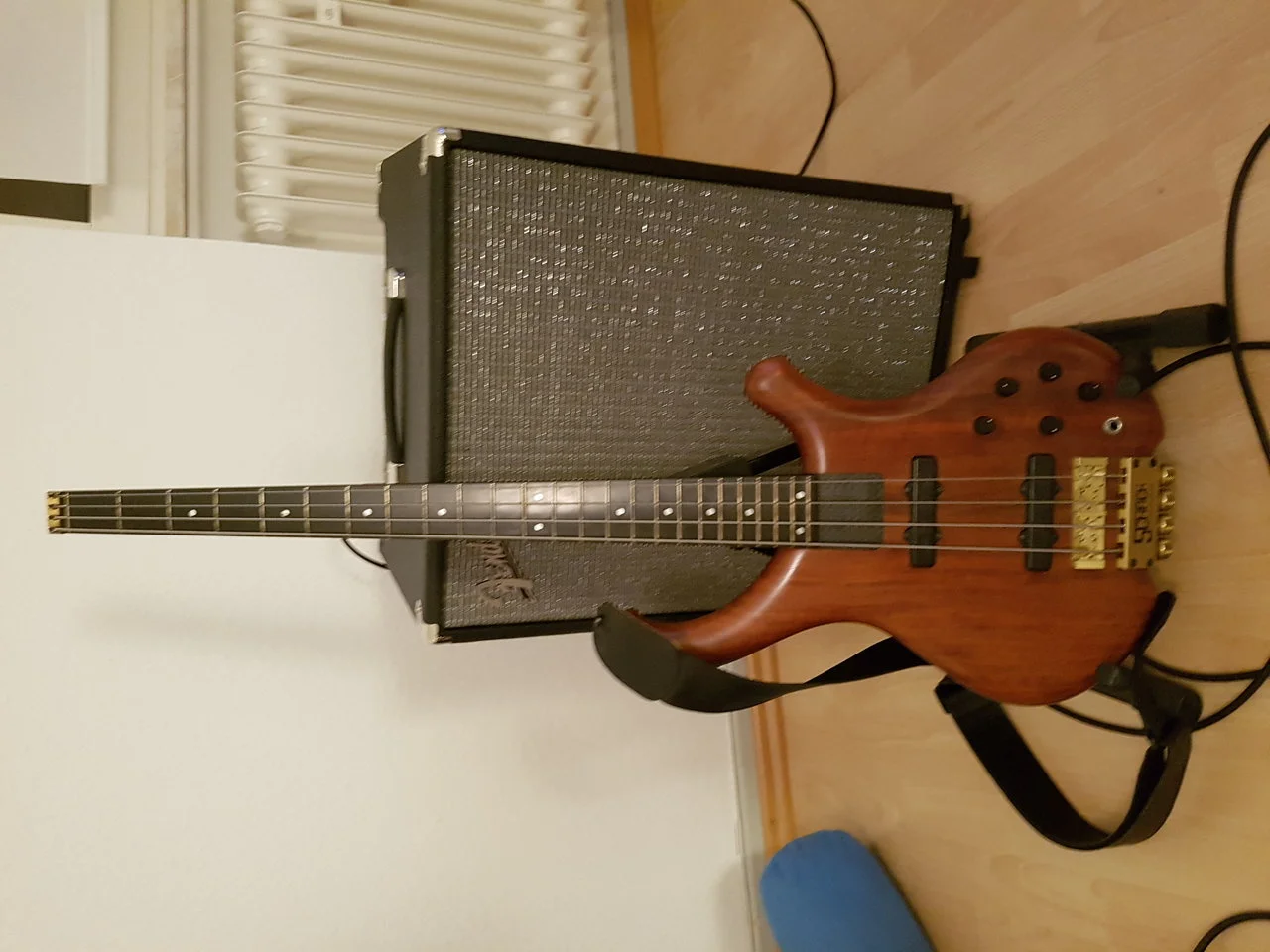

Meine 2, sind Bogart Bässe.

Hallo Torillo...
na, letztes Jahr beim aufziehen der Saiten hab ich nix gemerkt... auch beim spielen nicht...

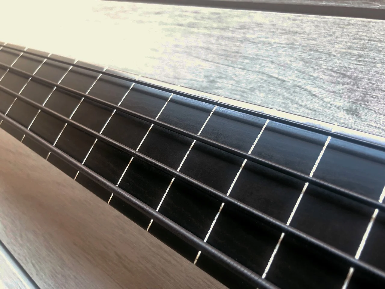

Als Projekt und Reisebass einen etwas angegangenen B2A Fretless gekauft. Komplett zerlegt, Griffbrett abgezogen, Lack aufpoliert, Verkabelung und Elektronik rausgeworfen und eine neue mit regelbarem Filter reingebaut. La Bella Black Nylon Tape Double Ends draufgezogen, eingestellt und fertig ist der angenehm holzig klingende Reisefretless komplett in Schwarz. Macht viel Spass das Teil und ist mal was anderes von Form und Klang.

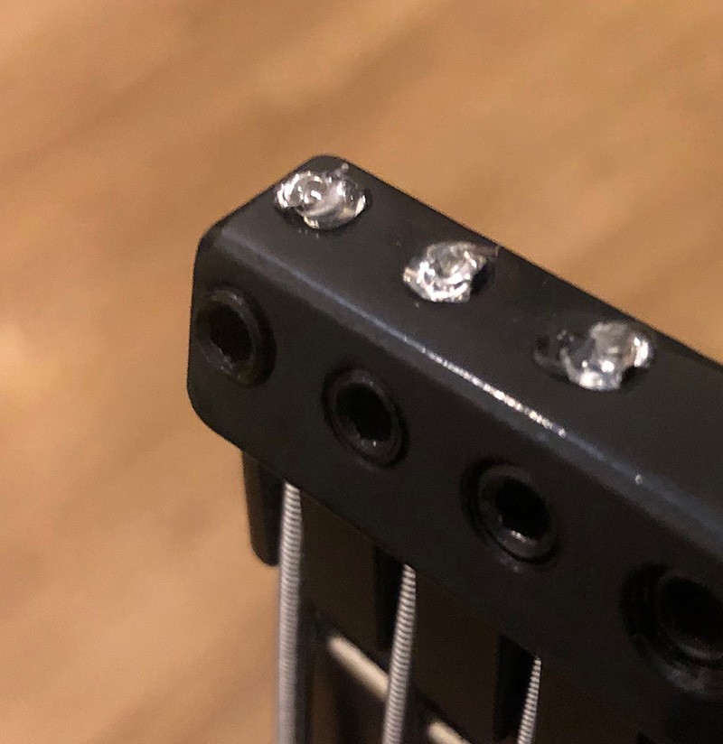

Was für Erfahrungen habt ihr mit Klemmsätteln? Von der breite sollte der aus dem link unten auf meinen Schack passen.
Auf Amazon habe ich 2 gefunden 10 bzw 22€
Ich hätte gern mehr Auswahl bei den Saiten
https://www.amazon.de/dp/B0747LMWCZ?tag=waspde-21&ascsubtag=9a8775f4efe445b37d36c819e2546f7e9b9024ea40c0c6bb6fc1ad0287d5da88
Das ist billiger China Weichstahl. Mir ist bei einem ähnlichen Sattel ein Gewinde ausgeleiert.
Zwar teurer, aber hierzu hätte ich mehr Vertrauen:
https://abm-guitarpartsshop.com/ABM-GUITAR-PARTS/Headless-Systeme/Bass/Kopfstuecke/ABM-7081b-Schwarz::379.html
