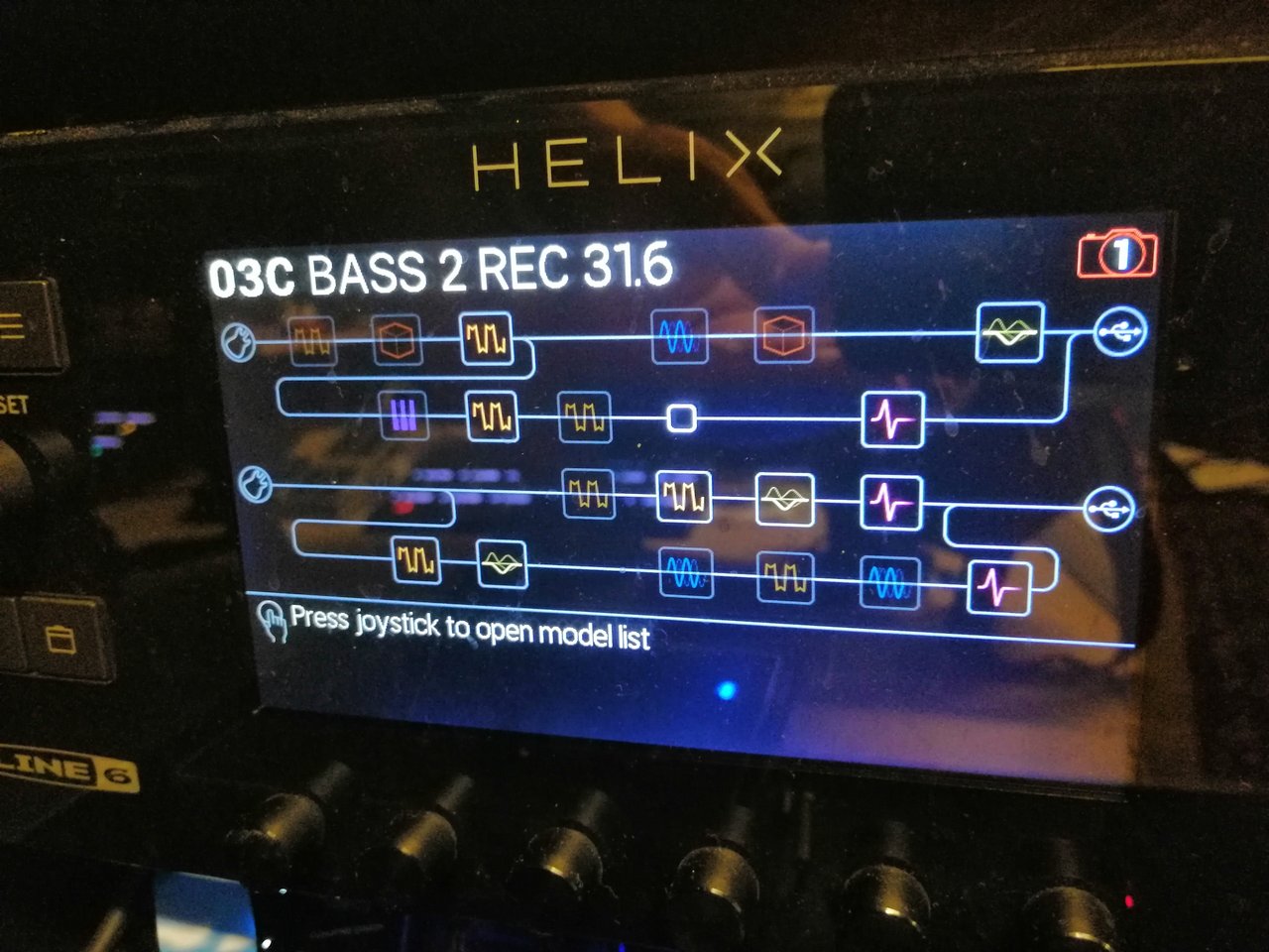

Ich habe nun die Sache mit dem Reamping einmal versucht.
Ein Preset gemacht, das mir auf USB 1, 2, 3 und 4 jeweils simultan vier Sounds ausgibt. Auf 7 ist ja dann das DI Signal wenn gewünscht. Funktioniert eigentlich aller erstaunlich gut, USB 1 kommt einfach auch aus den XLR Outs, auch wenn dies nicht angewählt ist.
Was das Problem ist, ist, dass die Levels natürlich überall an ders sind. Wenn ich jetzt die DI Spuren von letzter Woche reampen will, dann muss ich saumässig viel ausprobieren, bis die Levels stimmen. Zuerst hab ich nicht wirklich geschaut und 30min gereamped und dann gemerkt, dass das Inputsignal viel zu hoch war und egal welche Zerre voll am Braten und ohne jegliche Definition war. Am Donnerstag werde ich einspielen und ich bin mir ehrlich gesagt gerade nicht mehr so sicher, ob ich nicht einfach alles nochmals einspiele...
Links schalte ich natürlich auf USB Eingang, wenn es fürs Reamping genutzt wird. Die Mixer der beiden Signalwege sind auf voll links und voll rechts gelegt, dann ist USB 1 die oberste gerade Line und USB 2 der damit gemixte Signalweg.
  • #2.037
Ich würd mir das einfach machen und pro Spur zB in Wavelab den Maximalpegel prüfen und entsprechend auf 0,1-0,3 dB angleichen. Fertig.
  • #2.038
Links schalte ich natürlich auf USB Eingang, wenn es fürs Reamping genutzt wird. Die Mixer der beiden Signalwege sind auf voll links und voll rechts gelegt, dann ist USB 1 die oberste gerade Line und USB 2 der damit gemixte Signalweg.Anhang anzeigen 407004
boa was habt ihr für soundketten 🤔

  • #2.040
Ruhig Blut :D In dem Preset kommen 4 Sounds simultan raus und werden beim Aufnehmen natürlich einzeln genutzt. Mein Hauptpreset hat aber ehrlich gesagt mehr Blöcke, aber da laufen natürlich nie und nimmer alle Dinge. Ich nutze Snapshots, aber kann mir den Luxus leisten, bei zwei Sounds einfach jeweils einen Zerrblock zu nehmen. Vielleicht auch einfach noch einen EQ dazu, welcher simultan angeschaltet wird, genau nur für diesen einen Sound 8D
Das ist ja das wunderbare, es sind keine Grenzen gesetzt.
