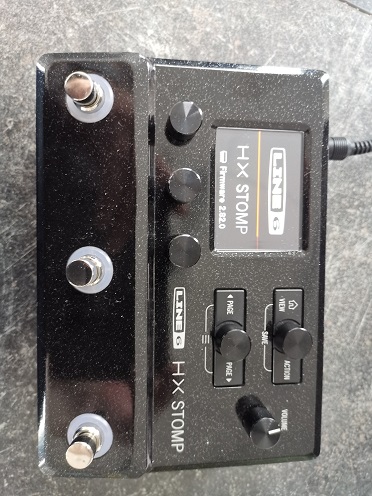

Eben angekommen....gebraucht aus der Bucht.
Was mach ich jetzt damit? Deutsche Bedienungsanleitung auch gerade ausgedruckt.....über 50 Seiten...:gruebel:
Also, das Ding braucht Zeit.
Dann geh ich mal ergebnisoffen ans Werk :rock:
Bin gespannt, ob ihr euch hier 103 Seiten zusammengelogen habt!

  • #2.045
Och ist der süss....
Sieht aus wie das Baby von meinem Floor :love:

  • #2.048
Spass haben, rumspielen, über die Helix Software an den PC anschließen, usw..... :great:
Genau! Erstmal ein leeres Preset nehmen und nach und nach verschiedenen Effekte, Amps und Cabs ausprobieren. Damit ist man erst einmal eine Weile beschäftigt und lernt gleichzeitig die Bedienung kennen.

  • #2.049
@Gunni hier stöbern bringt auch was. http://drtonelab.com/
Besonders die neutral Einstellungen der Ampmodels haben mir, im Gegensatz zu den Werkspresets, sehr weitergeholfen.

  • #2.050
Klasse! Vielen Dank schon mal für die Tipps!!!
Version 2.92 ist jetzt drauf.

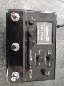

  • #2.059
Schau dir mal den folgenden Post an. Der Kollege hat sich die Mühe gemacht einige Presets (zb. alle Bass-Amps in Flat-Einstellung, wie schon weiter oben verlinkt) zu erstellen und hier hoch zu laden. Ist für den Anfang ne super Orientierung.
