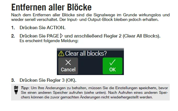

  • #2.064
Irgendwie finde ich nichts in der Bedienungsanleitung, wie man vorhandene Presets löscht. Da sind 1000 Sachen vom Vorbesitzer drauf.
Wie bekommt man die hinweg?
Kopie aus dem Manual, Seite 13:
Reaktionen: Gunni und olbass
