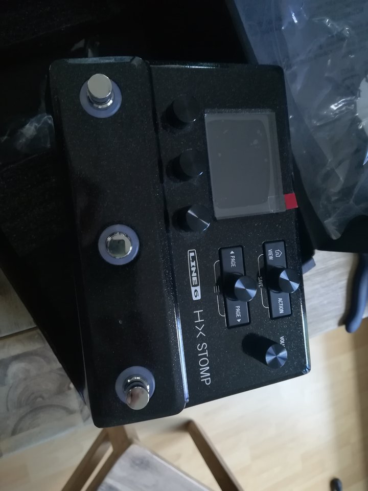

Ich habe auch mal in der Bucht gefischt
Reaktionen: Gunni, Unmögbar und StonerGreg
So, das war ja fast klar, der stomp bleibt. Wahnsinns teil.
Ich brauch bis jetzt echt nich viel. Nen tuner, einen dauersound und nen booster und das alles macht der stomp ja mit links.
Reaktionen: Bloodshed Bas, Gunni, olbass und eine weitere Person
  • #2.140
Und das alles mit dem Footprint einer großen Tafel Ritter Sport, ist schon klasse. Egal ob ein komplexes Patch mit mehreren Blocks oder auch ein ganz simples Brot und Butter Patch, alles geht in hoher Qualität. 👍
