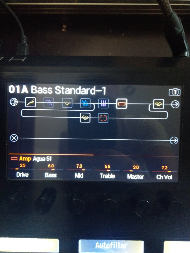

Sooo, ein bißchen weiter bin ich schon.
Irgendwie blöd, das es kein Menü für splits gibt (youtube sei Dank)
Ich wollte eigentlich diverse Effekte auf Pfad 2 mit nem HPF zum entwummern versehen. Das gelingt mir aber nicht :teufel:
So sieht es derzeit aus:
Ich frage mich, wie ich den parallelen Pfad auf Pfad 2 gelegt bekomme?
Jemand einen Plan?
