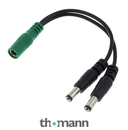

Hi,
ich hab hier gelesen, dass man das HX Stomp auch mit etwa 1 A betreiben kann.
Ich habe ein Netzteil bei dem noch drei getrennte 500mA Anschlüsse dran sind.
Jetzt die Frage.
Normalerweise ist so ein Current Doubler von der Verdrahtung ja nur ein normales Daisy Chain Kabel anderen Steckern richtig ?
Könnte ich also einfach ein 3er Daisy Chain Kabel kaufen, an einer Seite den Richtigen Stecker hin machen und dann läuft das ?
  • #2.710
Hi,
Jetzt die Frage.
ja ein current doubler ist eine parallele verdrahtung. 2 der 500er Anschlüsse reichen idr
Ich hab das Stomp am Fame DC Junior gehabt mit einem einfachen Current Doubler wie diesem
und dazu dem line6 adapter

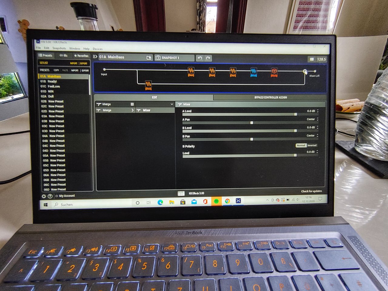

Argh, was übersehe ich:
Ich basstel gerade an meinem HX FX herum und bemerke, das einer meiner Presets selbst mit allen Effekten ausgeschaltet lauter ist als die Anderen. Ich habe alle gecheckt was mir eingefallen ist:
keine abweichenenden Bypass oder in/out Einstellungen, keinen Comp vergessen, der den Pegel reduziert oder draufpackt, keine crazy Dezibel Einstellungen, keine vergessenen Anpassungen im Mixer-Level beim Signal Flow, kein anderes Instrument, Kabel etc. Es ist im Bypass einfach ein Snapshot lauter als alle Anderen, so das ich den runterregeln muss, damit er aus den anderen Presets nicht rausknallt:confused:.
Wie ich mich kenne, übersehe ich irgend was Wesentliches was ich just nicht schnalle
Reaktionen: StonerGreg
  • #2.714
Evtl. ein Split im Signalweg, wo ein irgendein Level noch etwas höher gedreht ist?
  • #2.715
Auch ein völlig leerer Preset hat einen Volumeregler; der Knoten Main L/R hat einen Levelregler.
  • #2.717
Preset: Ready! ist das Lautere
  • #2.718
Strange...
Was passiert, wenn Du den Pfad-B komplett weglässt? Lösch mal die Distortion aus Pfad -B. Ist der Lautstärkenunterschied dann immer noch da?
Und: Hast Du evtl. einem Snapshot eine andere Lautstärke zugewiesen? Vielleicht mal alle Snapshots löschen?
  • #2.719
Hast du die Eingangsempfindlichkeit auf Auto?
Reaktionen: HeGoe

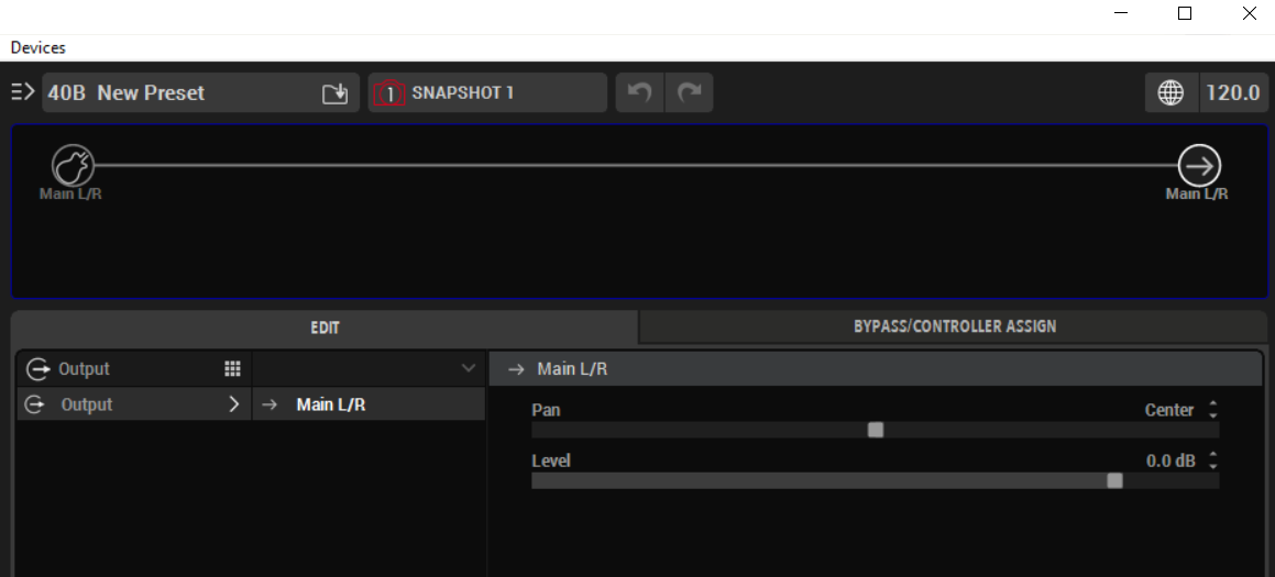

  • #2.720
Klick mal auf "Main L/R", den Knoten ganz rechts und check mal den Wert für Level. Sollte 0dB sein:
