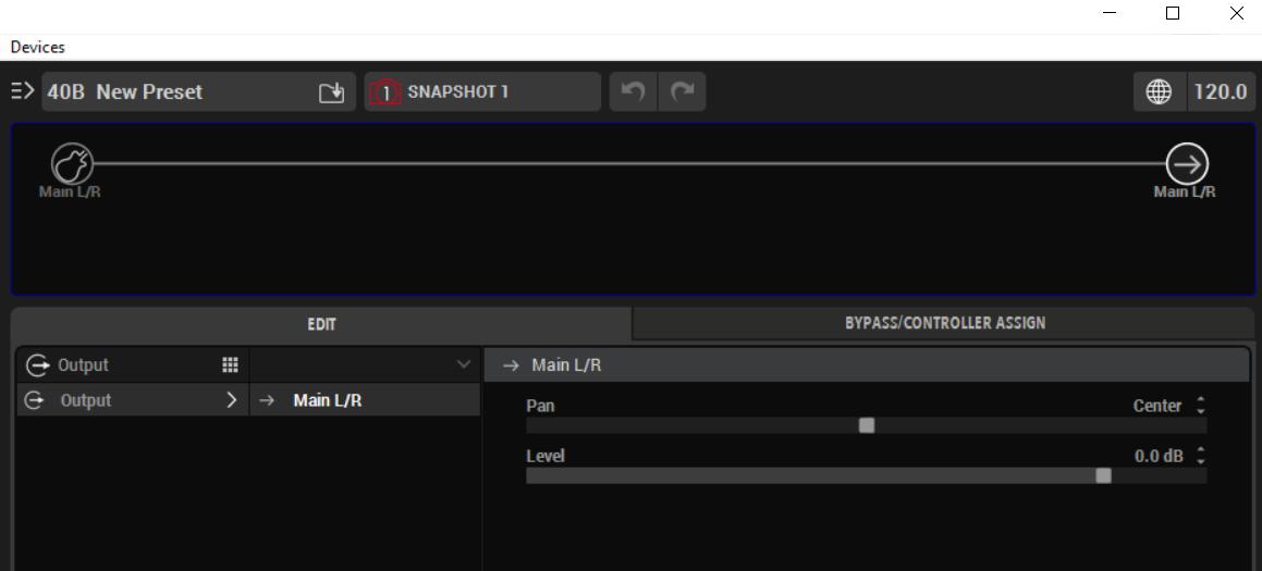

Klick mal auf "Main L/R", den Knoten ganz rechts und check mal den Wert für Level. Sollte 0dB sein:
Ist auf 0dB.

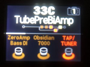

Argh, was übersehe ich:
Genau diese Frage beim Einsstz von Effekten bei Snapshots bewegt mich auch seit gestern.
BiAmping mit Trennung bei 180Hz, 2 x Studio Tube Pre, Bässe gehen so durch, Höhen wahlweise mit ZeroAmp oder Obsidian angezerrt. Dahinter noch ein LA StudioComp always on. Als Effekt so geschaltet alles fein, als Snapshot sind die Effekte deutlich lauter.
Ich mache mich jetzt mal auf die Suche. 31EBACF9-B89F-426D-BE9C-D6F101F8A233.jpeg

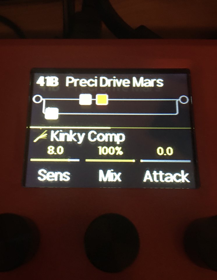

Ich lande bei dieser Nummer immer wieder beim Compulsive Drive und dem JTM45 200hz aufwärts und beim Kinky Comp unter 200hz clean. Das zerrt wie blöd und bleibt trotzdem fest und griffig. Alleine für diese eine Einstellung hat sich das Ding gelohnt. Ich kann es nicht erwarten, das über eine fette PA zu hören.
Ich habs gefunden:
1. In den Snapshot Modus und zu dem zu bearbeitenden Snapshot wechseln.
2. in den Edit Modus wechseln und den entsprechenden Parameter auswählen.
Jetzt den entsprechenden Knopf drücken und drehen, die Farbe des Parameters ändert sich von Orange nach Weiß.
Der entsprechende Parameter wirkt sich jetzt nur noch auf diesen Snapshot und nicht mehr global aus.

Wenn ich die Effekte normal geschaltet habe stimmte die Lautstärke.
In einem Snapshot verwendet waren die Effekte deutlich lauter, obwohl alle Parameter identisch waren. Die Lautstärke musste ich explizit für den Snapshot drosseln. Ich hätte erwartet, dass die Lautstärke gleich bleibt.

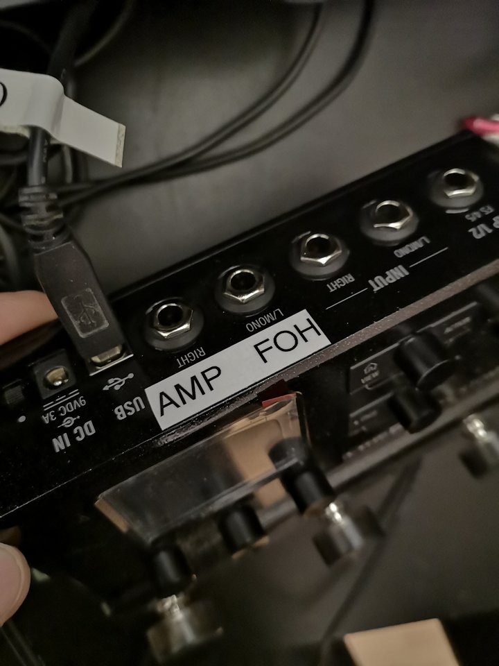

Kurze Frage, da ich mir da nicht 100%ig sicher bin:
Wenn ich nur mono-Blöcke nutze, liegt doch an beiden Main-Out Buchsen das gleiche Mono-Signal an, oder?
D.h. Ich kann z.B. den linken out zum FOH schicken und den rechten Out zum Amp und habe dabei an beiden Ausgängen das gleiche Signal, also die vollständige Block-Kette... richtig?
  • #2.739
Ja, aber ein Ausgang ist symmetrisch, der andere nich?
Ich hab mir das beschriftet, das ich nich durcheinander komme
