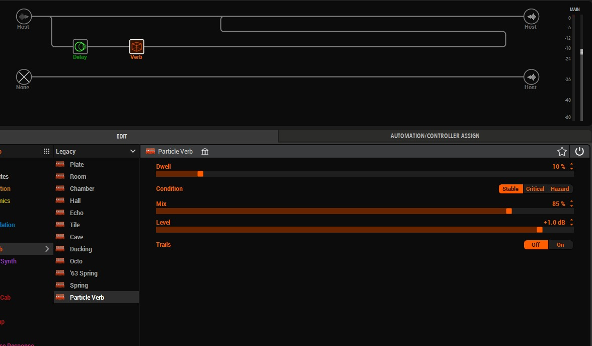

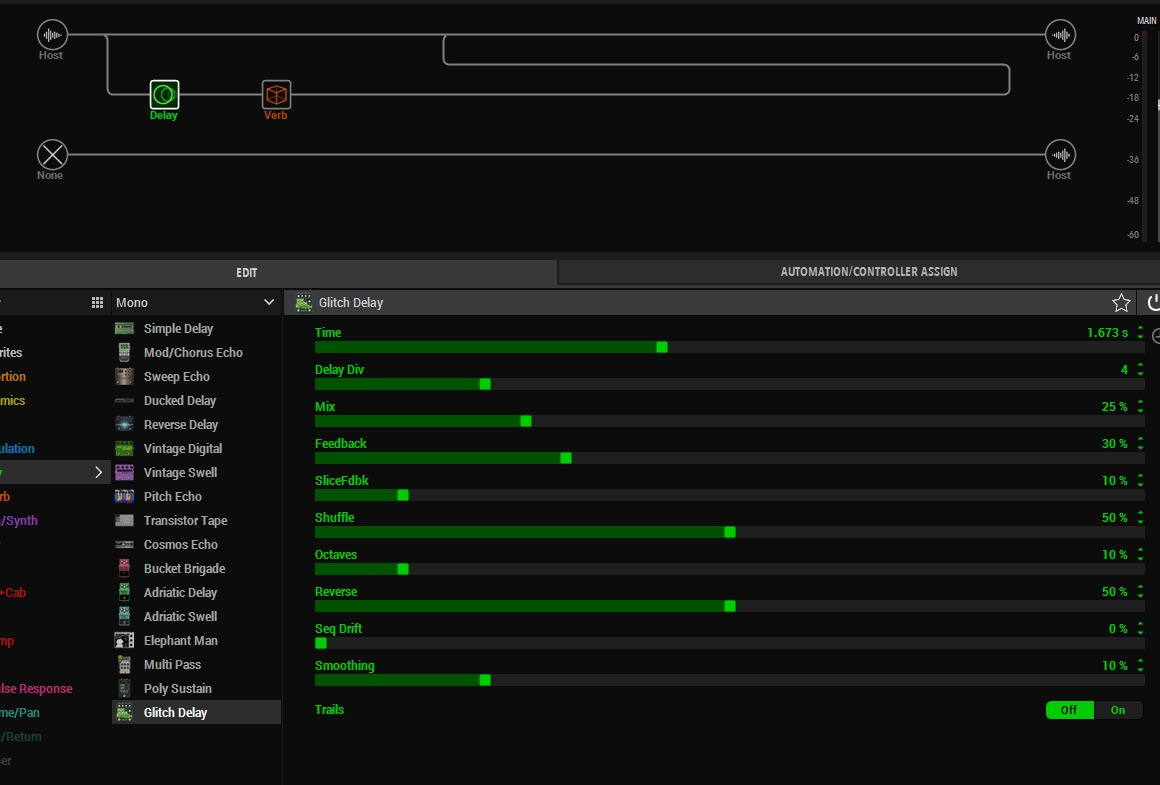

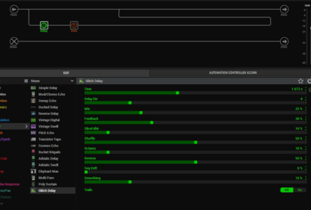

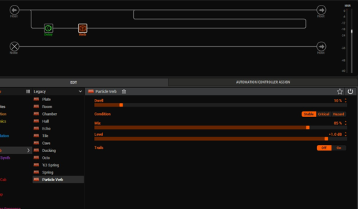

  • #2.746
Hier übrigens mal besagte Kombination aus freeze, glitch delay und particle verb.
