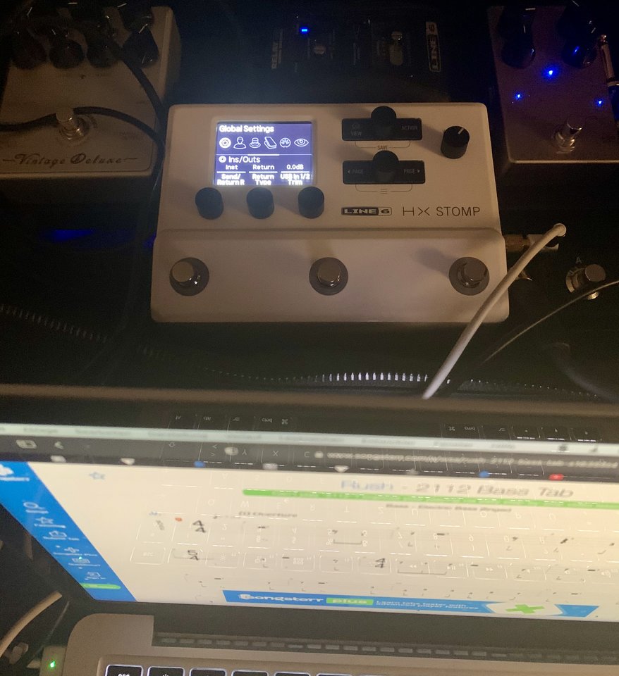

Ich habe meinen HX Stomp ja auch noch nicht so lange und habe mich mal interessehalber an Deiner Anforderung versucht.
Du willst also mit Deinem Bass in den normalen Input und mit einem Monitorsignal in den Return.
Das habe ich mit einer externen Soundquelle aus dem Rechner nachgestellt.
Wichtig ist hierbei die Einstellung in den Globals:
Return steuert hier, wie mit dem Signal aus der externen Quelle umgegangen wird.
Für das Property Return Type hast Du entweder Return oder Aux In zur Verfügung.

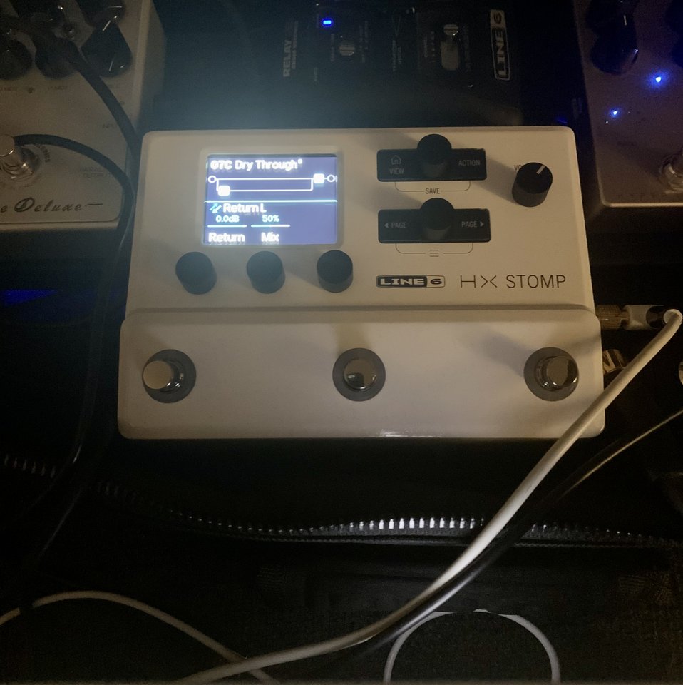

Ich habe mir nun mal ein leeres Preset genommen und dort als erstes einen Return eingebaut. Hierüber kommt nun bei der Einstellung Aux In der Ton der externen Soundquelle an die Kopfhörer.
Nun willst Du das Basssignal ja noch an einen Amp weiterleiten.

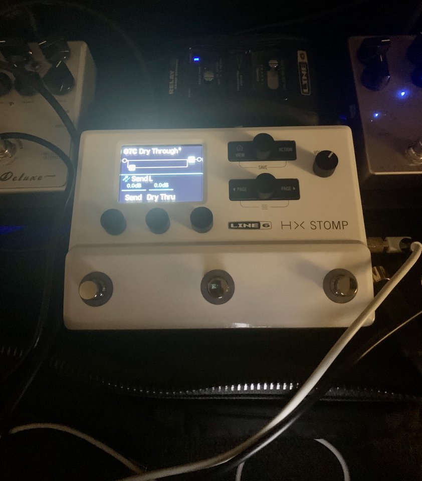

Hierzu also ein Send Block.
Somit kommt nur das Basssignal am Amp an.
Stelle ich nun testweise in den Globals von Aux In auf Return, dann habe ich das Signal der externen Soundquelle auch am Amp. Stelle ich zurück auf Aux In, dann höre ich trotz des aktivierten Return Blocks das Signal der externen Quelle nicht über den Amp, sondern nur über die Kopfhörer.
Will ich also den Sound der externen Quelle auch am Amp, dann in den Globals auf Return stellen und einen Block für den Return einbauen.
Will ich das Signal der externen Quelle nur auf den Kopfhörern, dann in den Globals auf Aux In und dann wird der Return Block auch nicht mehr benötigt.
Das müsste doch genau die Konstellation sein, die Du Dir vorstellst, oder?

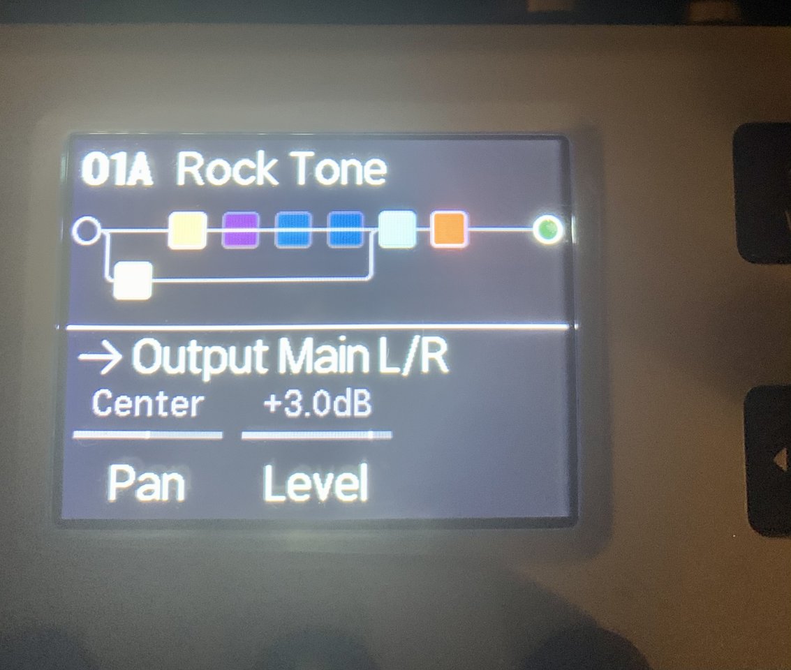

An meinem "normalen" Output sitzt da der Vintage Deluxe als Di Box. Hier bin ich jetzt mal von dessen Output in den Amp gegangen. Wenn in den Globals der Return auf Aux In steht, dann wird das externe Signal, so wie bei dem Send auch, an den Amp weitergegeben. Wenn ich in den Globals auf Return stelle, dann kommt nur das Signal vom Bass. Also auch so, wie beim Send.
Ich kann also einen Monitor an den Return Eingang stöpseln und kann den Send Effektweg zu meinem Amp schicken. Der "normale" Output geht dann an die DI Box für FOH. Je nach Einstellung in den Globals habe ich dann also die Möglichkeit mir das externe Signal dazu zu mischen oder eben auch nicht. Am Kopfhörer kommen immer die Signale des Basses und der externen Quelle an. Für meine Bedürfnisse reicht das auf jeden Fall voll und ganz. Für zu Hause klasse zum mitdudeln, im Proberaum dann den Send zum Amp und für Live dann den Send für die Bühne und Out für FOH. Schon cool, was diese kleine Kiste für den Preis kann! Also ich bin erstmal zufrieden.
Das wäre mal ein klassisches Beispiel, wie man Bühnen und FOH Sound trennen kann.
Habe zwei Pfade für Zerre, Octaver, Chorus und Flanger um das Low End nicht zu beeinflussen. Dann kommt der Send zu meinem Mesa Amp.
Das Ganze läuft über Snapshots und den kleinen zusätzlichen Zweifachschalter.
Für den FOH Sound geht es dann in den Nachbau des Amps im Helix mit Amp und Cabsim. So habe ich einen tollen Sound für die Kopfhörer und den FOH und mein Amp macht dann im Proberaum und irgendwann dann mal wieder auf der Bühne den Sound.
So kommt man doch ganz gut mit den zwei Kanälen im Stomp klar.
