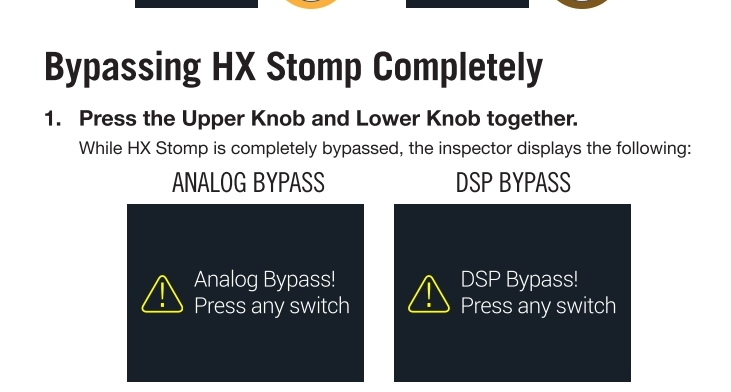

  • #2.825
ja eh :-)
aber hab folgendes erst mal nicht verstanden...
  • #2.826
ja eh :-)
Was hast du davon nicht verstanden?
Du musst einfach nur die beiden übereinanderliegenden Drehknöpfe gleichzeitig drücken und schon geht das Stomp (bei mir) in den Analog Bypass
Wenn du irgendeinen Drehknopf drückst, geht das Stomp wieder in Normalmodus.
