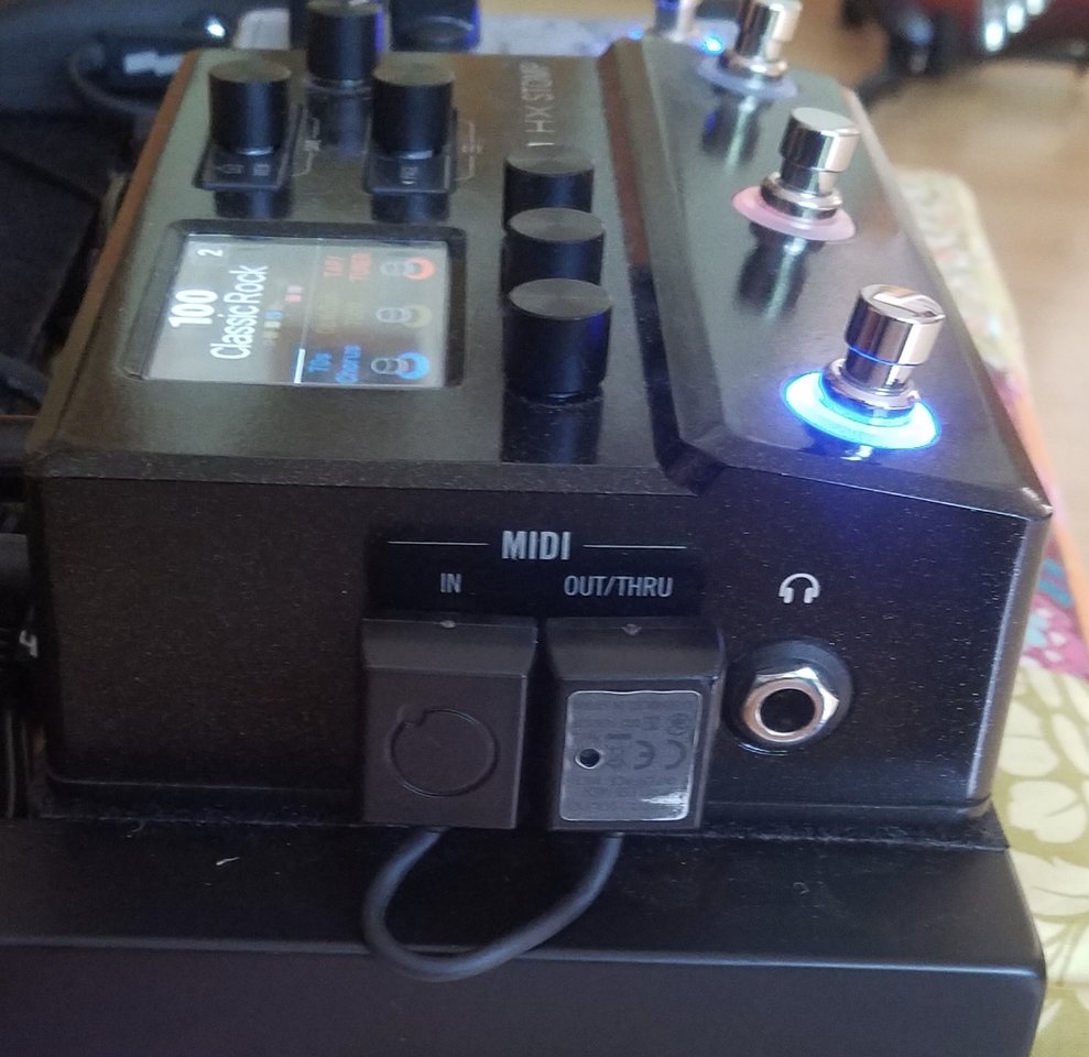

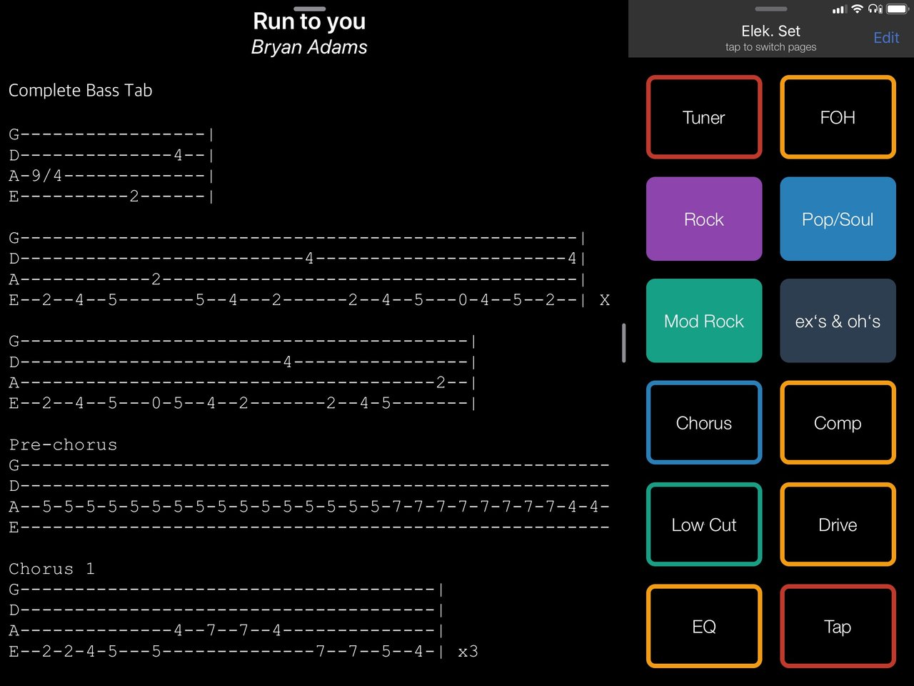

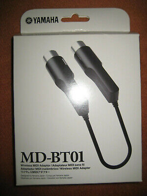

Genau so mache (machte) ich das. iPad mit Camera Connection Kit an Stomp. Software allerdings Songbook von linkesoft. Für zus. Befehle (z.B. Tuner oder Looper) verwende ich noch MidiPad 2. Mittlerweile habe ich ein Wireless Midi Adapter am Stomp und brauche somit kein Kabel mehr vom Tablet zum Stomp.
PS. Bei der Kabellösung wurde auch das Audio übertragen, was manchmal zu komischen Situationen gefühlt hat...

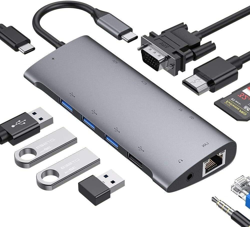

Was soll ich sagen: Das klappt :-)
Hatte noch diesen Adapter zuhause:
Und mit dem geht es tadellos... Super Sache.
Danke für den Tip.
Ein Problem gibt es zwar noch: Das Tablet will nicht laden... Aber das kriege ich schon hin... Danke.

Siemens Lufthaken? Wlan-Kabel? ;-)
Hmm Naja die Midi-Steuerung geht damit... Offensichtlich aber nicht das Laden... Geht wohl mit OTG nicht... Also gleichzeitig das Tablet laden und als Host verwenden... schade...

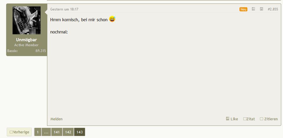

Hmm komisch, bei mir schon 😅
nochmal:
Reaktionen: Jogi68
  • #2.857
Bild:
Link
Es war nicht das eigentliche Bild, sondern ein JS-Widget von Amazon eingefügt - da ich einen JS-Blocker nutze, konnte ich ebenfalls zunächst nix sehen...

Genau das ist es. Leider geht wohl otg und gleichzeitig laden nicht... blöd eigentlich
  • #2.859
Doch, eigentlich schon. Zumindest bei meinem Galaxy und am iPad.
Ältere Geräte können das nicht, das stimmt. Allerdings haben die auch kein USB-C. Mit den modernen sollte das eigentlich alles klappen.
  • #2.860
Also mein Galaxy Tab A7 habe ich im November gekauft und das hat USB C ... aber mit dem von mir geteilten Adapter lädt das Tablet nicht. Eigentlich ist es schon ein guter otg hub... wie gesagt, midi geht tadellos... also daten gehen vom tablet zum Stomp. Aber der Strom geht wohl nicht zum Tablet. 🤔
