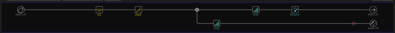

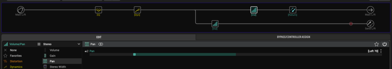

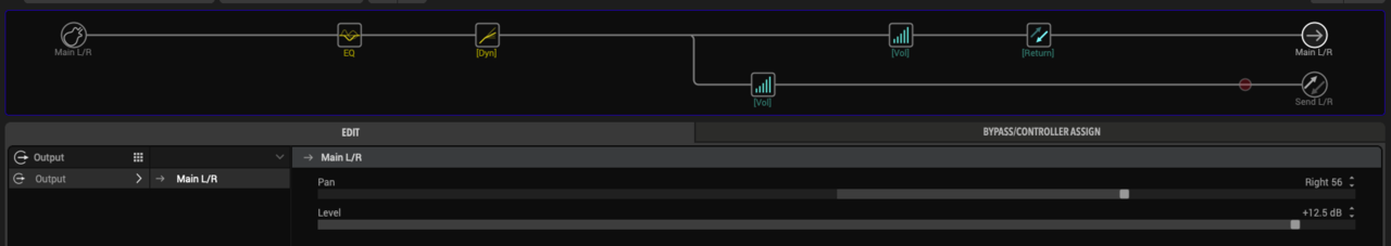

Links Rechts Problem
Hallo Leute!
In ein Preset habe ich versucht folgendes zu machen;
Bass in: Input Links/Mono
Playback: Return Links&Rechts
Bass Out: Send
Die Idee ist dass wenn ich ohne Amp spielen soll, das InEar Signal über den Return eingespeist werd. Über den Kopfhörerausgang höre ich dann beides (Bass und Monitormix), und aus den Send kommt natürlich nur Bass.
Es geht, aber warum ist die 'panning' nicht normal (in der Mitte)? Die Monitormix ist leicht auf eine Seite betont und der Bass auf der andere Seite. Zum Ausgleich habe ich ein Block verwendet (panning) und an der Main (L/R) auch der pan verschoben. Anbei screenshots zum verdeutlichen.
Der Splitpunkt is ein Y aber auch mit A/B macht es kein unterschied...
Wer weisst warum das so ist und/oder ob ich da was falsch gemacht habe?
Vielen Dank!
lg von
Terz

LinksRechts Problem gelöst.
Ich bin so dumm
In Global kann mann die returns separat auf Instrument oder Line schalten....
Interessant ist nur dass es ein gegengesätztes Effekt gehabt hat; Bass lauter auf der eine Seite, und playback lauter auf die andere Seite...
Egal, es funktioniert!
lg von
Terz
