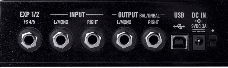

  • #2.968
RDFM!
  • #2.969
Im Betrieb braucht das Stomp tatsächlich nur ca. 1A. Allerdings kann es durchaus sein, dass es zum Starten mal etwas mehr braucht.
Um die Fehlerquelle Netzteil ausschließen zu können (und man selbst nicht die Mittel und/oder das Wissen hat, ein Netzteil durchzumessen) IMMER mit Originalnetzteil testen.
Myvolts klingt nach billo Amazon/Ebay Netzteil? Die Dinger haben meist das positive Potenzial auf dem Stift, Pedals brauchen es aber auf dem äußeren Kontakt. Wenn du nicht die genaue Bezeichnung deiner Netzteil oder Bilder davon hochladen kannst, kann niemand ausschließen, dass du dein Gerät nicht evtl. auch gegrillt hast. (Ich meine, das Stomp ist gegen das Szenario abgesichert aber wer weiß)
