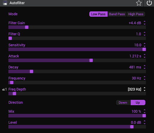

Ich hatte das Thema Helix und Filter schon abgehakt, aber nach ein bisschen rumprobieren mit dem Autofilter konnte ich vielversprechende Ergebnisse erzielen. So sahen meine Einstellung aus (für so einen Synth Bass "Wob" Sound):
Sensitivity auf 10, weil sonst nicht alle Höhen mit rauskommen. Q zwischen 1-2 und Freq Depth wird mit dem Expression Pedal gesteuert.
Hat noch jemand Tipps für den Autofilter oder auch schon eigene Erfahrungen mit ähnlichen Sounds gemacht?
