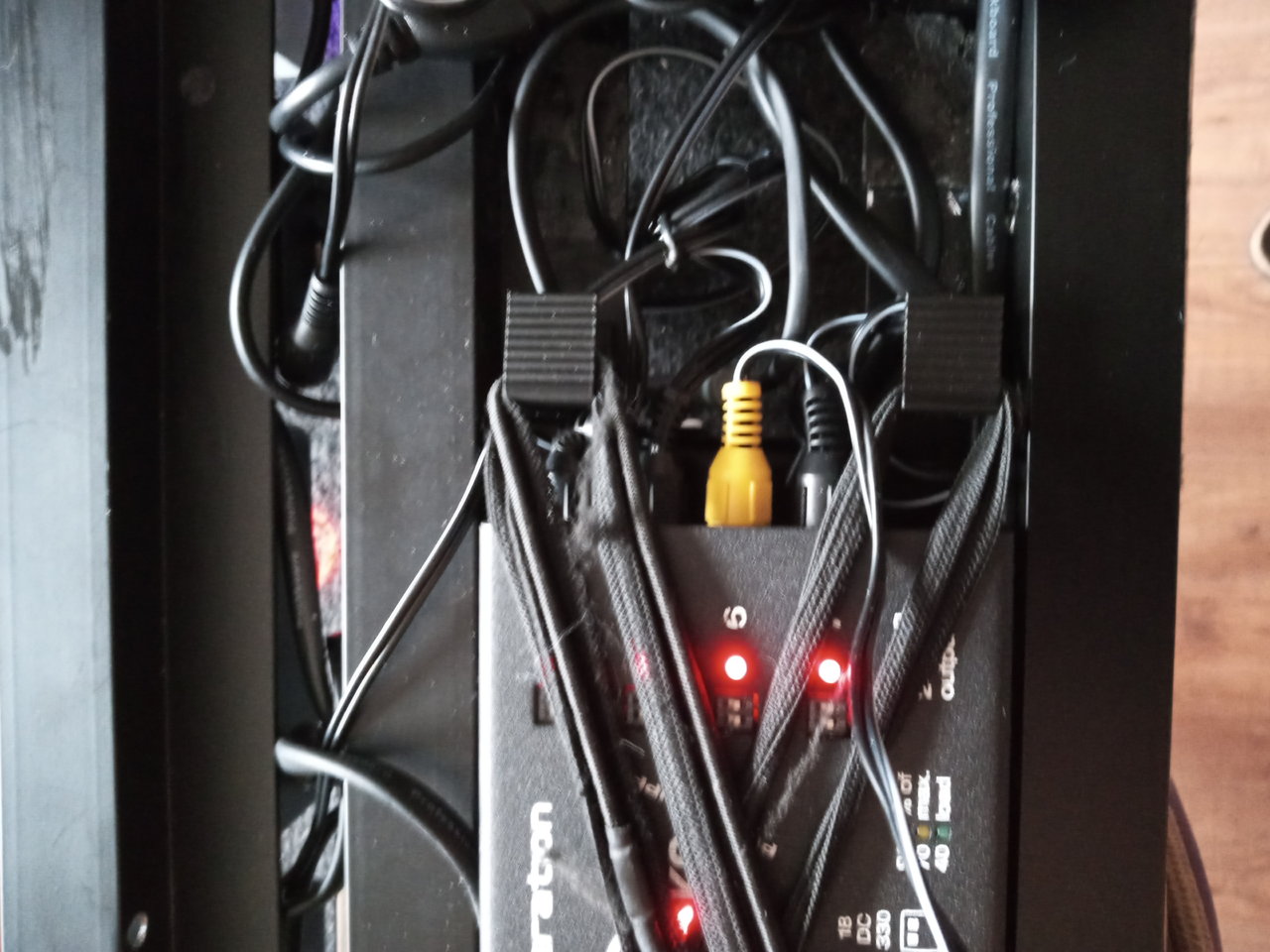

Stomp an einem Ausgang vom Cioks. Biddeschööön... 😉

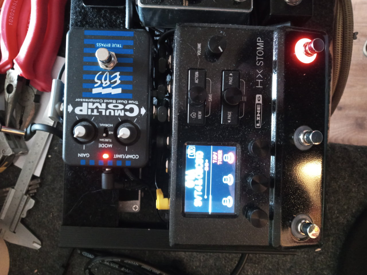

Nach langer Suche hab ich jetzt auch das original Netzteil gefunden.
Aber auch hier keine Reaktion vom Stomp.:-/
Gibt es evtl. ne Sicherung im Gerät die da durchgebrannt sein könnte?
  • #2.987
Ist etwa ein halbes Jahr her, dass ich ein Stomp offen auf dem Tisch hatte, aber an eine Sicherung kann ich mich nicht erinnern. Hast du noch Garantie? So oder so solltest du ein Ticket bei Line6 eröffnen.
