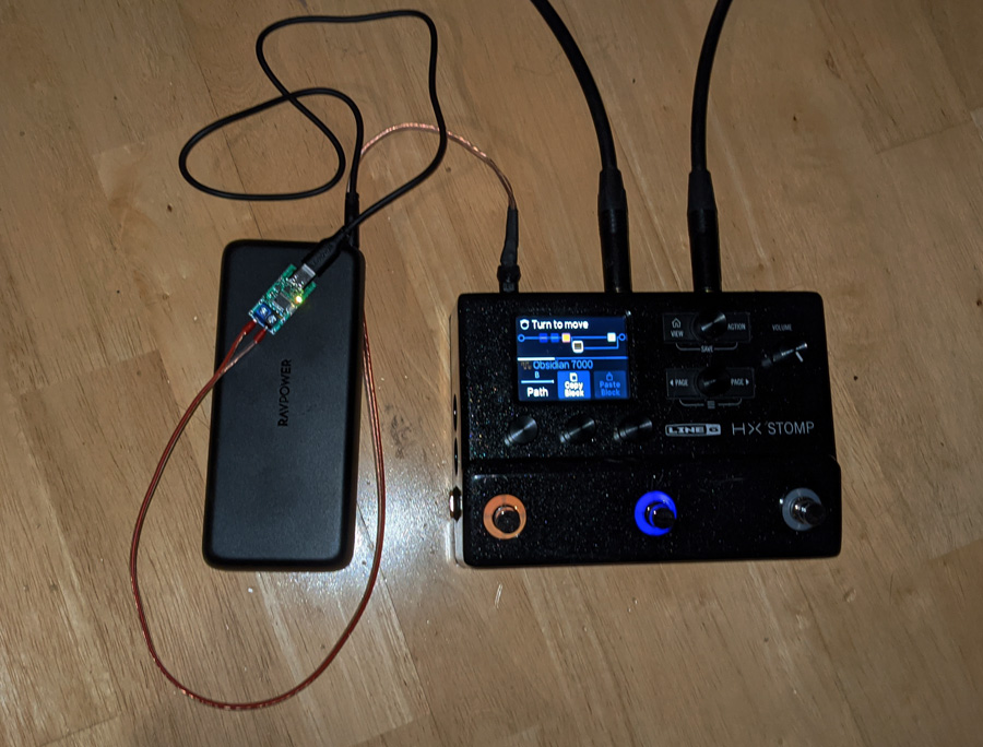

So, ich habe mal den Aufbau PD-Powerbank -> Voltage-Trigger -> HX Stomp in Betrieb genommen:
Hier mal der fliegende Aufbau. Es funktioniert soweit, ich bin grade am Testen, wie lange. Und den fliegenden Aufbau muss ich noch Road-tauglich machen, weil beim Gig nach dem dritten 12er-Bembel mit der Band geht's manchmal dann doch etwas unkonzentrierter zu... :bier:
Wenn sich diese Lösung bewährt bin ich froh, denn a) ich hasse Kabel auf der Bühne und b) brauche ich die Powerbank ja ohnehin für mein IT-Zeugs - die ist also ehda.
Ist das eine stinknormale powerbank?
Ich möchte auch nur den HX stomp mit Akku betreiben muss nichts weiter dran müssen. Will aber nicht 80-90 Euro oder dafür ausgeben
  • #3.024
Nein, das ist eine USB-C Powerbank, die mehrere Power-Delivery-Profile (PD) unterstützt - also etwas Moderneres. Unter anderem auch das Profil 9V/3A, was genau zum Stomp passt. Der Voltage-Trigger stellt dieses Profil in der Powerbank ein.

Tja... Ich habe mir auch dieses Modul geholt, weil ein Ausgang meiner Powerbank 5-12V liefern soll. Man kann alle Farben der LED durchschalten, aber es ändert gar nichts. Der Output bleibt immer auf 5V.
Muss mal ne andere Bank ausprobieren oder das Ding geht nicht...
  • #3.026
Der erste Test an meiner RavPower-Bank mit 20Ah bei 3,6V hat eine Stomp-Laufzeit von ca. 6h und 15m ergeben. Rein rechnerisch sollten bei einer geschätzten Stromaufnahme des Stomp von 1A eigentlich ungefähr 8h Laufzeit drin sein, aber a) sind ja die PB-Kapazitäts-Angaben oft sehr optimistisch und b) arbeitet ja der Spannungs-Wandler der PB nicht verlustlos. Eine Wärmeentwicklung war an der PB allerdings auch nicht zu spüren.
Ich bin jedenfalls zufrieden. Die Powerbank hat vier LEDs als Füllstandsanzeige und der Füllstand nimmt bei Belastung durch den Stomp rel. linear ab. Mit der Faustregel eine LED = eine Stunde Laufzeit bin ich ganz bestimmt auf der sicheren Seite. Sogar unser (in Nicht-Corona-Zeiten) obligatorischer 5-Stunden-Gig zum Weinfest Bad Homburg ist akkugepowert möglich. Schön! Ich werde dann den Voltage-Trigger mal Road-tauglich verpacken und stationär auf das Board schnallen. Das besteht dann nur noch aus Stomp, DI-Box (passiv!), Voltage-Trigger und RavPower-Bank.

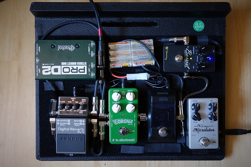

Nö! Ich spiele seit Jahren mit Akku auf dem Board - live und im Proberaum. Nur zu Hause nehme ich ein Netzteil. Kabel sind Mist, und wo sie nicht nötig sind, spare ich sie mir. Wechselbare Akkus in den Geräten sind für mich überhaupt nix! Da muss ich die Pedale ja immer vom Board reißen. :govampire:

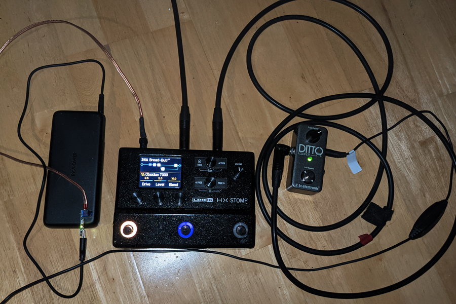

Ditto und 6 5 Blöcke aktiv:
