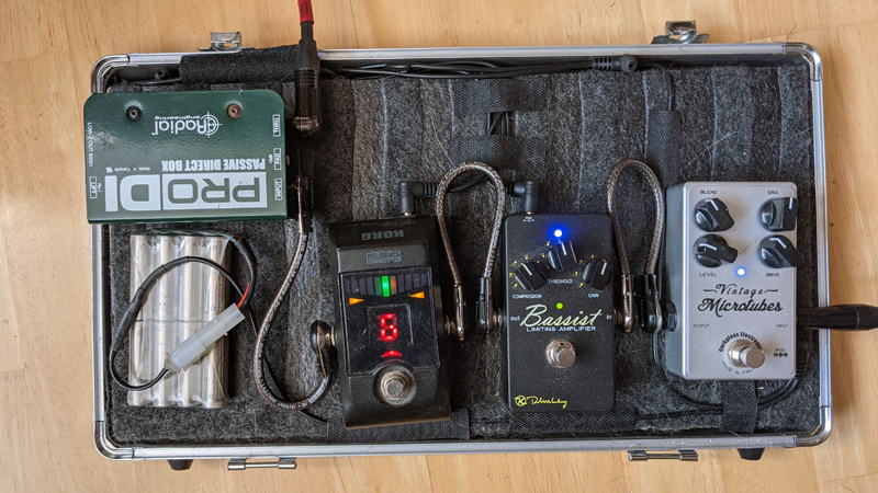

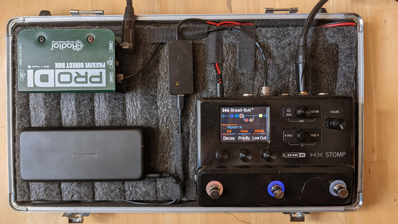

So - ich hab mal mein Board auf den HX Stomp ungebaut.
Vorher
Nachher
Die Akkulösung ist im Prinzip geblieben, nur das ich von ungeregelt 9V/2600mAh auf geregelt 9V/8000mAh umgestiegen bin. Das kleine schwarze Kästchen ist der Voltage-Trigger, der die PD-Powerbank auf 9V konfiguriert. Ich hatte mir überlegt das USB-C-Kabel mit dem Voltage-Trigger zu vergießen, das wäre erheblich robuster. Da ich den Trigger aber auch mit USB-PD-Netzteilen mit fest verbautem Kabel verwenden kann, habe ich erstmal die steckbare Lösung gelassen.
Ich bin auf die nächsten Proben gespannt!
Wie habt ihr euren HX Stomp eigentlich auf's Board geschnallt? Gummifüße ab und Velcro? Bei mir ist er noch unbefestigt...
Reaktionen: Mudskipper
  • #3.085
Also irgendwie scheint es technisch kein Problem zu sein die 5V von USB zu 9 Volt zu transferieren... andersrum ists wohl nicht so leicht wenn ich das so beobachte 🤔🤦‍♂️
  • #3.086
Du brauchst die richtige Powerbank, die den rel. neuen USB-C-PD-Standard (Power Delivery) unterstützt und auch das Profil 9V/3A an Bord hat.

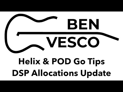

  • #3.094
Helix DSP Allocations
