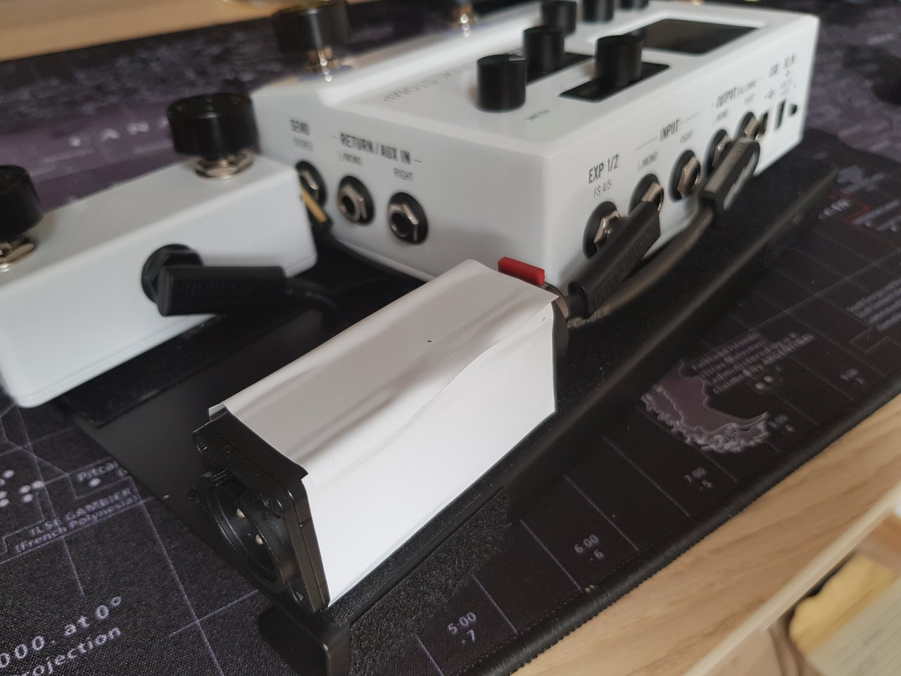

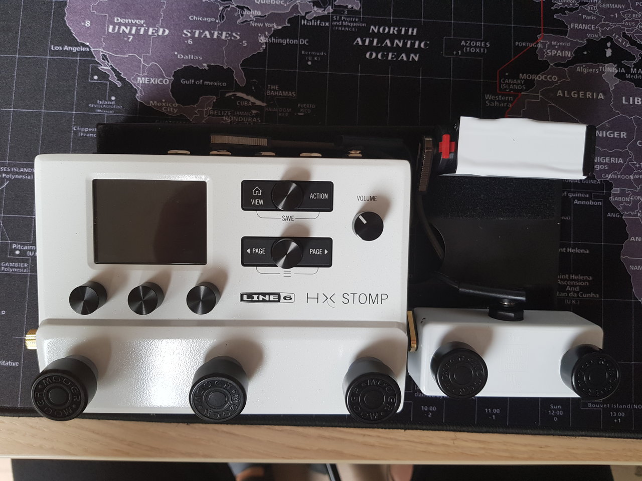

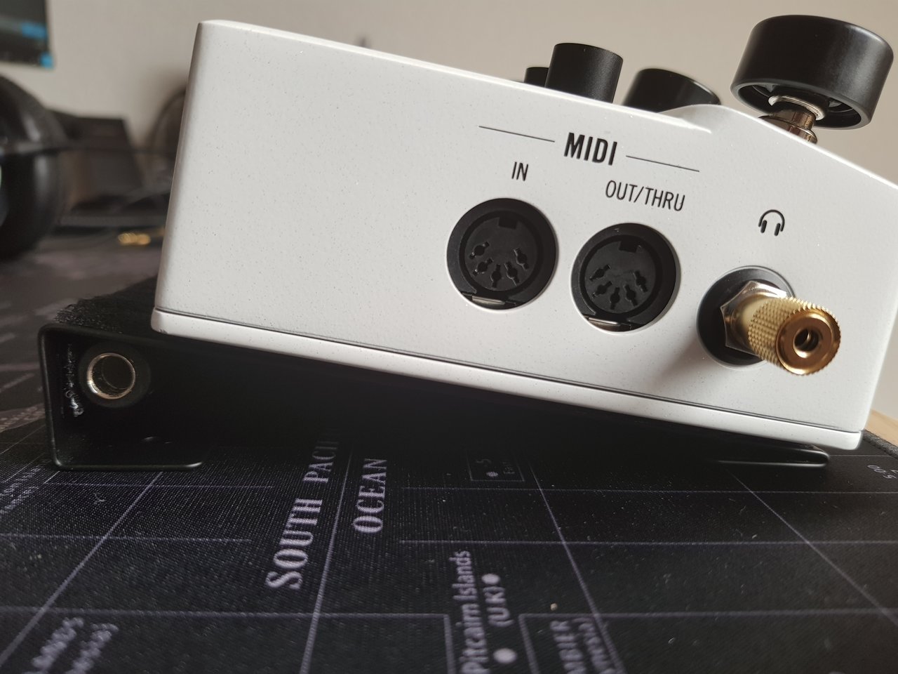

Ich bin gerade dabei zu probieren, möglichst kompakt für alle Eventualitäten gewappnet zu sein.
Habe den Main Out mit Sims, den Send vor Amp und IR falls ich in einen echten Amp will. Der Main läuft auf den Xlr Adapter, der send unter dem Board in einen Klinke Adapter. Funzt und kleiner geht nicht (mit Zusatzfußschalter zumindest)
