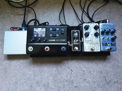

  • #3.278
So, knapp zwei Wochen mit dem Stomp und ich bin sehr glücklich! Es ist so gut wie erhofft und sorgt für eine Menge Spaß. Ich spiele zur Zeit sehr viel mit den verschiedenen Amps herum und bastle Presets für bestimmte Sounds. Wie geil ist es bitte, zu RATM zu jammen und per Knopfdruck einen passablen Sound zu haben, nur um dann in der nächsten Sekunde auf einen RHCP-ähnlichen GK-Sound zu wechseln? :D Ich bin begeistert :D
Auch den Studio Tube Pre für eine Art Channel Strip mit LA Studio Comp und parametrischen EQ finde ich mega cool! Das Preset habe ich mal angehängt. :-) Und der Orange OR80 mit einer Orange810-IR liefert einen meeeega Sound!
An die ganzen Effekte habe ich mich noch kaum herangewagt. Ein paar coole Zerrsounds kommen definitiv heraus. Der Teemah!-Overdrive klingt am Bass sehr schön. Über der/die/das Retro Reel wurde ja bereits viel geschrieben. Extrem cooles Teil! Erinnert mich an den JPTR FX Jive, wenn man den Sound andickt oder kurz vorm Zerren ist. Mir fehlt nur ein OC-2-Sound ... Aber im Zweifelsfall und falls ich ihn wirklich vermisse, kommt der OC-5 noch aufs Board. Oder in die Kleinanzeigen. Oder ins Regal. Die Frage ist noch offen.
Meine bislang einzigen Kritikpunkte am Stomp sind der fehlende DI-Out mit Ground Lift (bei meinem Interface-PC-Setup brauche ich den leider immer) und die Boxensimulationen. Beim DI-Out habe ich mir mit einer DI-Box beholfen. Erst die Standard-Palmer, die einfach ihren Job gemacht hat. Aber seit gestern habe ich eine Bo Hansén Active DI am Start. Die wertet den Sound nochmal ein Stück weit auf, wenn man über Kopfhörer spielt :-) In einer Metalband bringt das Sound-Plus nichts. :D Aber für zu Hause oder zum Aufnehmen ist es ein sehr gut klingendes Teil. Die etwas limitierte Auswahl an Helix-Boxen lassen sich zum Glück wunderbar durch ein paar IRs ergänzen.
Edit: Ein Bild.
Reaktionen: olbass, DeBone, Bassbernd99 und 2 andere
  • #3.279
Sach ich doch schon seit 40 Seiten ;-)
DI, ja ist schade aber leicht lösbar (machst du ja auch schon)
Cabsims vom Helix…. externe IRs finde ich meist insgesamt auch besser abgestimmt, aber sooo schlecht sind die internen gar nicht. Spiel mal mit der Mikroposition herum, das macht viel aus. Man kann sie auf jeden Fall nutzen.
Reaktionen: StonerGreg und Masl
  • #3.280
Sache ich doch schon seit 40 Seiten ;-)
Habe ich überlesen. :D
Ich finde die Boxen gar nicht per se schlecht. :) Nur ist die Auswahl mMn etwas klein. Ein paar Charakterboxen, aber etwas fehlte mir da einfach. Das ergänze ich dann zB mit der Orange-IR für Rockgedöns. Dazu noch zwei modernere 4x10er (GK & Markbass) und ab dafür. :)
