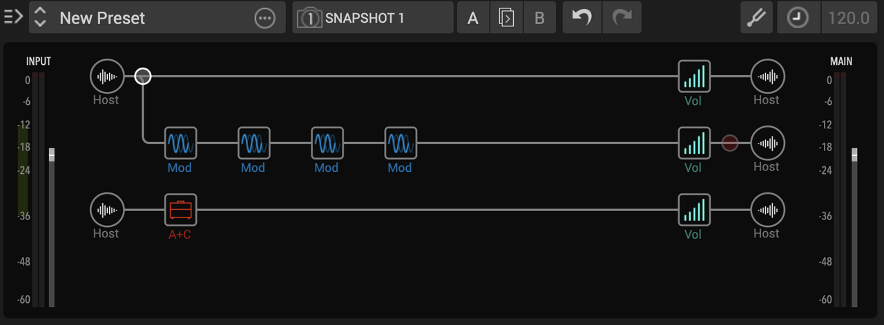

In welchem Helix? Effects und Stomp nein, im LT und Floor ja.
Die kleinen Helix' erlauben nur zwei Pfade. Die großen bis zu vier, aber mit der Einschränkung, dass es zwei mal zwei Pfade sind. Und es laufen nicht alle Pfade zu einem Output mit einem Lautstärkeregler zusammen, sondern zu zwei Lautstärkereglern, die man angleichen muss.
Wow, das ist mit Worten schwer zu erklären ...
Input --> Pfad 1 --> Frequenzweiche --> alles weitere --> Output
Input --> Pfad 2 --> Amp --> Output
Mit meinem LT einfach zu machen. Mit einem Stomp leider nicht.
Ergänzend hierzu:
So in der Art könnte man es auch machen mit Helix/LT/Rack. Die Kanäle müssen am Ende nicht zusammengefügt werden, da sie eh über den L/R Ausgang summiert werden. Bei mir steht überall Host, weil ich das in Helix Native gebaut habe (in Ableton), aber jedes "Host" links steht für deinen Bass als Quelle und jeder Host rechts für Audio, das auf L/R summiert wird.
Wenn du mit "Volume" nur Kontrolle über die Lautstärkenverhältnissse der Kanäle meinst, brauchst du auch den Volume Block nicht. Jeder Output hat einen Level Regler für -120 bis +20db:
@basslife was genau möchtest du denn mit so einer Konfiguration erreichen? Ich würde zu bedenken geben, dass man zwar am Anfang die Frequenzweiche einbauen kann, aber dass Modulationseffekte und Verzerrung etc. wieder Low End und v.a. Modulation im Low End in den Mix bringen können, die erst hinter der Frequenzweiche entstehen. Außerdem reagieren Effekte soundtechnisch natürlich anders, wenn man sie nur mit einem Signal ab z.B. 200hz füttert, statt einem Full Range Signal mit Grundton und 1. Oberton.
Wenn einen dieser Sound nicht stört: super. Wenn doch, würde ich eher ein Setup in diese Richtung vorschlagen, angelehnt an das, was du dir vorstellst:
1x DI Full Range, 1x Effektkanal mit Low Cut am Ende, der das Low End aufräumt, 1x Amp Kanal. Alternativ:
Hier sind Effektkanal und Amp Kanal runtergerutscht und die Frequenzweiche ist wieder da. Entscheidend ist der Volume Block im 2. Kanal auf 0%, der dafür sorgt, dass aus dem 2. Output hier kein Audio kommt. Oben also nur Low End bis 200hz, dann nichts, dann Effekte (mit Low Cut), dann Amp.
Langeweile im Zug... :D
Reaktionen: Bassmutant und basslife

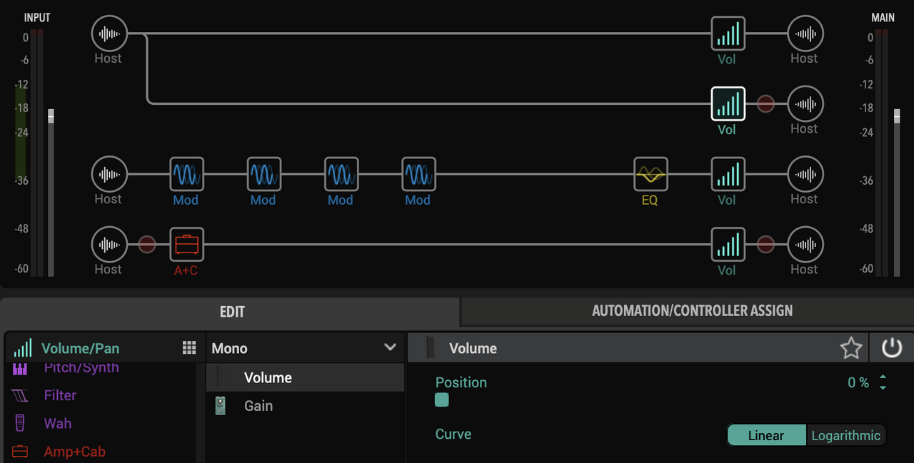

  • #7.154

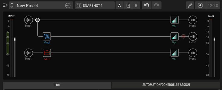

Ich möchte mir das nachbauen, was ich in meiner DAW für meinen Bass eingestellt habe. Evtl. denke ich da auch beim Helix falsch. Habe mir jetzt das Helix lt. für nen kleinen Taler geschossen und es ist mein erstes Multieffekt/Preamp/Ampsim,....Ding. :II
In meiner Daw sieht der Signalweg so aus:
Aufnahme des Basssignals per DI.
2xKopieren, so dass ich drei identische Spuren habe.
1. Spur (sub): Lowcut kleiner 40 Hz und Highcut größer 150-200Hz mit 12 db Steilheit.
2. Spur (high): Lowcut kleiner 150-200Hz mit 12 db Steilheit.
3. Spur (full): Lowcut kleiner 40 Hz und Highcut größer 10.000 Hz. Ampsim: Ampeg B-15 mit 115 Cab und mittlerem drive.
1+2 mische ich in einem passendem Verhältnis zusammen und kann mit Spur 1 gut den Tiefbass kontrollieren.
Spur 3 mische ich für den "dreck" hinzu, so dass der Ton lebendiger klingt.
In Spur 2 Habe ich manchmal nen Chorus, Flanger oder Hall/Delay drin. Dann beeinflussen die nicht das Tiefbasssignal. Klingt für mich sauberer.
Das würde ich gerne so nachbauen. Ob das dann auch life passt ....? Keine Ahnung, Wie geschrieben meine ersten Spaziergänge mit so einem Gerät. Evtl. macht es ja hier Sinn die Effekte in Kanal 3 einzufügen oder woanders. Das müsste ich probieren. Wegen des Routings habe ich mich auch für das Helix und nicht für den Kemper entschieden.

Ich kann mir vorstellen, dass du mit dem Multiband Kompressor schon hinkommst, den kann man als Bandsplitter+Levelmixer nutzen:
Signal auf Pfad 1 splitten:
1A: Multiband comp mit entsprechenden Grenzfrequenzen der Bänder. Die Kompressor Parameter kannst du ja so einstellen, dass gar keine Kompression stattfindet.
1B: Fullrange Signal mit Ampsim
Bei vielen Effekten (Hall etc) kannst du einen Lowcut im Effekt selber setzen, sodass es nicht stört, wenn deine 1+2 bereits gemischt sind.
MIt dem Routing hättest du nur einen Hauptpfad belegt und auf Pfad 2 noch viel Kapazitäten für Spielereien.
